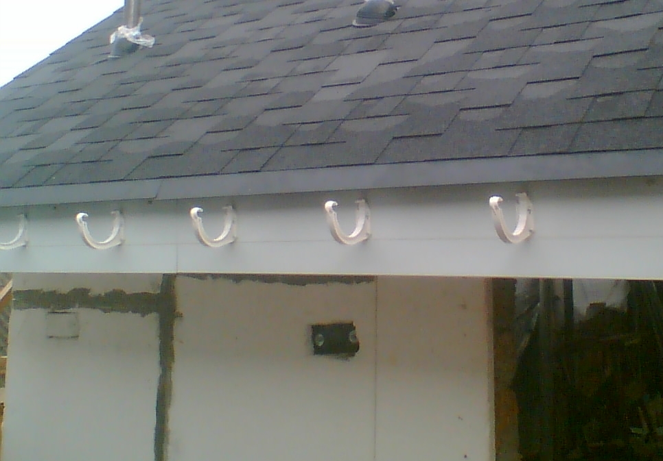

ОСП,как правило идёт по срезу лобовой и дальше выпускаем капельник на 1-1,5 см,а дальше капельник(он под углом,т.е. ещё плюс 3-5см) ныряет в жёлоб...см фото.
Поэтому мы почти всегда,что бы не ошибиться,после стропилки/мембраны/контр- и обрешётки делаем карнизный свес и водосток,а потом ОСП и кровлю.
Если продлить вооброжаемую линию уклона кровли,то она должна проходить по верхнему срезу наружного борта желоба,а капельник заходить в желоб на 1/3.

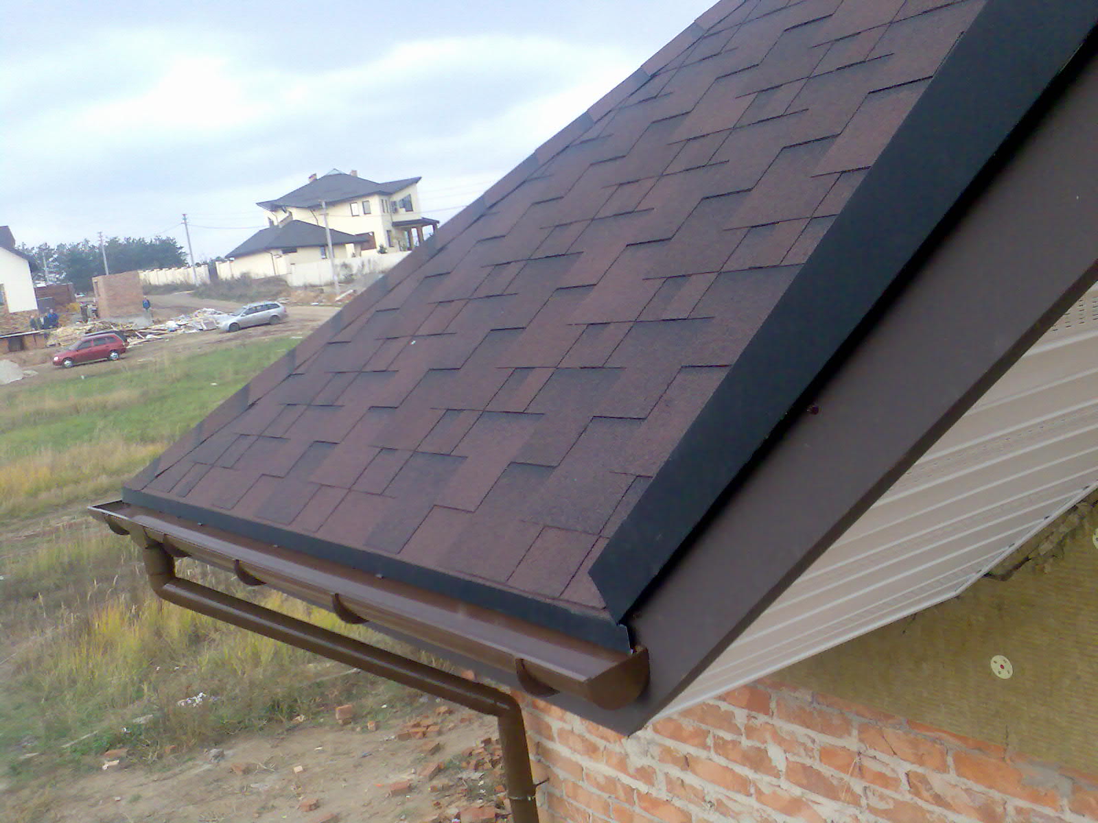

А чем это на фотке лобовая доска накрыта?
Думаю сначала зашить лобовую доску и подшить свесы, как вы советуете, а потом уже кровлю делать...
Нашел, что есть специальные фаски в сайдинге, это она набита на фото или металл? Что посоветуете? Теряюсь в мыслях, как лучше сделать...

Вот смотрю на Вашу фотку и мне кажется, что край желоба выше воображаемой линии продления кровли... Или может так просто кажется?
Да и пишут везде, что край водостока должен быть ниже этой самой воображаемой линии не менее, чем на 2 см (а кое-где и 3 встречается, меньше не видел, включая инструкции производителей). Как это все понимать? Если наледь поползет и будет меньше 2 см, то может реально на желоб попасть, я так понимаю... Тогда вроде все сходится.

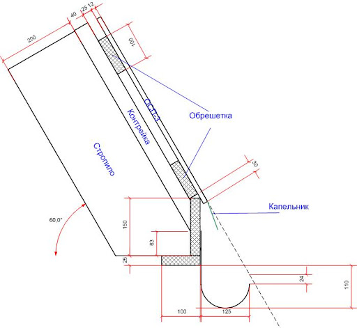

Вот сообразил два эскиза для двух скатов с водостоком.
Для ската 25 градусов вроде все ок:
А вот скат 60 градусов
Тут вопрос. Опустил край желоба на 2,5 см ниже воображаемой линии. ОК. Но выходит, что низ водостока висит ниже соффита на 11 см, и это высшая точка водостока. Дальше если взять на моих 9 метров карниза уклон 0,5 см на метр, т.е. 0,5*9=4,5, что вобщем-то очень мало, то получается 11 см + 4,5 = ~16 см ниже соффита. Это ведь будет очень неэстетично? Тем более если взять нормальный уклон, ну хотя бы 1,5 см на метр уже 11+13=24 - О УЖАС!
Или так нормально?
Как поступают опытные крышнике в таких случаях, ведь вроде на таком скате снега и льда вообще не будет? И можно поднять водосток и пренебречь условием с воображаемой линией?
Посоветуйте! Как быть в єтом случае?

Я считаю что кровля приоритетней карнизов и является отправной точкой поэтому подшивку делаем после кровли и так лучше решаются вопросы сопряжения с фасадом. выпуск делаем и доской и капельником в зависимости от кровли разные. На втором рисунке конечно надо поднимать желоб. Ставить снегозащиту. И еще Вы забыли о разуклонке желоба.

И вопрос, зачем снегозащита на таком крутом склоне в 60 градусов? На таких скатах даже в СНИПах снеговая нагрузка нулевая!

Водосток Хантер 125. Кронштейты металлические уже завезены на стройку. Буду ставить из каждые 0,5 метра.
Может на скате 60 градусов водосток все таки поднять выше, на таком скате ведь снега и льда не будет, или я не прав? Ибо мне почему-то кажется что он под свесом будет слишком низко и не красифо, столько фоток пересмотрел так низко не видел нигде...
