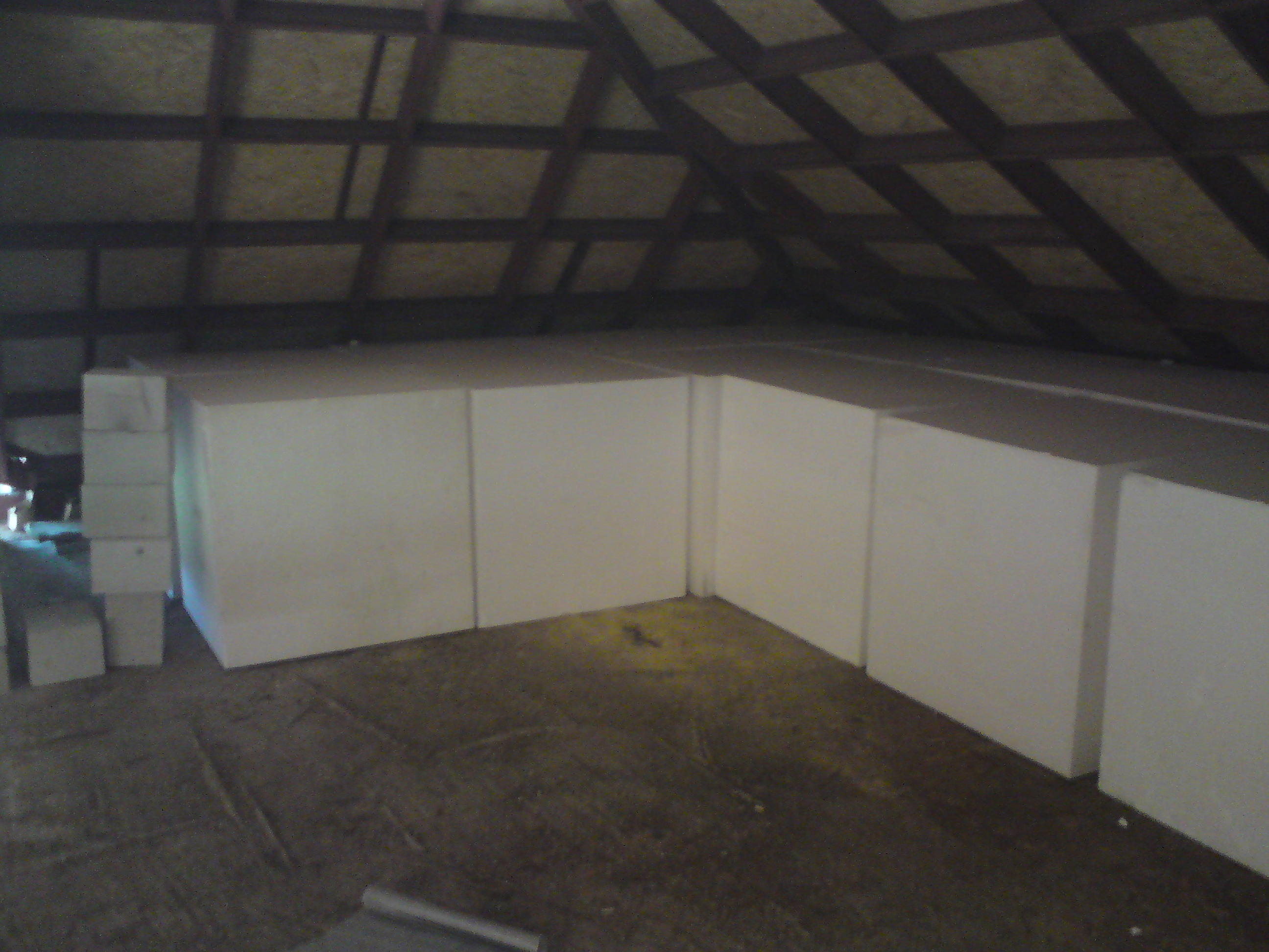

Прохожий Опубліковано: 21 липня 2010 Поділитись Опубліковано: 21 липня 2010 Вчера "утеплял чердак"... :D А Вам слабО? 5 Посилання на коментар Поділитися на інших сайтах More sharing options...
alyak Опубліковано: 21 липня 2010 Поділитись Опубліковано: 21 липня 2010 Вчера "утеплял чердак"... :D А Вам слабО? не перетрудился ? Посилання на коментар Поділитися на інших сайтах More sharing options...

Прохожий Опубліковано: 21 липня 2010 Поділитись Опубліковано: 21 липня 2010 не перетрудился ?Снять с машины 50 кубов и занести на чердак? Так это всего то тона. За пару часов управился. Посилання на коментар Поділитися на інших сайтах More sharing options...

Darkdwarf Опубліковано: 21 липня 2010 Поділитись Опубліковано: 21 липня 2010 то Прохожий - не кислые кубики)))))))) зачот!!)))) это они так и будут, или все таки переполовиняться?? Посилання на коментар Поділитися на інших сайтах More sharing options...

Прохожий Опубліковано: 21 липня 2010 Поділитись Опубліковано: 21 липня 2010 то Прохожий - не кислые кубики)))))))) зачот!!)))) это они так и будут, или все таки переполовиняться?? Это к утеплению дома подготовился... Надо чтобы блоки "вылежались" перед порезкой и приклеивании на стены. Посилання на коментар Поділитися на інших сайтах More sharing options...
