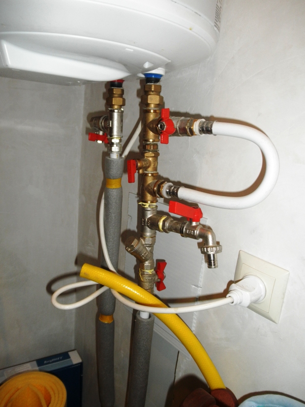

B.S.V. Опубліковано: 16 липня 2012 Поділитись Опубліковано: 16 липня 2012 Та Вы ж вроде по квартрам унитазы ставите, зачем оно Вам? Надо же постараться достичь Вашего высокого уровня. Случайно заснял Вашу работу. 16 или 20 труба в дом, замороженная система, классно подключенный бойлер. 4 Посилання на коментар Поділитися на інших сайтах More sharing options...
Игорь&Ира Опубліковано: 16 липня 2012 Поділитись Опубліковано: 16 липня 2012 Пора открывать новую тему "Ляпы мастеров". Посилання на коментар Поділитися на інших сайтах More sharing options...
AndyAntonov Опубліковано: 16 липня 2012 Поділитись Опубліковано: 16 липня 2012 Та Вы ж вроде по квартрам унитазы ставите, зачем оно Вам? Надо же постараться достичь Вашего высокого уровня. Кажется, содержимое темы начинает соответствовать названию… Посилання на коментар Поділитися на інших сайтах More sharing options...
troll_9000 Опубліковано: 16 липня 2012 Поділитись Опубліковано: 16 липня 2012 Кажется, содержимое темы начинает соответствовать названию… Заметьте, везде на "Вы" и с большой буквы 1 Посилання на коментар Поділитися на інших сайтах More sharing options...
