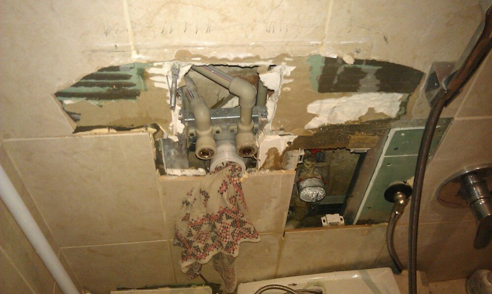

bgt Опубліковано: 26 червня 2012 Поділитись Опубліковано: 26 червня 2012 Как кто сглазил. Вчера выехали на ремонт ППР, нашли лопнувший тройник. Китай. Простоял 4-5 лет. Лопнул не по сварке, а по телу тройника. ГВС. Посилання на коментар Поділитися на інших сайтах More sharing options...

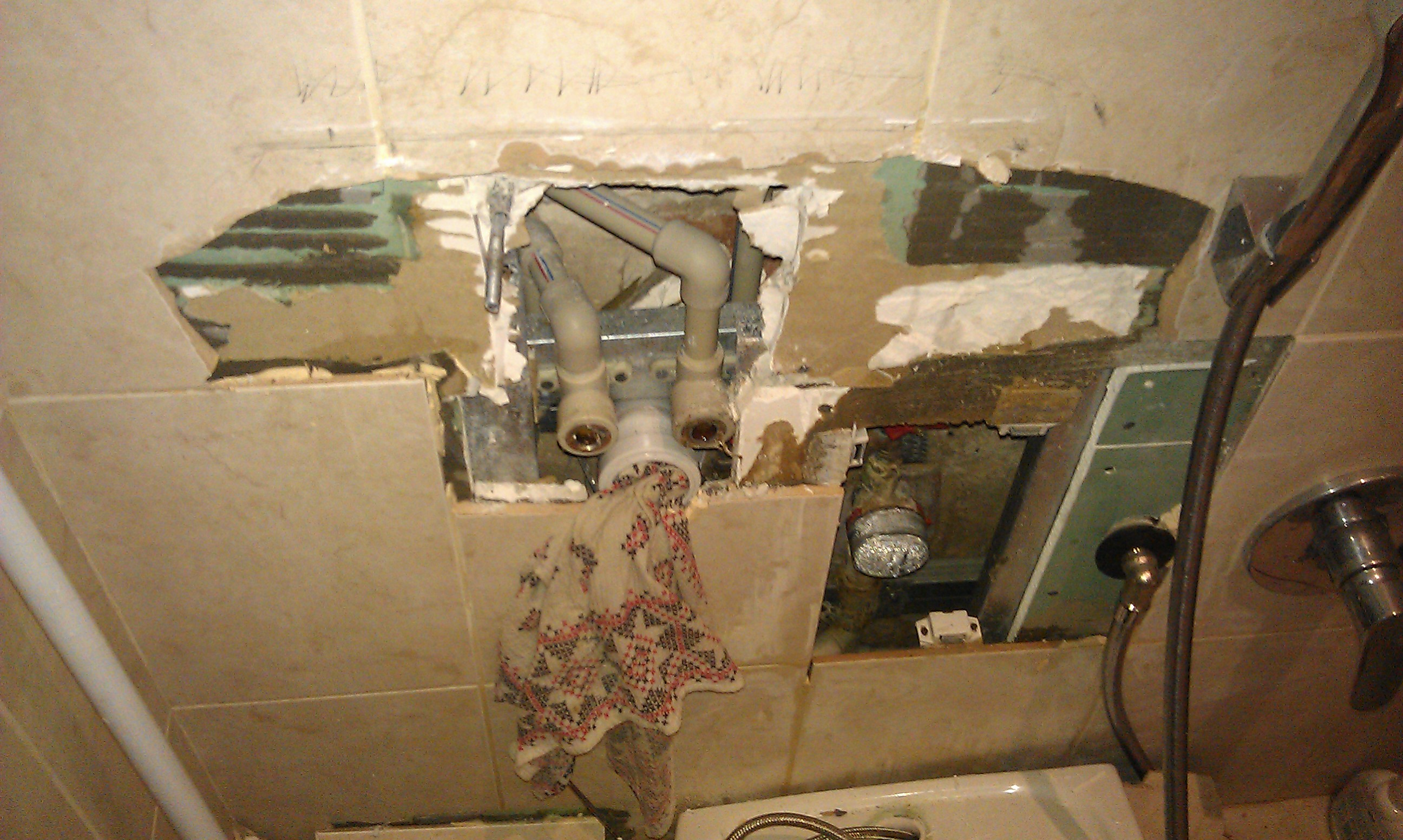

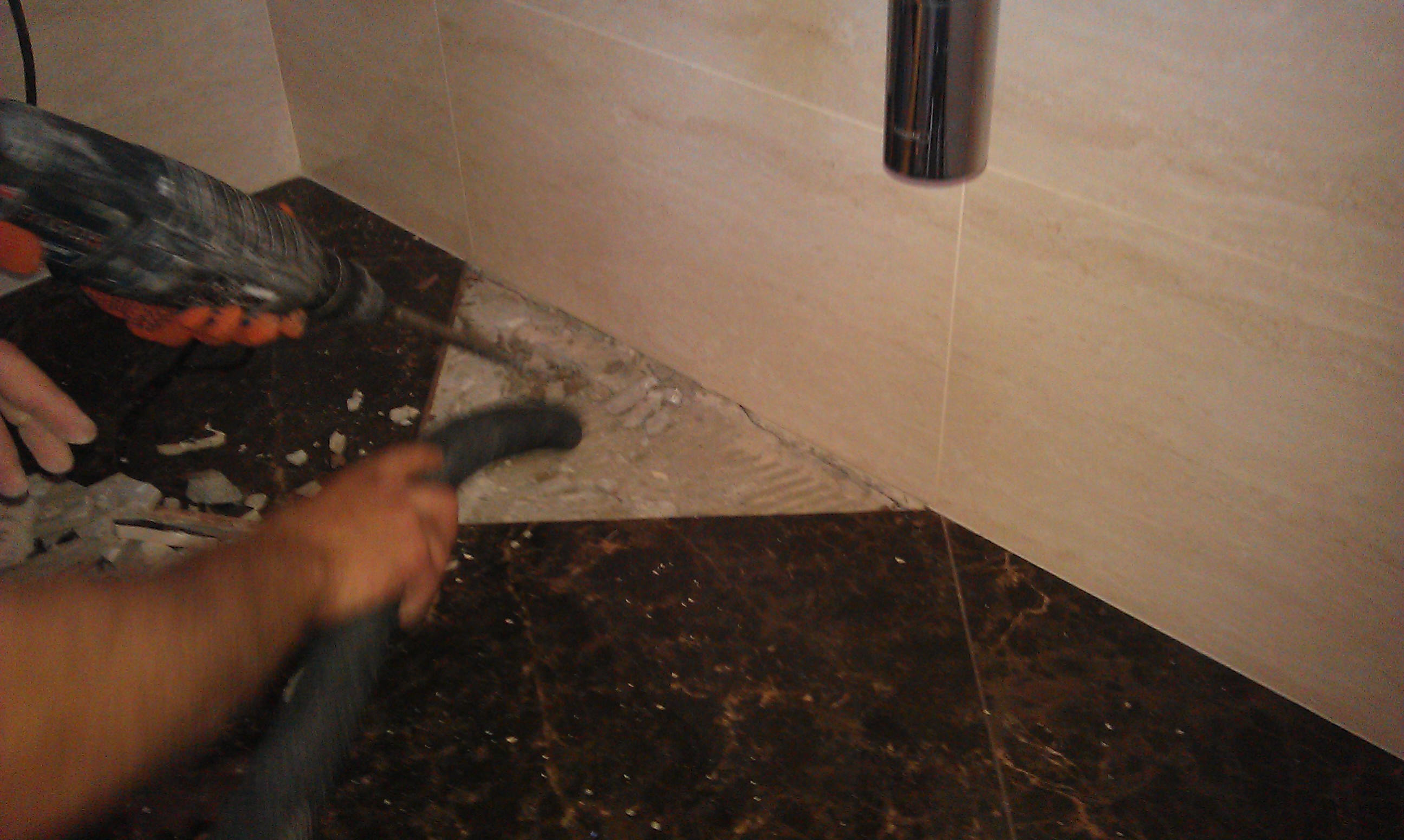

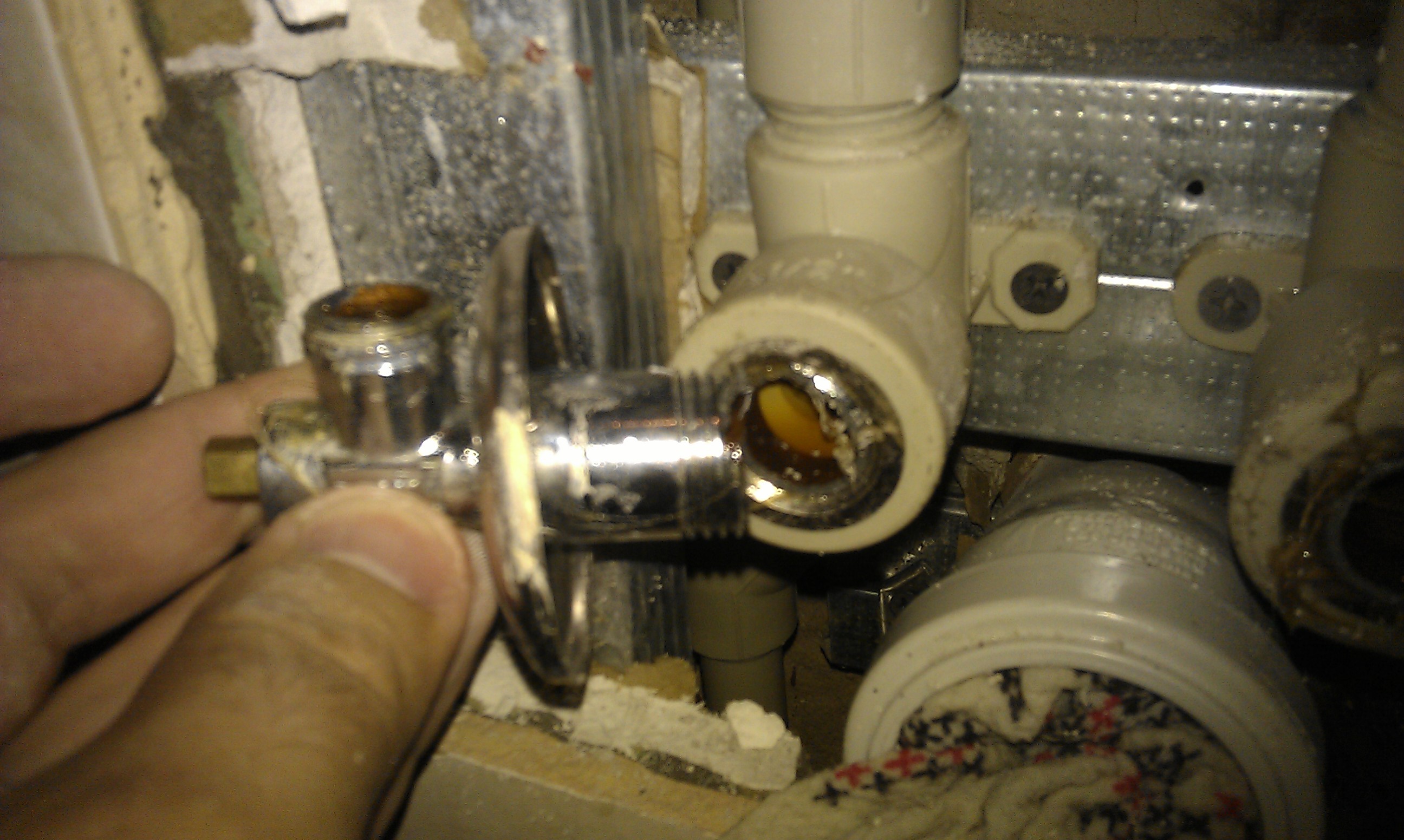

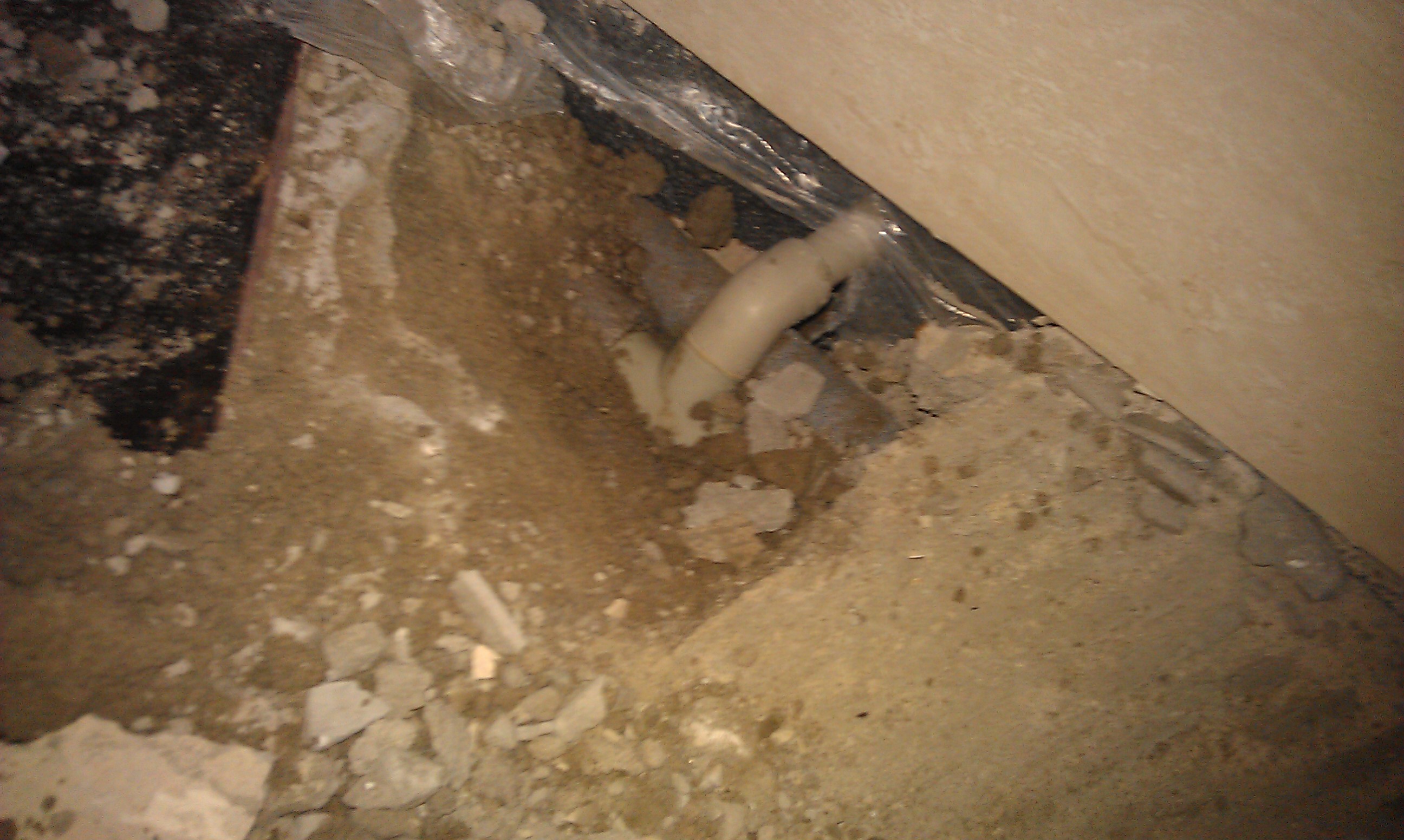

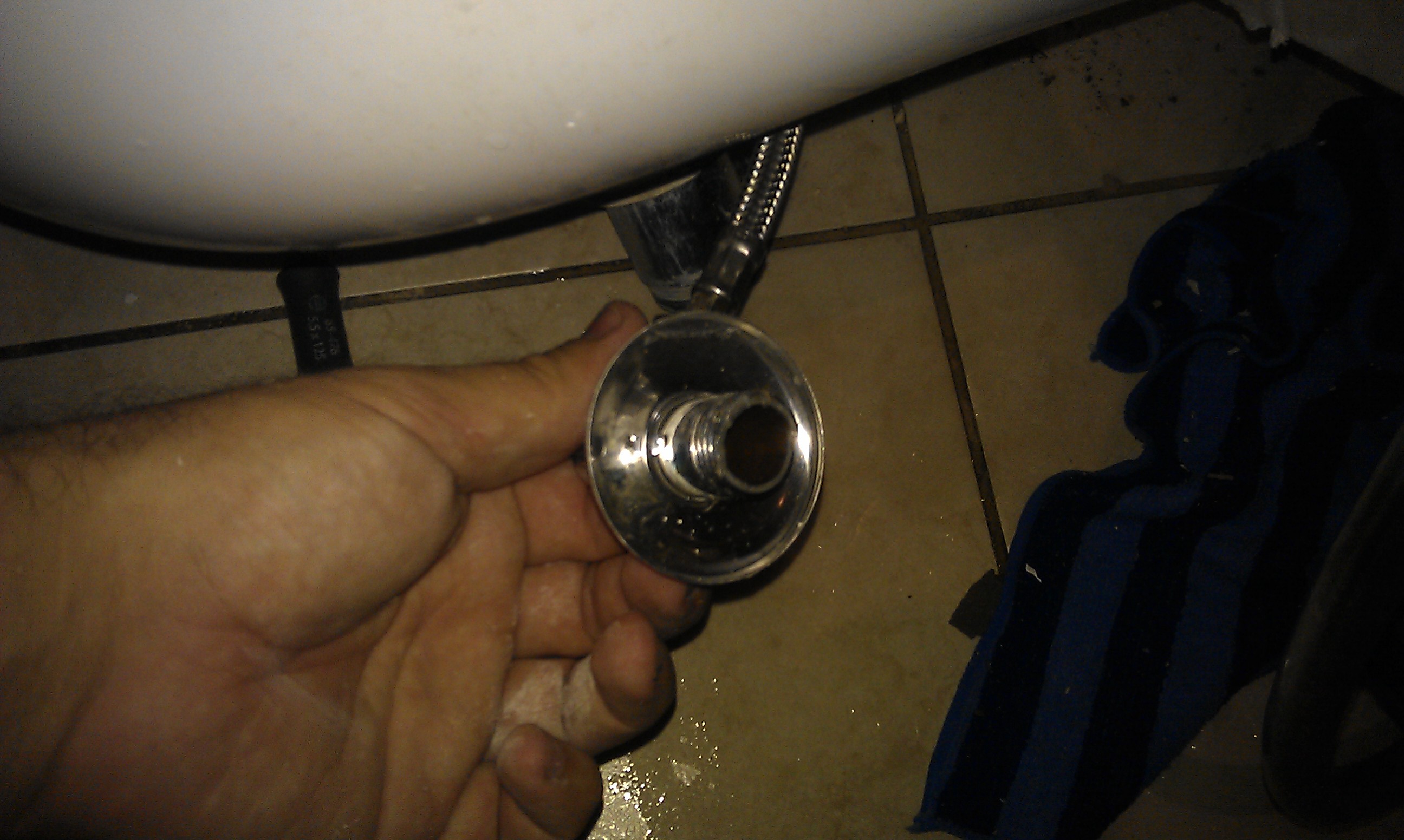

bgt Опубліковано: 26 червня 2012 Поділитись Опубліковано: 26 червня 2012 Далее товарищ попросил срочно подьехать к ним в офис, мол гдето утечка. Приехал и смотрю, срезало резьбу на кранике ГВС под умывальником и затопило весь офис кипятком. И резьбу срезало именно там где шланжик смесителя, а в установочном стоит. Хозяин говорит, мол приходил пьяный сантехник и перекрыл стояк. Благо у меня было пару краников приборных, думаю щас 5ть минут и поеду дальше... Только я дотронулся к кранику, он отламываеться и с установочного понеслась водичка..... Скупнувшись в чем есть, давай искать квартирные краны. Хозяин говорит что их нет (но опыт подсказивает что долны быть). Разбиваю гипс, и нахожу переход с метала на ППР через краники , перекрываю, но офис плавает уже второй раз... Попытавшись открутить кран холодной воды, он также отвалился без резьбы... Кто снимает сантехнический сглаз ? Посилання на коментар Поділитися на інших сайтах More sharing options...
troll_9000 Опубліковано: 26 червня 2012 Поділитись Опубліковано: 26 червня 2012 Никто. Это дешевые базарные краны по гривен 15-20. Тоже пару раз сталкивался. Вывод первый - ничего не трогать, пока не узнал, где перекрывается вода. Вывод второй - поменял один, второй не трогать, даже не смотреть в его сторону до замены Посилання на коментар Поділитися на інших сайтах More sharing options...
