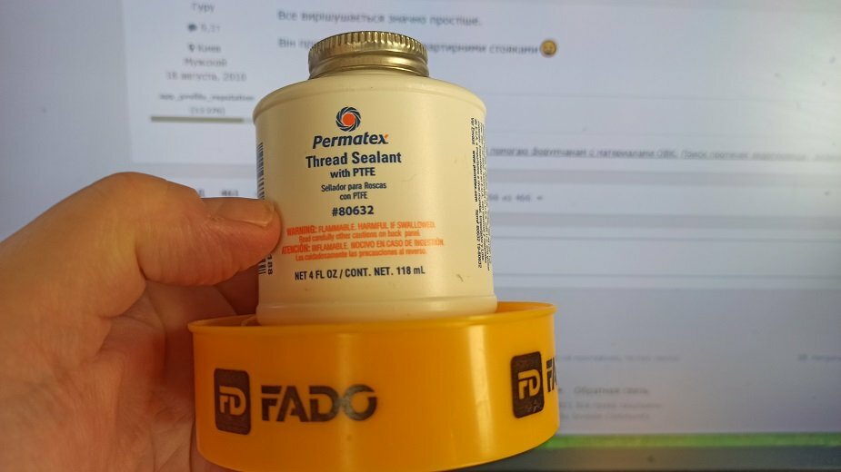

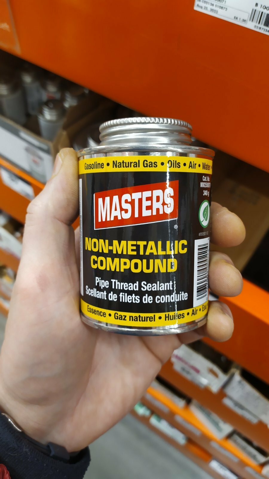

murava Опубліковано: 11 березня Поділитись Опубліковано: 11 березня О, хорошая штука. Только пояснить нашим сантехникам зачем нею мазюкать сверху по фуму или по шнурку будет сложно. Посилання на коментар Поділитися на інших сайтах More sharing options...

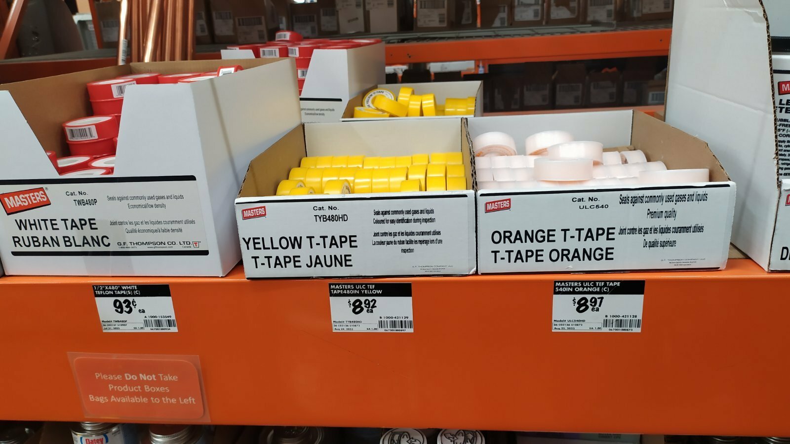

Сергей 31 Опубліковано: 11 березня Автор Поділитись Опубліковано: 11 березня Только что, murava сказал: Только пояснить нашим сантехникам зачем нею мазюкать сверху по фуму или по шнурку будет сложно. Жидкий фум. По времени на одну паковку сравнима со льном. Очень маркая штука, нужно много тряпок или салфеток, сохнет 12 часов. Откручивается легко, закручивается при паковке практически руками, последний оборот ключем. Очень качественно держит, но нужно приспособится по количеству витков фума. Фум нужно иметь разной толщины и ширины. Посилання на коментар Поділитися на інших сайтах More sharing options...
naupv Опубліковано: 12 березня Поділитись Опубліковано: 12 березня 16 годин тому, Сергей 31 сказав: Очень маркая штука, нужно много тряпок или салфеток, сохнет 12 часов. нужно приспособится по количеству витков фума. Фум нужно иметь разной толщины и ширины. Напаркуя мати стільки прорблем? Посилання на коментар Поділитися на інших сайтах More sharing options...
murava Опубліковано: 12 березня Поділитись Опубліковано: 12 березня 1 час назад, naupv сказал: Напаркуя мати стільки прорблем? Так написано в стандарті. Багато де пакля не використовується, а способи і матеріали ущільнення досить непогано регламентовані стандартами. Доречі, не така і погана штука ця мазюка Посилання на коментар Поділитися на інших сайтах More sharing options...
Сергей 31 Опубліковано: 12 березня Автор Поділитись Опубліковано: 12 березня 3 часа назад, naupv сказал: Напаркуя мати стільки прорблем? 1. Шоб було. 2. Нагрузка на руки в 100 раз меньше. 3.На латуни наверное не оправдана, а вот чугун и сталь, да еще на больших диаметрах!!! Мазнул, от руки закрутил, ключем поджал и 100% уверенность что не потечет. Посилання на коментар Поділитися на інших сайтах More sharing options...

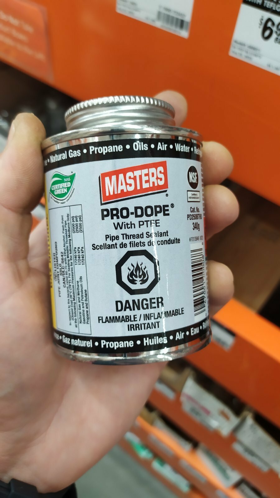

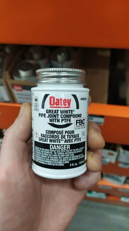

Сергей 31 Опубліковано: 12 березня Автор Поділитись Опубліковано: 12 березня 1 час назад, murava сказал: Доречі, не така і погана штука ця мазюка У нас под такую паковку почти ничего нет, все нужно заказывать. На фото одни из самых качественных паст и фум под нее. Посилання на коментар Поділитися на інших сайтах More sharing options...

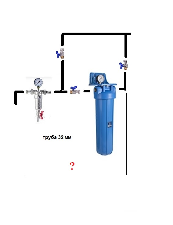

Игорь&Ира Опубліковано: 15 липня Поділитись Опубліковано: 15 липня (змінено) Вітаю. Пробую втиснути фільтри в обмежене місце. Скільки може бути значення "?" на рисунку? Дякую. Змінено 15 липня користувачем Игорь&Ира Посилання на коментар Поділитися на інших сайтах More sharing options...
murava Опубліковано: 15 липня Поділитись Опубліковано: 15 липня Скільки завгодно, це залежить від запоркиі фітінговки. Беріть в руки і складайте. Посилання на коментар Поділитися на інших сайтах More sharing options...
vodinoy Опубліковано: 15 липня Поділитись Опубліковано: 15 липня (змінено) 2 часа назад, Игорь&Ира сказал: Вітаю. Пробую втиснути фільтри в обмежене місце. Скільки може бути значення "?" на рисунку? Дякую. ...пол метра минимум Змінено 15 липня користувачем vodinoy 1 Посилання на коментар Поділитися на інших сайтах More sharing options...
naupv Опубліковано: 15 липня Поділитись Опубліковано: 15 липня 3 години тому, Игорь&Ира сказав: Вітаю. Пробую втиснути фільтри в обмежене місце. Скільки може бути значення "?" на рисунку? Дякую. Вам треба байпас і на тому модному фільтрі передбачити. Тоді він стане самопромивним зворотнім рухом води. 1 Посилання на коментар Поділитися на інших сайтах More sharing options...
Игорь&Ира Опубліковано: 15 липня Поділитись Опубліковано: 15 липня 8 годин тому, naupv сказав: Вам треба байпас і на тому модному фільтрі передбачити. Тоді він стане самопромивним зворотнім рухом води. Це повинен бути окремий байпас з кульковим краном тільки для промивного фільтра? Посилання на коментар Поділитися на інших сайтах More sharing options...
Игорь&Ира Опубліковано: 15 липня Поділитись Опубліковано: 15 липня 9 годин тому, vodinoy сказав: ...пол метра минимум Нормально. В мене трохи більше. Посилання на коментар Поділитися на інших сайтах More sharing options...
Игорь&Ира Опубліковано: 15 липня Поділитись Опубліковано: 15 липня 9 годин тому, murava сказав: Скільки завгодно, це залежить від запоркиі фітінговки. Беріть в руки і складайте. Згоден, що самий вірний метод, якщо знаєш точну специфікацію. До речі, що можете порадити по самопромивному фільтру? Посилання на коментар Поділитися на інших сайтах More sharing options...
murava Опубліковано: 15 липня Поділитись Опубліковано: 15 липня 6 минут назад, Игорь&Ира сказал: Згоден, що самий вірний метод, якщо знаєш точну специфікацію. До речі, що можете порадити по самопромивному фільтру? Я не думаю, що він вам потрібен. 2 Посилання на коментар Поділитися на інших сайтах More sharing options...
Игорь&Ира Опубліковано: 15 липня Поділитись Опубліковано: 15 липня 34 хвилини тому, murava сказав: Я не думаю, що він вам потрібен. Оце так. Без нього не бачив жодного входу води в дім. 1 Посилання на коментар Поділитися на інших сайтах More sharing options...
Игорь&Ира Опубліковано: 16 липня Поділитись Опубліковано: 16 липня (змінено) 9 годин тому, murava сказав: Я не думаю, що він вам потрібен. Це ж аналог "грязевика" на 100 мкм і більше, без якого ніяка система не обходиться. Змінено 16 липня користувачем Игорь&Ира Посилання на коментар Поділитися на інших сайтах More sharing options...
naupv Опубліковано: 16 липня Поділитись Опубліковано: 16 липня (змінено) 2 години тому, Игорь&Ира сказав: Це ж аналог "грязевика" на 100 мкм і більше, без якого ніяка система не обходиться. Та да. Ми ж за ціною не постоїмо Робимо так, як на фото в інеті. Тільки от цікаво- яку функцію він буде виконувати, якщо після ньго стоїть ВВ20? Може ви думаєте, що ресурс катріджа ВВ20 збільшиться? Змінено 16 липня користувачем naupv 1 Посилання на коментар Поділитися на інших сайтах More sharing options...
