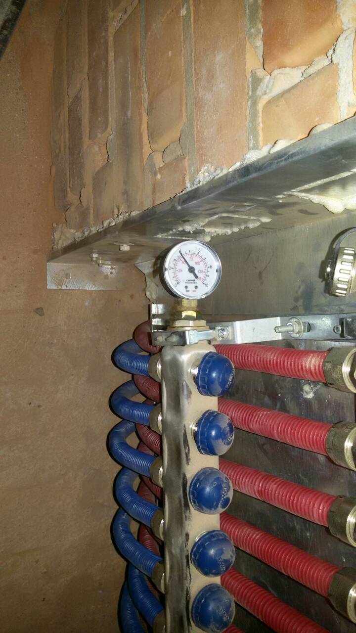

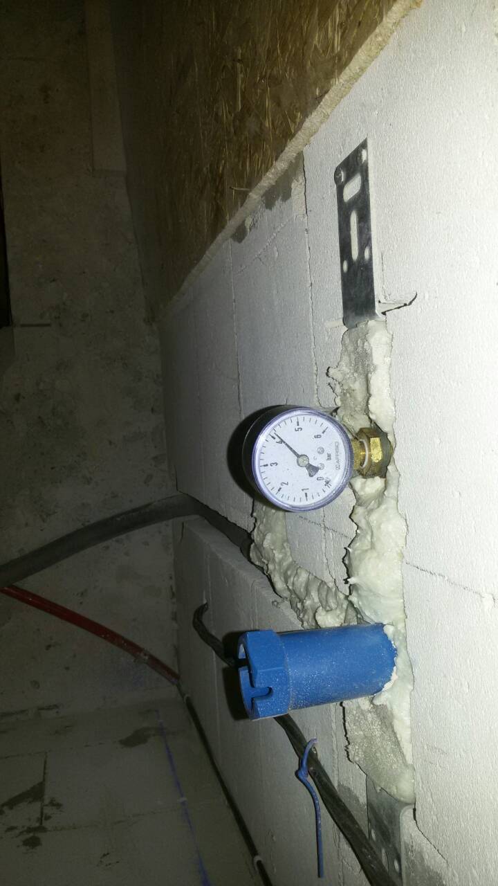

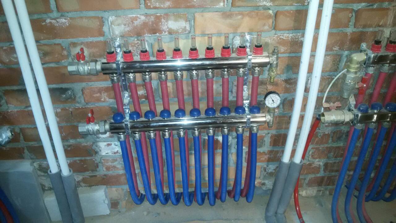

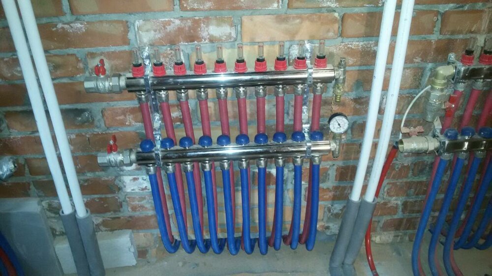

Сергей 31 Опубліковано: 13 вересня 2019 Автор Поділитись Опубліковано: 13 вересня 2019 Или он,так поломатый и застыл в том положении? Не в обиду, но оооочень сложно себе такое кудесное диво представить. Манометр рабочий. Да, на фото вот так давление и стояло пару лет. Опустилось с 5 до 4. Посилання на коментар Поділитися на інших сайтах More sharing options...
Сергей_84 Опубліковано: 13 вересня 2019 Поділитись Опубліковано: 13 вересня 2019 Но не нужно личное путать с работой. По этому прессовать нужно только водой, специально предназначенным для этого прессом, предварительно выпустив воздух из всех мест его скопления в СО. А воздух и компрессор это для лохов. У меня пробитая лодка второй год на чердаке лежит, а в ней и сегодня давление есть. Перед тим, як щось писати, я б порадив спочатку вивчити діючу нормативку, а потім когось вважати лохами. 7 Посилання на коментар Поділитися на інших сайтах More sharing options...
siscom Опубліковано: 14 вересня 2019 Поділитись Опубліковано: 14 вересня 2019 Особенно хочу спросить Виноградова- Сергей, ты манометр из стены, после трех лет и воздуха, проверил? Или он,так поломатый и застыл в том положении? Поломатый манометр застыл в положении. В этом весь прикол. Это да, так легче сдавать заказчику систему с поломанным манометром, давление на манометре не упадет никогда.))))) Добавлено через 8 минут Перед тим, як щось писати, я б порадив спочатку вивчити діючу нормативку, а потім когось вважати лохами. Да правильно написанно. Желательно перед опрессовкой систем отопления, водоснабжения, и других систем. Делать промывку систем. А потом опрессовывать, или я не прав? Кто что скажет? Посилання на коментар Поділитися на інших сайтах More sharing options...

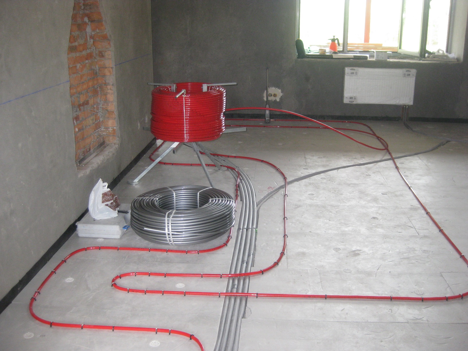

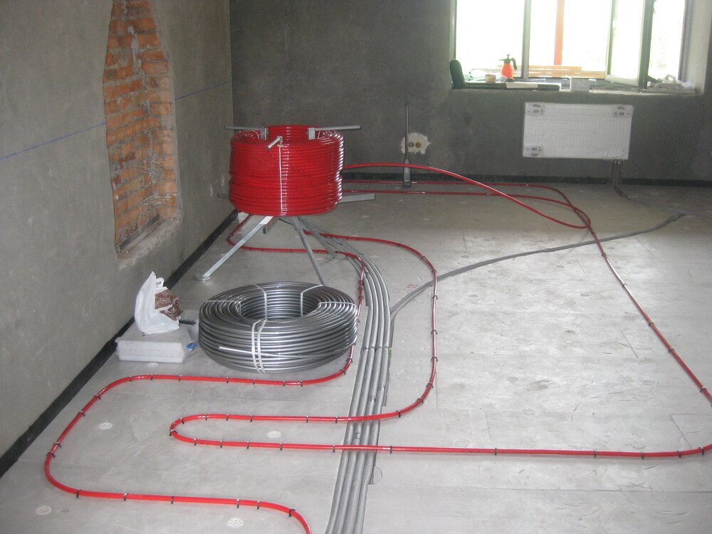

Energon Опубліковано: 14 вересня 2019 Поділитись Опубліковано: 14 вересня 2019 Сегодня закончил мотать стены, почти 3 тыс. дюбелей пошло. Блин, я придумал вопросов по этим теплым стенам)) 1. Не нужно как то было расширить шаг ТП возле розеток? 2. Кабеля в штробах не нужно было как то замазать например Ротбандом что бы не было пустот при штукатурке? Это скорее к Мастерку вопрос)) 3. Наверное уже делал бы в трубах проводку для сменяемости. При повреждении кабеля( вдруг) отремонтировать достаточно проблематично(( Р.С спросил, бо я думаю такие стены будут делать дальше, увидят и себе захотят. Нужно быть готовым к диалогу заказчик-сантехник-электрик-штукатур)) 1 Посилання на коментар Поділитися на інших сайтах More sharing options...

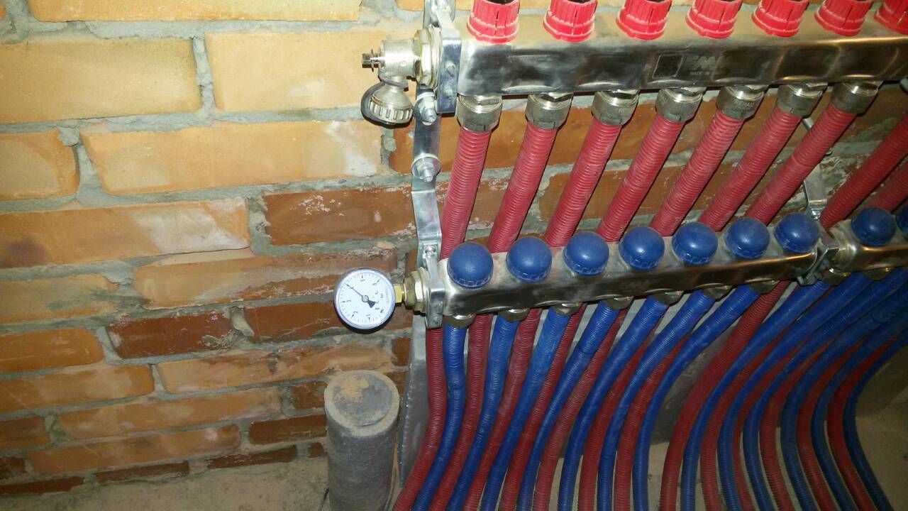

-electron- Опубліковано: 14 вересня 2019 Поділитись Опубліковано: 14 вересня 2019 У опресовки воздухом есть один минус. Если есть мини утечка то ее видно по падению давления на манометре, но очень сложно найти. Приходится обмыливать каждый стык, а редких случаях таки давить водой. Вода самую малую утечку покажет сразу. Якщо мікротріщина в трубі то заманаєшся стики милити. А так пройшовся по трасі й бачиш де мокро. Мав такий досвід. Посилання на коментар Поділитися на інших сайтах More sharing options...

Сергей 31 Опубліковано: 14 вересня 2019 Автор Поділитись Опубліковано: 14 вересня 2019 1. Не нужно как то было расширить шаг ТП возле розеток? 2. Кабеля в штробах не нужно было как то замазать например Ротбандом что бы не было пустот при штукатурке? 3. Нужно быть готовым к диалогу заказчик-сантехник-электрик-штукатур)) 1. Электрик делая разводку не знал о теплых стенах. 2. То что между трубой и стеной не остается места узнали уже от меня. Я начал работу, а электрики шли впереди меня и прятали в штробу свои кабеля. 3. Это правильно, по полу проводку в трубах так же нужно штробить и прятать. Для теплого пола не хватает высоты. 1 Посилання на коментар Поділитися на інших сайтах More sharing options...

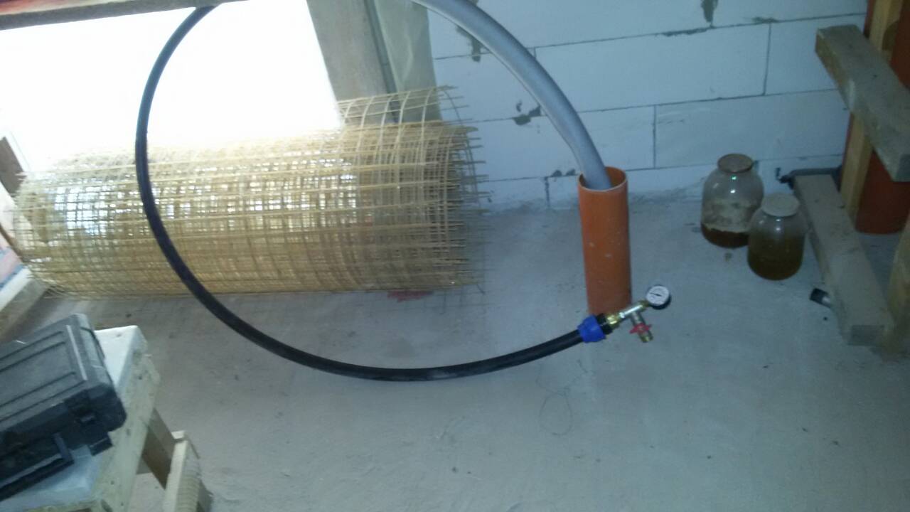

Сергей 31 Опубліковано: 14 вересня 2019 Автор Поділитись Опубліковано: 14 вересня 2019 Якщо мікротріщина в трубі то заманаєшся стики милити. А так пройшовся по трасі й бачиш де мокро. Мав такий досвід. Мы работаем пластиковыми трубами, такие в бухтах (фото ниже). И понятие микротещина в трубе там просто нет. Шуруп в трубе, дырка от сверла, плиточник случайно пропилил трубу, лопатой при бетонировании полов задели, такие понятия есть. А вот микротрещин нет. 2 Посилання на коментар Поділитися на інших сайтах More sharing options...

Сергей 31 Опубліковано: 14 вересня 2019 Автор Поділитись Опубліковано: 14 вересня 2019 Заказчику фиолетово как и что, ему нужна система рабочая без приколов и проколов. Не согласен. Вот дом с разводкой и в таком виде я его сдаю. Заказчик каждый раз заходя на дом первым делом проверяет давление на манометрах. Ничего не перебили за время его отсутствия. 2 Посилання на коментар Поділитися на інших сайтах More sharing options...

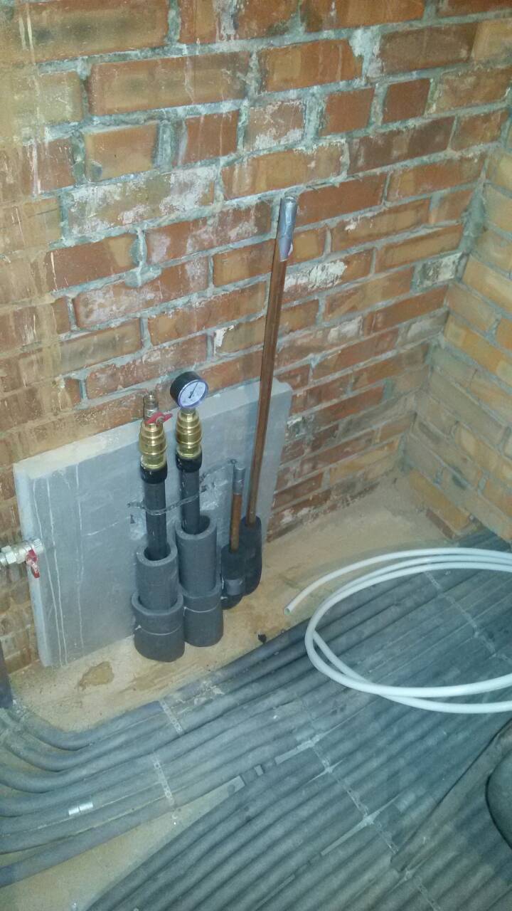

Блуждающий ТВЭЛ Опубліковано: 14 вересня 2019 Поділитись Опубліковано: 14 вересня 2019 Вообще не понял, о чем дискуссия. Пневматическое испытание покажет плотность системы в целом - есть дырки, нет дырок. Если есть стравливание, которое удалось найти визуально или на слух - устранили и прессуем снова. Если на глаз найти не удалось - тогда ой. Тогда и начинается, вода, водка, красители.... Посилання на коментар Поділитися на інших сайтах More sharing options...
siscom Опубліковано: 14 вересня 2019 Поділитись Опубліковано: 14 вересня 2019 Вообще не понял, о чем дискуссия. Пневматическое испытание покажет плотность системы в целом - есть дырки, нет дырок. Если есть стравливание, которое удалось найти визуально или на слух - устранили и прессуем снова. Если на глаз найти не удалось - тогда ой. Тогда и начинается, вода, водка, красители.... Дискуссии нет просто интересно, кто как и зачем. И еще такой интересный вопрос. Какая гарантия на систему отопления, водоснабжения под ключ частного дома. Кто сколько дает? Посилання на коментар Поділитися на інших сайтах More sharing options...

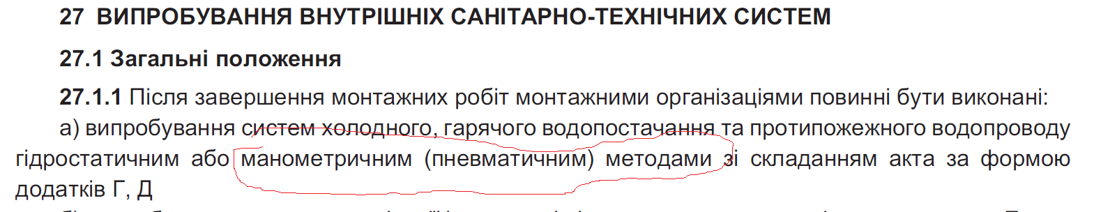

Leon26 Опубліковано: 14 вересня 2019 Поділитись Опубліковано: 14 вересня 2019 Перед тим, як щось писати, я б порадив спочатку вивчити діючу нормативку, а потім когось вважати лохами. А я бы посоветовал включать мозги. Всегда и везде. СНиПы и ГОСТы пишутся для специалистов а не прапорщиков самых различных специальностей и рядовых жертв маркетинга. В приведённом примере специалисту даётся выбор. А чтоб специалист мог сделать правильный выбор, его долго учат а потом тренируют на практике. В примере, приведённом Сергей 31, про тёплый пол, если нет другого выхода, можно опрессовать и воздухом, так как объём там небольшой, и на манометре можно будет увидеть падение давления. В заливаемой части никаких соединений нет. А доступные, при наличии микротечи, которую не обнаружила опрессовка воздухом, всегда можно перепаковать. Так что всё равно это скорее понты чем опрессовка, так как не дает полной гарантии выявления микротечей. Если же будут замуровываться/заливаться какие-либо соединения, любых типов труб,то только опрессовка водой и контроль как визуально каждого соединения, так и всей системы по манометру. И в первом и во втором случае, после опрессовки водой, систему можно слить и затем продуть. Не вижу никаких проблем кроме лишней работы, которая всегда оплачивается, если не полениться обговорить все нюансы в самом начале. 2 Посилання на коментар Поділитися на інших сайтах More sharing options...
