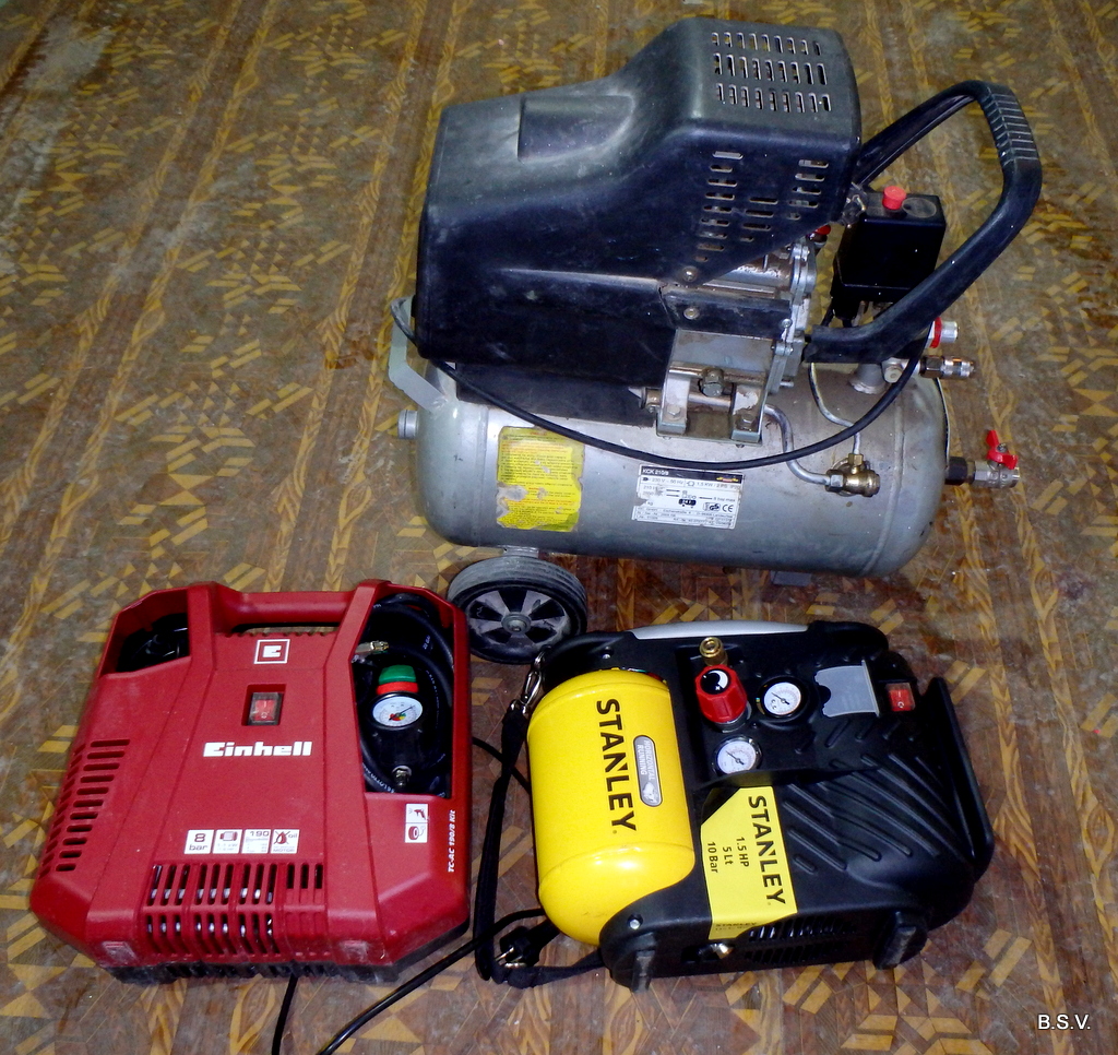

Блуждающий ТВЭЛ Опубліковано: 11 вересня 2019 Поділитись Опубліковано: 11 вересня 2019 ............ Компресор Einhell TC-AC 190/8 Kit ??? Сколько служит? Одноразовые детские игрушки под названием "автомобильный компрессор" не внушают доверия. Уж лучше один раз переплатить.... эта модель с ресивером? Посилання на коментар Поділитися на інших сайтах More sharing options...
Tamburello Опубліковано: 11 вересня 2019 Поділитись Опубліковано: 11 вересня 2019 Так нормально? Как договаривались, через раз. а чем потом такое штукатурится? и в какой слой??? Посилання на коментар Поділитися на інших сайтах More sharing options...
B.S.V. Опубліковано: 11 вересня 2019 Поділитись Опубліковано: 11 вересня 2019 Компресор Einhell TC-AC 190/8 Kit ??? Сколько служит? Одноразовые детские игрушки под названием "автомобильный компрессор" не внушают доверия. Уж лучше один раз переплатить.... эта модель с ресивером? 1. У меня год. 2. За "не внушает"- согласен. 3. С ресивером у всех есть, а этот маленький без ресивера, для накачки бачков в самый раз. В конце концов, окупаемость-2 выезда. 2 Посилання на коментар Поділитися на інших сайтах More sharing options...
Блуждающий ТВЭЛ Опубліковано: 11 вересня 2019 Поділитись Опубліковано: 11 вересня 2019 1. У меня год. 2. За "не внушает"- согласен. 3. С ресивером у всех есть, а этот маленький без ресивера, для накачки бачков в самый раз. В конце концов, окупаемость-2 выезда. А я еще на аккумуляторный обратил внимание. Может пригодиться и как автомобильный, и как домашний. Вот только еще не пнял - он вовсе цацка, или таки с претензией. Посилання на коментар Поділитися на інших сайтах More sharing options...
B.S.V. Опубліковано: 11 вересня 2019 Поділитись Опубліковано: 11 вересня 2019 он вовсе цацка, или таки с претензией. Для накачки матрасов и колес- пойдет. Для ГА, маловата производительность. 1 Посилання на коментар Поділитися на інших сайтах More sharing options...
Блуждающий ТВЭЛ Опубліковано: 11 вересня 2019 Поділитись Опубліковано: 11 вересня 2019 Для накачки матрасов и колес- пойдет. Для ГА, маловата производительность. Так я не продаван и не монтажаван. Мне 2 ГА и 2 РБ проверить раз в год. И колеса покачать. Дилемма, короче. Посилання на коментар Поділитися на інших сайтах More sharing options...
B.S.V. Опубліковано: 11 вересня 2019 Поділитись Опубліковано: 11 вересня 2019 Мне 2 ГА и 2 РБ проверить раз в год. И колеса покачать. Дилемма, короче. Нужно быть прощее Подумайте:"Я много денег трачу на бензин, а на колеса мало внимания обращаю. Давая я куплю им хоть компрессорик. Заодно и крохоборов сантехников вызывать не буду на подкачку ГА и РБ. Глядишь и легче деньги ушли :)" Я лично, стараюсь убедить заказчиков купить компрессор, рассказывая о том, как он им нужен. Все равно многие не хотят. "А приедь поговорить, таксу я знаю":) 1 Посилання на коментар Поділитися на інших сайтах More sharing options...
Блуждающий ТВЭЛ Опубліковано: 11 вересня 2019 Поділитись Опубліковано: 11 вересня 2019 Нужно быть прощее Подумайте:"Я много денег трачу на бензин, а на колеса мало внимания обращаю. Давая я куплю им хоть компрессорик. Заодно и крохоборов сантехников вызывать не буду на подкачку ГА и РБ. Глядишь и легче деньги ушли :)" Я лично, стараюсь убедить заказчиков купить компрессор, рассказывая о том, как он им нужен. Все равно многие не хотят. "А приедь поговорить, таксу я знаю":) Аккумуляторный хорош своей мобильностью, вот где дилемма. Но слаб расходом. Посилання на коментар Поділитися на інших сайтах More sharing options...
B.S.V. Опубліковано: 11 вересня 2019 Поділитись Опубліковано: 11 вересня 2019 Аккумуляторный хорош своей мобильностью, вот где дилемма. Но слаб расходом. Так Вам шашечки или ехать? Если аккумуляторный, то нужно смотреть сюда 1 Посилання на коментар Поділитися на інших сайтах More sharing options...
Блуждающий ТВЭЛ Опубліковано: 11 вересня 2019 Поділитись Опубліковано: 11 вересня 2019 Так Вам шашечки или ехать? Если аккумуляторный, то нужно смотреть сюда ююю Именно! Мне ехать! И чтобы компрессор был с собой. Но такой, чтобы можно было и ГА подкачать, и трассу на зиму продуть. Да, и в этой модели нет аккумулятора в комплекте Посилання на коментар Поділитися на інших сайтах More sharing options...
B.S.V. Опубліковано: 11 вересня 2019 Поділитись Опубліковано: 11 вересня 2019 Да, и в этой модели нет аккумулятора в комплекте У Вас еще нет аккумуляторного инструмента ?:( А продуть трассу, то это только с ресивером минимум на 24 л. Все, заканчиваю Машину сделали, поехал забирать 1 Посилання на коментар Поділитися на інших сайтах More sharing options...

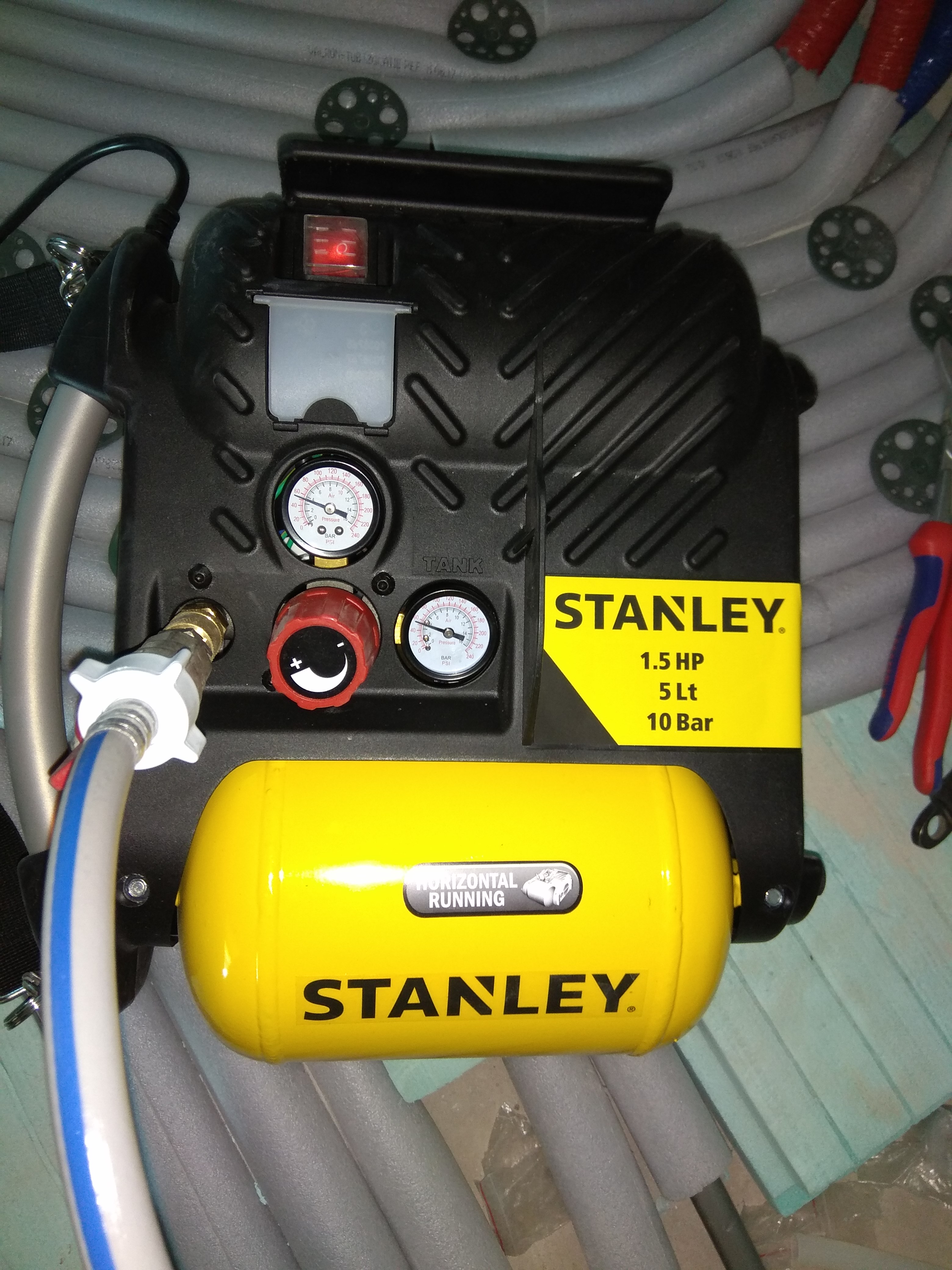

yoojin Опубліковано: 12 вересня 2019 Поділитись Опубліковано: 12 вересня 2019 У меня такой Stanley. И ресивер маленький есть, и компактный как чемоданчик, с ручкой. Посилання на коментар Поділитися на інших сайтах More sharing options...
yurriy Опубліковано: 12 вересня 2019 Поділитись Опубліковано: 12 вересня 2019 У меня такой Stanley. И ресивер маленький есть, и компактный как чемоданчик, с ручкой. Краскопульт с ним работает? Пробовали? Посилання на коментар Поділитися на інших сайтах More sharing options...
yoojin Опубліковано: 12 вересня 2019 Поділитись Опубліковано: 12 вересня 2019 Краскопульт с ним работает? Пробовали? Не знаю, не пробовал. 1 Посилання на коментар Поділитися на інших сайтах More sharing options...

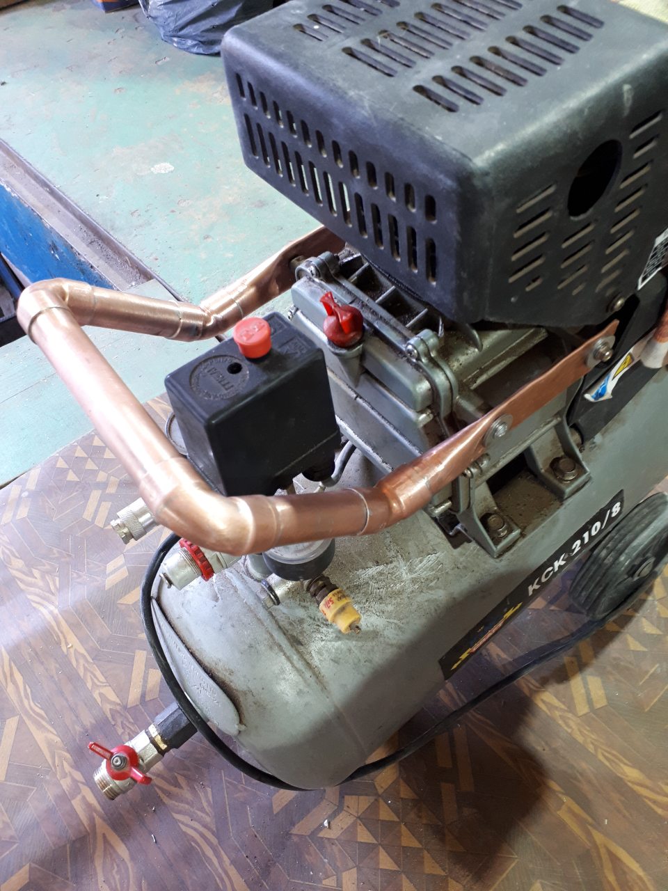

B.S.V. Опубліковано: 12 вересня 2019 Поділитись Опубліковано: 12 вересня 2019 У меня такой Stanley. И ресивер маленький есть, и компактный как чемоданчик, с ручкой. О! Значит, у меня есть все три вида, описанные ранее Ручку только, от частого использования сломали. Сегодня сделал новую 5 Посилання на коментар Поділитися на інших сайтах More sharing options...

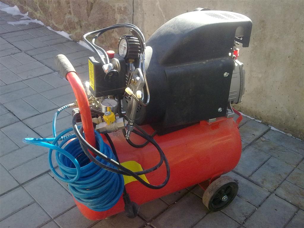

Блуждающий ТВЭЛ Опубліковано: 12 вересня 2019 Поділитись Опубліковано: 12 вересня 2019 Рессивера нет, в работе постоянно. Сколько ему лет не помню. Года два может больше. А что насчет отдельно стоящего ресивера? Посилання на коментар Поділитися на інших сайтах More sharing options...
Сергей 31 Опубліковано: 12 вересня 2019 Автор Поділитись Опубліковано: 12 вересня 2019 А что насчет отдельно стоящего ресивера? У меня нет такой необходимости. Мелким без ресивера я решаю 80% всей работы. Качать любые бачки и опрессовать воздухом систему 100 радиаторов легко. Найти утечку или выдуть воду из системы есть второй с ресивером и этому лет 10 точно. 2 Посилання на коментар Поділитися на інших сайтах More sharing options...

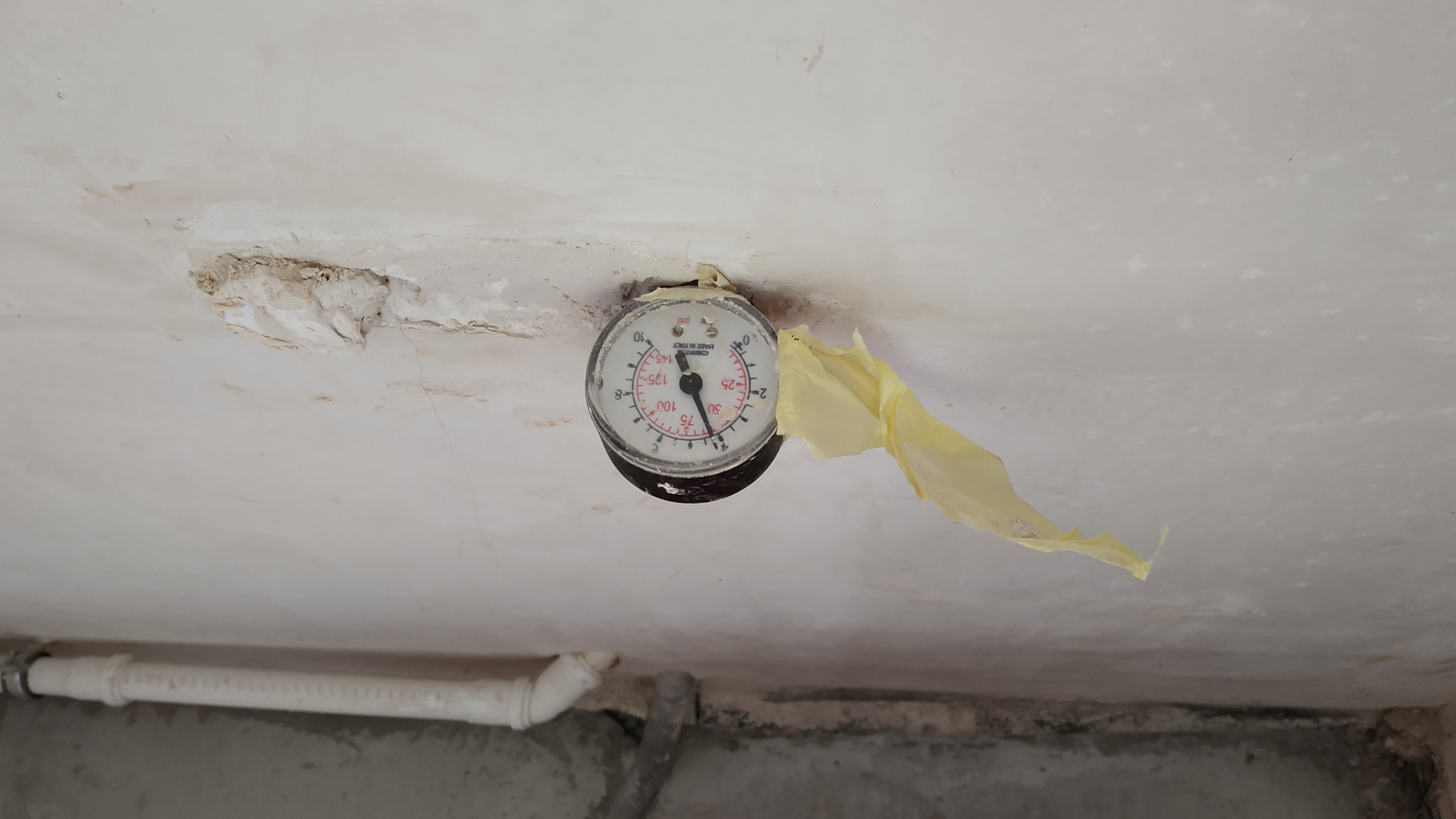

Leon26 Опубліковано: 13 вересня 2019 Поділитись Опубліковано: 13 вересня 2019 У меня нет такой необходимости. Мелким без ресивера я решаю 80% всей работы. Качать любые бачки и опрессовать воздухом систему 100 радиаторов легко. Самые суровые киевские сантехники настолько суровы что опрессовывают системы отопления воздухом..? Посилання на коментар Поділитися на інших сайтах More sharing options...

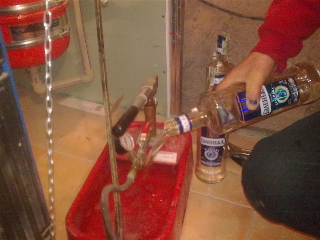

Сергей 31 Опубліковано: 13 вересня 2019 Автор Поділитись Опубліковано: 13 вересня 2019 Самые суровые киевские сантехники настолько суровы что опрессовывают системы отопления воздухом..? Именно так. Если у заказчика нет полной уверенности, что дом зимой будет отапливаться, то системы отопления и водоснабжения опресовываем воздухом, вешаем манометры и так под давлением оставляем. И мне спокойно и заказчику, слышно рабочим других специальностей пробили трубу или нет. На фото манометр спустя три года после выполнения работ по воде. На стройке была пауза в работах. 6 Посилання на коментар Поділитися на інших сайтах More sharing options...
siscom Опубліковано: 13 вересня 2019 Поділитись Опубліковано: 13 вересня 2019 Самые суровые киевские сантехники настолько суровы что опрессовывают системы отопления воздухом..? Да нет воздух с запахом апельсина или клубники. Но это вчерашний день. Сейчас только азотом опресссовываем системы отопления. P.S. хорошая опресссовка это вода с водкой. 1 Посилання на коментар Поділитися на інших сайтах More sharing options...
Сергей 31 Опубліковано: 13 вересня 2019 Автор Поділитись Опубліковано: 13 вересня 2019 P.S. хорошая опресссовка это вода с водкой. У меня и фотка есть, без воды, чистой водкой. 3 Посилання на коментар Поділитися на інших сайтах More sharing options...
