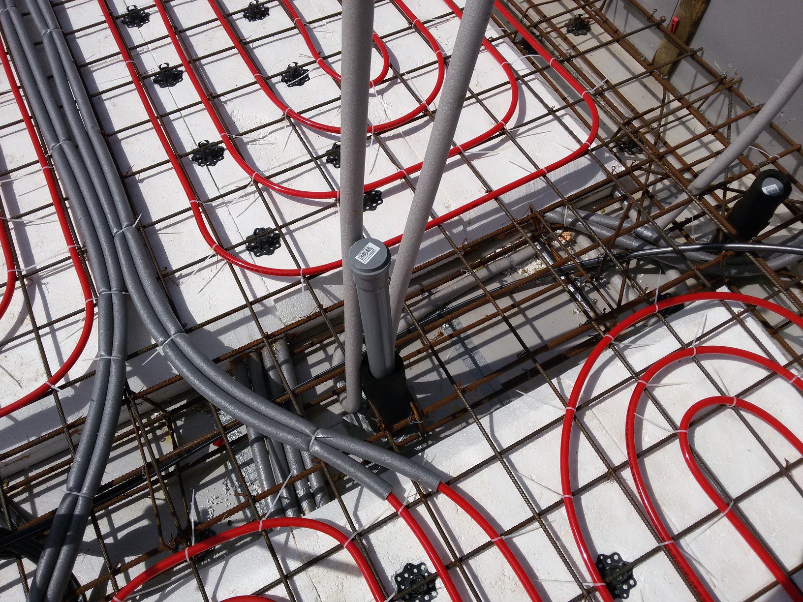

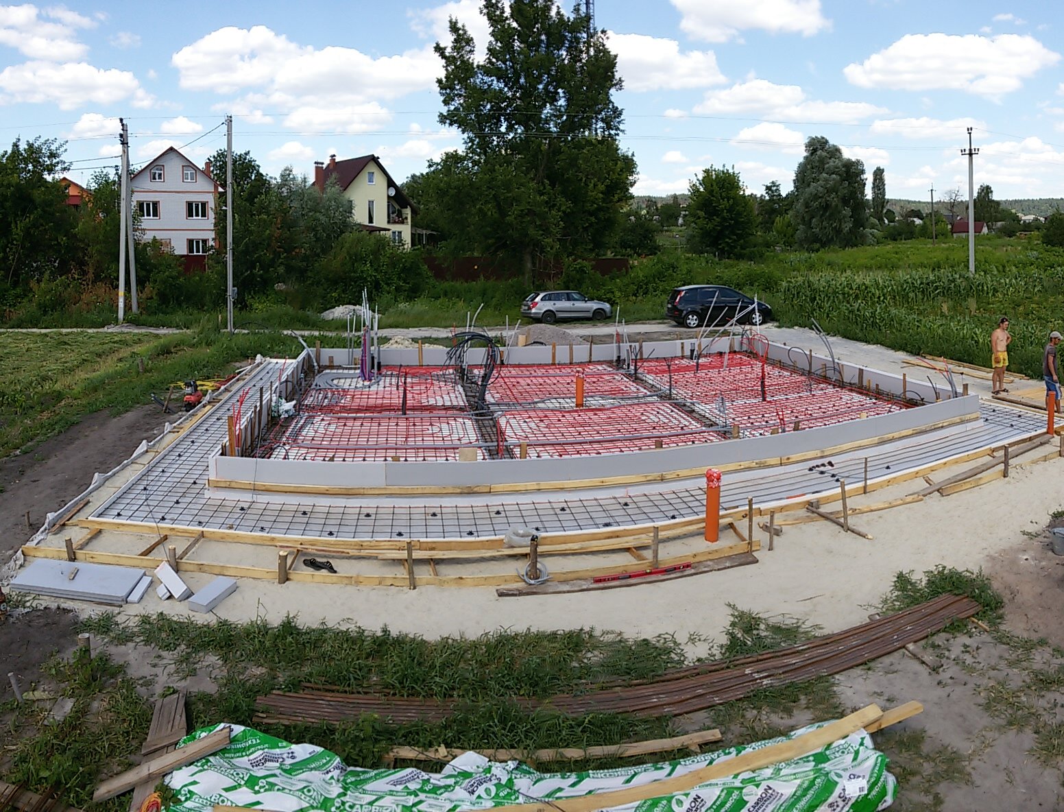

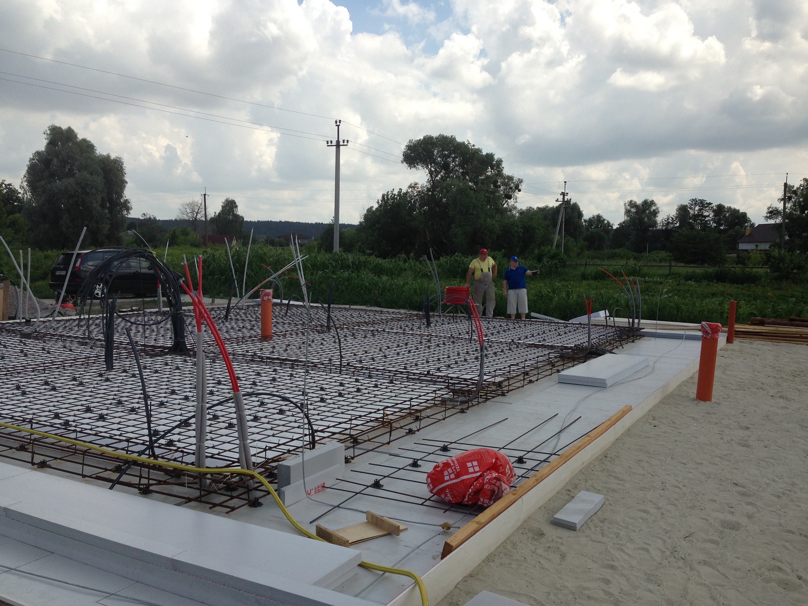

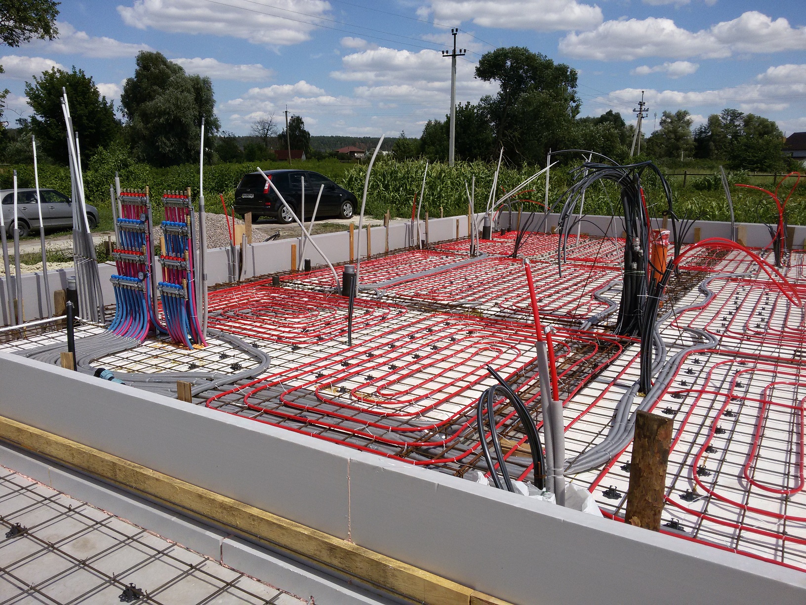

Фрай Опубліковано: 6 травня 2019 Поділитись Опубліковано: 6 травня 2019 та да, боюсь уже не попаду! :D А шо это у вас теплый пол привязан к арматуре, он так будет бетонироваться? Это арматура специально только для теплого пола? Не только он еще гарантию дает ага, типа, падла буду! )))) Посилання на коментар Поділитися на інших сайтах More sharing options...
Сергей 31 Опубліковано: 6 травня 2019 Автор Поділитись Опубліковано: 6 травня 2019 А шо это у вас теплый пол привязан к арматуре, он так будет бетонироваться? Это арматура специально только для теплого пола? Обычная УШП плита, так и забетонировали. Специальной арматуры для теплого пола я не встречал. Посилання на коментар Поділитися на інших сайтах More sharing options...
Vikctor Опубліковано: 6 травня 2019 Поділитись Опубліковано: 6 травня 2019 Обычная УШП плита, так и забетонировали. ... Это не совсем обычный и совсем неправильный вариант УШП. В нормальном арматура пластины сверху труб. Посилання на коментар Поділитися на інших сайтах More sharing options...

Фрай Опубліковано: 6 травня 2019 Поділитись Опубліковано: 6 травня 2019 почему, алюминиевые рейки ставили специально для укладки теплого пола Посилання на коментар Поділитися на інших сайтах More sharing options...

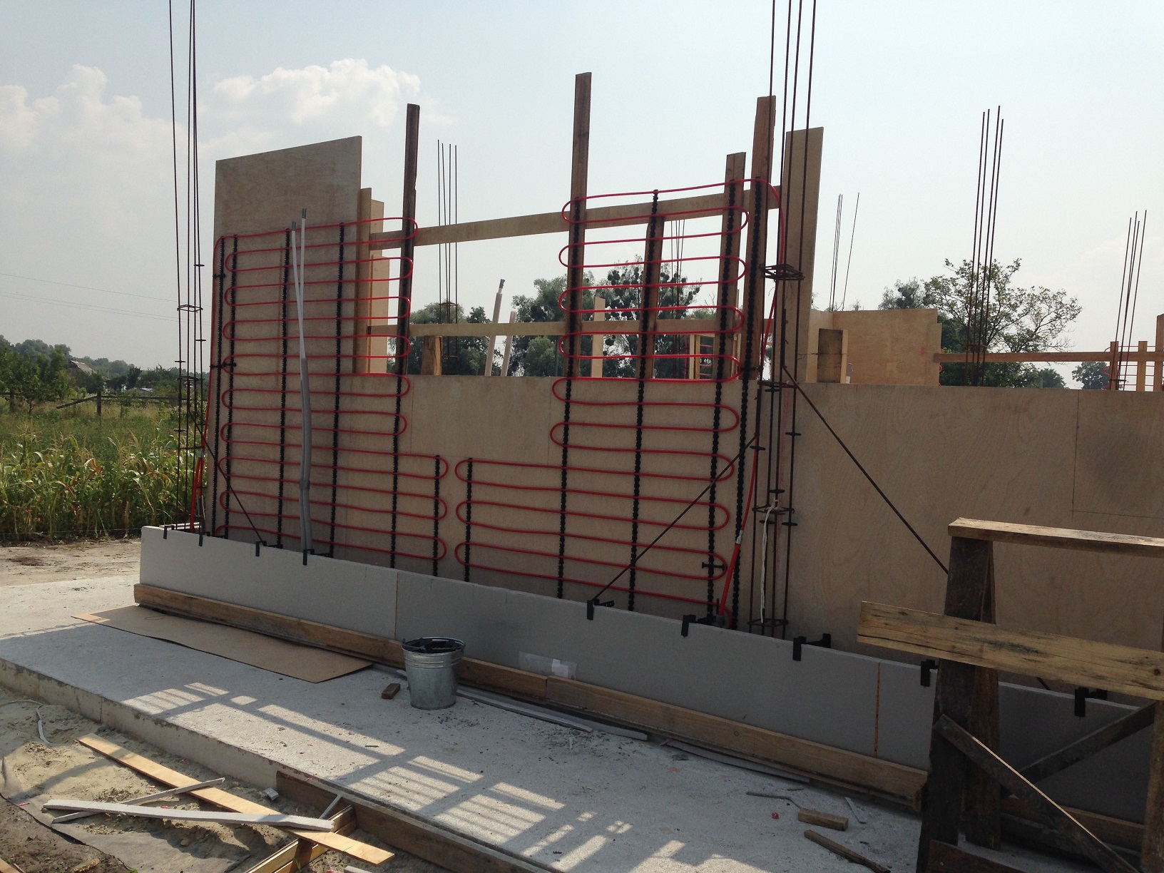

Сергей 31 Опубліковано: 6 травня 2019 Автор Поділитись Опубліковано: 6 травня 2019 Это не совсем обычный и совсем неправильный вариант УШП. В нормальном арматура пластины сверху труб. Это вообще неправильный дом. В нем сначало собрали все коммуникации и на плите и на стенах. Стены намотали теплыми, в том числе завели газ из газгольдера. А затем все это залили бетоном. И что интересно в это доме живут и перезимовали. Посилання на коментар Поділитися на інших сайтах More sharing options...
Сергей 31 Опубліковано: 6 травня 2019 Автор Поділитись Опубліковано: 6 травня 2019 почему, алюминиевые рейки ставили специально для укладки теплого пола Зуб даю, реек не было. Но существуют настильная системы с алюминием под трубы. Посилання на коментар Поділитися на інших сайтах More sharing options...
Фрай Опубліковано: 6 травня 2019 Поділитись Опубліковано: 6 травня 2019 Ой, ви хотите абы я вам еще и терминологию доскольно знал? называеются рейки, но я бы сказал профиля а вот вязать к арматуре я бы не стал по разным причинам спорить не стану, искать в справочниках тоже, но не дал бы. Тем более, что ушм плита Посилання на коментар Поділитися на інших сайтах More sharing options...
Сергей 31 Опубліковано: 6 травня 2019 Автор Поділитись Опубліковано: 6 травня 2019 а вот вязать к арматуре я бы не стал по разным причинам спорить не стану, искать в справочниках тоже, но не дал бы. Тем более, что ушм плита Вот видите и такой вариант существует. Вот в таком виде мне выдали плиту под теплый пол. Уровни чистового пола и способ крепления все согласованно. Посилання на коментар Поділитися на інших сайтах More sharing options...

Фрай Опубліковано: 6 травня 2019 Поділитись Опубліковано: 6 травня 2019 :D Та порылся только что, есть такой метод, но! К примеру, сейчас застроищики индивидуального строительства поголовно перекрывают полы перекрытия ОСП. Поубивал бы нах козла который это внедрил? Или заставил бы жить в таком. Посилання на коментар Поділитися на інших сайтах More sharing options...

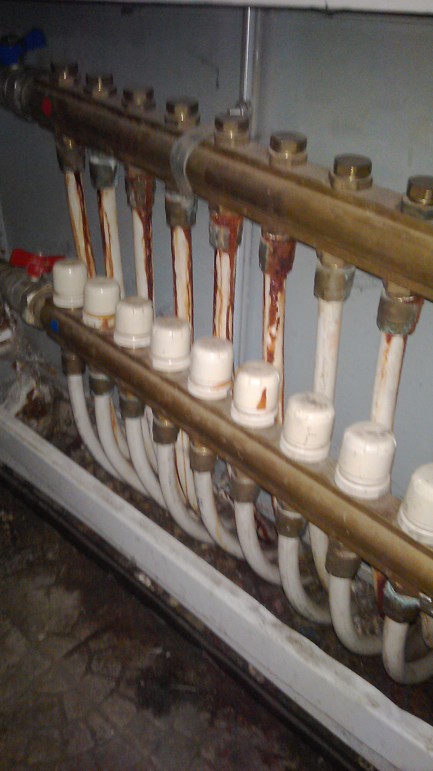

siscom Опубліковано: 7 травня 2019 Поділитись Опубліковано: 7 травня 2019 Так и я попугаю. Только сегодня звонок нашего форумчанина. Сан. узел 3-го этажа топит 2-й этаж, течет гипсокартоновый потолок. Дому 6 лет, делали системой рехау. Котельную я там уже раньше переделывал. А у нас песня " Плакала" 10 лет стояла и заплакала . Бедная гребенка, видно плакала давно, а на нее никто внимание не обращал. Посилання на коментар Поділитися на інших сайтах More sharing options...
Фрай Опубліковано: 7 травня 2019 Поділитись Опубліковано: 7 травня 2019 о чём вы? за столицу никто здесь вроде понты не колотит Киев и окрестности, а шо? Это имеет большое значение? По-моему везде одинаково. Нужно быть толерантнее, мы же вроде как в цивилизованный мир вектор отрегулировали..? А там любые меньшинства, что секс, что умственные, не притесняются. Пусть не уважаются, но и не угнетаются. ... :D ой, как вы заблуждаетесь! давно уже эти меньшинства рулят всей Европой и не только. У нас тоже, мы сейчас перешли в третью стадию. 1. говорите о нас плохо, но говорите 2. говорите о нас 3. говорите о нас хорошо иначе вам 4. кто скажет о нас плохо тому Посилання на коментар Поділитися на інших сайтах More sharing options...
siscom Опубліковано: 7 травня 2019 Поділитись Опубліковано: 7 травня 2019 Нужно быть толерантнее, мы же вроде как в цивилизованный мир вектор отрегулировали..? А там любые меньшинства, что секс, что умственные, не притесняются. Пусть не уважаются, но и не угнетаются. Нормальные люди просто ходят мимо. У них, особенных, свой мир, свои партнёры, и свои заказчики на услуги первых и вторых... А все то кто не вписывается в их стереотипы - горные и неправильные. Вообще "Чем бы дитя не тешилось, лишь бы не плакало"...😀 Киевские срантехники - не чета горным срантхникам. Да это шутки у них такие заумные.))) Какие стереотипы, ребята пошутили, а Вы не поняли. Посилання на коментар Поділитися на інших сайтах More sharing options...
Leon26 Опубліковано: 7 травня 2019 Поділитись Опубліковано: 7 травня 2019 Какие стереотипы, ребята пошутили, а Вы не поняли. Мне было фсьо понятно ещё до их шуток, так что не марайте пиксели понапрасну.. Посилання на коментар Поділитися на інших сайтах More sharing options...
Сергей 31 Опубліковано: 7 травня 2019 Автор Поділитись Опубліковано: 7 травня 2019 А у нас песня " Плакала" 10 лет стояла и заплакала . Бедная гребенка, видно плакала давно, а на нее никто внимание не обращал. Так это резинки на резьбозажимных, эще бывает когда заливают незамерзайку. 2 Посилання на коментар Поділитися на інших сайтах More sharing options...
siscom Опубліковано: 7 травня 2019 Поділитись Опубліковано: 7 травня 2019 Так это резинки на резьбозажимных, эще бывает когда заливают незамерзайку. Та да. Было принято решение, все поломать, купить новое, поставить и забыть опять на 10 лет. 1 Посилання на коментар Поділитися на інших сайтах More sharing options...
Сергей 31 Опубліковано: 7 травня 2019 Автор Поділитись Опубліковано: 7 травня 2019 Та да. Было принято решение, все поломать, купить новое, поставить и забыть опять на 10 лет. А если бы у тебя была такая волшебная коробочка? 2 Посилання на коментар Поділитися на інших сайтах More sharing options...
siscom Опубліковано: 7 травня 2019 Поділитись Опубліковано: 7 травня 2019 А если бы у тебя была такая волшебная коробочка? Коробочка волшебная где то валяется, но стоит ли, чинить, если можно все поломать новое поставить, благо финансы позволяют. И без гемороя. P.S. перестал я такими ремонтами заниматся. За это время проведенное в ремонте, заказчик ту же сумму потратит за работу - так что смысла не имеет для заказчика. И для меня. А старые такие гребенки, потом бедным людям отдаем. Смысла нет копаться. Лучше поставить новое и спокойно все спят. Посилання на коментар Поділитися на інших сайтах More sharing options...
Сергей 31 Опубліковано: 7 травня 2019 Автор Поділитись Опубліковано: 7 травня 2019 А старые такие гребенки, потом бедным людям отдаем. Вот просто интересно. Зачем бедному человеку, даже бесплатно, коллектор теплого пола? Посилання на коментар Поділитися на інших сайтах More sharing options...
