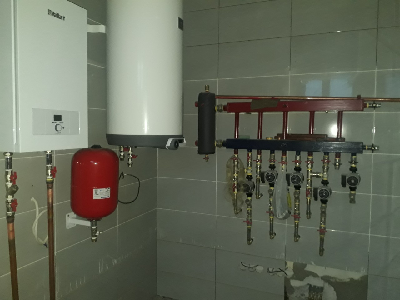

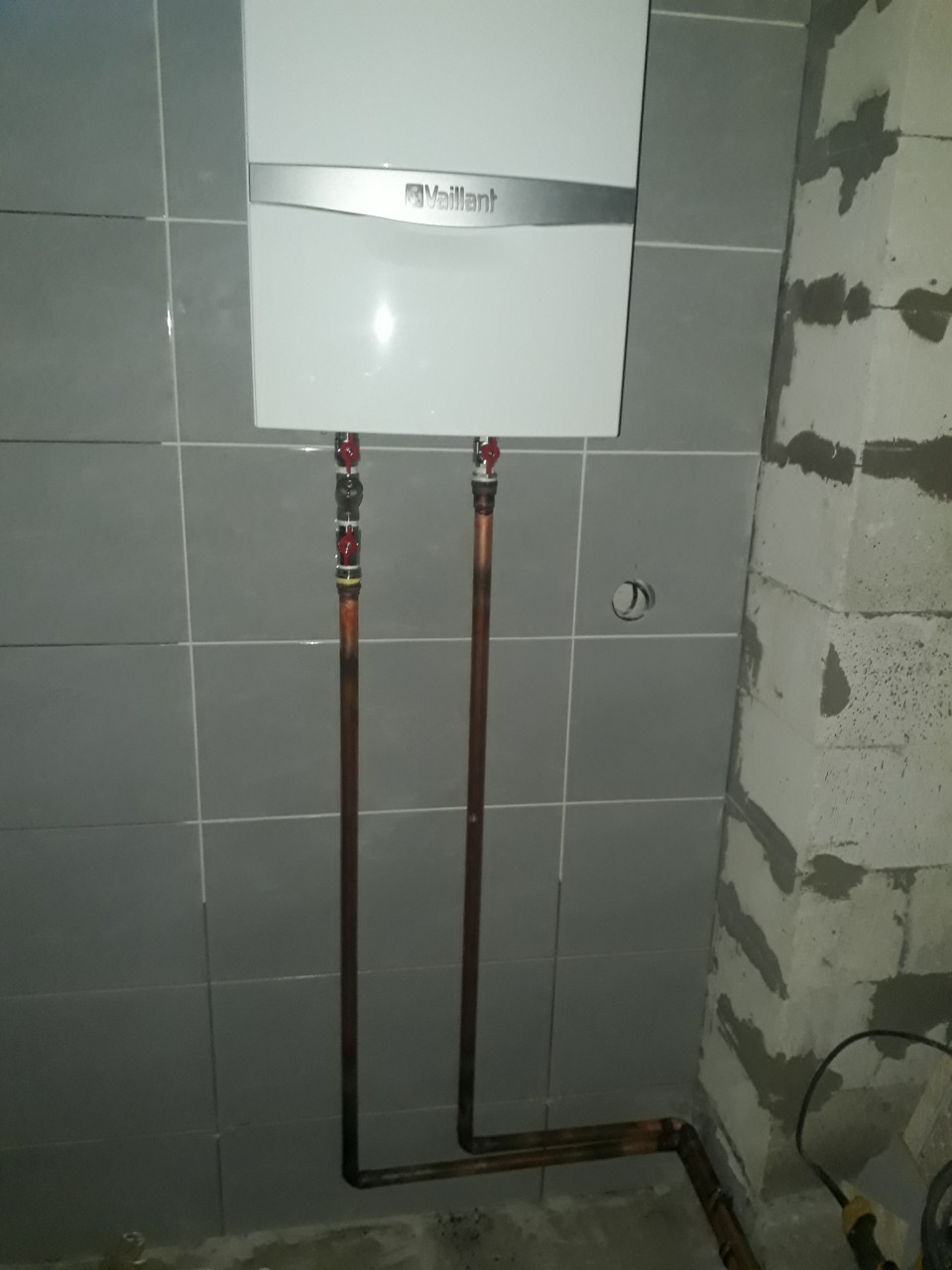

mirohlebkr Опубліковано: 22 лютого 2019 Поділитись Опубліковано: 22 лютого 2019 Оцените пожалуйста опытным взглядом работу наших монтажников. Посилання на коментар Поділитися на інших сайтах More sharing options...
Tamburello Опубліковано: 22 лютого 2019 Поділитись Опубліковано: 22 лютого 2019 Оцените пожалуйста опытным взглядом работу наших монтажников. тефлоновая лента? Посилання на коментар Поділитися на інших сайтах More sharing options...
Сергей 31 Опубліковано: 22 лютого 2019 Автор Поділитись Опубліковано: 22 лютого 2019 Оцените пожалуйста опытным взглядом работу наших монтажников. Видно, что стараются. 1 Посилання на коментар Поділитися на інших сайтах More sharing options...
mirohlebkr Опубліковано: 22 лютого 2019 Поділитись Опубліковано: 22 лютого 2019 тефлоновая лента?не разбираюсь в тех лентах. Уточню завтра что там? Тефлоновая хорошо или не очень? Посилання на коментар Поділитися на інших сайтах More sharing options...
Vikctor Опубліковано: 22 лютого 2019 Поділитись Опубліковано: 22 лютого 2019 не разбираюсь в тех лентах. Уточню завтра что там? Тефлоновая хорошо или не очень? Вас под@бывают... 2 Посилання на коментар Поділитися на інших сайтах More sharing options...
Сергей 31 Опубліковано: 22 лютого 2019 Автор Поділитись Опубліковано: 22 лютого 2019 Вас под@бывают... У нас все честно. Если цена такой котельной до 500 у.е. то все нормально и красиво. Если 1000 у.е. и выше, то руки поотбивать. Посилання на коментар Поділитися на інших сайтах More sharing options...
mirohlebkr Опубліковано: 22 лютого 2019 Поділитись Опубліковано: 22 лютого 2019 У нас все честно. Если цена такой котельной до 500 у.е. то все нормально и красиво. Если 1000 у.е. и выше, то руки поотбивать.Это очень интересно. За что, что не так в такой котельни? Ее цена гораздо выше 1000$. Посилання на коментар Поділитися на інших сайтах More sharing options...
murava Опубліковано: 22 лютого 2019 Поділитись Опубліковано: 22 лютого 2019 Ой, не начинайте... 1 Посилання на коментар Поділитися на інших сайтах More sharing options...
B.S.V. Опубліковано: 23 лютого 2019 Поділитись Опубліковано: 23 лютого 2019 Ее цена гораздо выше 1000$. Он имел ввиду работу, без материалов. Посилання на коментар Поділитися на інших сайтах More sharing options...
B.A.S. Опубліковано: 23 лютого 2019 Поділитись Опубліковано: 23 лютого 2019 Оцените пожалуйста опытным взглядом работу наших монтажников. А что оценивать? Повесить котел, бойлер, бачок и коллектора сможет даже самый рукожоп. Вы фото обвязки всего этого покажите. А вообще оценивать чью то работу... Художника может обидеть каждый. Посилання на коментар Поділитися на інших сайтах More sharing options...
Сергей 31 Опубліковано: 23 лютого 2019 Автор Поділитись Опубліковано: 23 лютого 2019 Художника может обидеть каждый. Это правда, но!!!!! Для этого нужно быть художником, а не штукатуром или горным сантехником (ГС). Если (ГС) дают денег, как художнику, то это не правильно. Добавлено через 5 минут Вы фото обвязки всего этого покажите. Там уже все видно, фильтры, ОК. Посилання на коментар Поділитися на інших сайтах More sharing options...
B.S.V. Опубліковано: 23 лютого 2019 Поділитись Опубліковано: 23 лютого 2019 Там уже все видно, фильтры, ОК. Ты имеешь ввиду неправильно установленный V-образный фильтр, тем более, если не ошибаюсь, на подаче ? Но коллектор зачетный. Где-то на 600-700 квадратов. Как все это еще управляться будет, не совсем понятно. Но по бюджетненькому- сойдет. Работать, наверное будет. - 1 Посилання на коментар Поділитися на інших сайтах More sharing options...
Сергей 31 Опубліковано: 23 лютого 2019 Автор Поділитись Опубліковано: 23 лютого 2019 Ты имеешь ввиду неправильно установленный V-образный фильтр, тем более, если не ошибаюсь, на подаче ? И фильтры после насосов, и нет ОК. Посилання на коментар Поділитися на інших сайтах More sharing options...
B.S.V. Опубліковано: 23 лютого 2019 Поділитись Опубліковано: 23 лютого 2019 И фильтры после насосов, и нет ОК. Не. До насосов, на обратке, но тоже установленные вверх ногами. Но работать же все равно будет А ОК, может в гайках насосов . Ладно, не мешай, пусть люди трудятся. Посилання на коментар Поділитися на інших сайтах More sharing options...

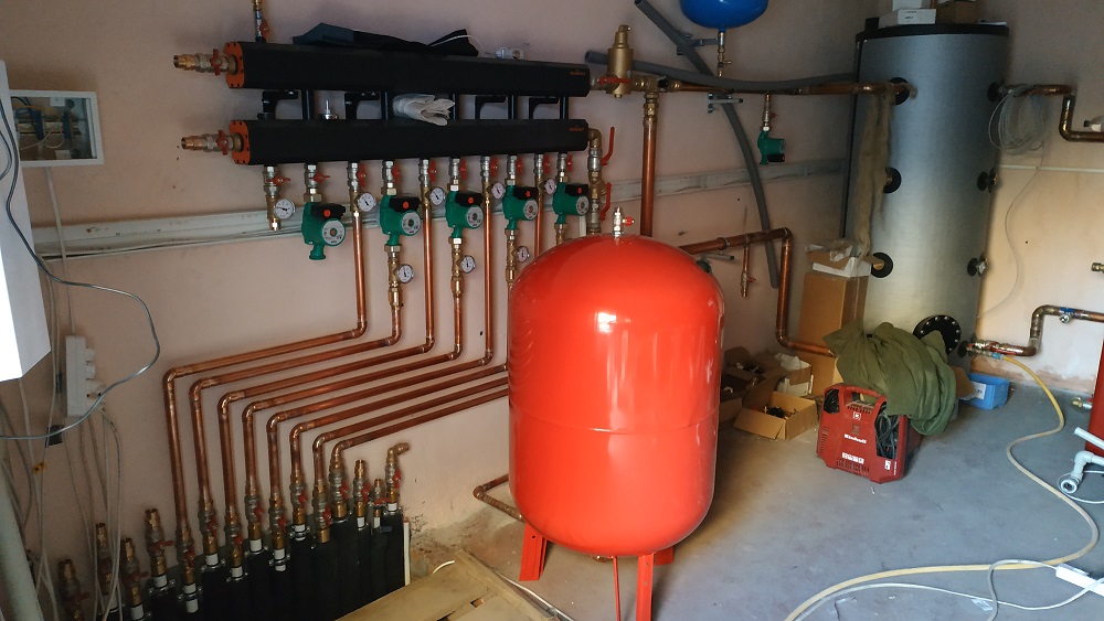

Скромный прораб Опубліковано: 23 лютого 2019 Поділитись Опубліковано: 23 лютого 2019 Оцените пожалуйста опытным взглядом работу наших монтажников. Насосов мало, всего шесть(((. Надо как минимум 7, а еще лучше 8, цифра благополучия и процветания, правда у китайцев, но то не важно() 2 Посилання на коментар Поділитися на інших сайтах More sharing options...
Сергей 31 Опубліковано: 23 лютого 2019 Автор Поділитись Опубліковано: 23 лютого 2019 Насосов мало, всего шесть(((. Надо как минимум 7, а еще лучше 8, цифра благополучия и процветания, правда у китайцев, но то не важно Так это же мой размерчик. Ось Вам фото. Прям шас и делаю. Осталось еще один насосик поставить. Посилання на коментар Поділитися на інших сайтах More sharing options...
Leon26 Опубліковано: 23 лютого 2019 Поділитись Опубліковано: 23 лютого 2019 Насосов мало, всего шесть(((. Точно... После таких зарисовок даже не верится что индустриальная котельная на целый район теплоноситель одним насосом гоняет. Причем без каких-либо сервоприодов, термоголовок и прочей хрени. Просто один насос на десятки многоэтажек. А тут если на одну хатынку в 150 квадратов десяток насосов не поставил - ты уже фсьо, не в тренде, не модный и и до сантехнического дзена как до Китая раком :D 2 Посилання на коментар Поділитися на інших сайтах More sharing options...
Скромный прораб Опубліковано: 23 лютого 2019 Поділитись Опубліковано: 23 лютого 2019 Точно... После таких зарисовок даже не верится что индустриальная котельная на целый район теплоноситель одним насосом гоняет. Причем без каких-либо сервоприодов, термоголовок и прочей хрени. Просто один насос на десятки многоэтажек. А тут если на одну хатынку в 150 квадратов десяток насосов не поставил - ты уже фсьо, не в тренде, не модный и и до сантехнического дзена как до Китая раком :D Все очень просто: a) монтажник малоквалифицирован и слепо копирует схему котельной, по образцу, найденному в интернете. А схем с э"Н"м количеством насосов и гидрострелками в сети можно найти в достаточном количестве, гораздо большем, чем схем без применения этих устройств. б) монтажник преследует свой экономический интерес и навязывает дорогостоящее оборудование, увеличивая свой доход за счет заказчика, который не может сам разобраться в том, что ему надо, а без чего можно обойтись. 3 Посилання на коментар Поділитися на інших сайтах More sharing options...
Сергей 31 Опубліковано: 23 лютого 2019 Автор Поділитись Опубліковано: 23 лютого 2019 a) б) в) монтажнику схему с важным видом нарисовал продаван. Который сам воспользовался пунктом "А" 2 Посилання на коментар Поділитися на інших сайтах More sharing options...
