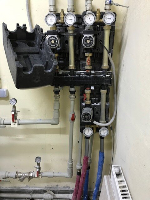

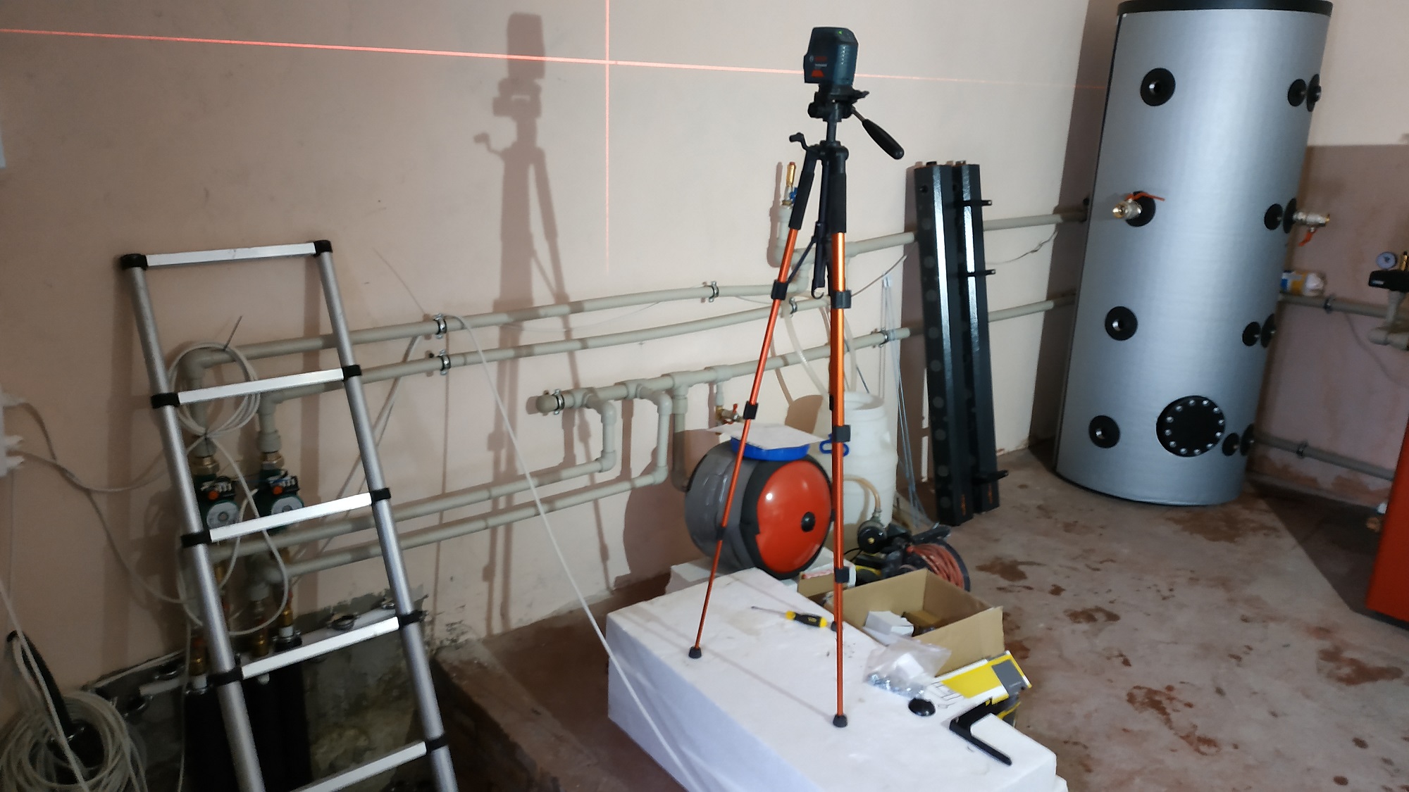

Vit3f Опубліковано: 31 січня 2019 Поділитись Опубліковано: 31 січня 2019 Народ хелп. Особо разбираться не было времени (ещё домой надо было пилить 100км по темени и разбитой дороге), но вопрос от пользователя сей системы, плохо греют радиаторы, там есть проблемы с балансировкой, но то такое (первые радиаторы греют, средние нет, так как зажаты преднастройкой термобукс, в конце еле теплые). Главный трабл в следующем, на насосных модулях были прикрыты краны под термометрами, ну я хули, позакрывали краны и ждут тепла, провернул их чтоб полосочка была вдоль трубы и говорю пусть до утра так будет, утром посмотрим. Утром звонок, вообще не греет. Сегодня был там, видел завхоза, говорит провернул их под 45% (полосочка по отношению к оси трубы) начало греть и даже те радиаторы на которых я успел преднастройку крутонуть (открыть термобуксы), ставиш поперек не греет, попасть сегодня туда не удалось. Это что, краны какие то бракованные, или шутка производителя. Все насосы на 3 скорости. Система со слов завхоза изначально плохо работала. РС фото сайт форума перевернул, у меня на компе нормально. Посилання на коментар Поділитися на інших сайтах More sharing options...
Сергей 31 Опубліковано: 31 січня 2019 Автор Поділитись Опубліковано: 31 січня 2019 Народ хелп. Особо разбираться не было времени Система со слов завхоза изначально плохо работала. А что значит плохо работала? Посилання на коментар Поділитися на інших сайтах More sharing options...
Vit3f Опубліковано: 31 січня 2019 Поділитись Опубліковано: 31 січня 2019 А что значит плохо работала? Часть батарей не греет вообще, иногда начинают чуть теплеть, но это я связываю с балансировкой, в чем частично и убедился. Меня привело в замешательство почему шаровые краны при положении рисочки вдоль трубы получается перекрыты, так же как и когда риска поперек, а при положении под 45% получается открыто. Вроде как и насосные модули не из дешевых (наклеек не осталось но похожи на Huch EnTEC), а с по сути шаровыми кранами не понятно. В конце концов разберем и посмотрим как там шарик крутится по отношению к рисочке на штоке, впервые с таким столкнулся. Поэтому и спрашиваю, так бывает? Посилання на коментар Поділитися на інших сайтах More sharing options...
Сергей 31 Опубліковано: 31 січня 2019 Автор Поділитись Опубліковано: 31 січня 2019 Часть батарей не греет вообще, иногда начинают чуть теплеть, но это я связываю с балансировкой, в чем частично и убедился. Значит система, даже будучи новой, никогда не работала стабильно? Посилання на коментар Поділитися на інших сайтах More sharing options...
Vit3f Опубліковано: 31 січня 2019 Поділитись Опубліковано: 31 січня 2019 Значит система, даже будучи новой, никогда не работала стабильно? Да, там много дорогих и не нужных прибамбасов начиная от гидрострелки и заканчивая насосными модулями. Впарить это все сумели, а настроить нет. Посилання на коментар Поділитися на інших сайтах More sharing options...

B.S.V. Опубліковано: 31 січня 2019 Поділитись Опубліковано: 31 січня 2019 Народ хелп. 1.Посмотреть правильность установки встроенных обратных клапанов (они там есть). 2. Проверить, действительно ли работают насосы. 3.Там в группе вижу перепускные- проверить настройки. 4.Нет фото обвязки до распределителя, может там трабл или зауженные (запаянные) диаметры. Какая-то труба мелковатая? Фото бы побольше. 5. Шарики конечно стоит проверить, но не думаю. P.S. Работу нужно поближе брать. 1 Посилання на коментар Поділитися на інших сайтах More sharing options...
Heliopolis Опубліковано: 31 січня 2019 Поділитись Опубліковано: 31 січня 2019 Часть батарей не греет вообще, иногда начинают чуть теплеть, но это я связываю с балансировкой, в чем частично и убедился. Меня привело в замешательство почему шаровые краны при положении рисочки вдоль трубы получается перекрыты, так же как и когда риска поперек, а при положении под 45% получается открыто. Вроде как и насосные модули не из дешевых (наклеек не осталось но похожи на Huch EnTEC), а с по сути шаровыми кранами не понятно. В конце концов разберем и посмотрим как там шарик крутится по отношению к рисочке на штоке, впервые с таким столкнулся. Поэтому и спрашиваю, так бывает? Обратный клапан блокируется в положении "открыто" при повороте под 45 град. Там ручки клапанов не правильно стоят. У меня такое было, кому то сильно интересно было. 1 Посилання на коментар Поділитися на інших сайтах More sharing options...
Сергей 31 Опубліковано: 1 лютого 2019 Автор Поділитись Опубліковано: 1 лютого 2019 Да, там много дорогих и не нужных прибамбасов начиная от гидрострелки и заканчивая насосными модулями. Впарить это все сумели, а настроить нет. Пересчитать систему, если все нормально настроить. Если где при пересчете хомут, то исправить. Мне такая работа интересна, я переделки люблю, если че обращайтесь. 2 Посилання на коментар Поділитися на інших сайтах More sharing options...
Vit3f Опубліковано: 1 лютого 2019 Поділитись Опубліковано: 1 лютого 2019 Проверьте насосы, не заклинило ли их. Крутятся, но посоветовал вскрыть и посмотреть не забиты ли рабочие колеса. Добавлено через 1 минуту P.S. Работу нужно поближе брать. Та это мимоходом, в порядке помощи (долго расказывать) мы там рядом завод достраиваем. Добавлено через 1 минуту Обратный клапан блокируется в положении "открыто" при повороте под 45 град. Там ручки клапанов не правильно стоят. У меня такое было, кому то сильно интересно было. Та и тут завхоз, поскручивал все что мог, он шаровыми кранами поприжимал там все что можно, объяснить зачем не может. Добавлено через 3 минуты Пересчитать систему, если все нормально настроить. Если где при пересчете хомут, то исправить. Мне такая работа интересна, я переделки люблю, если че обращайтесь. Спасибо. Они меня и дергают, бо денег теперь жалко, а у меня особо не времени не желания, но есть момент что и послать нельзя, поэтому пока только в консультативной форме помогаю. 2 Посилання на коментар Поділитися на інших сайтах More sharing options...

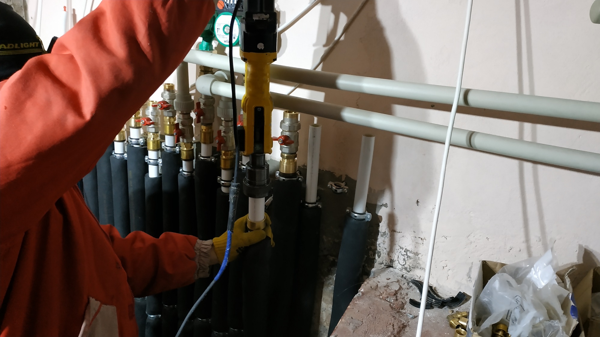

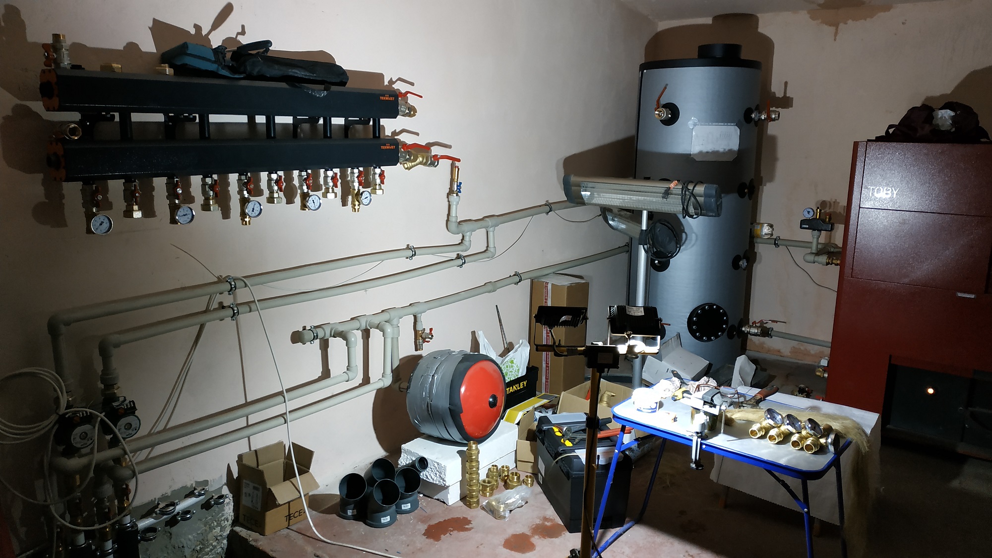

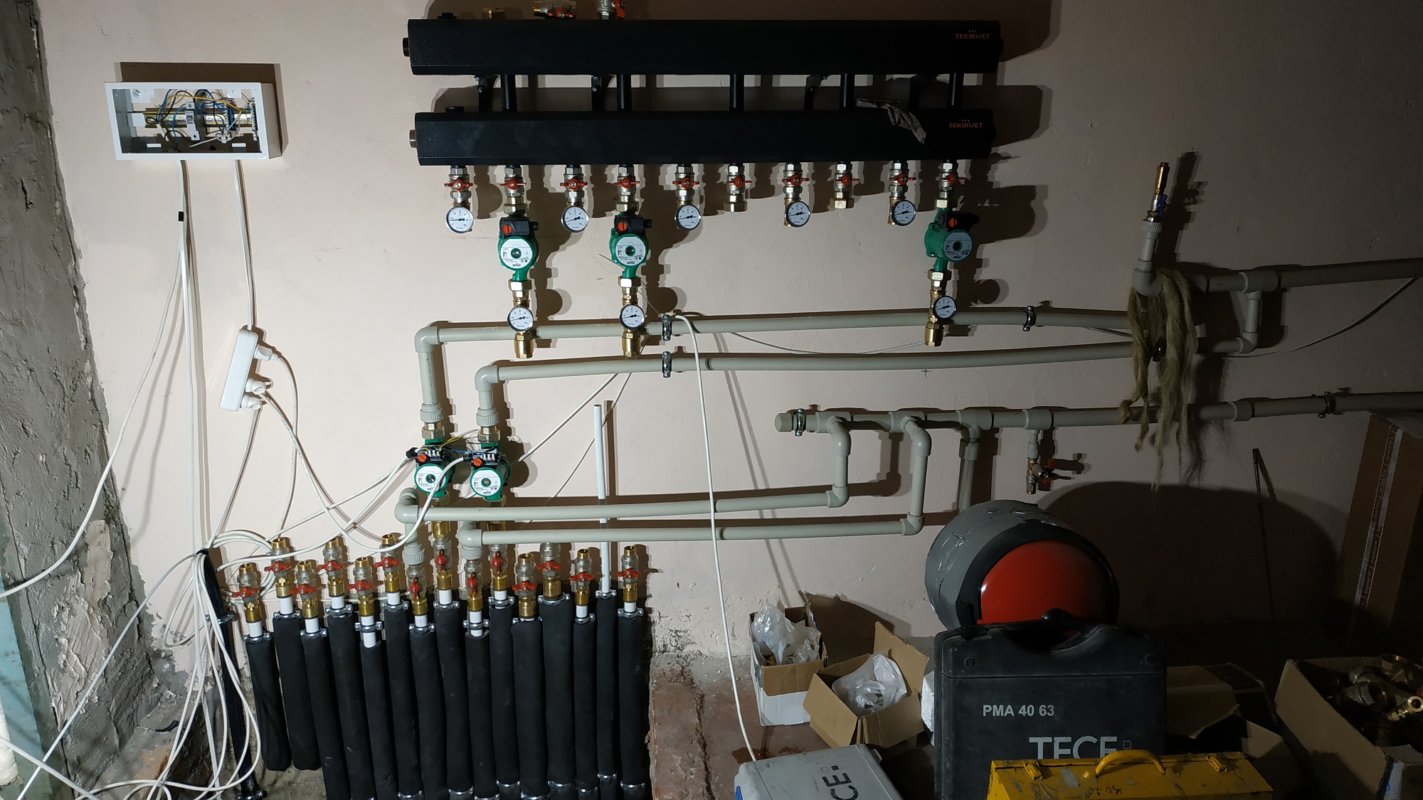

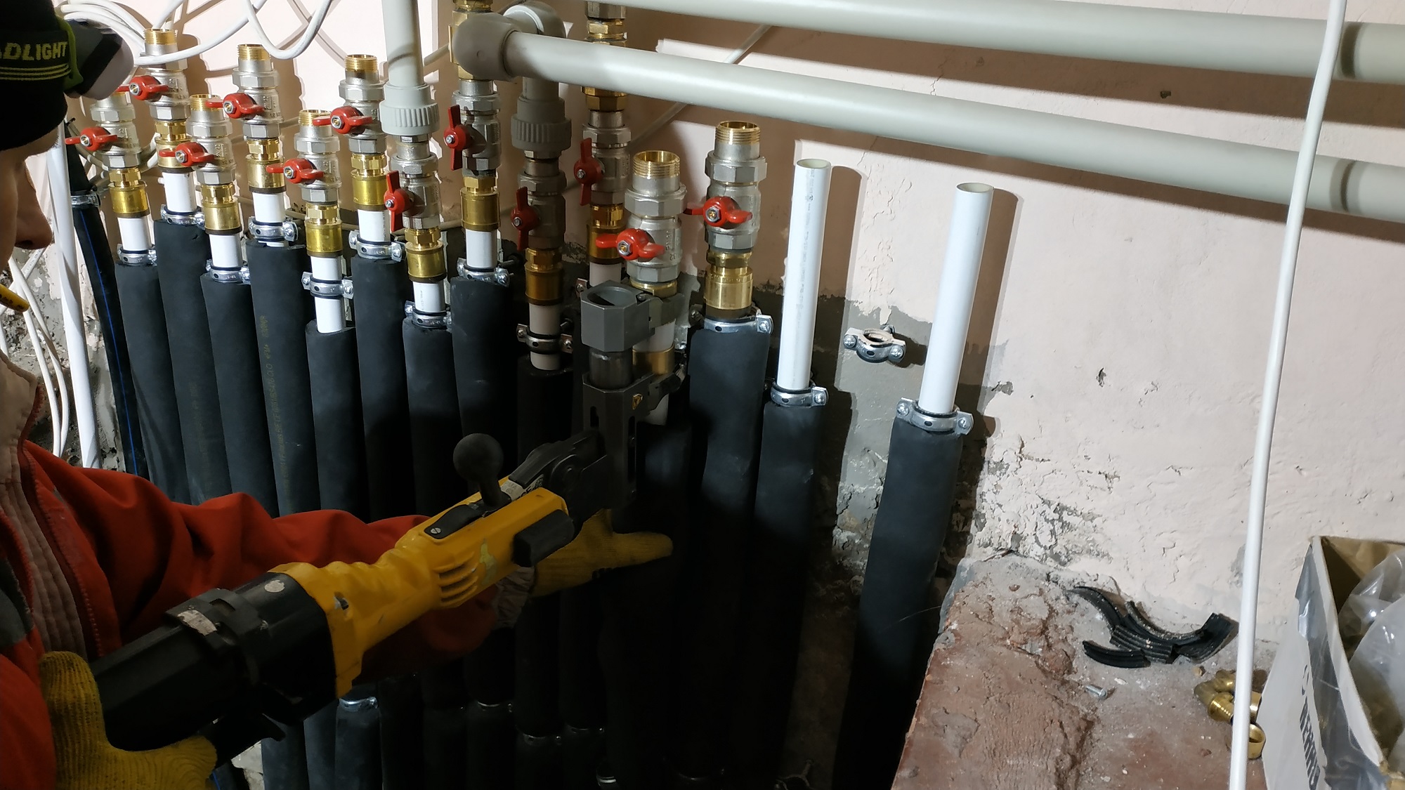

Сергей 31 Опубліковано: 1 лютого 2019 Автор Поділитись Опубліковано: 1 лютого 2019 Продолжаю собирать котельную. Напомню, один котел работает по временной схеме. На фото прессуется Тисишка 40 мм. 2 Посилання на коментар Поділитися на інших сайтах More sharing options...

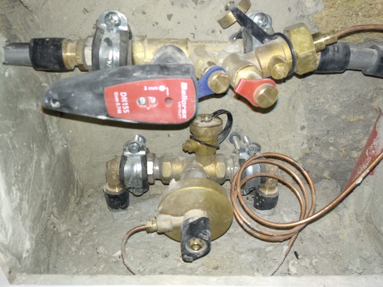

berg Опубліковано: 1 лютого 2019 Поділитись Опубліковано: 1 лютого 2019 Добрый вечер. Что это за узел и для чего предназначен? Посилання на коментар Поділитися на інших сайтах More sharing options...
murava Опубліковано: 1 лютого 2019 Поділитись Опубліковано: 1 лютого 2019 Предназначен для автоматического поддержания перепада давления на магистрали 2 Посилання на коментар Поділитися на інших сайтах More sharing options...
