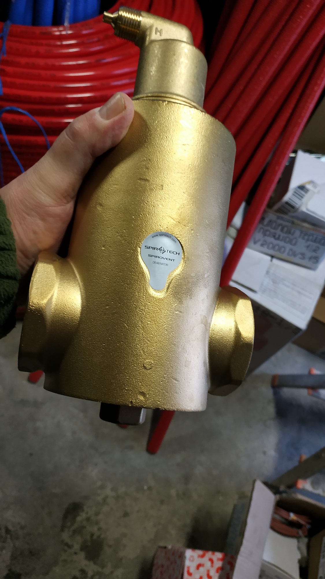

Сергей 31 Опубліковано: 28 грудня 2018 Автор Поділитись Опубліковано: 28 грудня 2018 маловато будет Это так, что бы постоянно с собой в машине был. Посилання на коментар Поділитися на інших сайтах More sharing options...
Сергей 31 Опубліковано: 29 грудня 2018 Автор Поділитись Опубліковано: 29 грудня 2018 Сколько лет работаю, но каждый раз приятно взять в руки очередную пасочку. Вот нравятся мне все эти железки. Посилання на коментар Поділитися на інших сайтах More sharing options...

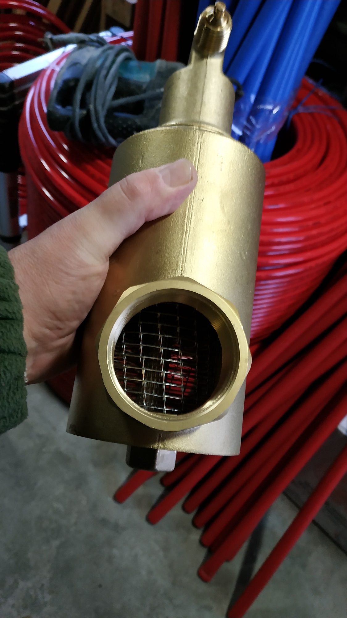

yurriy Опубліковано: 29 грудня 2018 Поділитись Опубліковано: 29 грудня 2018 Сколько лет работаю, но каждый раз приятно взять в руки очередную пасочку. Вот нравятся мне все эти железки. Что за зверь? Посилання на коментар Поділитися на інших сайтах More sharing options...
Сергей 31 Опубліковано: 29 грудня 2018 Автор Поділитись Опубліковано: 29 грудня 2018 Что за зверь? Мне нравится название (кракозябла), а настоящее название написано, нужно чуть увеличить первую фотку. 2 Посилання на коментар Поділитися на інших сайтах More sharing options...
plus Опубліковано: 29 грудня 2018 Поділитись Опубліковано: 29 грудня 2018 Что за зверь? Похоже на мясорубку ручную Для подготовки новогоднего стола. 2 Посилання на коментар Поділитися на інших сайтах More sharing options...
yurriy Опубліковано: 29 грудня 2018 Поділитись Опубліковано: 29 грудня 2018 нужно чуть увеличить первую фотку. Ага, рассмотрел. Лютый агрегат :D 1 Посилання на коментар Поділитися на інших сайтах More sharing options...
Vikctor Опубліковано: 29 грудня 2018 Поділитись Опубліковано: 29 грудня 2018 Что за зверь? Фильтр. Скорее всего магнитный. Посилання на коментар Поділитися на інших сайтах More sharing options...
yurriy Опубліковано: 29 грудня 2018 Поділитись Опубліковано: 29 грудня 2018 Фильтр. Скорее всего магнитный. Не, на нем написано деаэратор. 1 Посилання на коментар Поділитися на інших сайтах More sharing options...
Vikctor Опубліковано: 29 грудня 2018 Поділитись Опубліковано: 29 грудня 2018 Не, на нем написано деаэратор. Странно. У меня внешне похожий фильтр... Посилання на коментар Поділитися на інших сайтах More sharing options...

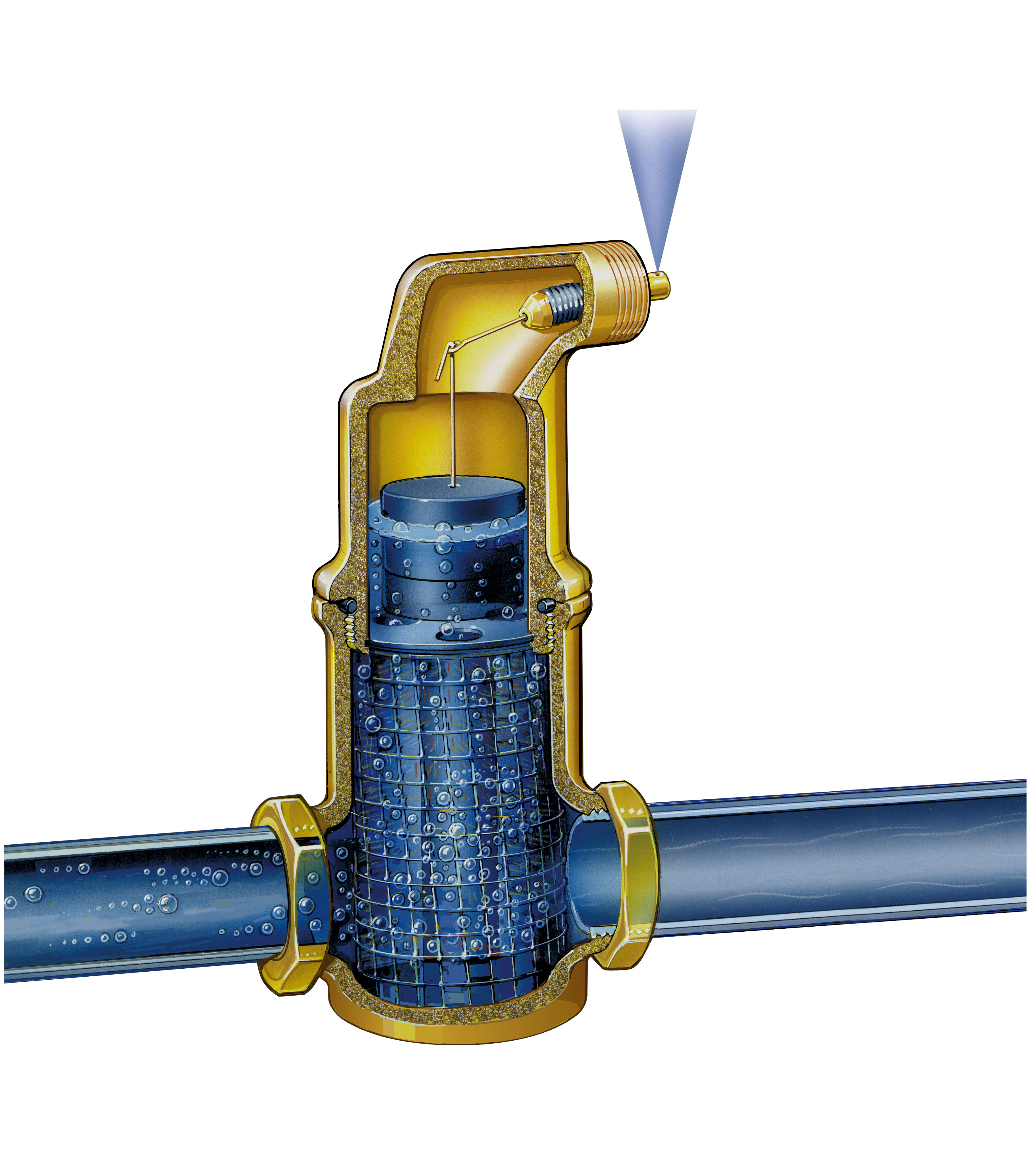

Блуждающий ТВЭЛ Опубліковано: 2 січня 2019 Поділитись Опубліковано: 2 січня 2019 (змінено) Пассивный мiкробульбашковiй деаэратор с поплавковым клапаном. Прикольная штучка, понравилась, спасибо! Змінено 2 січня 2019 користувачем Блуждающий ТВЭЛ Посилання на коментар Поділитися на інших сайтах More sharing options...
Leon26 Опубліковано: 3 січня 2019 Поділитись Опубліковано: 3 січня 2019 Пассивный мiкробульбашковiй деаэратор с поплавковым клапаном... Чудеса чудесные Хотя, с другй стороны "всё ок", кто их будет считать, те мiкробульбашкi, до и после этой "чудо-цацки".. Особенно учитывая то что их удаление подобным способом перед непромышленными котлами вообще нахненужно :D 2 Посилання на коментар Поділитися на інших сайтах More sharing options...
Блуждающий ТВЭЛ Опубліковано: 3 січня 2019 Поділитись Опубліковано: 3 січня 2019 Чудеса чудесные Хотя, с другй стороны "всё ок", кто их будет считать, те мiкробульбашкi, до и после этой "чудо-цацки".. Особенно учитывая то что их удаление подобным способом перед непромышленными котлами вообще нахненужно :D Вчера я деликатно промолчал Мы с вами знаем, что растворимость газов в воде с ростом температуры стремительно падает, и в непромышленных системах достаточно воздушников в верхних точках - все уйдет само. Не очень много смысла на самом-то деле и в активной деаэрации для промышленных водогрейных теплофикационных котлов, если только теплосеть не дырявая. На котельных нередко грешат тем, что забивают на обслуживание деаэратора и просто отрезают его от сети. Разве что с паровыми котлами, когда непрерывно шурует насыщенная вода, все немного по-другому. Но людям продавать надо такие жезелки, верно? 2 Посилання на коментар Поділитися на інших сайтах More sharing options...

murava Опубліковано: 3 січня 2019 Поділитись Опубліковано: 3 січня 2019 Вы бы знали как успешно эти хреновины продаются 3 Посилання на коментар Поділитися на інших сайтах More sharing options...
naupv Опубліковано: 3 січня 2019 Поділитись Опубліковано: 3 січня 2019 Вы бы знали как успешно эти хреновины продаются Потому что есть спецы-монтажники, которые его могут влепить и в двушку с тремя радиаторами. Главное приволочь на объект кучу всякого непонятного и блестящего для заказчика, и сказать- НУЖНО! 2 Посилання на коментар Поділитися на інших сайтах More sharing options...
Vikctor Опубліковано: 3 січня 2019 Поділитись Опубліковано: 3 січня 2019 Читал будто автоматические воздухоотводчики текут со временем... Может эта хрень в разы надёжнее? Тогда есть смысл. Посилання на коментар Поділитися на інших сайтах More sharing options...
Сергей 31 Опубліковано: 3 січня 2019 Автор Поділитись Опубліковано: 3 січня 2019 Может эта хрень в разы надёжнее? Тогда есть смысл. В котельных менее 100 кВт. без этой хрени можно обойтись. Да и стоит она 400 у.е. 2 Посилання на коментар Поділитися на інших сайтах More sharing options...
Crazy Опубліковано: 3 січня 2019 Поділитись Опубліковано: 3 січня 2019 Читал будто автоматические воздухоотводчики текут со временем... Может эта хрень в разы надёжнее? . Стоит уже 8 лет на ТТ котле. В начале отопительного сезона может пару раз "чихнуть", а так претензий нет. На обычных а-воздухоотводчиках давно колпачки стоят Посилання на коментар Поділитися на інших сайтах More sharing options...
murava Опубліковано: 3 січня 2019 Поділитись Опубліковано: 3 січня 2019 В котельных менее 100 кВт. без этой хрени можно обойтись. Да и стоит она 400 у.е. Она и выше 200квт не шибко-то и нужна. 4 Посилання на коментар Поділитися на інших сайтах More sharing options...
Сергей 31 Опубліковано: 3 січня 2019 Автор Поділитись Опубліковано: 3 січня 2019 Она и выше 200квт не шибко-то и нужна. Кому как. Все зависит от того, ты построил объект и поднялся в горы, или тебе его потом обслуживать. Посилання на коментар Поділитися на інших сайтах More sharing options...
murava Опубліковано: 3 січня 2019 Поділитись Опубліковано: 3 січня 2019 Ок, поясни в чем необходимость именно такой штуки и чем именно не устраивают простые развоздушники, которые , кстати, считаются расходными элементами и через определенный период подлежат замене. Если еще сможешь подтвердить это нормативами, нашими, поговорим предметней. 5 Посилання на коментар Поділитися на інших сайтах More sharing options...
Vit3f Опубліковано: 4 січня 2019 Поділитись Опубліковано: 4 січня 2019 Читал будто автоматические воздухоотводчики текут со временем... Может эта хрень в разы надёжнее? Тогда есть смысл. А их обслуживать надо, промывать от накипи и тогда будет жить. Поэтому перед воздухоотводчиком желательно краник иметь. Или менять по мере выхода со строя и не заморачиваться. РС нормально собранная закрытая система нуждается в воздухоотводчике один раз при запуске, то есть в принципе возможно вообще от него отказаться, есть другие варианты выгнать воздух с системы. 1 Посилання на коментар Поділитися на інших сайтах More sharing options...
naupv Опубліковано: 4 січня 2019 Поділитись Опубліковано: 4 січня 2019 А их обслуживать надо, промывать от накипи и тогда будет жить. Поэтому перед воздухоотводчиком желательно краник иметь. Правильные ВО комплектуются клапан-пробками, в народе их называют обратный клапан. 3 Посилання на коментар Поділитися на інших сайтах More sharing options...
Vikctor Опубліковано: 4 січня 2019 Поділитись Опубліковано: 4 січня 2019 Правильные ВО комплектуются клапан-пробками, в народе их называют обратный клапан... О, у меня точно такие. Они не текут? Можно не париться? Посилання на коментар Поділитися на інших сайтах More sharing options...
murava Опубліковано: 4 січня 2019 Поділитись Опубліковано: 4 січня 2019 Парьтесь. Текут. Все текут. Даже ота срань за три сотки евро потечет при многих факторах. 9 Посилання на коментар Поділитися на інших сайтах More sharing options...
