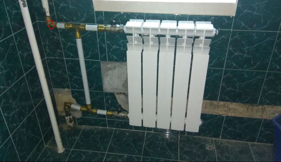

Leon26 Опубліковано: 19 червня 2018 Поділитись Опубліковано: 19 червня 2018 Может я конечно и ошибаюсь, но ...! Считаю не правильным применение резьбового фитинга в неразъемном исполнении (это тот, который накручен на стальную трубу и не возможно в случае чего перепаковать). Правильно, ошибаетесь. Никакой крамолы здесь нет. И никакие нормативы этого не запрещают. А практика и логика показывают что чем меньше разборных соединений тем меньше со временем необходимости в их обслуживании. Соединение пакуется не для того чтобы его потом когда-то перепаковывать, а для того чтобы это соединение пережило срок службы трубы или прибора. Я не одно десятилетие обвязывал котлы под ЕЦ и, если у заказчика не было денег на дорогие американки больших диаметров, всегда рекомендовал обвязать неразборно, без контрагаек. Почти все прислушивались и соглашались. Очень много этих котлов работают и сегодня и ни одной жалобы.. А вот на проблемы с контрагайками выезжал регулярно. В основе всё тот же вопрос - а для чего разбирать и кто это сможет сделать после 10-20 лет эксплуатации котла..? Посилання на коментар Поділитися на інших сайтах More sharing options...
yoojin Опубліковано: 19 червня 2018 Поділитись Опубліковано: 19 червня 2018 Может я конечно и ошибаюсь, но ...! Считаю не правильным применение резьбового фитинга в неразъемном исполнении (это тот, который накручен на стальную трубу и не возможно в случае чего перепаковать). Да и заужение сечения трубы правильным не назовешь. Да, сделали без сварки, но как это сделали не стоит афишировать. 1. То есть на все пакованные соединения Вы рекомендуете ставить разборные соединения на всякий случай? Может есть смысл запаковать нормально сразу? Здесь проверили давлением 9 бар. 2. Некритичное заужение фиттингов, конечно, есть. Труба соответствует. 3. Название темы Посилання на коментар Поділитися на інших сайтах More sharing options...
Сергей 31 Опубліковано: 19 червня 2018 Автор Поділитись Опубліковано: 19 червня 2018 1. То есть на все пакованные соединения Вы рекомендуете ставить разборные соединения на всякий случай? Может есть смысл запаковать нормально сразу? Каждый делает, как ему нравится. Но есть понятие ремонтопригодность. И кроме этого, практически любое оборудование которое вводится в эксплуатацию сервисным инженером на гарантию пролетит. Посилання на коментар Поділитися на інших сайтах More sharing options...
Vito black Опубліковано: 19 червня 2018 Поділитись Опубліковано: 19 червня 2018 То есть на все пакованные соединения Вы рекомендуете ставить разборные соединения на всякий случай? Может есть смысл запаковать нормально сразу? Априори - все пакованные соединения ставить на Американки, для дальнейшего обслуживания соединения, - или то подключение, или вентиль, - всё должно иметь возможность обслуживаться ключами. Добавлено через 5 минут Может есть смысл запаковать нормально сразу? Это как? на паклю масляную краску? ... А гарантия сколько? если мало намотали и не на краску, а на модную пасту? 5,10, 15,25 ? Придет же мой сын на эту паковку посмотрит - и скажет - "Какой ... ее мотал и почему нельзя ее перепаковать" ... Посилання на коментар Поділитися на інших сайтах More sharing options...

Сергей 31 Опубліковано: 19 червня 2018 Автор Поділитись Опубліковано: 19 червня 2018 Придет же мой сын на эту паковку посмотрит - и скажет - "Какой ... ее мотал и почему нельзя ее перепаковать" ... Как нельзя перепаковать? Можно!!! Обрезать трубу перед паковкой, раскрутить и перепаковать. Затем соединить трубу, а если опять потекло, то все по новой. Посилання на коментар Поділитися на інших сайтах More sharing options...
Vito black Опубліковано: 19 червня 2018 Поділитись Опубліковано: 19 червня 2018 Вы видели в просвете сечение этого уголка? (фото) Посилання на коментар Поділитися на інших сайтах More sharing options...
Vito black Опубліковано: 19 червня 2018 Поділитись Опубліковано: 19 червня 2018 Как нельзя перепаковать? Можно!!! Обрезать трубу перед паковкой, раскрутить и перепаковать. Затем соединить трубу, а если опять потекло, то все по новой. Работа наша. Добавлено через 2 минуты Согласен. Извиняюсь. Добавлено через 5 минут Надо таки почистить. Я и сам модератор но на автоклубе. Такого не допускаем. Посилання на коментар Поділитися на інших сайтах More sharing options...
Leon26 Опубліковано: 20 червня 2018 Поділитись Опубліковано: 20 червня 2018 Каждый делает, как ему нравится. Но есть понятие ремонтопригодность. И кроме этого, практически любое оборудование которое вводится в эксплуатацию сервисным инженером на гарантию пролетит.То есть на каждое резьбовое соединение, исключительно для перепаковки, либо контрагайка либо американка..? Вы вообще видели когда-то смонтированные СО на серьёзных объектах, по серьёзным типовым проектам, хотя-бы многоэтажных домов перилда индустриального строительства к примеру..? Если приглядитесь, может даже у себя в квартире :D, то увидите, что к примеру трёхходовой кран установлен неразборно. Надеюсь что кроме "сленгового" ГС вы знаете и другие слова профессионального сантехнического сленга и поясните каким нормативом регламентируется такое требование? Кроме того, вы так и не ответили какую трубу, как "консультант форума", порекомендуете на ЦО вместо отрицаемого вами, на уровне религиозного фанатизма, полипропилена, если недоступны системы из металла. Посилання на коментар Поділитися на інших сайтах More sharing options...
Сергей 31 Опубліковано: 20 червня 2018 Автор Поділитись Опубліковано: 20 червня 2018 То есть на каждое резьбовое соединение, исключительно для перепаковки, либо контрагайка либо американка..? Да. Вы вообще видели когда-то смонтированные СО на серьёзных объектах, Да. Если приглядитесь, может даже у себя в квартире : У меня дом. Надеюсь что кроме "сленгового" ГС вы знаете и другие слова профессионального сантехнического сленга Да. Кроме того, вы так и не ответили какую трубу, как "консультант форума" Нет смысла Вам что-то доказывать, да и лень. Вам в тему "Что не монтажник то пуп земли". Посилання на коментар Поділитися на інших сайтах More sharing options...
