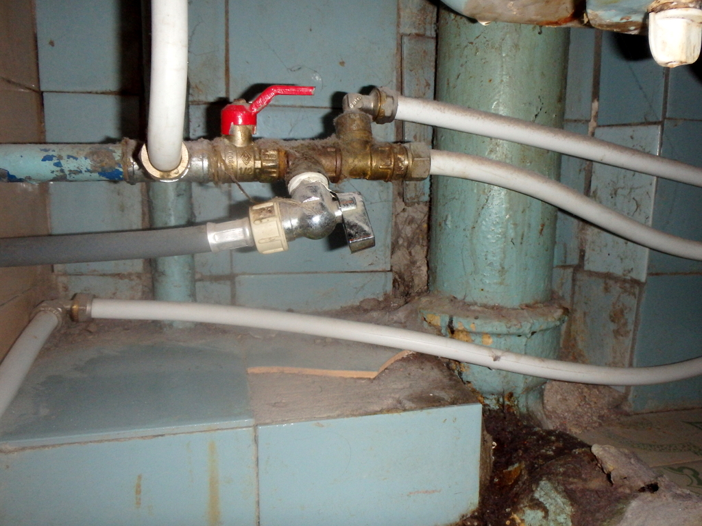

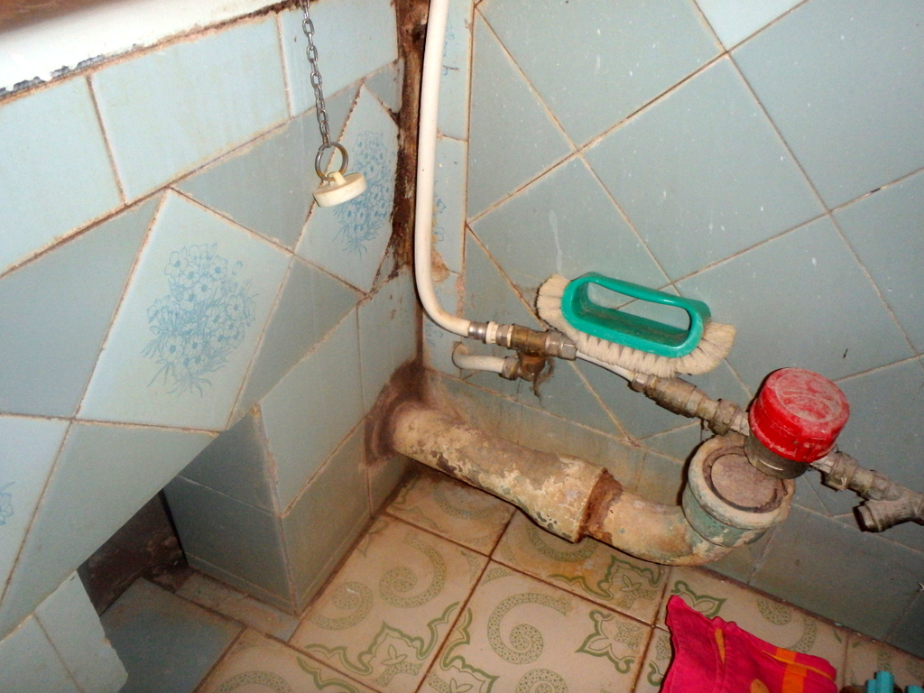

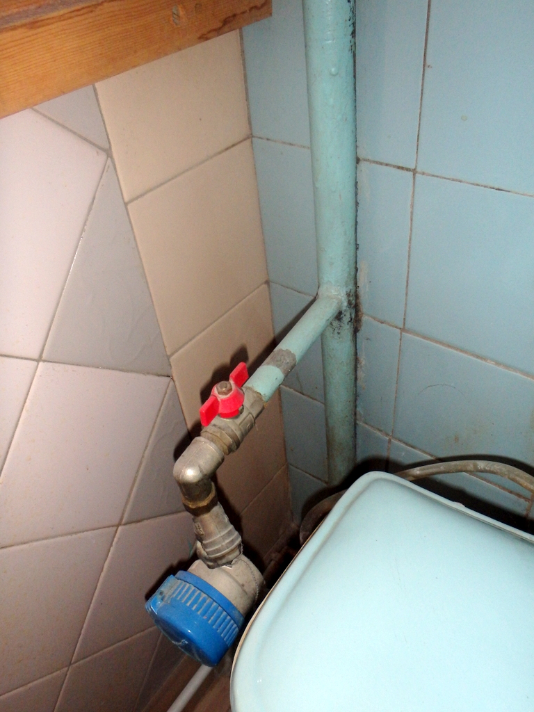

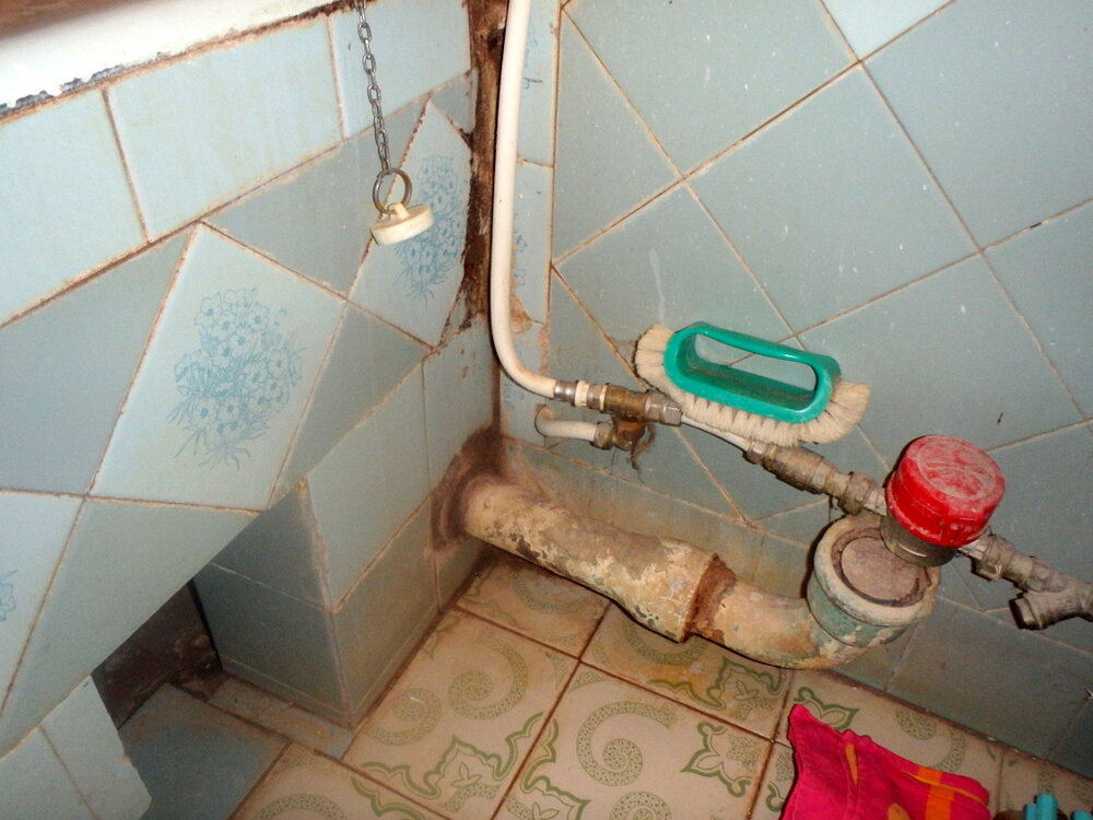

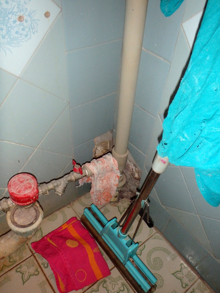

MiroNik Опубліковано: 9 червня 2018 Поділитись Опубліковано: 9 червня 2018 Видали такое когда ни будь? Горные сантехники такие горные... Посилання на коментар Поділитися на інших сайтах More sharing options...
Diver Опубліковано: 15 червня 2018 Поділитись Опубліковано: 15 червня 2018 Видали такое когда ни будь? Горные сантехники такие горные... ненуачё...? видимо он всегда так делает, а вы наезжаете. Он скорее всего даже не подозревает, что там что то не по феншую слеплено. 1 Посилання на коментар Поділитися на інших сайтах More sharing options...

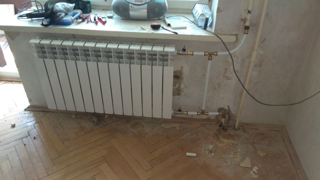

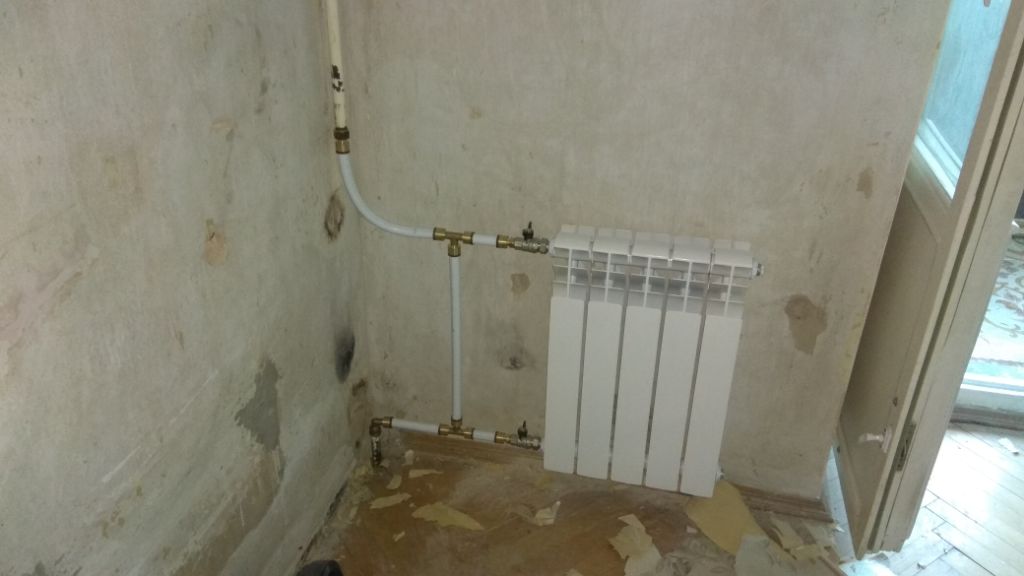

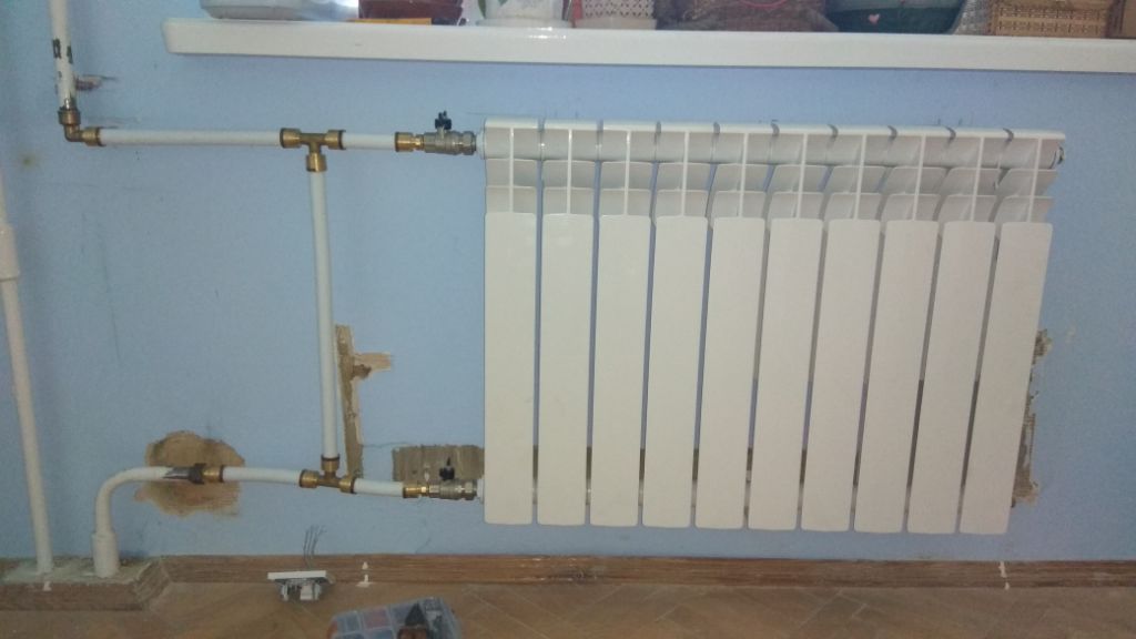

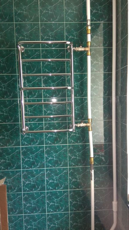

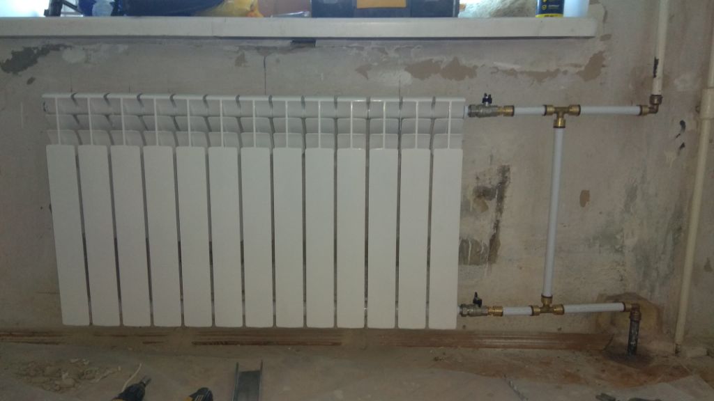

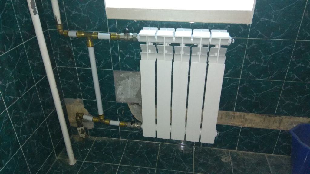

yoojin Опубліковано: 17 червня 2018 Поділитись Опубліковано: 17 червня 2018 Ладно, выложу и я пару своих фоток. Были аналогичные радиаторы как в классе, переделал на биметалл и ТЕСЕ. Плюс полотенчик. В нержавейке получалось дохрена, и времени намного больше. 2 Посилання на коментар Поділитися на інших сайтах More sharing options...
Юджын Опубліковано: 17 червня 2018 Поділитись Опубліковано: 17 червня 2018 1. Sanha-86,43 евро. Где можно такие цены найти? Взял первый объект за 3 года и там нужно будет немного нержавейки или оцинковки. и времени намного больше. За день можно спокойно установить одному эти 3 радиатора, без учета сварных работ. Посилання на коментар Поділитися на інших сайтах More sharing options...
yoojin Опубліковано: 17 червня 2018 Поділитись Опубліковано: 17 червня 2018 Где можно такие цены найти? Взял первый объект за 3 года и там нужно будет немного нержавейки или оцинковки. За день можно спокойно установить одному эти 3 радиатора, без учета сварных работ. Нержавейки или оцинковки? Это весьма большая разница Посилання на коментар Поділитися на інших сайтах More sharing options...
Юджын Опубліковано: 18 червня 2018 Поділитись Опубліковано: 18 червня 2018 Нержавейки или оцинковки? Это весьма большая разница Нержавейка Valtec или оцинковка от более именитых брендов. Посилання на коментар Поділитися на інших сайтах More sharing options...
agela Опубліковано: 18 червня 2018 Поділитись Опубліковано: 18 червня 2018 Ладно, выложу и я пару своих фоток. Были аналогичные радиаторы как в классе, переделал на биметалл и ТЕСЕ. Плюс полотенчик. В нержавейке получалось дохрена, и времени намного больше. Лучше бы не выкладывали! Посилання на коментар Поділитися на інших сайтах More sharing options...
yoojin Опубліковано: 18 червня 2018 Поділитись Опубліковано: 18 червня 2018 Лучше бы не выкладывали! Обоснуйте. 1 Посилання на коментар Поділитися на інших сайтах More sharing options...
Вячеслав69 Опубліковано: 18 червня 2018 Поділитись Опубліковано: 18 червня 2018 Нержавейка Valtec или оцинковка от более именитых брендов. На куда? Сегодня разговаривал с продавцами м-на "Полдюйма" - ответ категоричен - отопление можно и оцинковку, ХВС/ГВС только нержавейка! (разница в цене почти перемножить на ТРИ) Посилання на коментар Поділитися на інших сайтах More sharing options...
B.S.V. Опубліковано: 18 червня 2018 Поділитись Опубліковано: 18 червня 2018 отопление можно и оцинковку, ХВС/ГВС только нержавейка! (разница в цене почти перемножить на ТРИ) Все правильно. Насчет умножить на 3 не уверен. Добавлено через 1 минуту Обоснуйте. Можно было не отвечать. Посилання на коментар Поділитися на інших сайтах More sharing options...
Вячеслав69 Опубліковано: 18 червня 2018 Поділитись Опубліковано: 18 червня 2018 Все правильно. Насчет умножить на 3 не уверен. . Цифры не сравнивал, интересовался между прочим (авось пригодится) Посилання на коментар Поділитися на інших сайтах More sharing options...
Leon26 Опубліковано: 18 червня 2018 Поділитись Опубліковано: 18 червня 2018 Обоснуйте. Полипропилен в плане гидродинамики был бы лучше. Это если типовой монтаж из стали недоступен, а металл под опрессовку сильно дорого.. В частном доме можно все, а вот в ЦО, где на одном стоянке может быть и пара десятков радиаторов последовательно, с сопротивлениями лучше не шутить.. Посилання на коментар Поділитися на інших сайтах More sharing options...
yoojin Опубліковано: 18 червня 2018 Поділитись Опубліковано: 18 червня 2018 Полипропилен в плане гидродинамики был бы лучше. Это если типовой монтаж из стали недоступен, а металл под опрессовку сильно дорого.. В частном доме можно все, а вот в ЦО, где на одном стоянке может быть и пара десятков радиаторов последовательно, с сопротивлениями лучше не шутить.. К сожалению допустить ППР на ЦО я не могу. Здесь заказчик от сварки отказался, нержавейка (не Valtec) получалась весьма дорого для заказчика и геморройно для меня. Геморройно потому что стояки кривые, а их 7 штук; надо иметь мешок фиттингов, трубогиб для нержавейки. Оцинковка была дешевле, но я не могу гарантировать отсутствие кислорода в ЦО для тонкостенных труб, при том что состояние там весьма аварийное - местный слесарь постоянно что-то шаманил со стояками. Оставался вариант сшитый полиэтилен, выбор пал в сторону ТЕСЕ - латунные фиттинги, белая труба Посилання на коментар Поділитися на інших сайтах More sharing options...

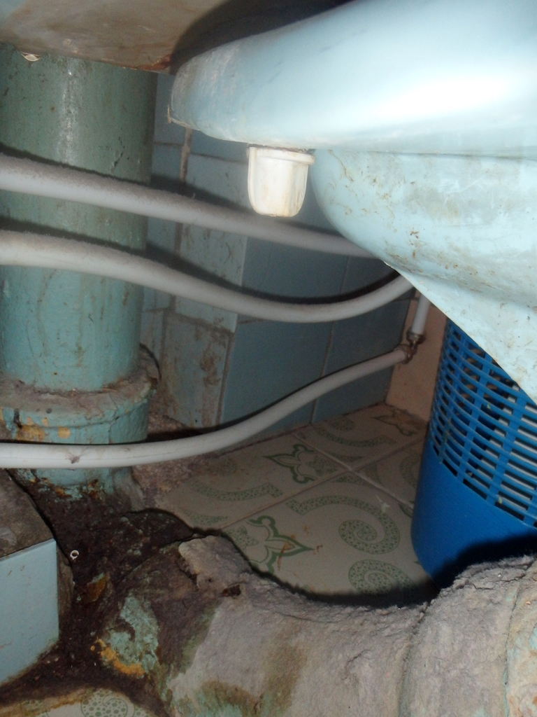

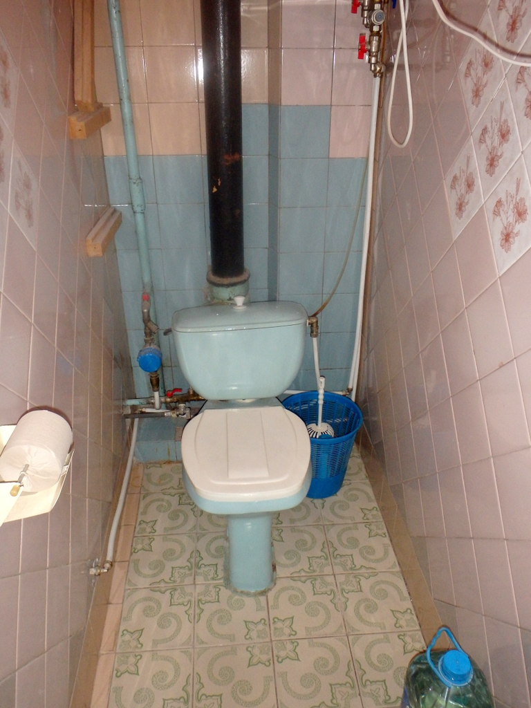

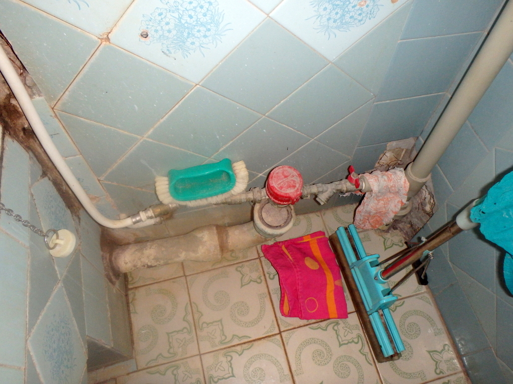

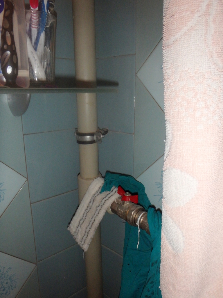

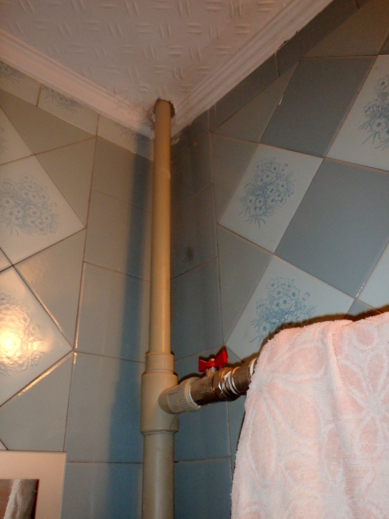

B.S.V. Опубліковано: 18 червня 2018 Поділитись Опубліковано: 18 червня 2018 Полипропилен в плане гидродинамики был бы лучше. Раз "зацепили":) С полипропиленом на ЦО, это немного в другую тему. На ГВС, ХВС, иногда вынуждены делать, когда оно уже есть. Не бросайтесь тапками, но переделывать все стояки согласно общедомовому проэкту, не согласен. Там где была сталь, сделали сталью, где был полипропилен, увы продолжили, но более качественным. Немного "До". Как правило, это стандартное, и еще очень хорошее состояние квартиры постсоветского пространства. Кухню, с отдельным стояком, тоже переделывали, но фото "До", наверное снес на какой-то другой объект. На самом объекте произведен, только 1 этап работ, но об этом завтра. 1 Посилання на коментар Поділитися на інших сайтах More sharing options...
Leon26 Опубліковано: 19 червня 2018 Поділитись Опубліковано: 19 червня 2018 (змінено) К сожалению допустить ППР на ЦО я не могу. ) Почему, вполне рабочий материал, в том числе и на ЦО.. Добавлено через 12 минут С полипропиленом на ЦО, это немного в другую тему. Я придерживаюсь мнения что в основе сантехники, и особенно ЦО, лежит правильная гидродинамика. А выбор материала возможен только если он не нарушает этого главного требования. И это актуально для всех тем раздела. Ну а что касается конкретно материалов для ЦО - мой выбор (по убыванию): 1. Сталь на сварке 2. Сталь на пресфитингах 3. Полипропилен. Если кто-то внесет изменения, дополнения в список, разумеется с профессиональными аргументами, буду очень признателен Змінено 19 червня 2018 користувачем Leon26 Посилання на коментар Поділитися на інших сайтах More sharing options...
agela Опубліковано: 19 червня 2018 Поділитись Опубліковано: 19 червня 2018 Обоснуйте. Может я конечно и ошибаюсь, но ...! Считаю не правильным применение резьбового фитинга в неразъемном исполнении (это тот, который накручен на стальную трубу и не возможно в случае чего перепаковать). Да и заужение сечения трубы правильным не назовешь. Да, сделали без сварки, но как это сделали не стоит афишировать. Посилання на коментар Поділитися на інших сайтах More sharing options...
