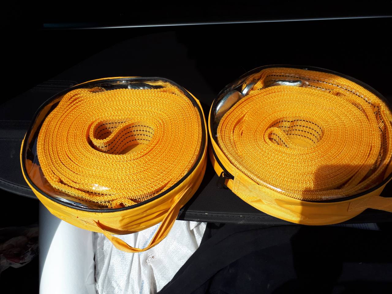

B.S.V. Опубліковано: 1 квітня 2018 Поділитись Опубліковано: 1 квітня 2018 если уже буксанул, спускай воздух с колес и Нырять на 20 см вглубь, и искать в жиже нипель, а затем залить эту жижу в салон. Я конечно геройский парень , но не такой уж и экстремал. Думаю прикупить лебедочку. А пока только, купил нормальные тросы заказчикам. 2 Посилання на коментар Поділитися на інших сайтах More sharing options...

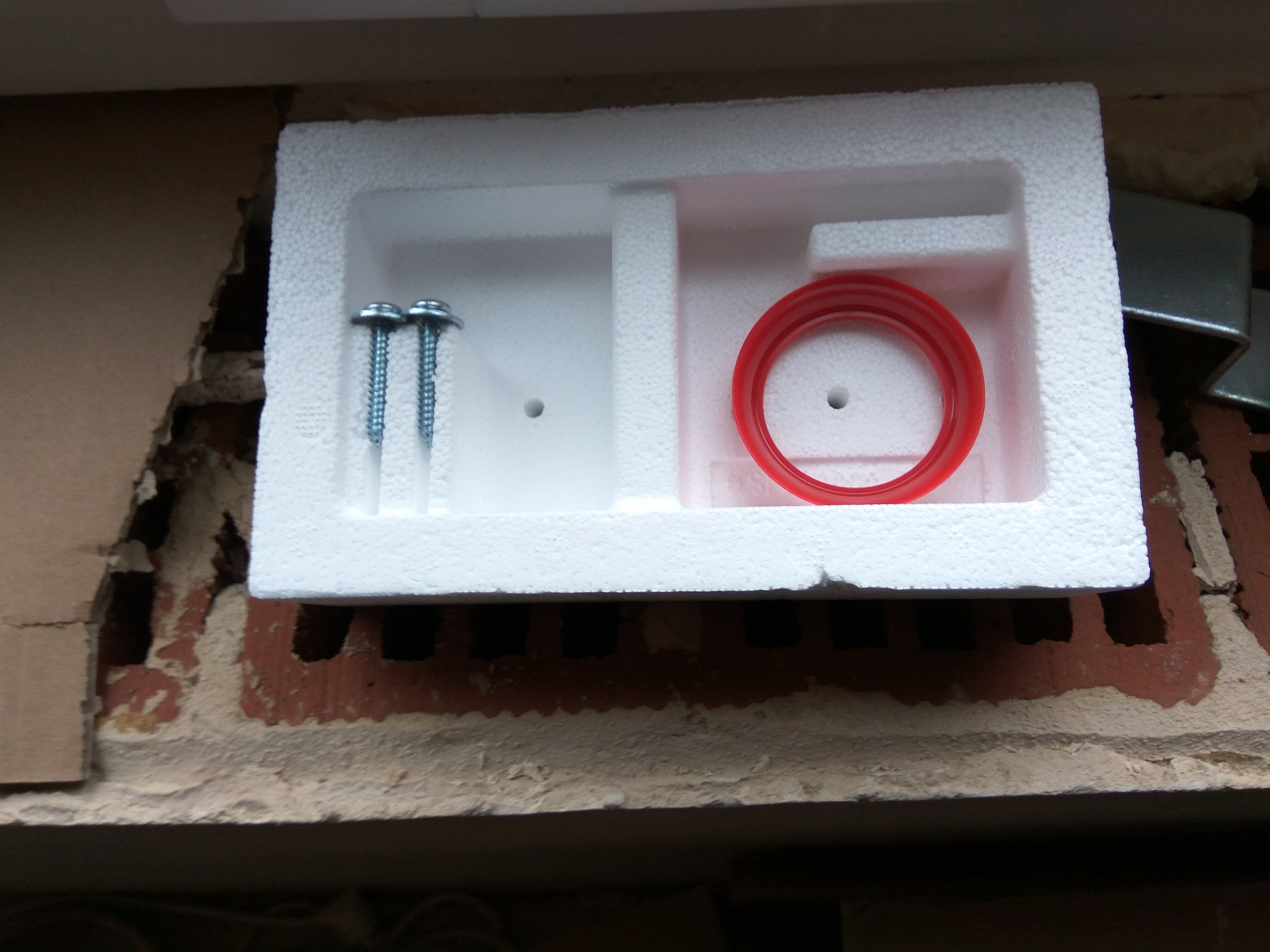

Сергей 31 Опубліковано: 5 квітня 2018 Автор Поділитись Опубліковано: 5 квітня 2018 С инсталляциями ТИСИ идут такие красные вставки. Раньше в комплектации я их не видел. Вопрос: куда их совать? Туда, туда, туда, и даже туда я пробовал, не подходит. 1 Посилання на коментар Поділитися на інших сайтах More sharing options...

red baron Опубліковано: 5 квітня 2018 Поділитись Опубліковано: 5 квітня 2018 С инсталляциями ТИСИ идут такие красные вставки. Раньше в комплектации я их не видел. Вопрос: куда их совать? Туда, туда, туда, и даже туда я пробовал, не подходит. это для увеличения скорости слива. Красное кольцо - 110% Ограничительное кольцо монтируются в гнездо корзины сливного клапана... Их есть 4 вида красный - 110% синий - 100% серый - 90% черный - 80% 8 Посилання на коментар Поділитися на інших сайтах More sharing options...

master-joda Опубліковано: 6 квітня 2018 Поділитись Опубліковано: 6 квітня 2018 это для увеличения скорости слива. Красное кольцо - 110% И каким образом это увеличит скорость слива? Себе тоже выбираю инсталяцию, думаю брать Геберит... 1 Посилання на коментар Поділитися на інших сайтах More sharing options...
red baron Опубліковано: 6 квітня 2018 Поділитись Опубліковано: 6 квітня 2018 диаметр....... цитата с мануала Комплект ограничительных колец включает четыре различных кольца: красный: диаметр 46 мм; синий: диаметр 42 мм; серый: диаметр 39 мм; черный: диаметр 36 мм. 1 Посилання на коментар Поділитися на інших сайтах More sharing options...

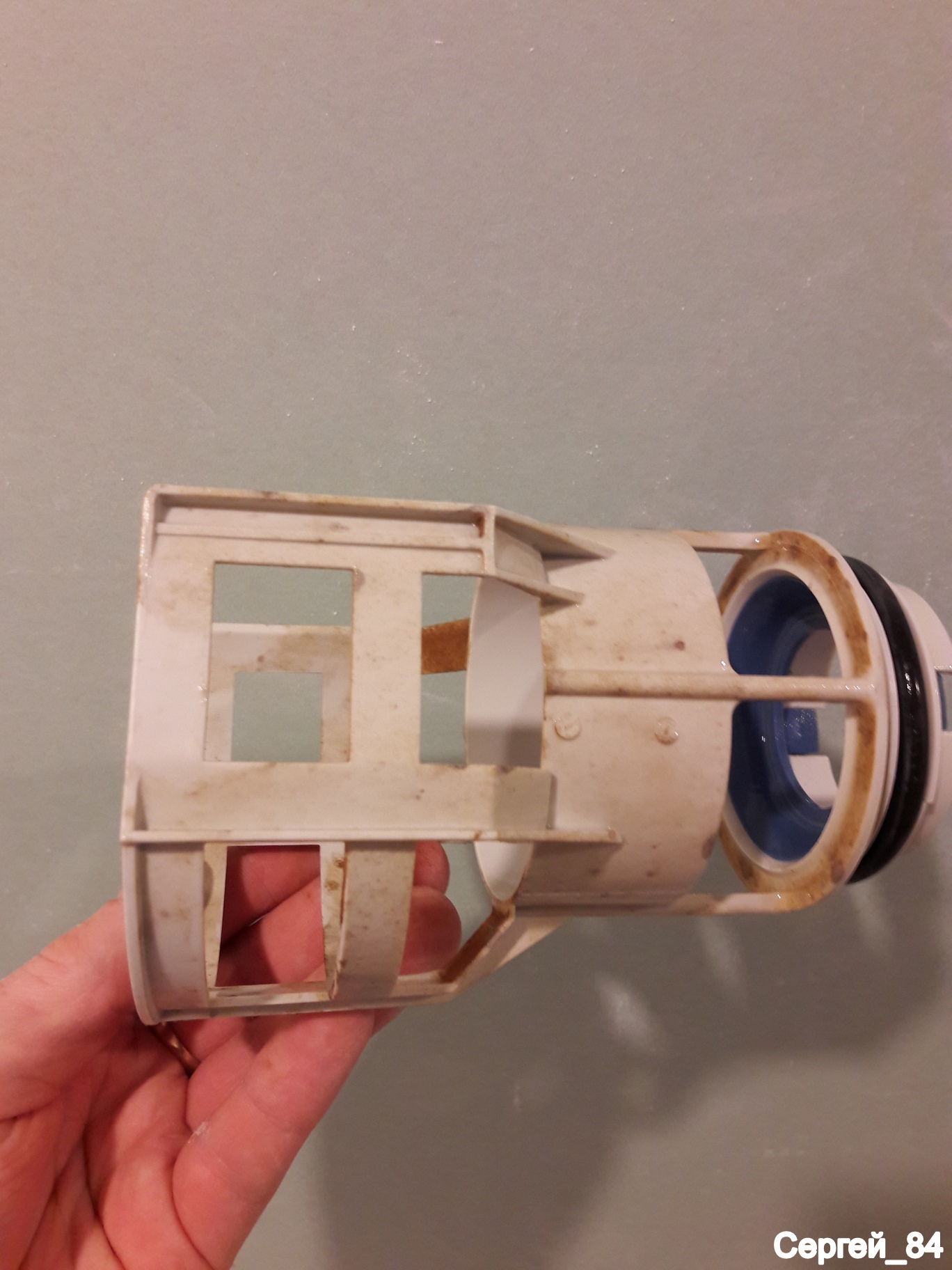

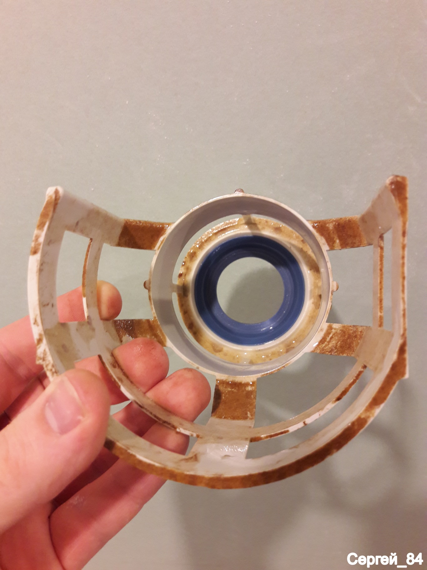

Сергей_84 Опубліковано: 6 квітня 2018 Поділитись Опубліковано: 6 квітня 2018 Ось так корзина з кільцем виглядає в реальності. 4 Посилання на коментар Поділитися на інших сайтах More sharing options...

Блуждающий ТВЭЛ Опубліковано: 7 квітня 2018 Поділитись Опубліковано: 7 квітня 2018 И каким образом это увеличит скорость слива? Себе тоже выбираю инсталяцию, думаю брать Геберит... Закон Бернулли. Сужение сечения при постоянном расходе = увеличение скорости потока. Ну и наоборот. 2 Посилання на коментар Поділитися на інших сайтах More sharing options...

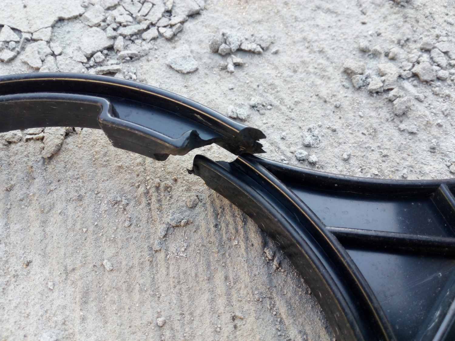

Блуждающий ТВЭЛ Опубліковано: 10 квітня 2018 Поділитись Опубліковано: 10 квітня 2018 Господа опытные монтажники, это диагноз на вскрытие путем распила, или все таки методы появились? Если че, есть еще 2 таких ключа, но нет уверенности, что даже парой возьмет.... p.s. Смешно, но из трех открутился только тот, которому проложил в резьбу фум-ленту. Посилання на коментар Поділитися на інших сайтах More sharing options...

dogkiller Опубліковано: 10 квітня 2018 Поділитись Опубліковано: 10 квітня 2018 Если че, есть еще 2 таких ключа, но нет уверенности, что даже парой возьмет.... пора из стали 12 мм такие ключи делать. по чем брать будете? сколько нннада? и какой рычаг крепить? Посилання на коментар Поділитися на інших сайтах More sharing options...
Блуждающий ТВЭЛ Опубліковано: 10 квітня 2018 Поділитись Опубліковано: 10 квітня 2018 Сочувствую. А зачем его вскрывать если все равно на выброс? Добавлено через 2 минуты пора из стали 12 мм такие ключи делать. по чем брать будете? сколько нннада? и какой рычаг крепить? Для начала динамометрический ключ для закручивания, чтобы не перетягивать, как я. И в следующий раз обязательно проложу по резьбе фумку, для легкости откручивания. Все остальные мази и гели, как я понимю, закисают, закипают, засыхают, кальцинируются, замусориваются и тд и тп, и начинается, поиски рычага, перелом ключа, распил фильтра... Конечно, переключиться на байпас можно, но сантехника зажелтеет и забьется быстро. Посилання на коментар Поділитися на інших сайтах More sharing options...
