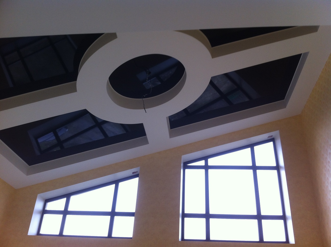

Korni Опубліковано: 16 березня 2018 Поділитись Опубліковано: 16 березня 2018 Не, не часто, но еще бывает. В таких местах точно бы отговаривал их ставить. Добавлено через 1 минуту Правильно, тепла от них почти нет, только тепловая завеса окна. Если нет вентиллятора - то нет и завесы, выше 0,8 м. 2 Посилання на коментар Поділитися на інших сайтах More sharing options...
Сергей 31 Опубліковано: 16 березня 2018 Автор Поділитись Опубліковано: 16 березня 2018 В таких местах точно бы отговаривал их ставить. А я наоборот, правда не уговариваю, но озвучиваю вариант напольных конвекторов. Добавлено через 1 минуту Если нет вентиллятора - то нет и завесы, выше 0,8 м. На моих фото выше с обдувами. Посилання на коментар Поділитися на інших сайтах More sharing options...
Korni Опубліковано: 16 березня 2018 Поділитись Опубліковано: 16 березня 2018 ...На моих фото выше с обдувами. Помещения не жилые, норм. Посилання на коментар Поділитися на інших сайтах More sharing options...
Сергей 31 Опубліковано: 16 березня 2018 Автор Поділитись Опубліковано: 16 березня 2018 Помещения не жилые, норм. Это хол с высотой потолка около 10 метров. Посилання на коментар Поділитися на інших сайтах More sharing options...
Vit3f Опубліковано: 17 березня 2018 Поділитись Опубліковано: 17 березня 2018 Это хол с высотой потолка около 10 метров. Тогда нужно ставить сверху водушно отопительные агрегаты, типа этих -http://vtsgroup.com.ua/VOLCANO.html или этих -https://ventilator.ua/category/vozdushno-otopitelnyj-agregat-vents-aoe/ или подобных им чтоб не сочли рекламой, я их или монтирую по части автоматики или обслуживал. Посилання на коментар Поділитися на інших сайтах More sharing options...
Сергей 31 Опубліковано: 17 березня 2018 Автор Поділитись Опубліковано: 17 березня 2018 Тогда нужно ставить сверху водушно отопительные агрегаты, типа этих С этим одороблом меня в приличный дом не пустят. 3 Посилання на коментар Поділитися на інших сайтах More sharing options...
Vit3f Опубліковано: 17 березня 2018 Поділитись Опубліковано: 17 березня 2018 С этим одороблом меня в приличный дом не пустят. Так 10 м тож дом культуры или склад А задачку дизайнеру замаскировать, они ж не паряться когда свои "прекрасные" идеи инженерам задвигают. Посилання на коментар Поділитися на інших сайтах More sharing options...
Сергей 31 Опубліковано: 17 березня 2018 Автор Поділитись Опубліковано: 17 березня 2018 Так 10 м тож дом культуры или склад А задачку дизайнеру замаскировать, они ж не паряться когда свои "прекрасные" идеи инженерам задвигают. Хорошо, уговорил, выбирай место для дуйки. Посилання на коментар Поділитися на інших сайтах More sharing options...
Vit3f Опубліковано: 17 березня 2018 Поділитись Опубліковано: 17 березня 2018 Хорошо, уговорил, выбирай место для дуйки. Я ж говорю дизайнеру, я инженер, вот по центру и влепил бы Посилання на коментар Поділитися на інших сайтах More sharing options...
Сергей 31 Опубліковано: 17 березня 2018 Автор Поділитись Опубліковано: 17 березня 2018 Я ж говорю дизайнеру, я инженер, вот по центру и влепил бы Мне всегда было интересно, как самому себе все это растолковать, обосновать? Но вот влепил, а как потом это обслуживать? На эту тему я недавно разборки видел: на высоте 4 метра поставили заказчику окно, которое управляется с пульта. А вот кнопочку пуска всей этой системы поставили рядом с окном на высоте 4 метра. Посилання на коментар Поділитися на інших сайтах More sharing options...
Vit3f Опубліковано: 17 березня 2018 Поділитись Опубліковано: 17 березня 2018 Мне всегда было интересно, как самому себе все это растолковать, обосновать? Но вот влепил, а как потом это обслуживать? На эту тему я недавно разборки видел: на высоте 4 метра поставили заказчику окно, которое управляется с пульта. А вот кнопочку пуска всей этой системы поставили рядом с окном на высоте 4 метра. С лестниц, тур. Окно кстати тоже мыть на четырех метрах нужно. Ну кнопка на четырех метрах это явно дурь, и вина инсталяторов. РС был на одном объекте где над басейном в доме натяжной потолок а за ним (не врезаны) галогенки, и шо вы думаете, когда перегорали ставили леса в басейн снимали потолок и меняли, натягивали обратно потлок, и все это хорошо оплачивалось, если есть дурные деньги то всякого насмотреться можно. Лично в 90-е монтировал люстру весом килограм в 60 из ковки с позолотой на высоте 8 метров, да поставили лебедку на чердаке и для замены лампочек и протирки пыли все это опускается. 1 Посилання на коментар Поділитися на інших сайтах More sharing options...
Сергей 31 Опубліковано: 17 березня 2018 Автор Поділитись Опубліковано: 17 березня 2018 Лично в 90-е монтировал люстру весом килограм в 60 из ковки с позолотой на высоте 8 метров, да поставили лебедку на чердаке и для замены лампочек и протирки пыли все это опускается. Люстры это моя слабость. У меня лебедка уже стояла, серебро 18 век, около 200 кг. 1 Посилання на коментар Поділитися на інших сайтах More sharing options...
dneprstab Опубліковано: 17 березня 2018 Поділитись Опубліковано: 17 березня 2018 да поставили лебедку на чердаке и для замены лампочек и протирки пыли все это опускается. Так перед балом всегда свечи во дворцах зажигают так. деревня ) 1 Посилання на коментар Поділитися на інших сайтах More sharing options...
