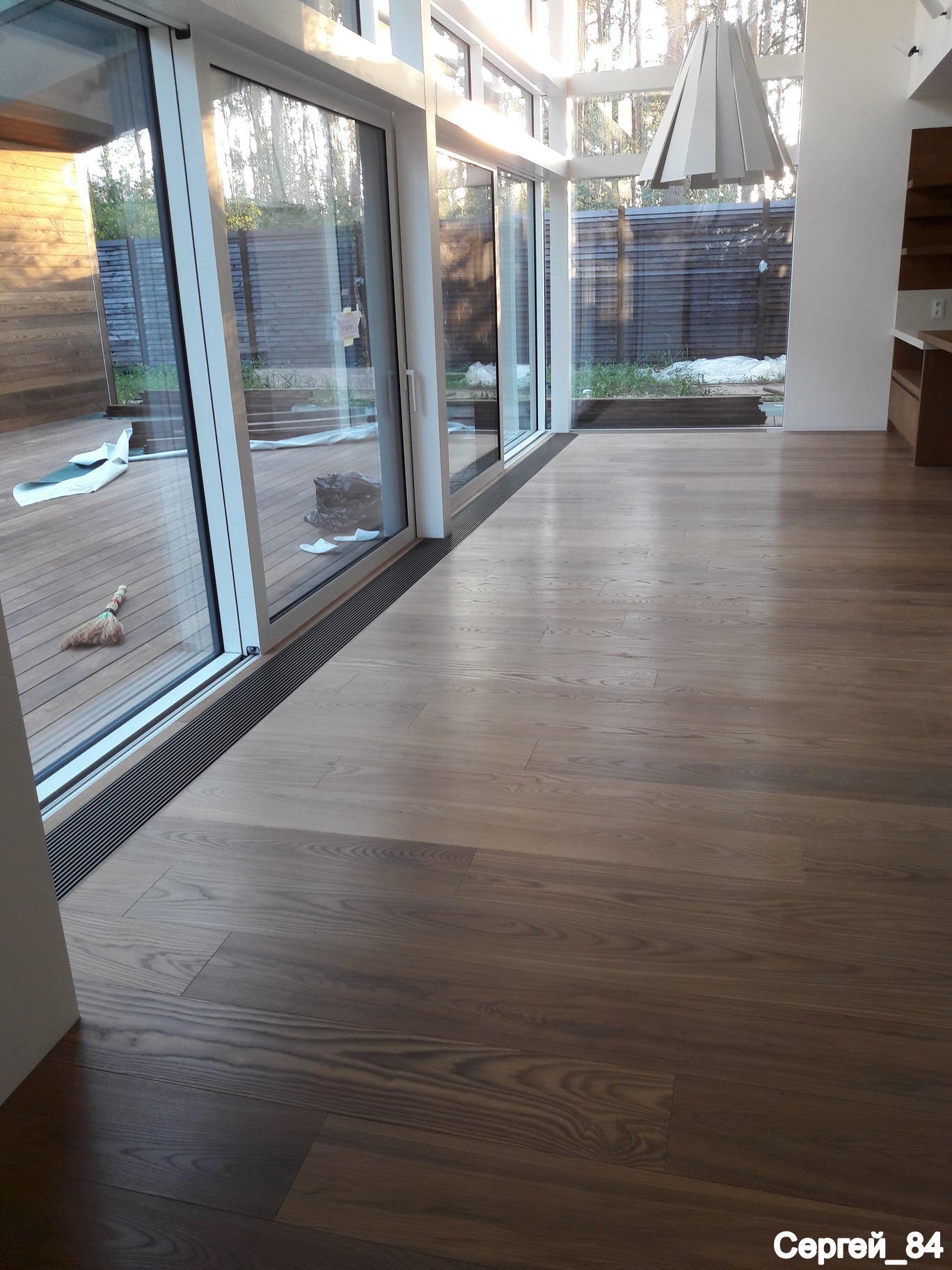

Сергей_84 Опубліковано: 15 березня 2018 Поділитись Опубліковано: 15 березня 2018 Но, если не путаю, этот нагрев, он как вспомогательный, чтобы не было росы, инея и конвективного поддувания от окна. Основную функцию отопления выполняют другие системы. Та немає в сучасних будинках на вікнах ні роси ні інею. Однажды,чисто случайно по телеку видел передачу про Скандинавию. Так там дом показали, стен практически нет, витражи,сидят пьют кофе и наблюдают за зимним лесом. Навіщо Скандинавію? на фото будинок, в якому часто сиджу, пю каву і споглядаю на зелений газон або засніжені сосни. Фасадні вікна 90 кв метрів. А та решітка під ними вартістю в форд фієсту зі слів власників особливо не використовується (до речі її наявність була спричинена міфами про росу та іній) Все вирішує тепла підлога під масивом дерева... 2 Посилання на коментар Поділитися на інших сайтах More sharing options...
dogkiller Опубліковано: 15 березня 2018 Поділитись Опубліковано: 15 березня 2018 А та решітка під ними вартістю в форд фієсту зі слів власників особливо не використовується..... блин ну хоть вы бы не заливали? У меня такая же стоит и власниця, тоже уверена, что ею (решеткой) не пользуются теща даже цветы городить как то хотела вот бы икебана была.... только Сергей31 и Я знает что эта решетка работает ПОСТОЯННО когда СО работает Все вирішує тепла підлога під масивом дерева... Значит кинул меня Серега просчитав, что под массивом дерева мне не хватит тепла для комфортного проживания крайне холодные дни ..... Посилання на коментар Поділитися на інших сайтах More sharing options...
Сергей_84 Опубліковано: 15 березня 2018 Поділитись Опубліковано: 15 березня 2018 Значит кинул меня Серега просчитав, что под массивом дерева мне не хватит тепла для комфортного проживания крайне холодные дни ..... Не факт....все залежить від площі підлоги і тепловтрат будинку. В даному випадку все зійшлось ідеально при проектуванні і в реальності. А конвектори просто стали стильним елементом дизайну. Добавлено через 6 минут блин ну хоть вы бы не заливали? Там автоматичний режим керування вентиляторами і сервоприводом конвекторів в залежності від температури в приміщенні. На контроллері конвекторів виставлено 21 градус на випадок якщо ТП в якийсь момент не потягне. Але реально в приміщенні 24 градуси (виставлено на контроллері керування зоною ТП), тому контроллер конвекторів їх не вмикає... Була ідея підключити датчики вологи до плат керування щоб у разі запотівання вікон вмикались конвектори. Але по факту вікна ніколи не потіли і від цієї ідеї відмовились. Віконщики майже примусили замовника встановити ці конвектори під приводом запотівання і намерзання, про що зараз людина жалкує( Посилання на коментар Поділитися на інших сайтах More sharing options...

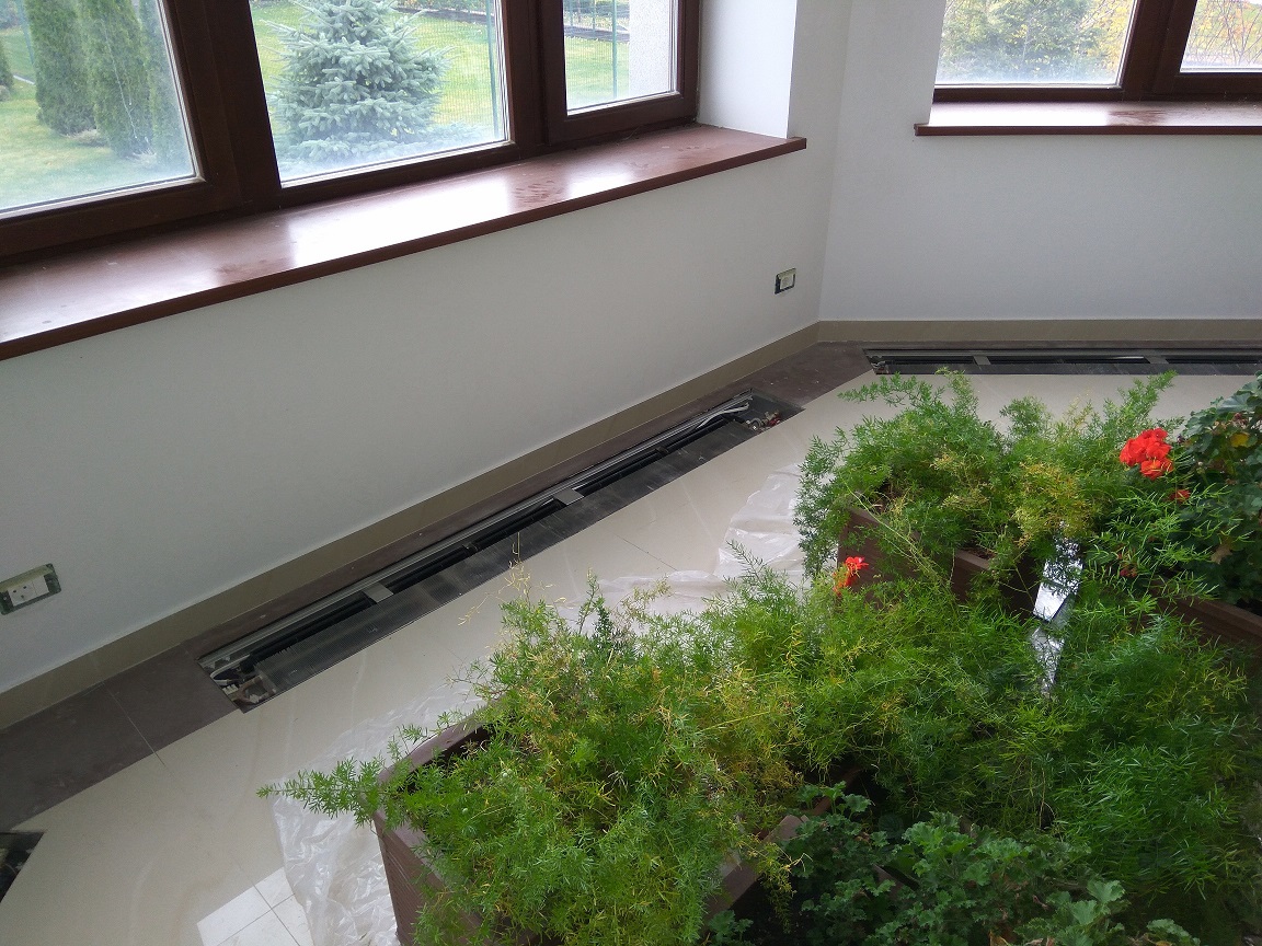

naupv Опубліковано: 15 березня 2018 Поділитись Опубліковано: 15 березня 2018 Я пральна понимаю что там золото конвектора прикопаны Вообще это называется "внутрипольные конвекторы":lol: Они в 99,99% заливаются в стяжку пола. 1 Посилання на коментар Поділитися на інших сайтах More sharing options...
Сергей_84 Опубліковано: 15 березня 2018 Поділитись Опубліковано: 15 березня 2018 Я пральна понимаю что там золото конвектора прикопаны Розумієте неправильно. Конвектори якісно і професійно інстальовані за скромну винагороду Прикопують в іншому місці:D PS Конвектори не прості...процес узгоджень форми і розмірів з німцями зайняв близко 2 місяців. Посилання на коментар Поділитися на інших сайтах More sharing options...

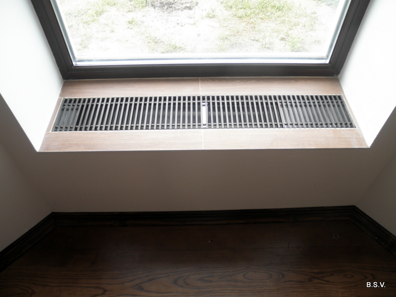

dneprstab Опубліковано: 16 березня 2018 Поділитись Опубліковано: 16 березня 2018 Вообще это называется "внутрипольные конвекторы":lol: Они в 99,99% заливаются в стяжку пола. Спасибо кэп очевидность. Но интересует загадочный 0.01% Посилання на коментар Поділитися на інших сайтах More sharing options...
Vikctor Опубліковано: 16 березня 2018 Поділитись Опубліковано: 16 березня 2018 Спасибо кэп очевидность. Но интересует загадочный 0.01% В фундамент. И я думаю, что этот процент заметно выше... Посилання на коментар Поділитися на інших сайтах More sharing options...
B.A.S. Опубліковано: 16 березня 2018 Поділитись Опубліковано: 16 березня 2018 Но интересует загадочный 0.01% Подоконник. 4 Посилання на коментар Поділитися на інших сайтах More sharing options...
B.S.V. Опубліковано: 16 березня 2018 Поділитись Опубліковано: 16 березня 2018 Подоконник. Точно. И гораздо больше 0,01 % Посилання на коментар Поділитися на інших сайтах More sharing options...

Сергей_84 Опубліковано: 16 березня 2018 Поділитись Опубліковано: 16 березня 2018 . А ставятся конвекторы без обдува. і яка їх задача в тих приміщеннях? 150Вт видати? Хоча замовник почуває себе спокійніше....типу не запотіють вікна. 2 Посилання на коментар Поділитися на інших сайтах More sharing options...
Сергей 31 Опубліковано: 16 березня 2018 Автор Поділитись Опубліковано: 16 березня 2018 Я уже и забыл, когда ставили. Обычно ТП, та же теплоотдача. Не, не часто, но еще бывает. Посилання на коментар Поділитися на інших сайтах More sharing options...
Сергей 31 Опубліковано: 16 березня 2018 Автор Поділитись Опубліковано: 16 березня 2018 і яка їх задача в тих приміщеннях? 150Вт видати? Хоча замовник почуває себе спокійніше....типу не запотіють вікна. Правильно, тепла от них почти нет, только тепловая завеса окна. 1 Посилання на коментар Поділитися на інших сайтах More sharing options...
