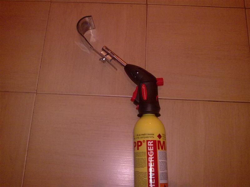

Сергей 31 Опубліковано: 22 лютого 2018 Автор Поділитись Опубліковано: 22 лютого 2018 Еще раз повторюсь- ПРОПАН_КИСЛОРОДНАЯ ГОРЕЛКА На небольших диаметрах при твердом припое можно обойтись и без кислорода, просто пропаном. Но есть один секрет, нужен так называемый отражатель. 5 Посилання на коментар Поділитися на інших сайтах More sharing options...

dneprstab Опубліковано: 22 лютого 2018 Поділитись Опубліковано: 22 лютого 2018 Но есть один секрет, нужен так называемый отражатель. Не МАPP ли газ в том баллоне ? Добавлено через 3 минуты Есть многое на свете друг Горацио..... Ага, а есть еще SANHA где пайка не нужна Посилання на коментар Поділитися на інших сайтах More sharing options...
Сергей 31 Опубліковано: 22 лютого 2018 Автор Поділитись Опубліковано: 22 лютого 2018 Не МАPP ли газ в том баллоне ? Да. Уточню, простым пропаном до 22 мм медь твердым паяется. Пробовал 28 мм. паять, запаял, но это не пайка а уродство. Посилання на коментар Поділитися на інших сайтах More sharing options...

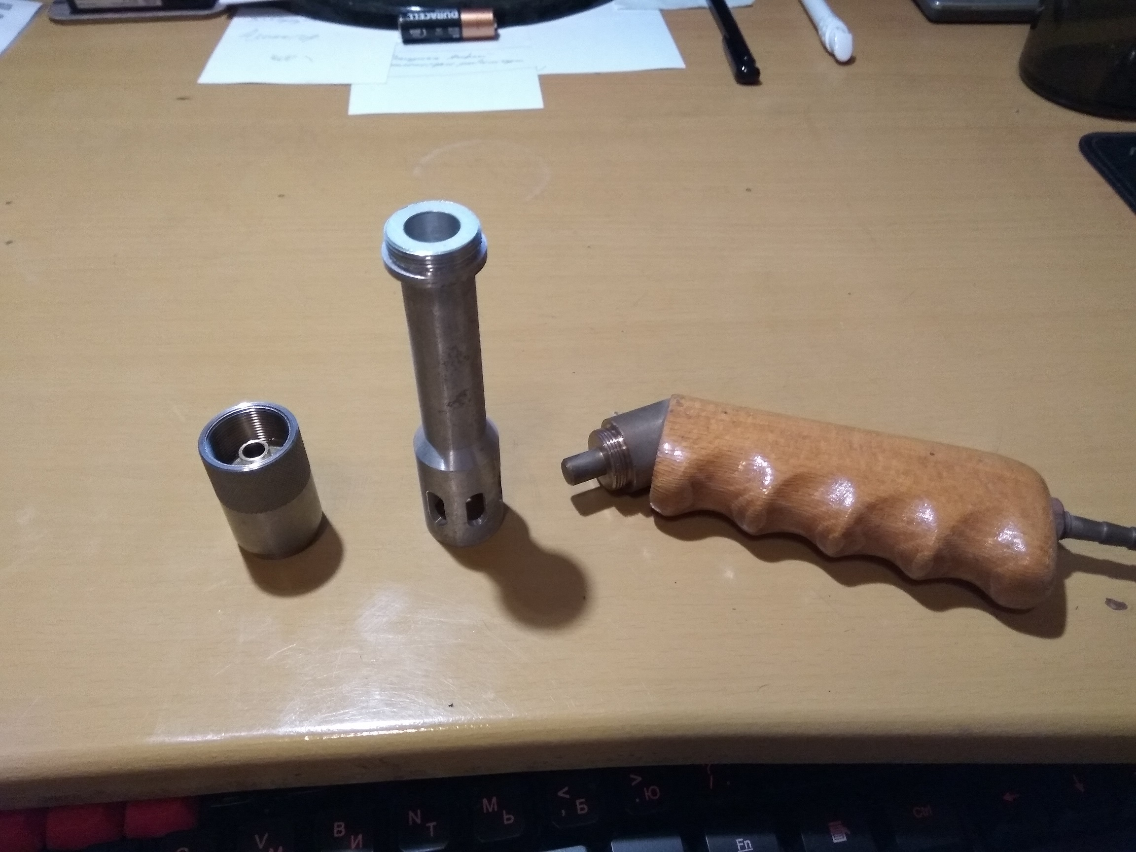

Сергей 31 Опубліковано: 22 лютого 2018 Автор Поділитись Опубліковано: 22 лютого 2018 Без кислорода это не пайка а шмаление кабана. С таким факелом в кондиционерах делать нечего. У каждого своя специфика Ну Вы попали ))))) В 1987 году, Киев, завод "Рембыттехника" я стал учеником мастера по ремонту холодильников, затем пром холод и.т.д. С тех пор медь и паяю. Так вот (фото ниже), память, моя любимая горелка тех лет, сколько ей перепаяно меди пропаном и твердым припоем. О кабане: у холодильника сзади капиляр с внутрен. диаметром 0,8 мм. Посилання на коментар Поділитися на інших сайтах More sharing options...

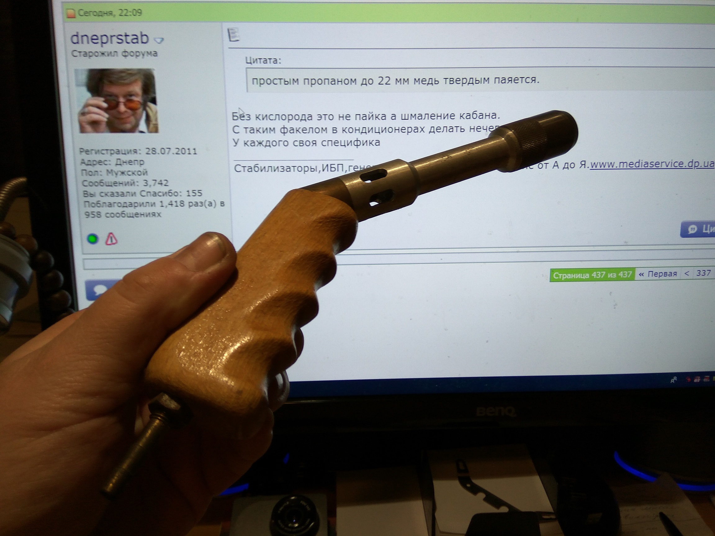

dneprstab Опубліковано: 23 лютого 2018 Поділитись Опубліковано: 23 лютого 2018 Ну Вы попали ))))) В 1987 году, Киев, завод "Рембыттехника" я стал учеником мастера по ремонту холодильников, затем пром холод и.т.д. С тех пор медь и паяю. Так вот (фото ниже), память, моя любимая горелка тех лет, сколько ей перепаяно меди пропаном и твердым припоем. О кабане: у холодильника сзади капиляр с внутрен. диаметром 0,8 мм. Ого,прям как мой выкидной зэковский ножик,ручная работа,не хватает наборной рукоятки из оргстекла:D Наш спор ни о чем, ведь как говорится лучший критерий истины-практика. И если бы в моей практике хватало просто баллона пропана ,зачем лишний груз в виде кислородбаллона ,редукторов, кучи шлангов ? Где логика , шеф ? У меня и так полбуса завалено разным инструментом ;) Посилання на коментар Поділитися на інших сайтах More sharing options...
Сергей 31 Опубліковано: 23 лютого 2018 Автор Поділитись Опубліковано: 23 лютого 2018 Ого,прям как мой выкидной зэковский ножик,ручная работа,не хватает наборной рукоятки из оргстекла: Нате Вам зэковскую резьбу. С Вами не интересно, и тут Вы попали. ИТК-80 Кривой Рог. 1 Посилання на коментар Поділитися на інших сайтах More sharing options...
