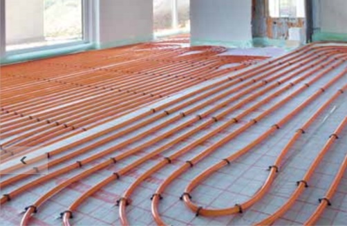

StNick Опубліковано: 20 лютого 2018 Поділитись Опубліковано: 20 лютого 2018 Менталитет-в голове. а что делать с теплыми полами которые на 100% из пластика? Посилання на коментар Поділитися на інших сайтах More sharing options...
Vit3f Опубліковано: 20 лютого 2018 Поділитись Опубліковано: 20 лютого 2018 А на каком месте в списке коренной немец rautitan? A кто его знает, об рейтингах они не общались. Посилання на коментар Поділитися на інших сайтах More sharing options...
SON Опубліковано: 20 лютого 2018 Поділитись Опубліковано: 20 лютого 2018 а что делать с теплыми полами которые на 100% из пластика? Не париться. У немцев они из того же. :D 1 Посилання на коментар Поділитися на інших сайтах More sharing options...
MiroNik Опубліковано: 20 лютого 2018 Поділитись Опубліковано: 20 лютого 2018 а что делать с теплыми полами которые на 100% из пластика? Не на 100% Cuprotherm 14x0,8 мм 3 Посилання на коментар Поділитися на інших сайтах More sharing options...

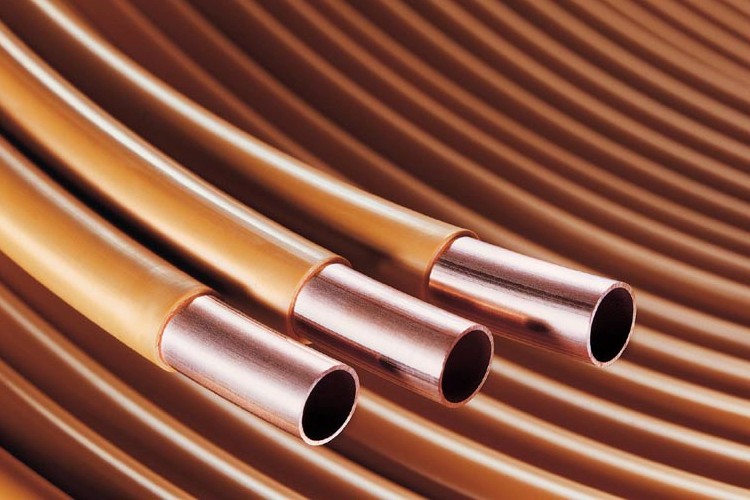

Сергей_84 Опубліковано: 21 лютого 2018 Поділитись Опубліковано: 21 лютого 2018 Мідь собі може не кожен дозволити.. Нещодавно прораховува за бажанням замовника різницю у вартості матеріалів мідь-pex TECE по трубопроводам радіаторного опалення і водопостачання. Вона склала 500-600 євро на будинку в 190 кв метрів ( тепла підлога pex в обох варіантах) По міді основна переплата за роботи, вона навіть більша ніж по матеріалам. Трудозатрати як мінімум в 2 рази більші незалежно від регіону.... І ще: якщо РЕХом можна доручити робити не дуже кваліфікованому робітнику, бо помилка малоймовірна, то до пайки міді під стяжку його допускати вже страшно, бо мідь не любить похабного відношення і вимагає акуратності і дотримання технології пайки. І знайти хорошого майстра по пайці теж не легко або дорого. До речі , в Німеччині навіть газ паяють міддю при підключенні котла, у нас це не дозволять робити по простій причині: неконтролюємі "майстри" будуть паяти цю мідь мяким припоєм, який при пожежі потече і спричинить витік газу з усіма відповідними наслідками. PS В цілому міф про дороговизну міді в будинку придумали самі забудовники,а інсталлятори це радісно підтверджують, не бажаючи мати собі той геморой. До речі нереальна дороговизна PEX у порівнянні з якісним ППР не з піднебесної теж ще той міф.... 4 Посилання на коментар Поділитися на інших сайтах More sharing options...
Сергей 31 Опубліковано: 21 лютого 2018 Автор Поділитись Опубліковано: 21 лютого 2018 у нас це не дозволять робити по простій причині: неконтролюємі "майстри" будуть паяти цю мідь мяким припоєм, Как такового запрета нет, не часто но позволяют подключать котлы медью на твердом припое. Посилання на коментар Поділитися на інших сайтах More sharing options...
Сергей_84 Опубліковано: 21 лютого 2018 Поділитись Опубліковано: 21 лютого 2018 Как такового запрета нет, не часто но позволяют подключать котлы медью на твердом припое. В ДБН цього дозволу немає, будь-який інспектор зобовязаний перевіряти відповідність ДБН і не пустити газ в разі виявлення порушень. Плюс мідь у нас не сертифікована під газ,як до речі і ТЕСЕ, у якого теж є система для підводу газу до приладів. А в цілому так , у нас і шлангом для поливу можуть газ підключити....заборони , то не для України...."та ти нє ачкуй ,всьо парєшаєм...":D Посилання на коментар Поділитися на інших сайтах More sharing options...
-electron- Опубліковано: 21 лютого 2018 Поділитись Опубліковано: 21 лютого 2018 Нещодавно прораховува за бажанням замовника різницю у вартості матеріалів мідь-pex TECE по трубопроводам радіаторного опалення і водопостачання. Вона склала 500-600 євро на будинку в 190 кв метрів ( тепла підлога pex в обох варіантах) По міді основна переплата за роботи, вона навіть більша ніж по матеріалам. Трудозатрати як мінімум в 2 рази більші незалежно від регіону.... І ще: якщо РЕХом можна доручити робити не дуже кваліфікованому робітнику, бо помилка малоймовірна, то до пайки міді під стяжку його допускати вже страшно, бо мідь не любить похабного відношення і вимагає акуратності і дотримання технології пайки. І знайти хорошого майстра по пайці теж не легко або дорого. Мені робили за одну ціну. Давно то було цифру не памятаю, але хоч мідь, хоч МП ціна точки була однаковою. Можливо тому що робили знайомі. За різницю в ціні мені казали саме матеріали. І труби я не ховав. Пустив поверху. По суті їх видно в коридорі, в санвузлі, і частково на кухні. В решті кімнат вони всі заховані меблями. В будинку ж все сховано під стяжку. До речі робив мені колишній радіотехнік, а не вуйко з вулиці який взагалі про припой і як паяється нічого не знає. Тому з якістю там все пучком. Непропаїв немає, крапель припою також. Загалом мені мідь сподобалась. Але ціна таки трішки відлякала. Я в принципі не робив калбкуляцію. Може варто було і в будинку кошторис на пластику і міді просити. І тоді і в будинку була б мідь. Посилання на коментар Поділитися на інших сайтах More sharing options...
