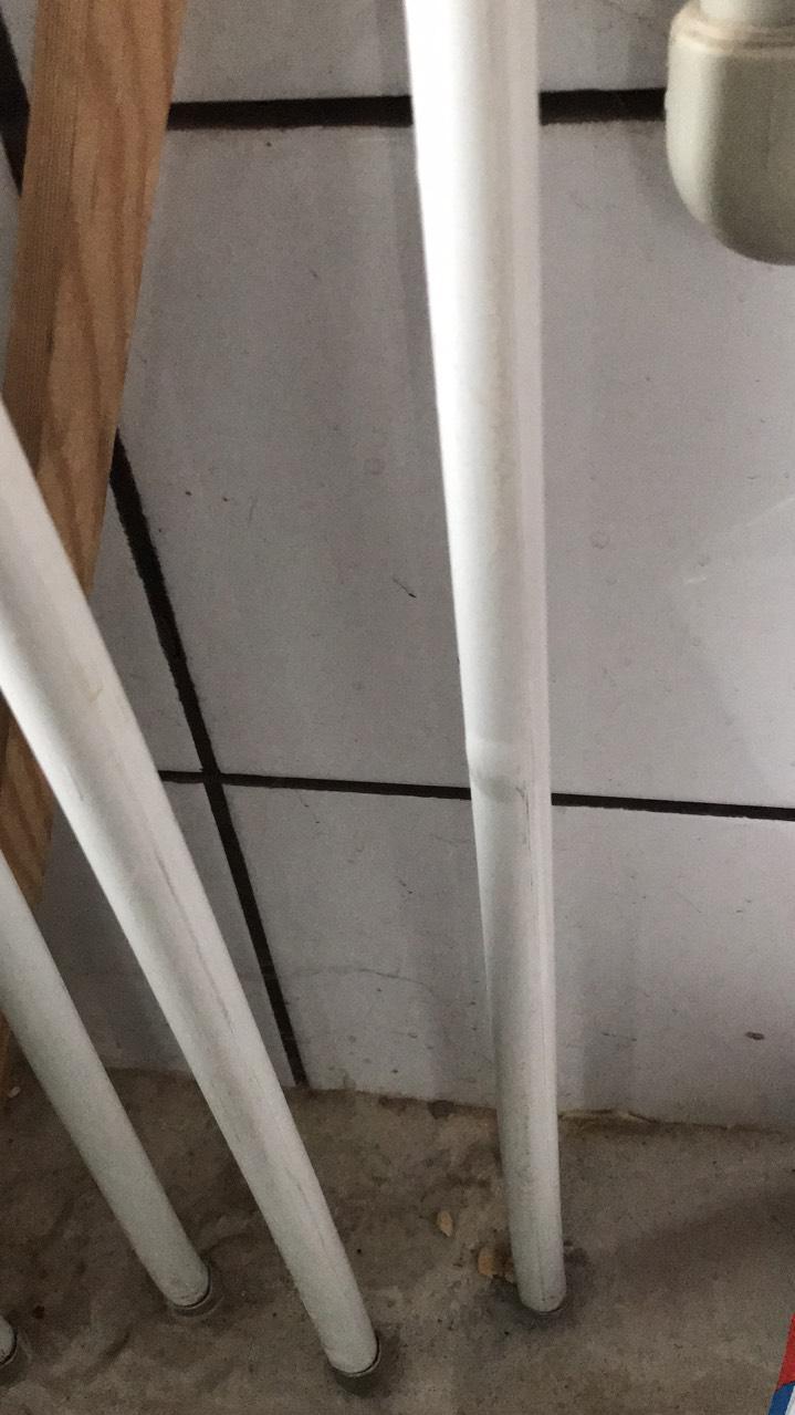

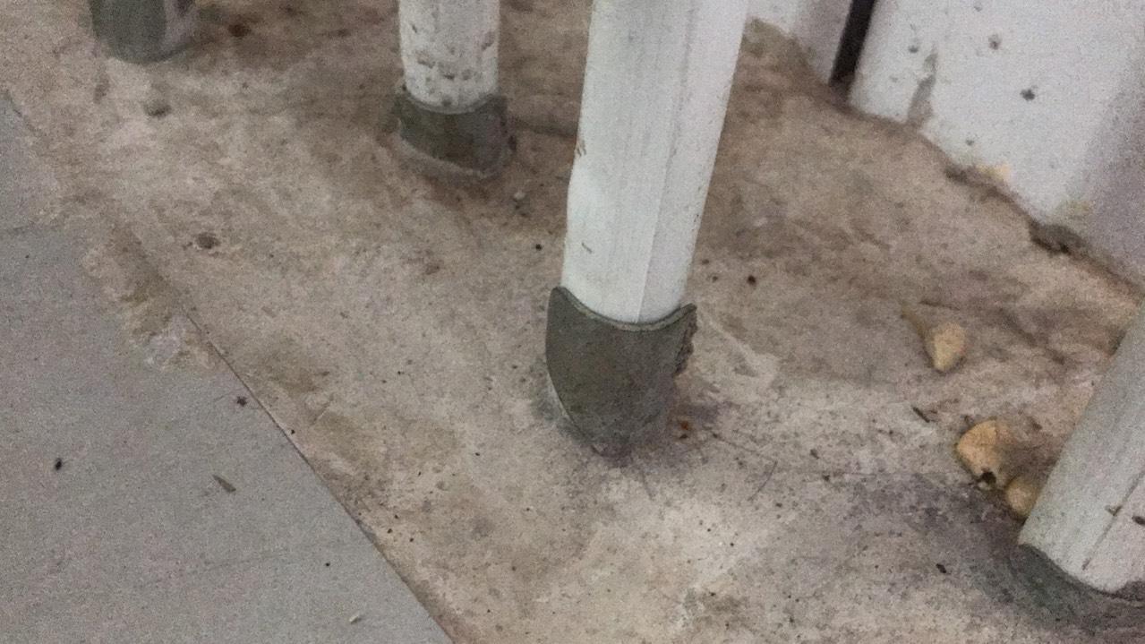

SON Опубліковано: 2 лютого 2018 Поділитись Опубліковано: 2 лютого 2018 Я даж и не подозревал, что 4-х метровые бывают. Посилання на коментар Поділитися на інших сайтах More sharing options...
Vikctor Опубліковано: 2 лютого 2018 Поділитись Опубліковано: 2 лютого 2018 ...Собрали узел Т.П. Очень необычно. Красиво. 1 Посилання на коментар Поділитися на інших сайтах More sharing options...

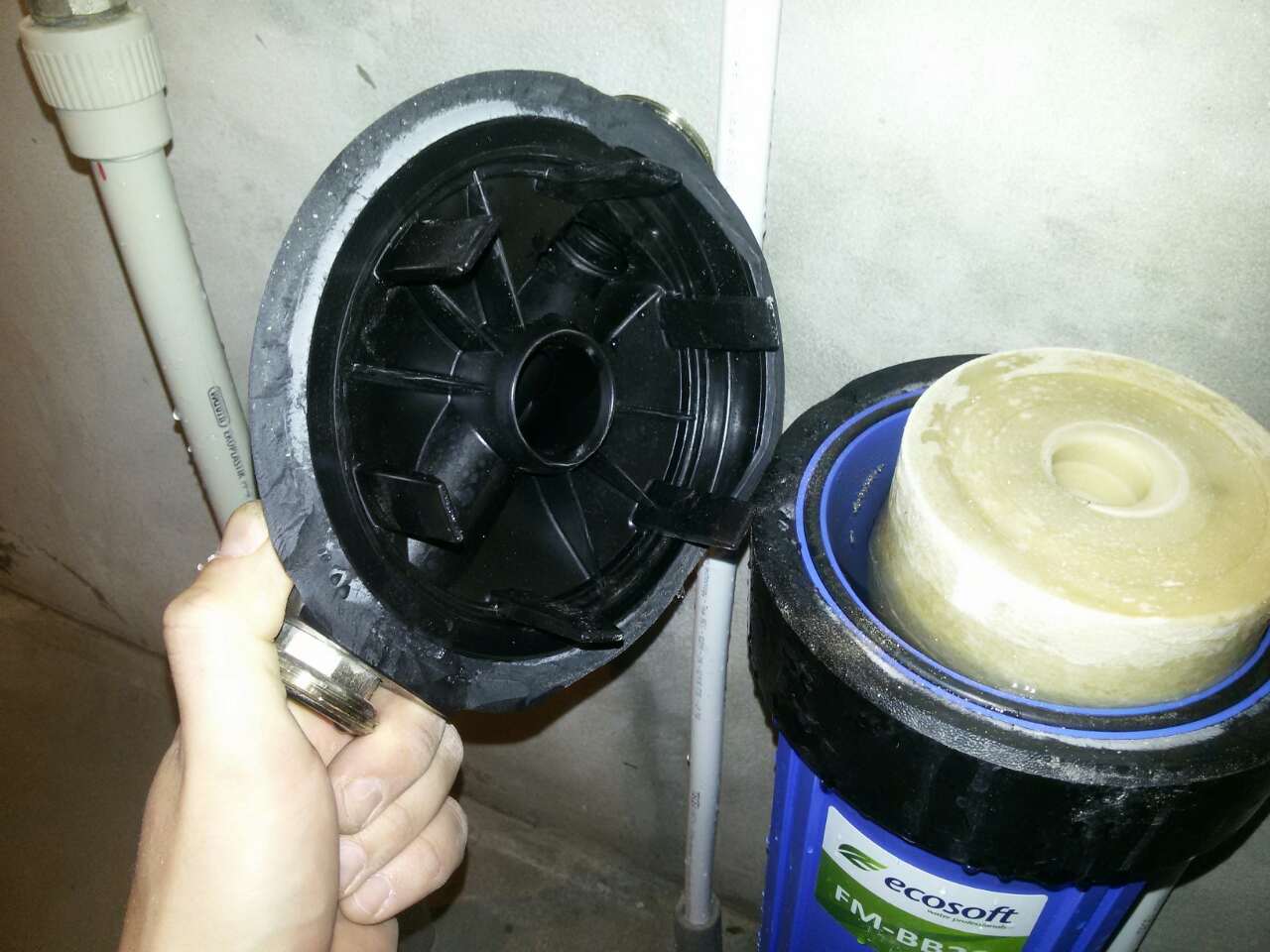

red baron Опубліковано: 2 лютого 2018 Поділитись Опубліковано: 2 лютого 2018 Там скрутить ничего не возможно, если руками. Возможно только резьбу на пластиковой крышке сорвать. И тов выше не зря спросил про Керми. Бывает в них резинки не совсем нужные пихают. резинка то нужная, только пихают не правильно Посилання на коментар Поділитися на інших сайтах More sharing options...

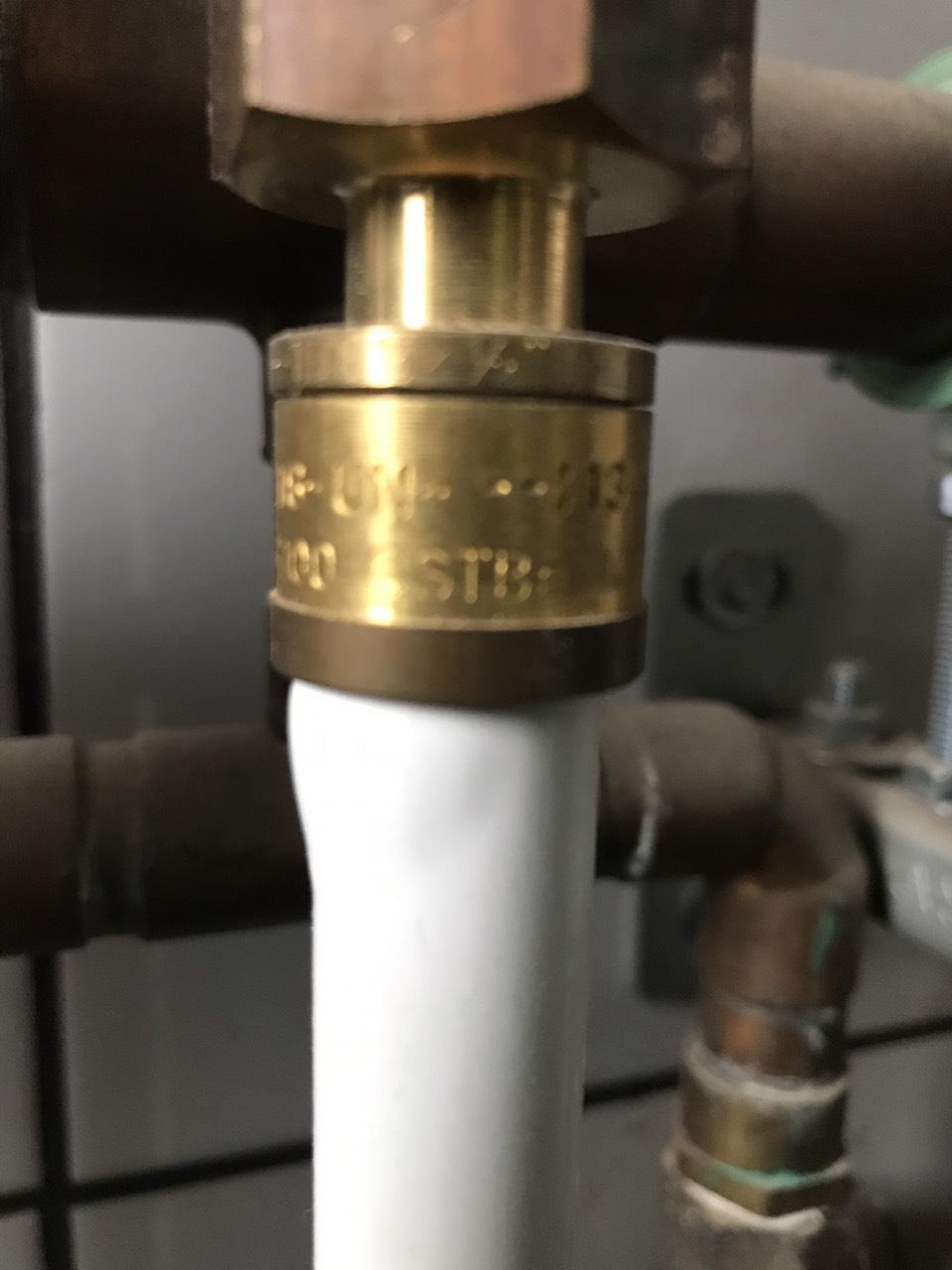

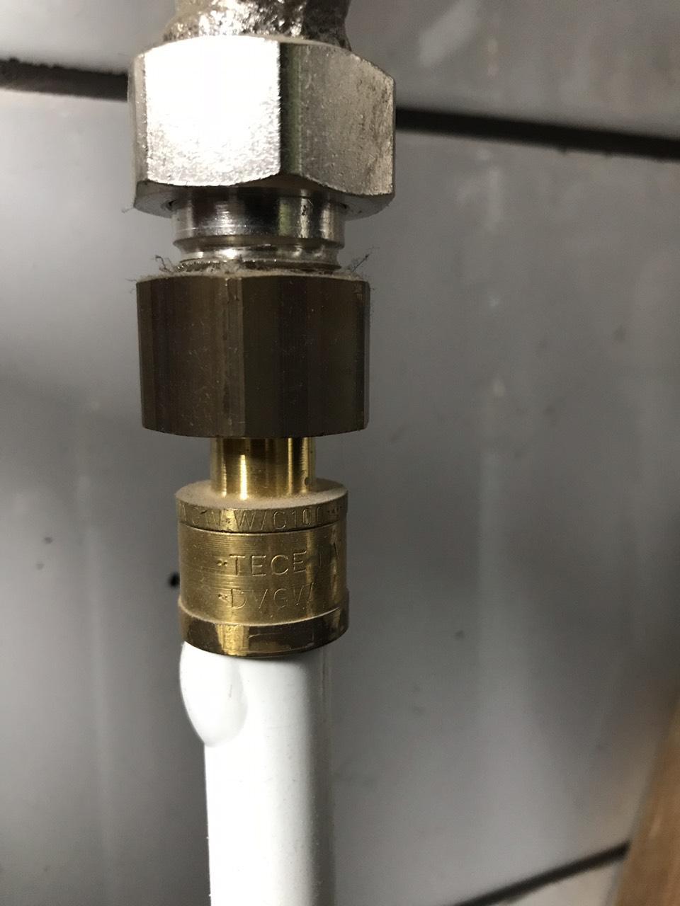

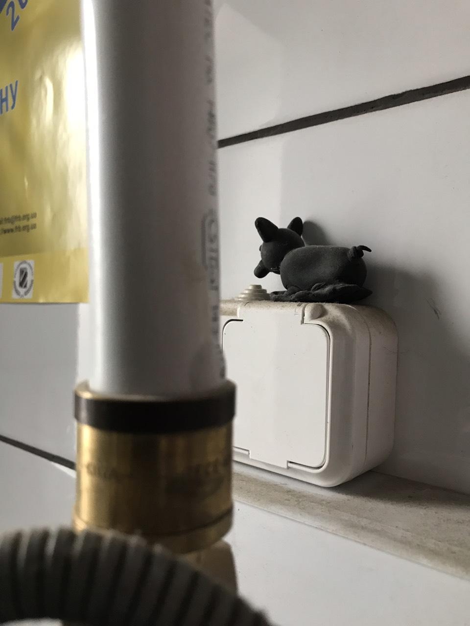

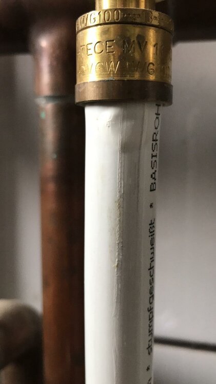

dogkiller Опубліковано: 12 лютого 2018 Поділитись Опубліковано: 12 лютого 2018 Пузыри появились сразу. Спросил у продавцов ТоСё (именно у продавцов, не монтаж) (еще давно, когда заметил 3 года назад), что надо было термоизолировать и и прочая чушь, но это поверх. слой и пофиг. срок службы трубы 50 лет бла..бла...бла... не напрягался потому как не текло.....сегодня заметил, что потеко Это не одна труба, это 4!!! Пы.Сы. Сергей, держи пож. одну обжимку дома (у тебя их много, я знаю), или если я уеду, а оно потечет по взрослому - твой телефон у тещи года как 3 записан- будь готов Надеюсь до конца отпительного сезона проедусь на этих соплях. Пы.Сы. ИМХО ТоСё -гуано и 50 лет не проработает... Пы.Сы.3 СО 65 гр/пелетник так что про перегрев бла..бла... не надо, ну и макс. рабочая температура 95 гр. 2 Посилання на коментар Поділитися на інших сайтах More sharing options...
murava Опубліковано: 12 лютого 2018 Поділитись Опубліковано: 12 лютого 2018 А что именно ею подключено? Посилання на коментар Поділитися на інших сайтах More sharing options...

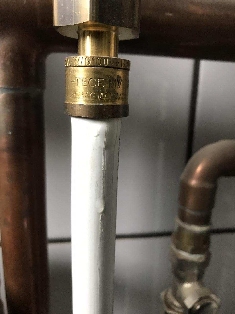

dogkiller Опубліковано: 12 лютого 2018 Поділитись Опубліковано: 12 лютого 2018 после меди 5-6 метров от котла - все . На СО в целом не грешу, нечем. Продавцы (БСВ кажись) рассказывали про какой-то клей бла...бла..бла давно было не помню уже все. Именно эти "проблемные" трубы идут на 2 этаж и тонкие на рециркуляцию СО (или как это назавается, когда батарея не выключается вообще? ) полез пощупал -она вся такая... Думал, на месте обжимки -не лады, а тут по всей длинне... ппц.. Да, переобжать на 10 см ниже- теперь мечта/план идиота... 3 Посилання на коментар Поділитися на інших сайтах More sharing options...
naupv Опубліковано: 12 лютого 2018 Поділитись Опубліковано: 12 лютого 2018 после меди 5-6 метров от котла - все . На СО в целом не грешу, нечем. Продавцы (БСВ кажись) рассказывали про какой-то клей бла...бла..бла давно было не помню уже все. Именно эти "проблемные" трубы идут на 2 этаж и тонкие на рециркуляцию СО (или как это назавается, когда батарея не выключается вообще? ) полез пощупал -она вся такая... [ATTACH]603212[/ATTACH] [ATTACH]603213[/ATTACH] Думал, на месте обжимки -не лады, а тут по всей длинне... ппц.. Да, переобжать на 10 см ниже- теперь мечта/план идиота... Неприятность, м-да. Отклеивание (отслоение) защитного слоя алюминия, еще не есть 100%-й брак. Главная сопилка в этой трубе внутренний слой РЕХ. Но от тесе, такого не ожидал, да. 3 Посилання на коментар Поділитися на інших сайтах More sharing options...
Korni Опубліковано: 12 лютого 2018 Поділитись Опубліковано: 12 лютого 2018 ....Главная сопилка в этой трубе внутренний слой РЕХ. Но от тесе, такого не ожидал, да. Лишний раз убеждаюсь, насколько "гомогенность" - важное свойство системы. 1 Посилання на коментар Поділитися на інших сайтах More sharing options...

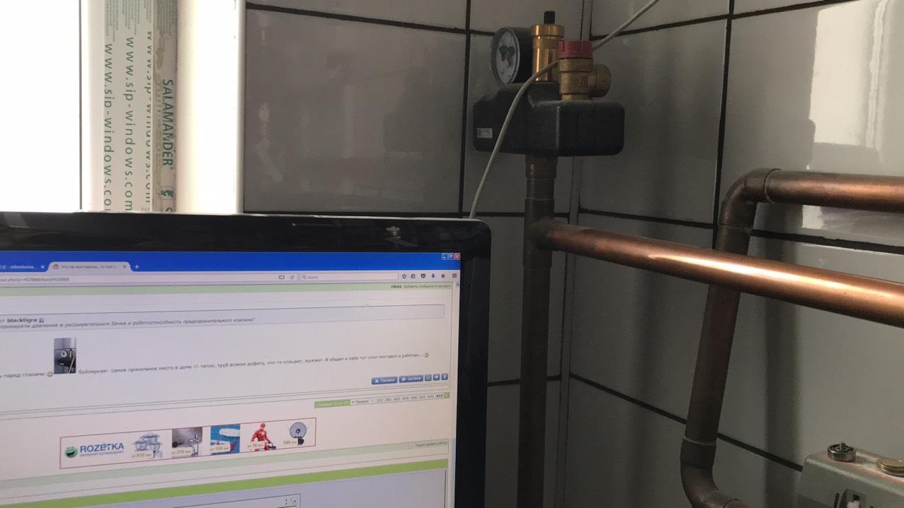

blacktigra Опубліковано: 12 лютого 2018 Поділитись Опубліковано: 12 лютого 2018 Пы.Сы.3 СО 65 гр/пелетник так что про перегрев бла..бла... не надо, ну и макс. рабочая температура 95 гр. А как давно проверяли давление в расширительном бачке и работоспособность предохранительного клапана? 1 Посилання на коментар Поділитися на інших сайтах More sharing options...
dogkiller Опубліковано: 12 лютого 2018 Поділитись Опубліковано: 12 лютого 2018 А как давно проверяли давление в расширительном бачке и работоспособность предохранительного клапана? часов 5-6 в день перед глазами бойлерная- самое прикольное место в доме !!! тепло, труб всяких дофига, что-то клацает, жужжит. В общем я себе тут стол поставил и работаю.... раз на манометре не плавает-значит там все ОК ТоСё сказало, что это неприятный эстетический эффект, который не ведет к авариям системы. Вода в пузыре- клей. Похоже, что не врут - придавил сильнее- выдавил белую субстанцию. будем наблюдать. Пы.Сы. Вот за что мне нра. Сергей- решает нерешаемое за пол часа то пендалей пелетчикам вставил- ремонт от ожидаемых 1-2 мес в начале отопит. сезона занял 30 минут с момента кляузы, то ТоСё - отчитывается о проделанной работе. Спасибо. 3 Посилання на коментар Поділитися на інших сайтах More sharing options...
sov1178 Опубліковано: 12 лютого 2018 Поділитись Опубліковано: 12 лютого 2018 СО 65 гр/пелетник так что про перегрев бла..бла... не надо, ну и макс. рабочая температура 95 гр. В документе с технической информацией по трубам ТЕСЕ есть такое: Рекомендуется защищать систему TECEflex от больших перепадов температур (максимальная разница между температурой воды в трубе и температурой окружающей среды составляет 70° C) соответствующей изоляцией. Это позволит избежать теплопотерь с поверхности трубопроводов, а также предотвратить изменения поверхности трубы (образование пузырей). С технической точки зрения теплоизоляция труб системы TECEflex не обязательна. Не знаю, как у Вас пеллетник работает, у меня если установлено 65С, он начнет тушить себя при 70С, при этом если нет интенсивного отбора тепла, то в процессе тушения температура может легко подняться еще на несколько градусов (максимум видел 3 или 4 непомню уже). Если еще и в котельной/доме температура ниже привычных 20С, получается как-бы на грани режим, хотя 70С разницы как бы и не должно быть... Это по поводу образования пузырей, но дальше есть еще один интересный параграф: Если разница между температурой воды и температурой окружающей среды превышает 70° C, но при этом соблюдены максимально допустимые рабочие параметры для системы TECEflex, это не изменяет рабочие параметры системы и не накладывает ограничений на гарантийные обязательства производителя, даже при визуальном изменении материала трубы (пузырении). Возникает вопрос, там где течет неужели сама труба прохудилась насквозь? 3 Посилання на коментар Поділитися на інших сайтах More sharing options...
dogkiller Опубліковано: 12 лютого 2018 Поділитись Опубліковано: 12 лютого 2018 Возникает вопрос, там где течет неужели сама труба прохудилась насквозь? Это клей. труба не течет. Сейчас белое выдавливаю из подопытного БСВ=БМУ Выше писал, что еще тогда сказали утеплять надо было.(из того, что запомнил) у меня если установлено 65С, он начнет тушить себя при 70С я последовательно к аналоговому штатному еще цифровое термореле реле поставил. если 65- значит выкл никаких аналоговых заморочек +/- 5 гр . 1 Посилання на коментар Поділитися на інших сайтах More sharing options...

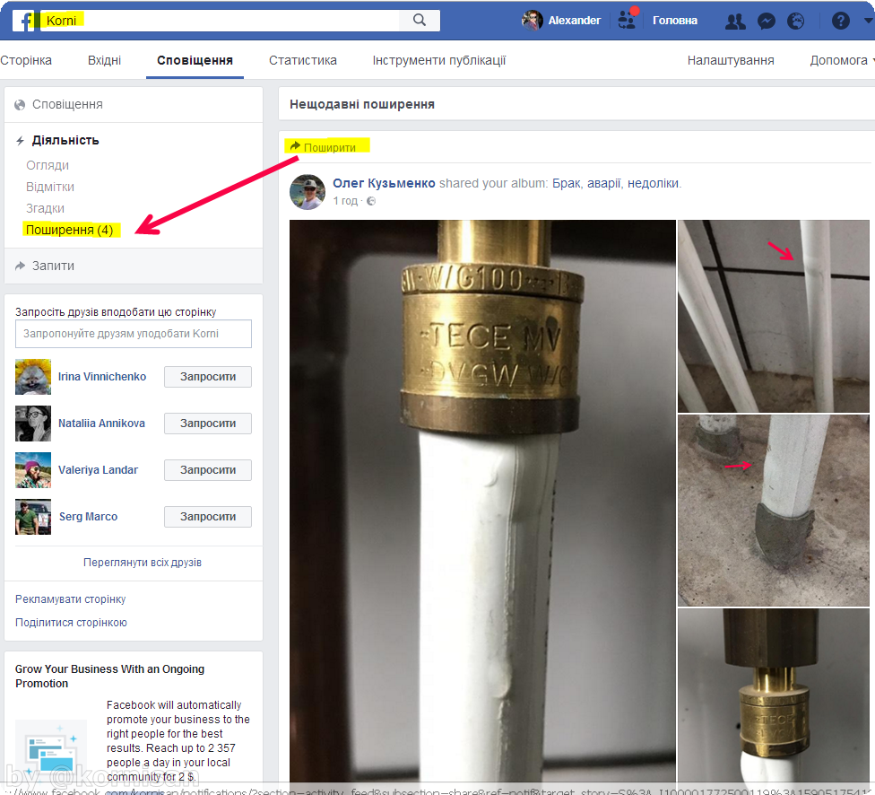

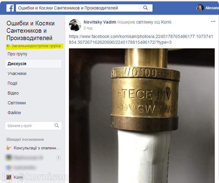

Сергей 31 Опубліковано: 12 лютого 2018 Автор Поділитись Опубліковано: 12 лютого 2018 Вот за что мне нра. Сергей- решает нерешаемое за пол часа то пендалей пелетчикам вставил- ремонт от ожидаемых 1-2 мес в начале отопит. сезона занял 30 минут с момента кляузы, то ТоСё - отчитывается о проделанной работе. Спасибо. Толя, а куда ж им деваться то. Во первых личные отношения, а во второх я для них жирный карась, в год не один лям приношу им на материалы. И потом, мы сантехническая банда, после Ваших фоток мне сразу звонки от коллег (шо там такое с ТИСИ !!!???) и продаваны о такой реакции знают. 3 Посилання на коментар Поділитися на інших сайтах More sharing options...
Korni Опубліковано: 12 лютого 2018 Поділитись Опубліковано: 12 лютого 2018 ....И потом, мы сантехническая банда, после Ваших фоток мне сразу звонки от коллег (шо там такое с ТИСИ !!!???) и продаваны о такой реакции знают. Вообще-то, виноват Facebook - уже пошел активненький репост TeCe тегнул. 2 Посилання на коментар Поділитися на інших сайтах More sharing options...

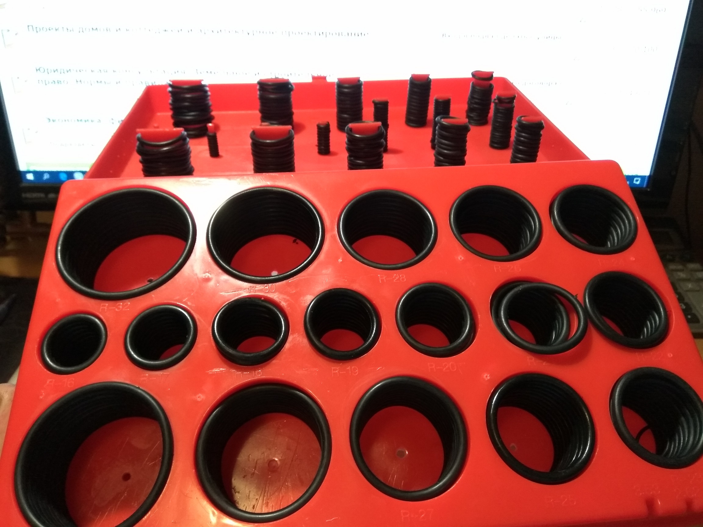

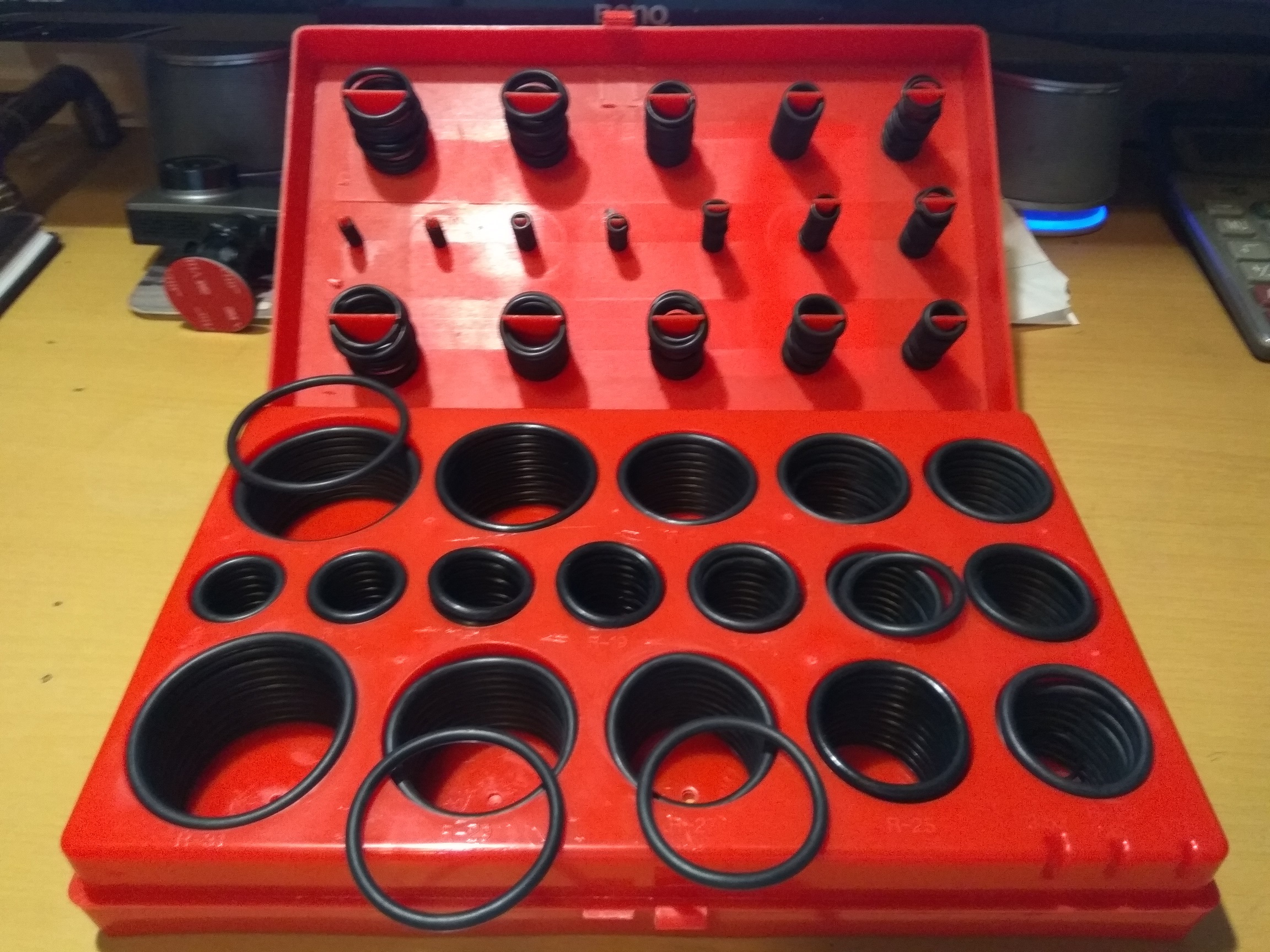

Сергей 31 Опубліковано: 12 лютого 2018 Автор Поділитись Опубліковано: 12 лютого 2018 Давайте завидуйте, мне из самого Китая резиночек пришло, цельная тьма. Да еще и в чумоданчике. Для ремонта и обслуживания старых систем самое то. 6 Посилання на коментар Поділитися на інших сайтах More sharing options...
SON Опубліковано: 12 лютого 2018 Поділитись Опубліковано: 12 лютого 2018 Давайте завидуйте, мне из самого Китая резиночек пришло, цельная тьма. Да еще и в чумоданчике. Для ремонта и обслуживания старых систем самое то. Половина катит, другую половину не получается никуда приткнуть. Гранаты не той системы. Лишний раз убеждаюсь, насколько "гомогенность" - важное свойство системы. Я как-то давно грил, шо многослойные трубы о себе еще дадут знать. 1 Посилання на коментар Поділитися на інших сайтах More sharing options...
