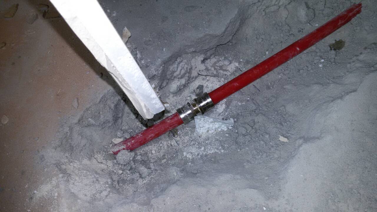

Сергей 31 Опубліковано: 20 грудня 2017 Автор Поділитись Опубліковано: 20 грудня 2017 Жил был гипсокартонщик, и насрать ему было на все, что делается вокруг него. 2 Посилання на коментар Поділитися на інших сайтах More sharing options...
Vikctor Опубліковано: 20 грудня 2017 Поділитись Опубліковано: 20 грудня 2017 Жил был гипсокартонщик, и насрать ему было на все, что делается вокруг него. А при чём здесь гипсокартонщик? Они с тепловизорами по объектам не шарятся. Можно их предупредить, колышки оградительные выставить, надписями прямо сверху стяжки масляной краской обозначить опасные места. 3 Посилання на коментар Поділитися на інших сайтах More sharing options...
red baron Опубліковано: 20 грудня 2017 Поділитись Опубліковано: 20 грудня 2017 А при чём здесь гипсокартонщик? Они с тепловизорами по объектам не шарятся. Можно их предупредить, колышки оградительные выставить, надписями прямо сверху стяжки масляной краской обозначить опасные места. ага для тех кто слепой или читать не умеет - растяжку с Ф1 - чтобы наверняка..... 3 Посилання на коментар Поділитися на інших сайтах More sharing options...
Korni Опубліковано: 20 грудня 2017 Поділитись Опубліковано: 20 грудня 2017 ....Можно их предупредить, колышки оградительные выставить,.... А Вы думаете, его не предупреждали про теплый пол?! :lol: И, кстати, стяжка над трубой там нормальной толщины, чтобы аккуратно профиль закрепить. Но плиточник всё равно круче гипсокартонщика! :D 2 Посилання на коментар Поділитися на інших сайтах More sharing options...

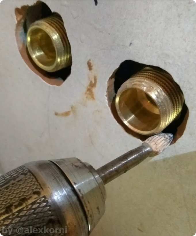

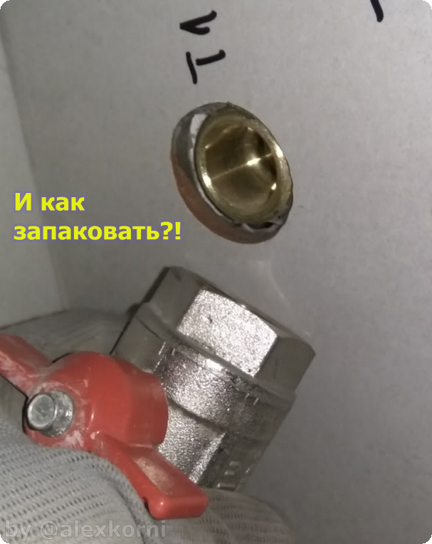

B.S.V. Опубліковано: 21 грудня 2017 Поділитись Опубліковано: 21 грудня 2017 Но плиточник всё равно круче гипсокартонщика! :D Одевать на выводы канализационную трубу, соответствующего диаметра. Посилання на коментар Поділитися на інших сайтах More sharing options...
Korni Опубліковано: 21 грудня 2017 Поділитись Опубліковано: 21 грудня 2017 Одевать на выводы канализационную трубу, соответствующего диаметра. Труба не налазитесь на краны, система под давлением. Посилання на коментар Поділитися на інших сайтах More sharing options...
sov1178 Опубліковано: 21 грудня 2017 Поділитись Опубліковано: 21 грудня 2017 Но плиточник всё равно круче гипсокартонщика! У меня как-то была подобная ситуация (правда не с сантехникой и плиткой, но вариант решения подошел бы и здесь). Нужно из какой-нить деревяхи кольцевым сверлом вырезать круг подходящего диаметра (чтобы входил в трубу на картинке), альтернатива - найти трубку подходящего диаметра/втулку пластиковую или что-то подобное (если наружный диаметр мал можно изолентой обмотать). Далее вставляете эту "втулку" в трубу, берете алмазную или вольфрамовую коронку для плитки, заменяете центрирующее сверло на пруток такого же диаметра, в некоторых конструкциях можно сверло вставить обратной стороной, иногда можно оставить сверло в нормальном положении - зависит от конструкции коронки/центрирующего сверла, вставляете центрирующее сверло (или то, что вместо него) в отверстие во втулке и вырезаете кольцо нужного диаметра. Все будет аккуратно и без повреждения трубы, заодно точно по центру относительно центра трубы. Надеюсь Вы поняли технологию. 5 Посилання на коментар Поділитися на інших сайтах More sharing options...
blacktigra Опубліковано: 21 грудня 2017 Поділитись Опубліковано: 21 грудня 2017 Как запаковать? Использовать установочные уголки с внутренней резьбой. Тогда и плиточник цел будет, и накладками можно рваные края плитки закрыть. Добавлено через 8 минут А при чём здесь гипсокартонщик? Они с тепловизорами по объектам не шарятся. Можно их предупредить, колышки оградительные выставить, надписями прямо сверху стяжки масляной краской обозначить опасные места. Я тоже не понял в чем вина гипсарей. Судя по фото труба почему-то находится в середине стяжки, цельного слоя пенопласта под ней не видно, кладочной сетки тоже. Т.е. либо она не была толком зафиксирована изначально, либо ее сдвинули в процессе заливки. Как определить ее месторасположение в полу без точной привязки? 1 Посилання на коментар Поділитися на інших сайтах More sharing options...

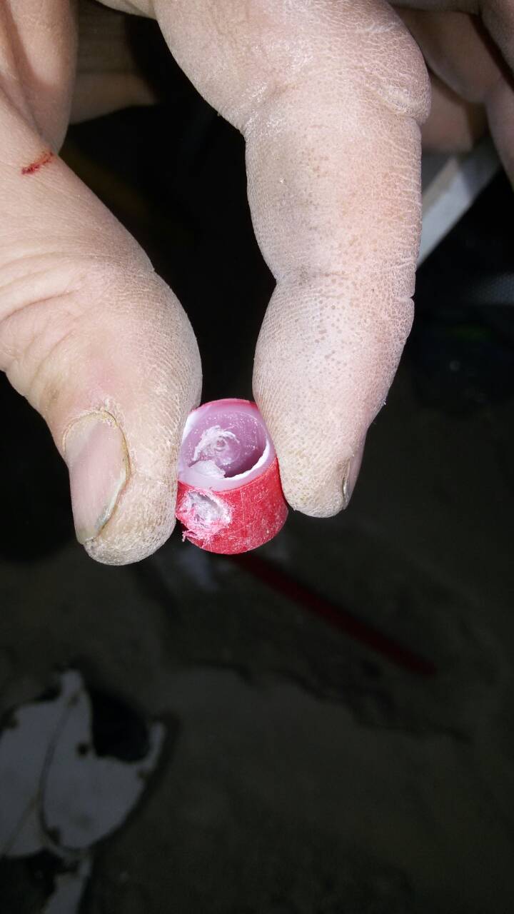

Korni Опубліковано: 21 грудня 2017 Поділитись Опубліковано: 21 грудня 2017 У меня как-то была подобная ситуация ...... Надеюсь Вы поняли технологию. Я знаю ще 6 способів, як вирішити цю задачу. Але річ була не про це .. Тим, хто не розуміє, пояснюю - плиточнику було достатньо б зробити отвір більшим діаметром (+16-20мм). І, якщо там зовнішня різьба, то значить так треба. Ліньки пояснювати, чому. Добавлено через 9 минут ... тоже не понял в чем вина гипсарей. Судя по фото труба почему-то находится в середине стяжки, цельного слоя пенопласта под ней не видно, кладочной сетки тоже.? Гіпсарь повинен використовувати достатньої довжини бур і дюбель. А не хірачити на усю глибину бетону там, де тепла підлога. А сітка не потрібна взагалі. 1 Посилання на коментар Поділитися на інших сайтах More sharing options...
Tamburello Опубліковано: 21 грудня 2017 Поділитись Опубліковано: 21 грудня 2017 стяжка над трубой там нормальной толщины в см это сколько? Посилання на коментар Поділитися на інших сайтах More sharing options...
Korni Опубліковано: 21 грудня 2017 Поділитись Опубліковано: 21 грудня 2017 в см это сколько? Я бачу не менш 7-8. Сергій уточнить. Посилання на коментар Поділитися на інших сайтах More sharing options...
Сергей 31 Опубліковано: 21 грудня 2017 Автор Поділитись Опубліковано: 21 грудня 2017 Гіпсарь повинен використовувати достатньої довжини бур і дюбель. Та то ты требуешь невозможного, все все знают и прекрасно понимают. Просто когда человек делает эту пакость он четко осознает, когда это вылезет он уже получит свои деньги и будет далеко в горах. Добавлено через 3 минуты Я бачу не менш 7-8. Не Саня меньше. Дом покупной, одни вуйки мотали полы трубой из эпицентра, вторые заливали и гипсокартонили. При испытании на этом доме 5 дырок в теплых полах. 3 Посилання на коментар Поділитися на інших сайтах More sharing options...
