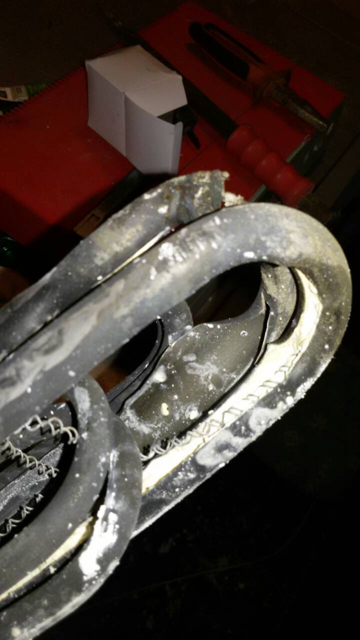

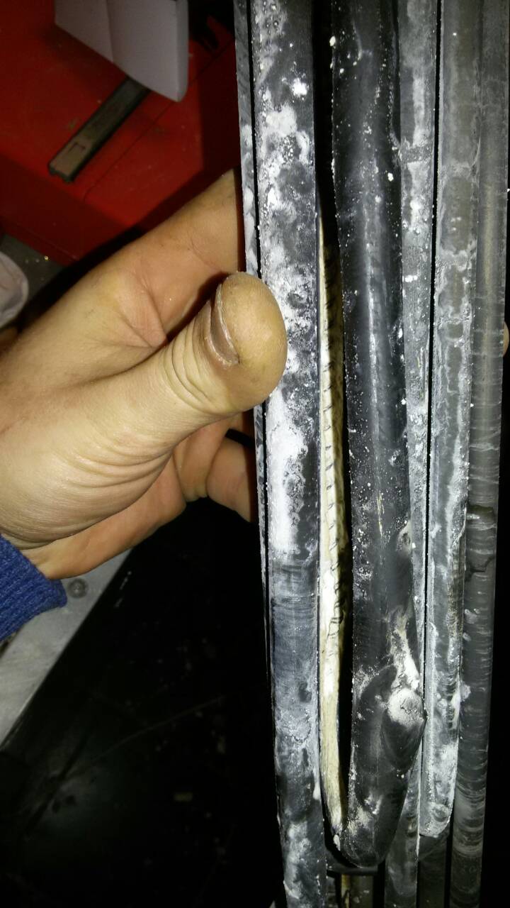

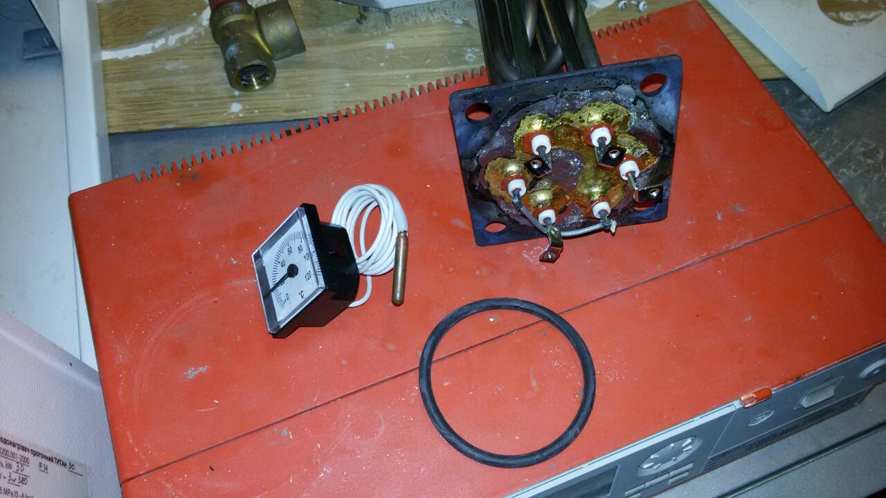

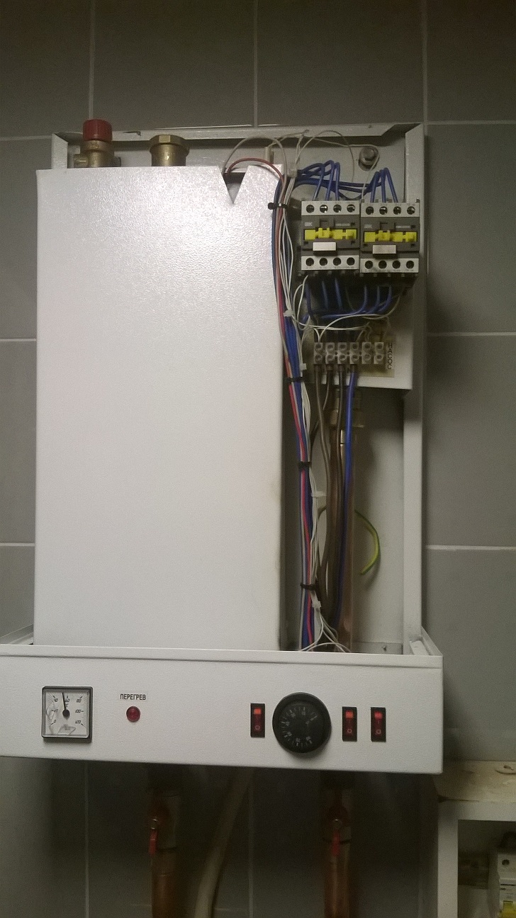

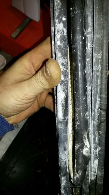

Сергей 31 Опубліковано: 25 листопада 2017 Автор Поділитись Опубліковано: 25 листопада 2017 Электрокотел ТИТАН. Потекла с котла вода. Сняли котел опресовали, нашли течь через тен, разорвало его. Материалы с завода шли три дня, заменили тен и заодно термометр, работает. Посилання на коментар Поділитися на інших сайтах More sharing options...

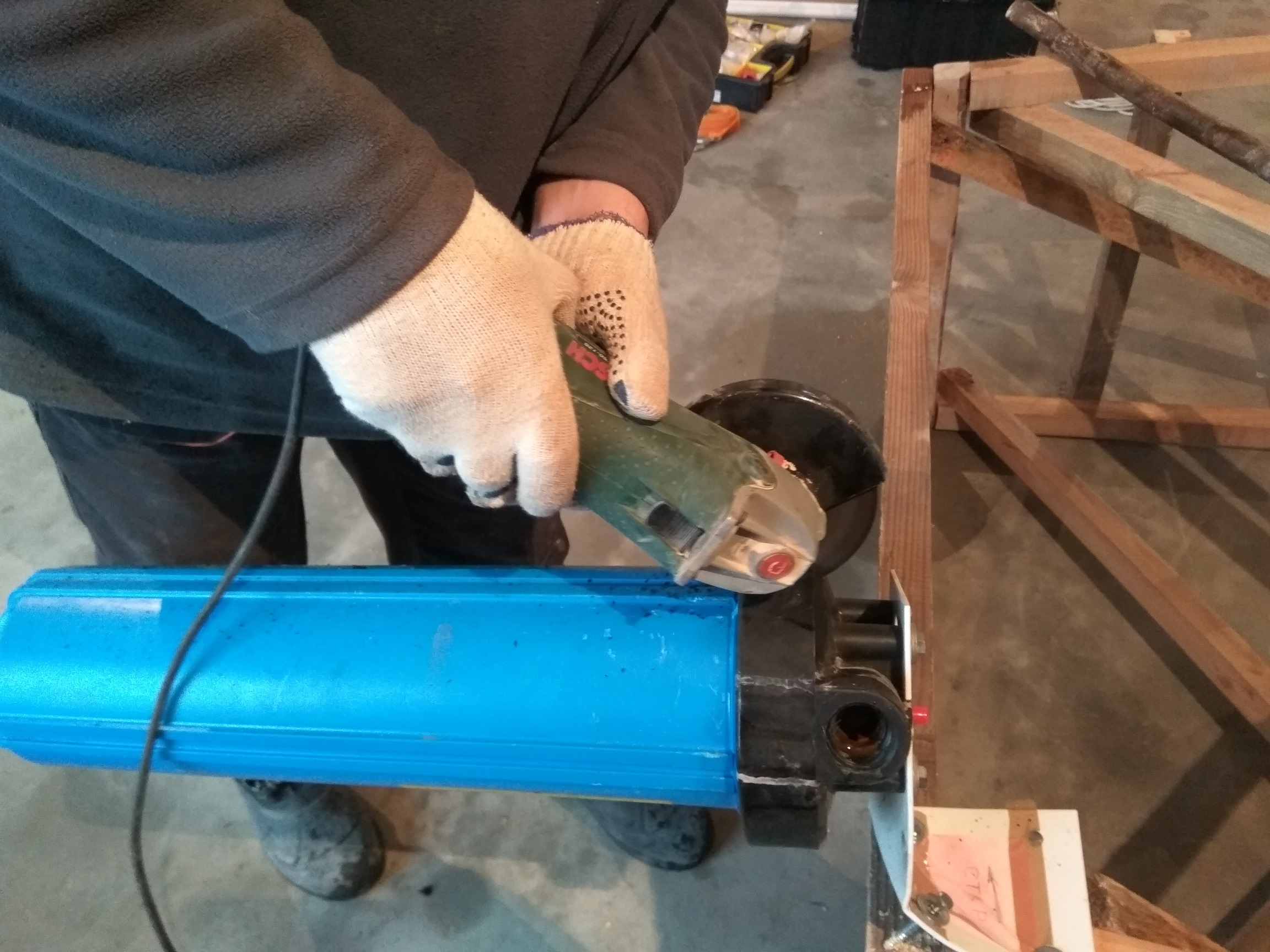

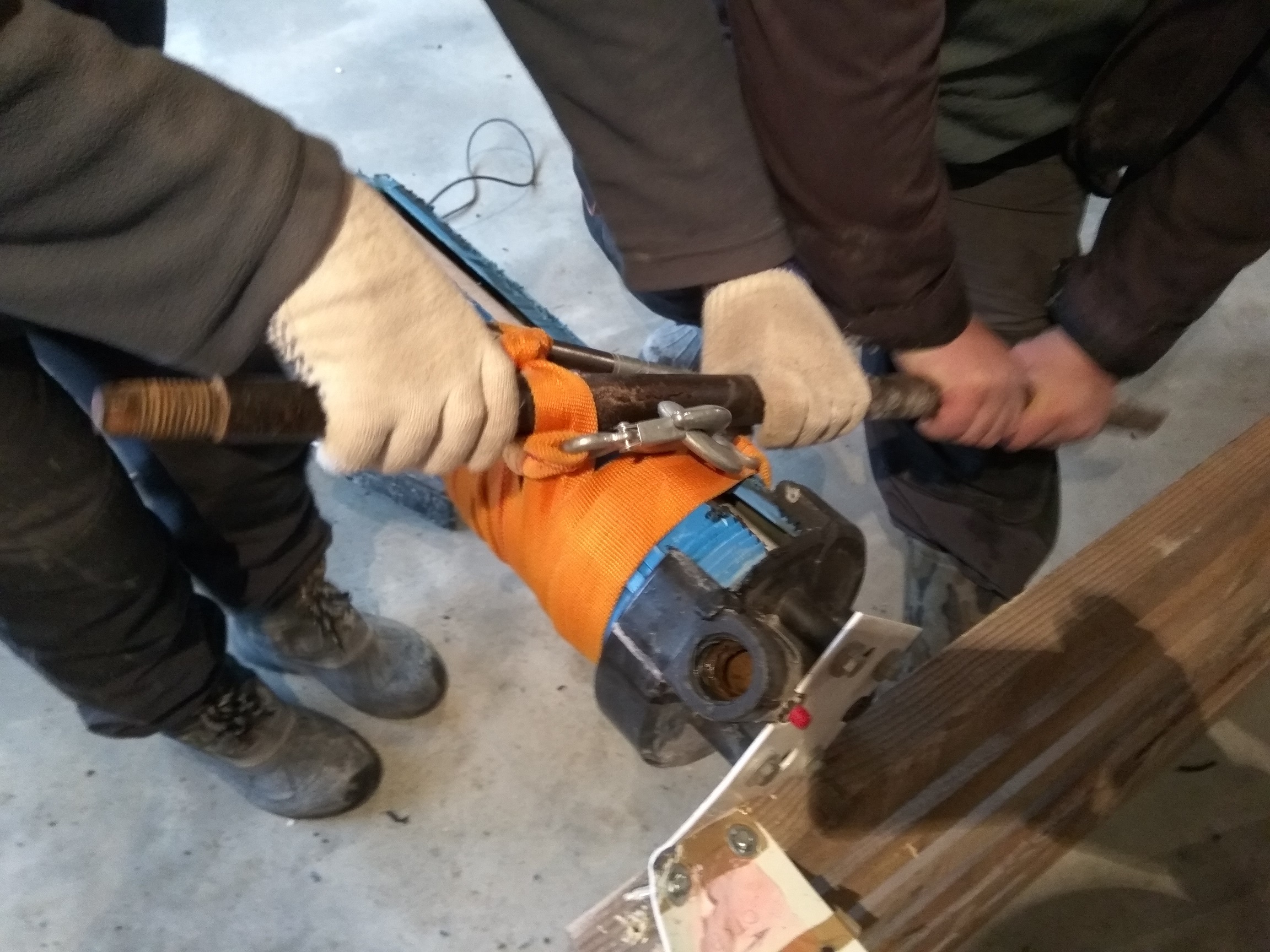

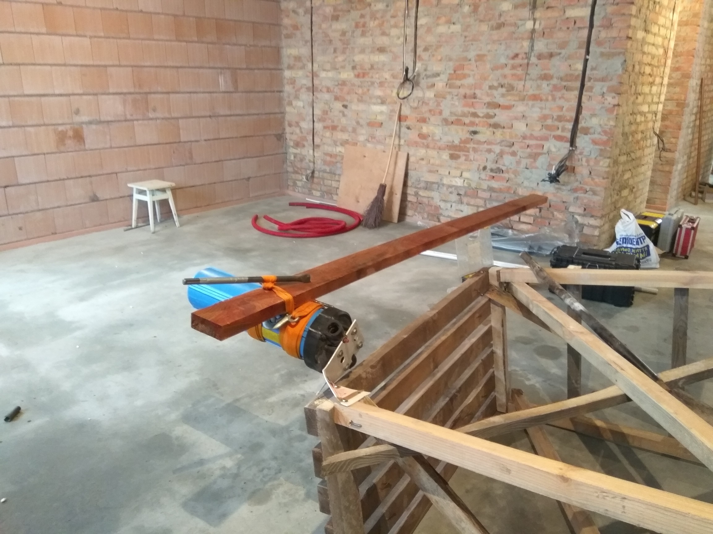

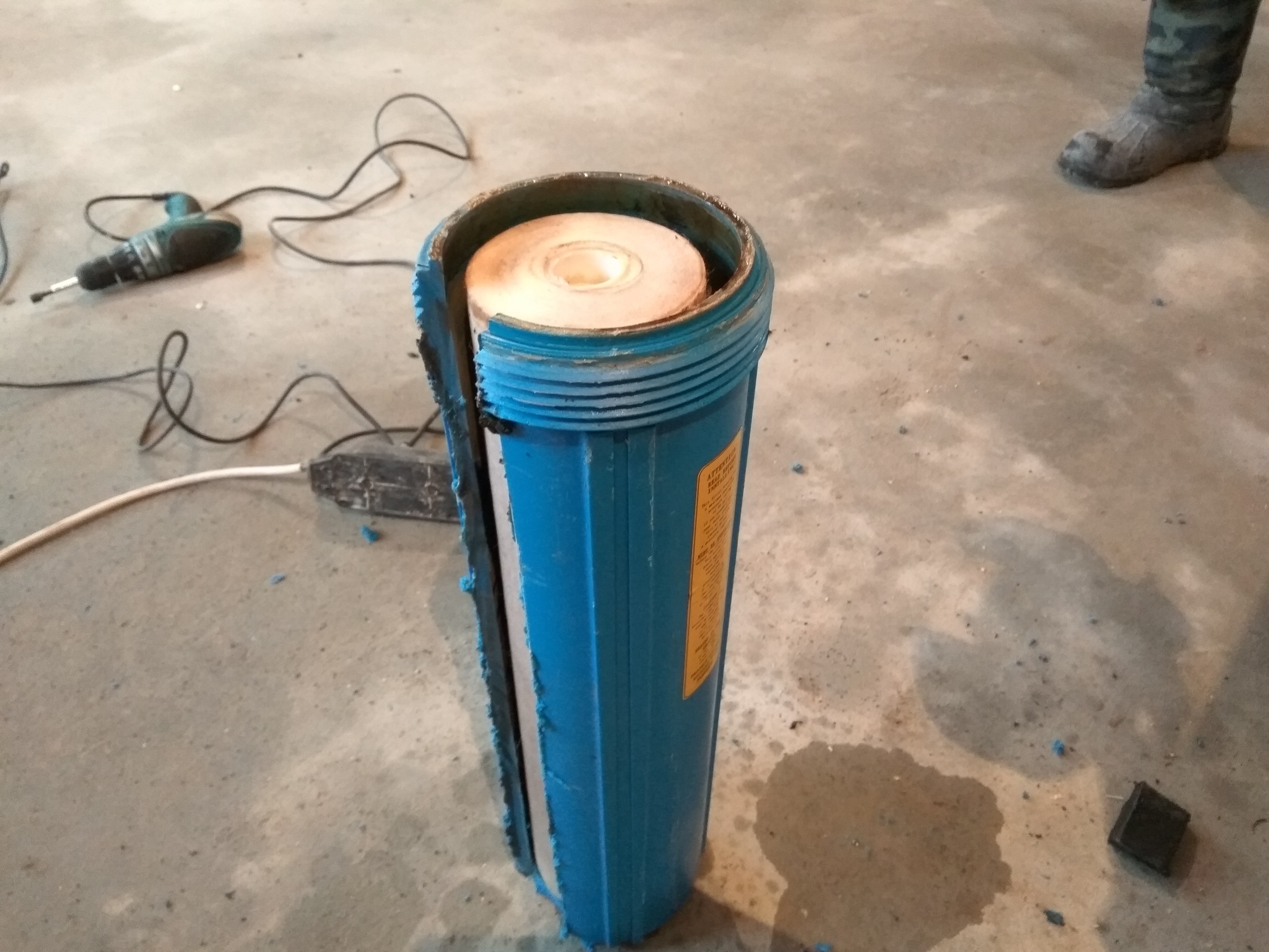

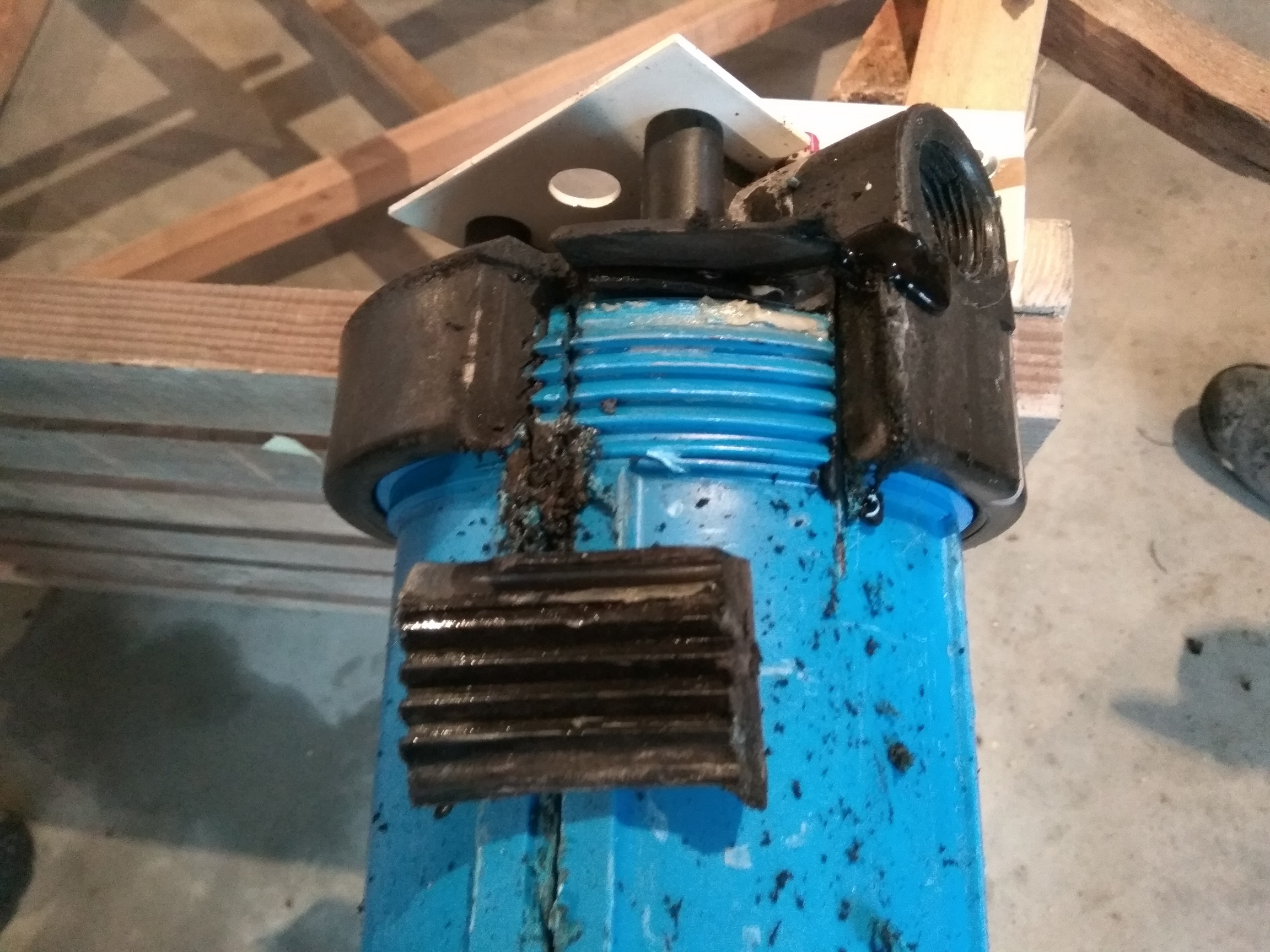

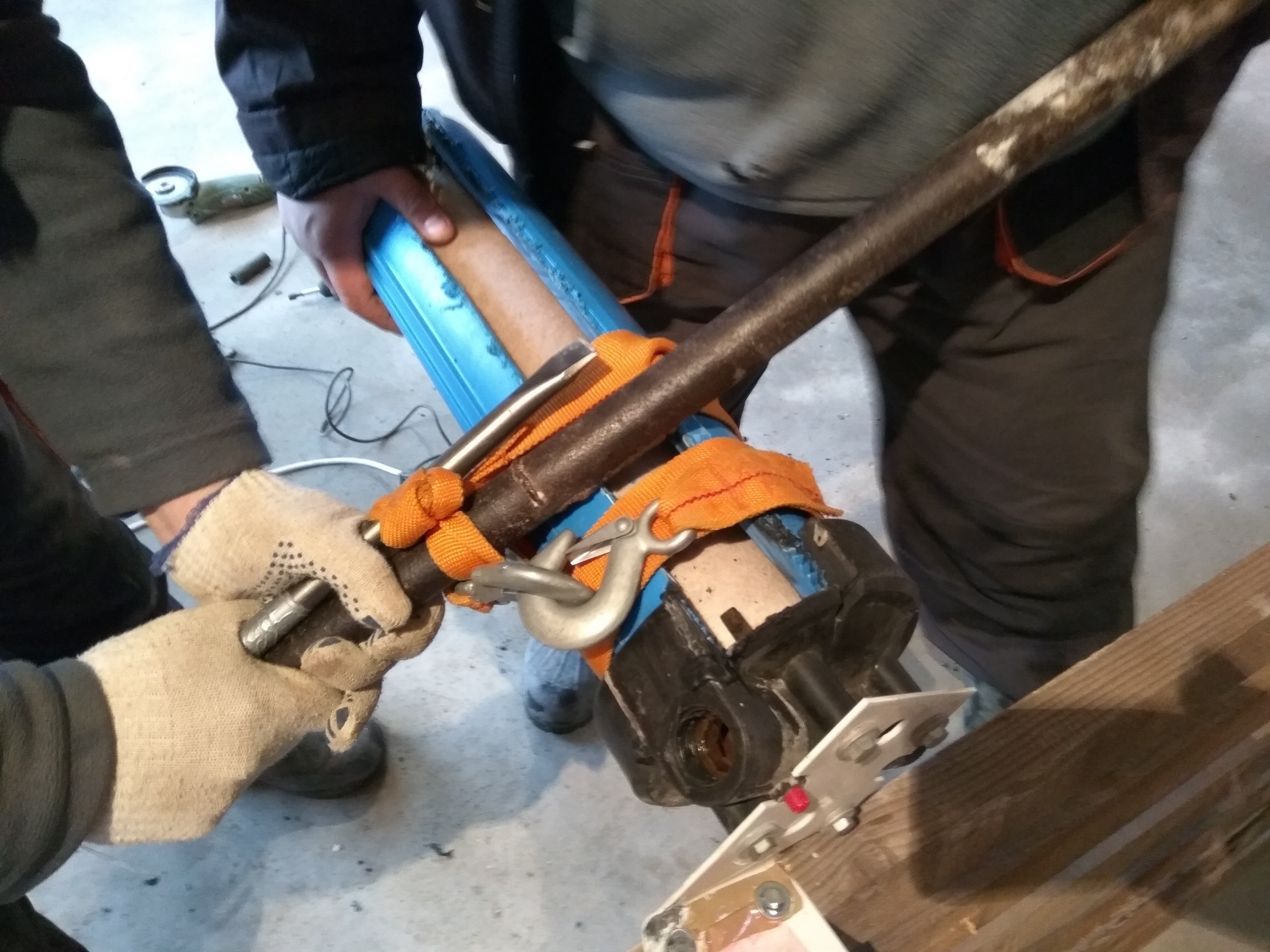

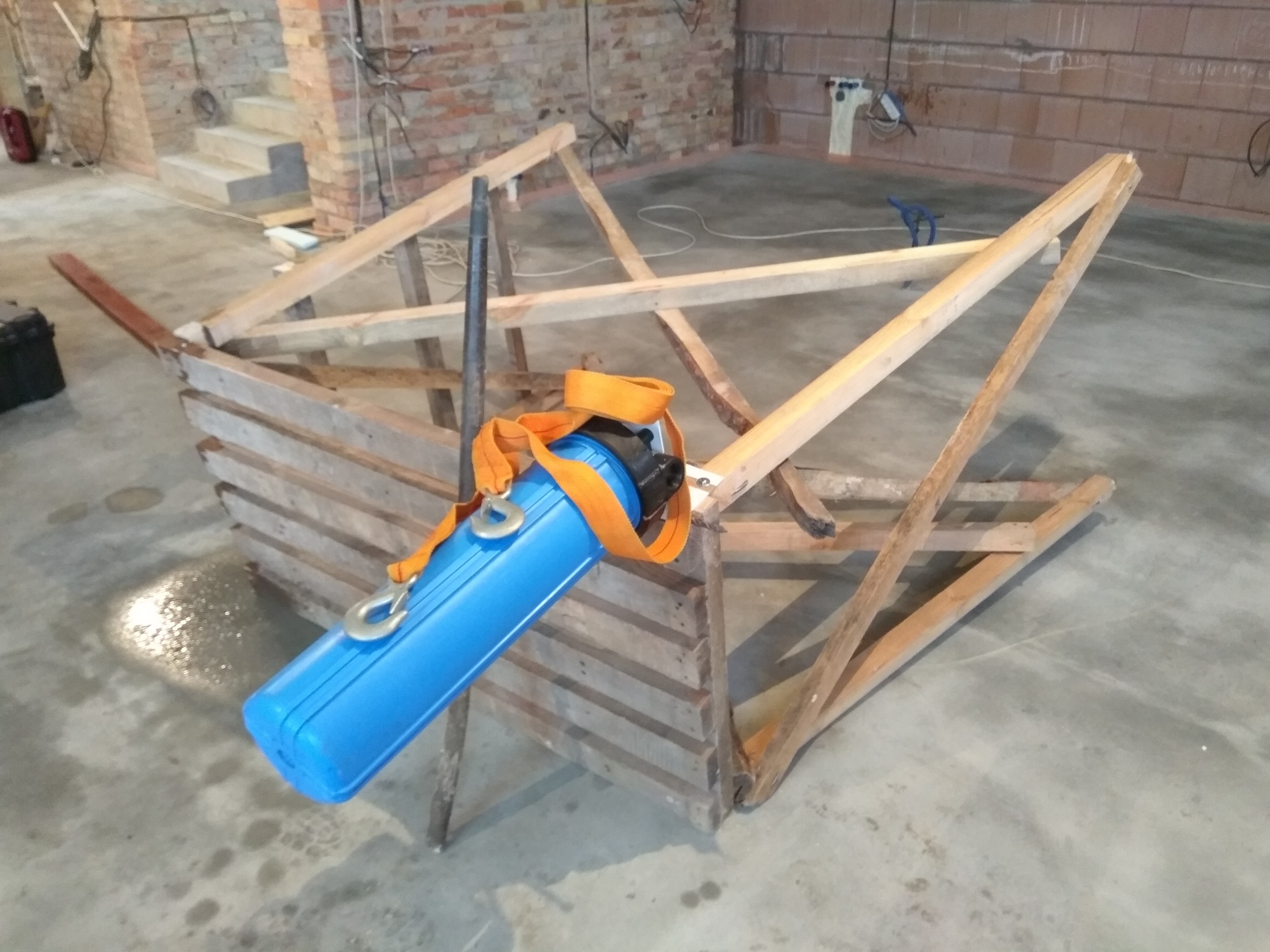

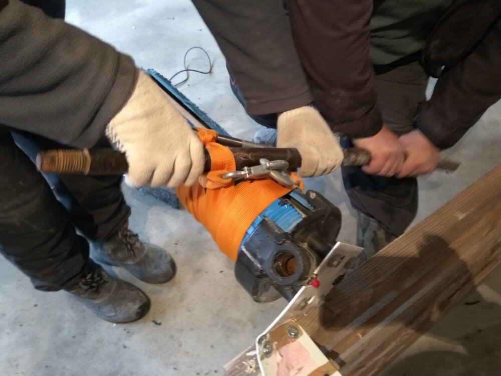

Сергей 31 Опубліковано: 27 листопада 2017 Автор Поділитись Опубліковано: 27 листопада 2017 Эпопея с фильтром закончилась, фильтр победил. Попробовали последний раз открутить и распилили. Он гад распиленный ели открутился. 3 Посилання на коментар Поділитися на інших сайтах More sharing options...
vodinoy Опубліковано: 27 листопада 2017 Поділитись Опубліковано: 27 листопада 2017 Эпопея с фильтром закончилась, фильтр победил. Попробовали последний раз открутить и распилили. Он гад распиленный ели открутился. ...засиликонили? или клей а прокладка была? Посилання на коментар Поділитися на інших сайтах More sharing options...
naupv Опубліковано: 27 листопада 2017 Поділитись Опубліковано: 27 листопада 2017 Эпопея с фильтром закончилась, фильтр победил. Попробовали последний раз открутить и распилили. Он гад распиленный ели открутился. Так его наверное несколько лет назад при сборке, кто-то на вазелин резинку посадил. Посилання на коментар Поділитися на інших сайтах More sharing options...
Блуждающий ТВЭЛ Опубліковано: 28 листопада 2017 Поділитись Опубліковано: 28 листопада 2017 Так его наверное несколько лет назад при сборке, кто-то на вазелин резинку посадил. Хотели сказать силикон? Посилання на коментар Поділитися на інших сайтах More sharing options...
AndyAntonov Опубліковано: 28 листопада 2017 Поділитись Опубліковано: 28 листопада 2017 это ж вроде, близкие родственники? Гм, припечатали Вы, однако. Близкие родственники они с Блэк-энд-Деккером. Посилання на коментар Поділитися на інших сайтах More sharing options...
naupv Опубліковано: 28 листопада 2017 Поділитись Опубліковано: 28 листопада 2017 Хотели сказать силикон? Нет, хотел сказать технический вазелин для канашки. Посилання на коментар Поділитися на інших сайтах More sharing options...
Блуждающий ТВЭЛ Опубліковано: 29 листопада 2017 Поділитись Опубліковано: 29 листопада 2017 Нет, хотел сказать технический вазелин для канашки. Мне по регламенту откручивать три своих через 5 недель. Уже напрягся... вот и спрашиваю на всякий случай, как бы такого распиливания избежать. Посилання на коментар Поділитися на інших сайтах More sharing options...
Сергей 31 Опубліковано: 29 листопада 2017 Автор Поділитись Опубліковано: 29 листопада 2017 Уже напрягся... вот и спрашиваю на всякий случай, как бы такого распиливания избежать. На клей фильтр не садите и все будет нормально. Ну, а если че обращайтесь, опыт есть, распилю в лучшем виде. 1 Посилання на коментар Поділитися на інших сайтах More sharing options...
naupv Опубліковано: 29 листопада 2017 Поділитись Опубліковано: 29 листопада 2017 Мне по регламенту откручивать три своих через 5 недель. Уже напрягся... вот и спрашиваю на всякий случай, как бы такого распиливания избежать. Проф вазелин клеит, еще как! 2 Посилання на коментар Поділитися на інших сайтах More sharing options...
sov1178 Опубліковано: 29 листопада 2017 Поділитись Опубліковано: 29 листопада 2017 Я когда ПНД трубу монтировал в муфты смазывал резинку обычным сливочным маслом, чтобы собрать легче было. Потом обратил внимание, при разборке в конце сезона муфта очень легко разобралась. Может и здесь применить его? P.S. Проверил фильтр у себя, открутить не смог 1 Посилання на коментар Поділитися на інших сайтах More sharing options...
Сергей 31 Опубліковано: 29 листопада 2017 Автор Поділитись Опубліковано: 29 листопада 2017 P.S. Проверил фильтр у себя, открутить не смог Обращайтесь. 4 Посилання на коментар Поділитися на інших сайтах More sharing options...
