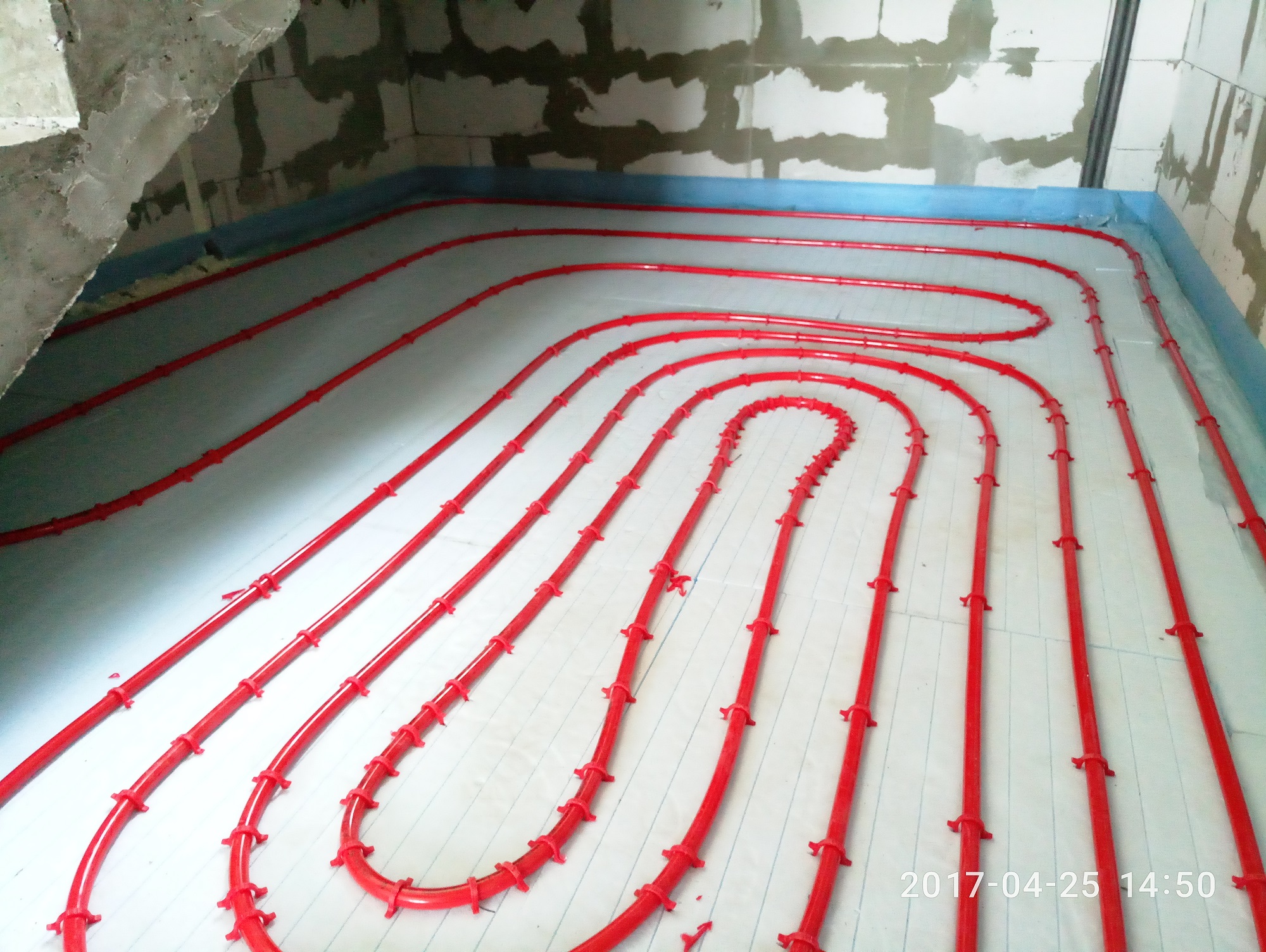

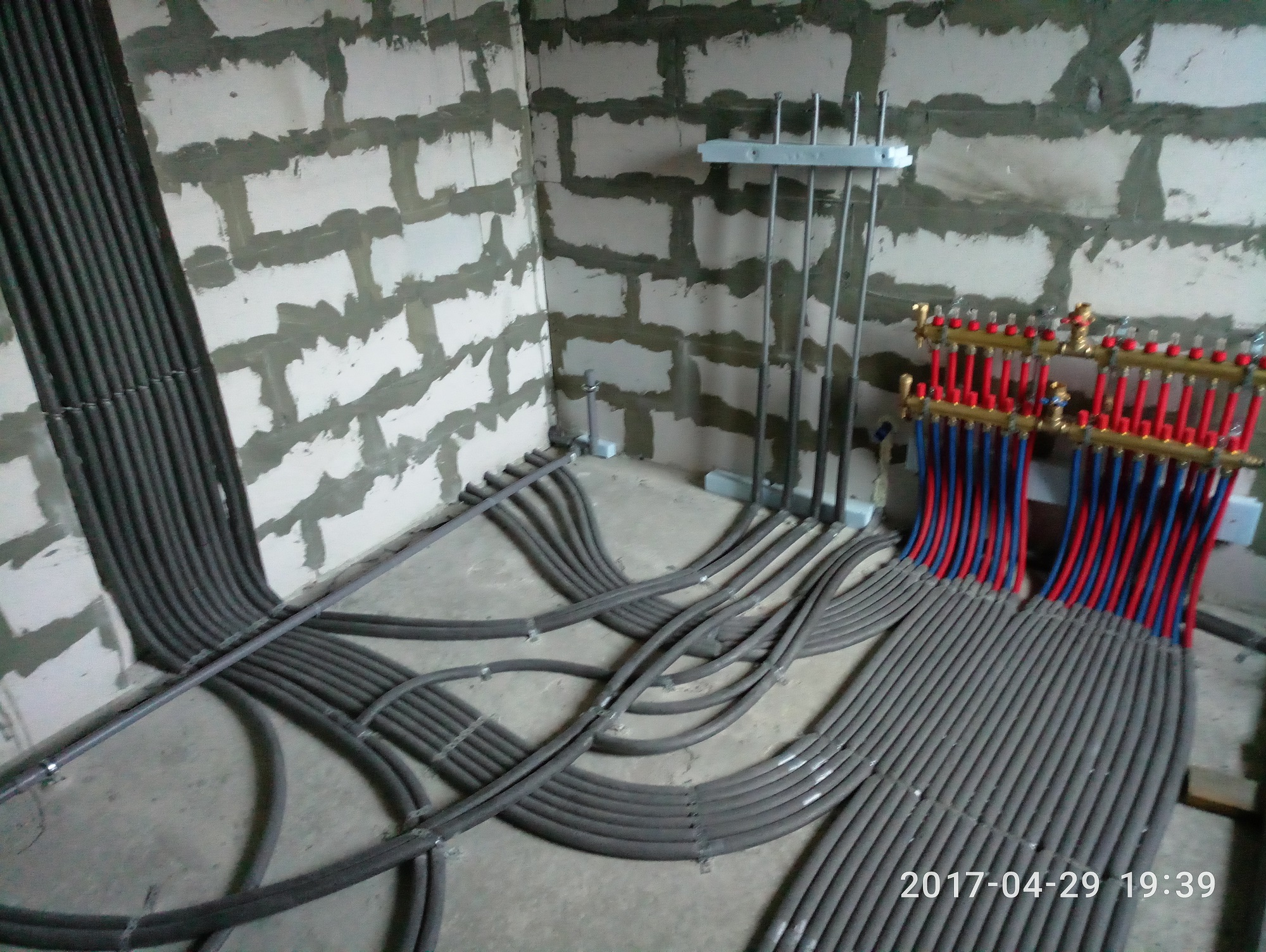

Сергей 31 Опубліковано: 25 квітня 2017 Автор Поділитись Опубліковано: 25 квітня 2017 Завтра буду проводить испытания с Хитпексом, также фитинги Хитпекс+Рехау стабил. Часть хитпекса на этом доме запресованно фитингами рехау (пластик). Не прокручиваются, крепко стоят. Посилання на коментар Поділитися на інших сайтах More sharing options...
yoojin Опубліковано: 25 квітня 2017 Поділитись Опубліковано: 25 квітня 2017 Часть хитпекса на этом доме запресованно фитингами рехау (пластик). Не прокручиваются, крепко стоят. Интересно, а смысл? Цена на трубу одинаковая, а фитинги Рехау дороже. Я делал наоборот (как выше описал). Посилання на коментар Поділитися на інших сайтах More sharing options...
Сергей 31 Опубліковано: 25 квітня 2017 Автор Поділитись Опубліковано: 25 квітня 2017 Интересно, а смысл? Рехау удобно было брать, по дороге. Посилання на коментар Поділитися на інших сайтах More sharing options...

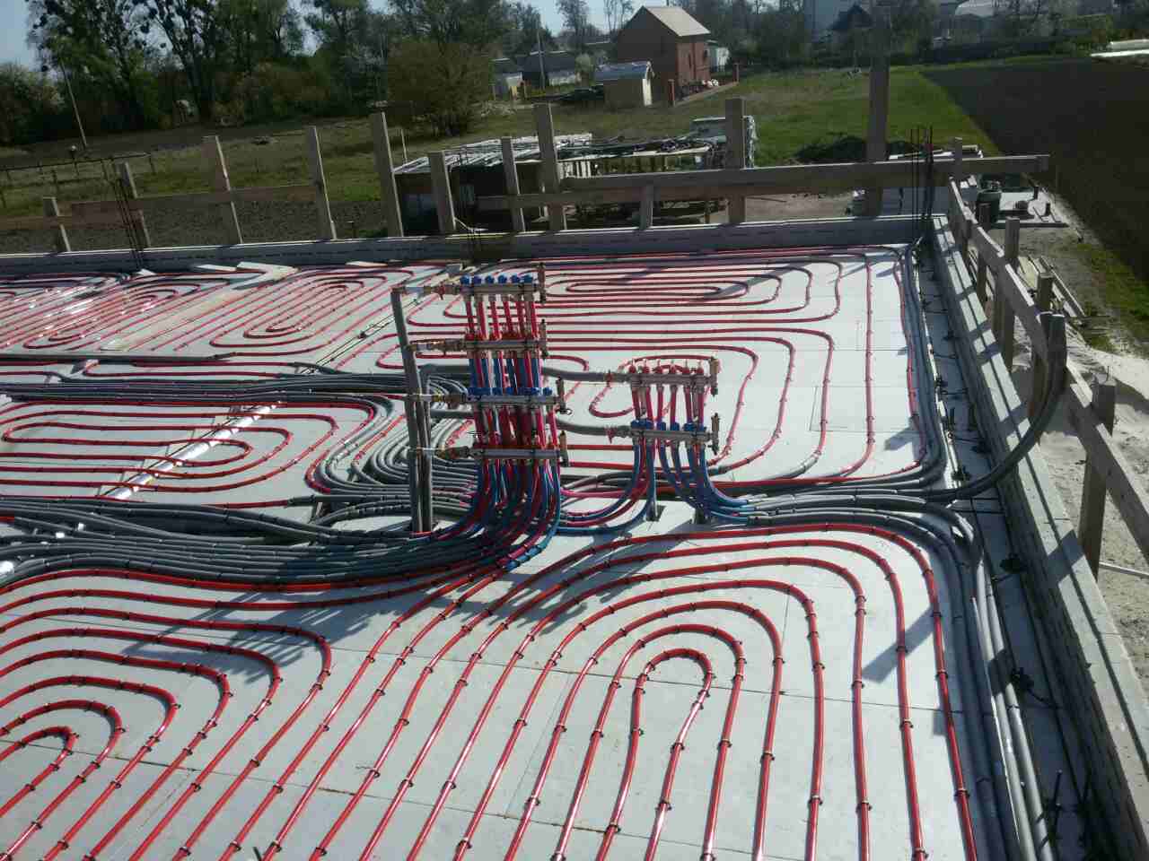

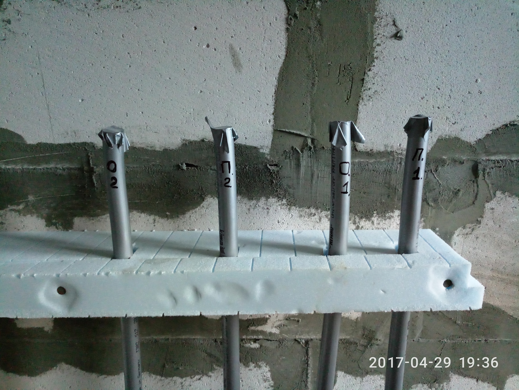

blacktigra Опубліковано: 25 квітня 2017 Поділитись Опубліковано: 25 квітня 2017 Начался сезон работ на открытом воздухе. Продолжение дома, 2-й этаж. Только Т.Т. и Т.С. А коллекторы куда-то будут прятаться? Посилання на коментар Поділитися на інших сайтах More sharing options...
Сергей 31 Опубліковано: 25 квітня 2017 Автор Поділитись Опубліковано: 25 квітня 2017 А коллекторы куда-то будут прятаться? Да, они в простенке, где будет шкаф. Напомню, тут поставят опалубку на весь этаж, разведут теплые стены, водорозетки, электрику и.т.д. А затем этаж заливается бетоном разом. Посилання на коментар Поділитися на інших сайтах More sharing options...

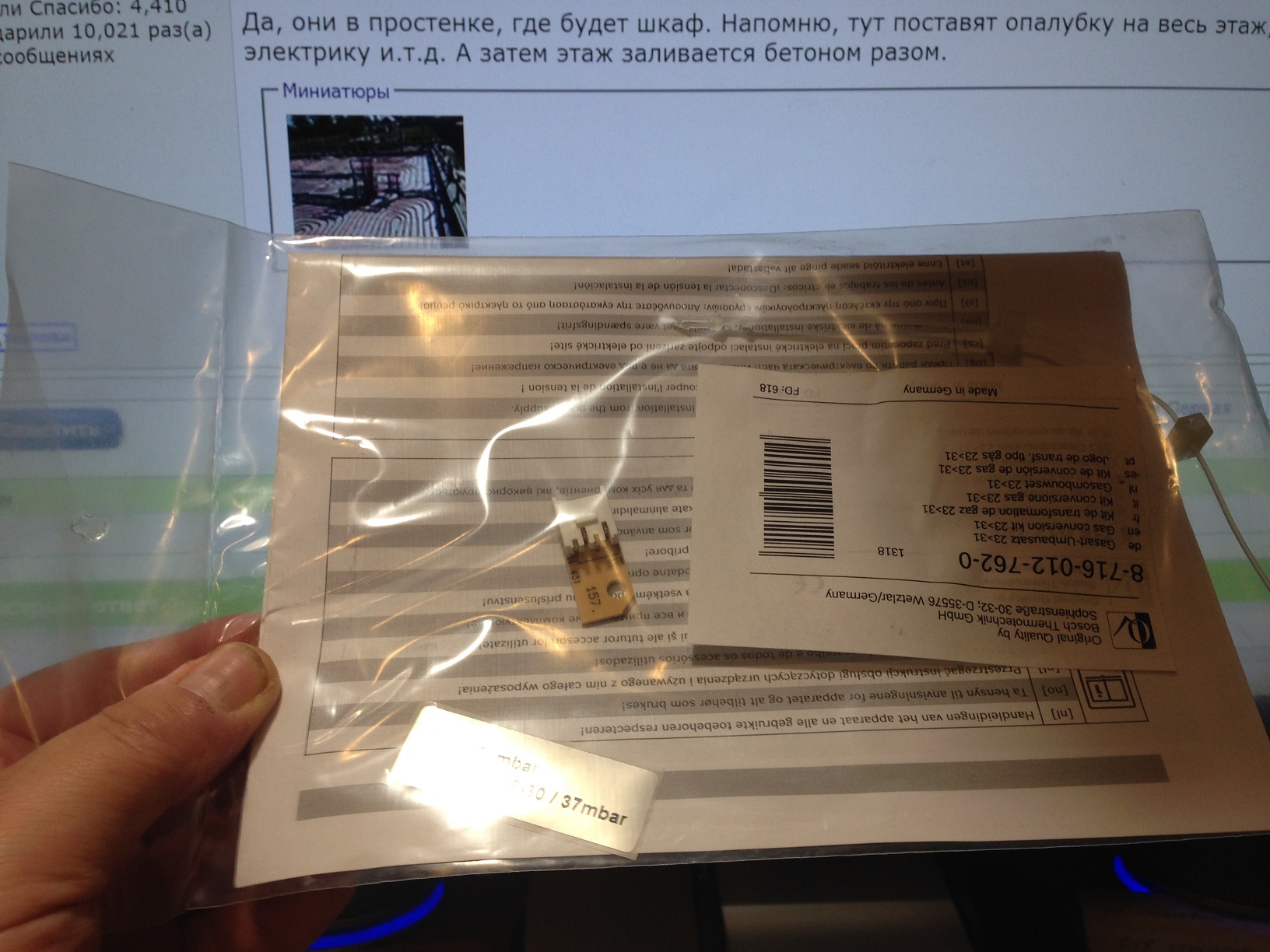

Сергей 31 Опубліковано: 25 квітня 2017 Автор Поділитись Опубліковано: 25 квітня 2017 Вопрос коллегам на засыпку , что это такое? Посилання на коментар Поділитися на інших сайтах More sharing options...
blacktigra Опубліковано: 25 квітня 2017 Поділитись Опубліковано: 25 квітня 2017 Надо было бы для чистоты эксперимента артикул зафотошопить. Посилання на коментар Поділитися на інших сайтах More sharing options...
Сергей 31 Опубліковано: 25 квітня 2017 Автор Поділитись Опубліковано: 25 квітня 2017 Надо было бы для чистоты эксперимента артикул зафотошопить. Тогда бы точно не догадались, а так докопают и узнают, что есть такие пасочки. Посилання на коментар Поділитися на інших сайтах More sharing options...

SON Опубліковано: 25 квітня 2017 Поділитись Опубліковано: 25 квітня 2017 Вопрос коллегам на засыпку , что это такое? Либо тупо перемычка, либо резистор СМД-шный с обратной стороны. Для ПЗУ ног на разъеме маловато. Но вангую, шо стоит немалых денех. :D Посилання на коментар Поділитися на інших сайтах More sharing options...
Сергей 31 Опубліковано: 26 квітня 2017 Автор Поділитись Опубліковано: 26 квітня 2017 Либо тупо перемычка, либо резистор СМД-шный с обратной стороны. Для ПЗУ ног на разъеме маловато. Но вангую, шо стоит немалых денех. :D Стоит около 20 евро, а выполняет эта штука одну конкретную функцию. Какую? Посилання на коментар Поділитися на інших сайтах More sharing options...
SON Опубліковано: 26 квітня 2017 Поділитись Опубліковано: 26 квітня 2017 Переключалка на тип газа. Посилання на коментар Поділитися на інших сайтах More sharing options...
Сергей 31 Опубліковано: 26 квітня 2017 Автор Поділитись Опубліковано: 26 квітня 2017 Переключалка на тип газа. В ощим да, а конкретней? Посилання на коментар Поділитися на інших сайтах More sharing options...
SON Опубліковано: 26 квітня 2017 Поділитись Опубліковано: 26 квітня 2017 Скорее всего там ПЗУ-шка с другими настройками. В простеньких котлах достаточно переставить перемычку, тут трохи перемудрили. Немцы такое любят. :D Посилання на коментар Поділитися на інших сайтах More sharing options...
Сергей 31 Опубліковано: 26 квітня 2017 Автор Поділитись Опубліковано: 26 квітня 2017 Немцы такое любят. :D Это котел будерус. 1 Посилання на коментар Поділитися на інших сайтах More sharing options...

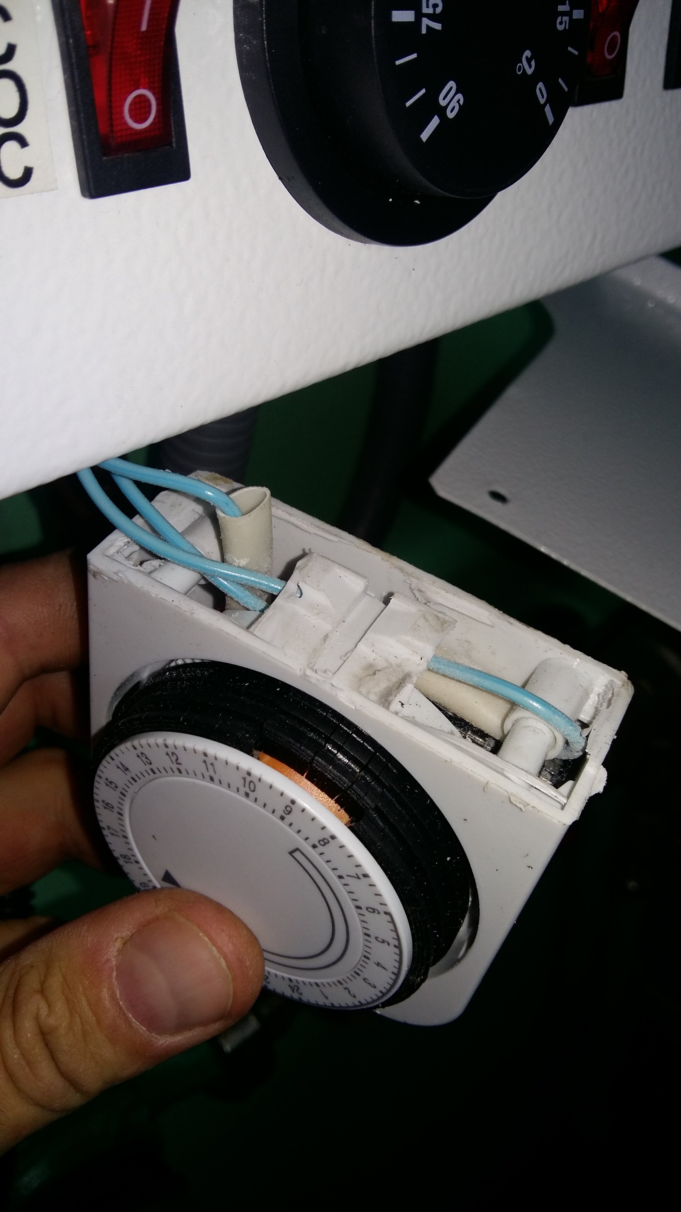

Toleg Опубліковано: 26 квітня 2017 Поділитись Опубліковано: 26 квітня 2017 Немного веселухи в ленту. "О том как беспечально можно зарабатывать на фраерах ушастых" Поставил себе электрокотел Титан (чисто для резерва, если что-то случится с основным пеллетником). В качестве опции заказал себе суточный программатор. Цена вопроса (опции): 888 грн. Привезли котел: программатор стоит такой же как и на розетках с таймером из Эпицентра. Посмеялся я сначала "наверное таймер из эпицентровского выдрали". Не знал, как был прав. Решил я заменить программатор на электронный недельный. Раскручиваю котел, отстегиваю таймер и... (см. миниатюру) Вот так легким движением ножовки навариваем 700 грн. 4 Посилання на коментар Поділитися на інших сайтах More sharing options...

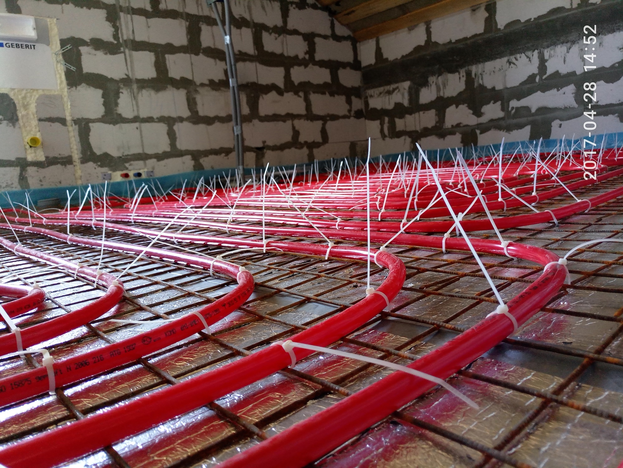

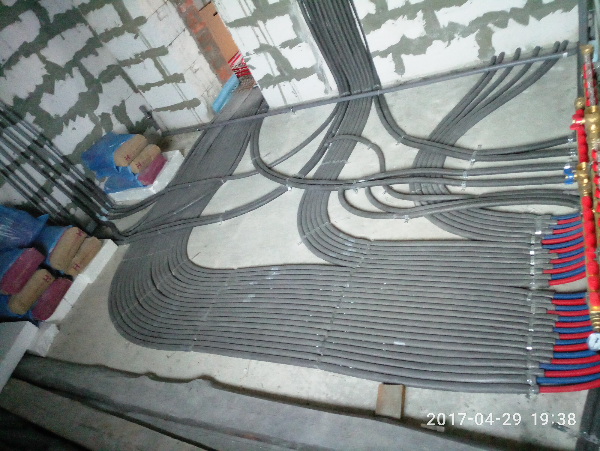

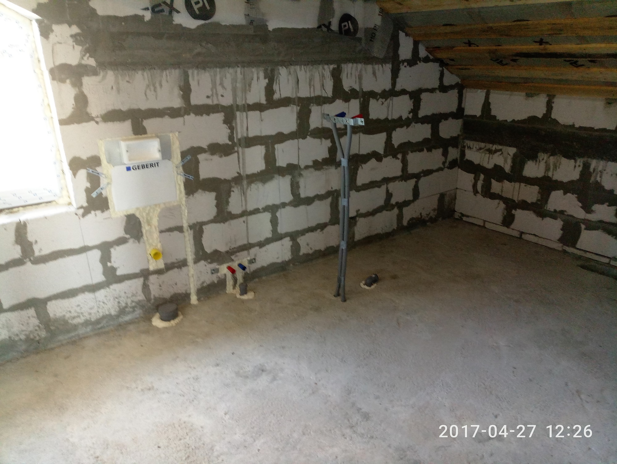

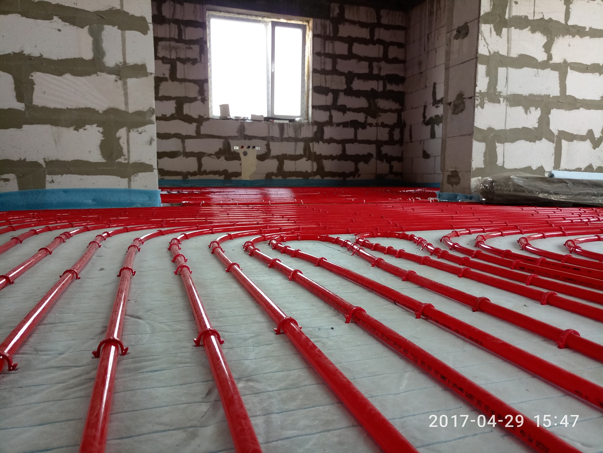

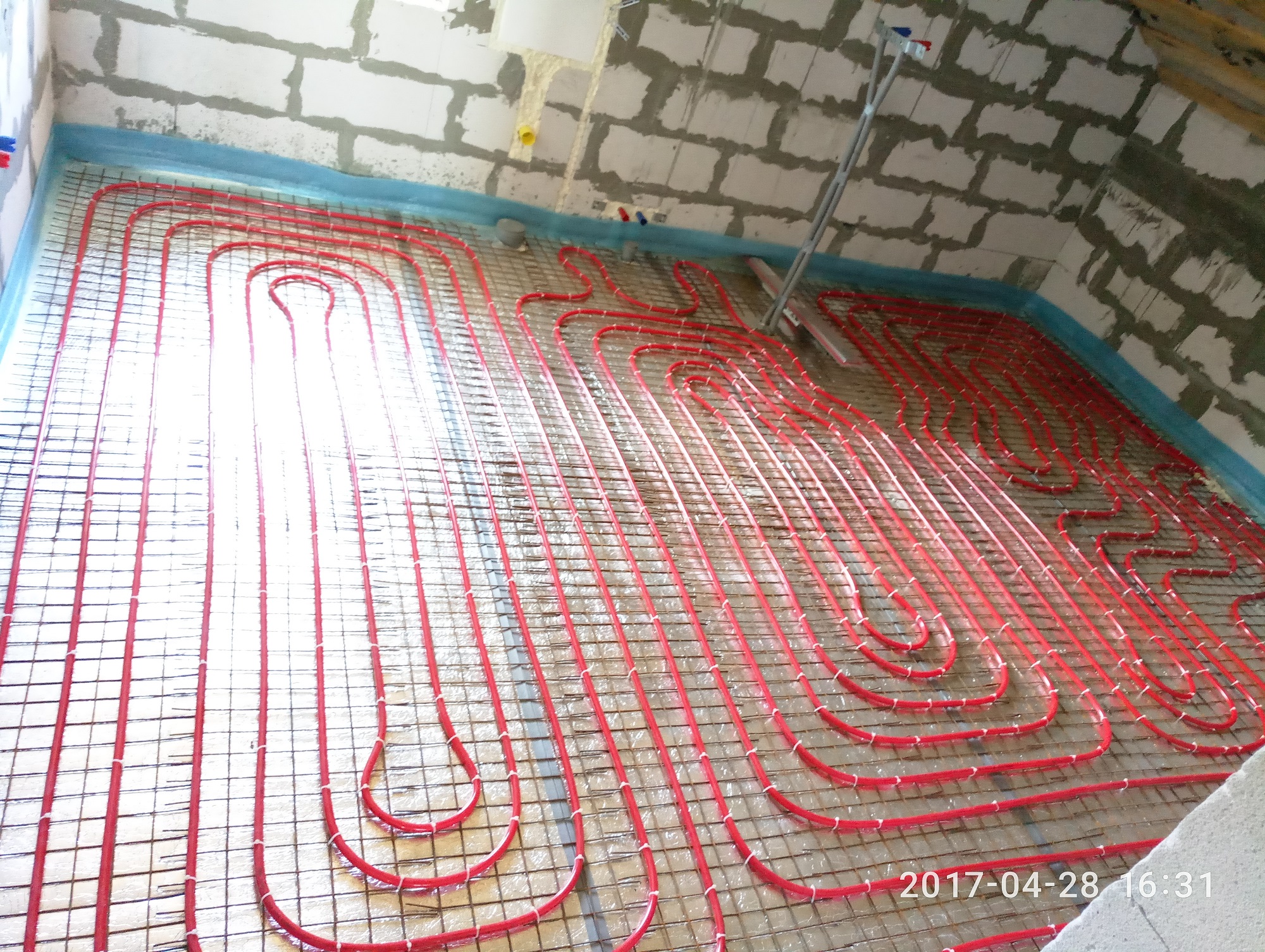

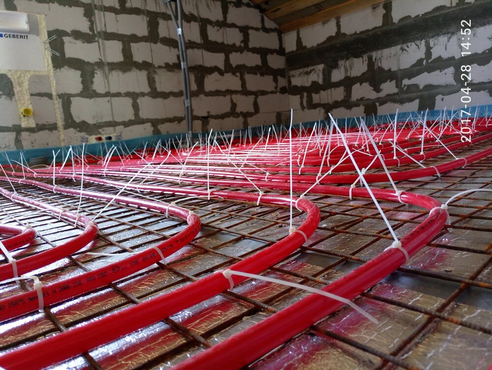

Сергей 31 Опубліковано: 30 квітня 2017 Автор Поділитись Опубліковано: 30 квітня 2017 Фото на тему хомуты нужно стричь и сначала трубы зашли в котельную, а окончательный монтаж потом. 1 Посилання на коментар Поділитися на інших сайтах More sharing options...
blacktigra Опубліковано: 30 квітня 2017 Поділитись Опубліковано: 30 квітня 2017 А на втором фото это типа вытяжка в санузле на уровне мауэрлата? :D Посилання на коментар Поділитися на інших сайтах More sharing options...
Сергей 31 Опубліковано: 30 квітня 2017 Автор Поділитись Опубліковано: 30 квітня 2017 А на втором фото это типа вытяжка в санузле на уровне мауэрлата? :D Это часто бывает. Называется перегородки потом. 1 Посилання на коментар Поділитися на інших сайтах More sharing options...

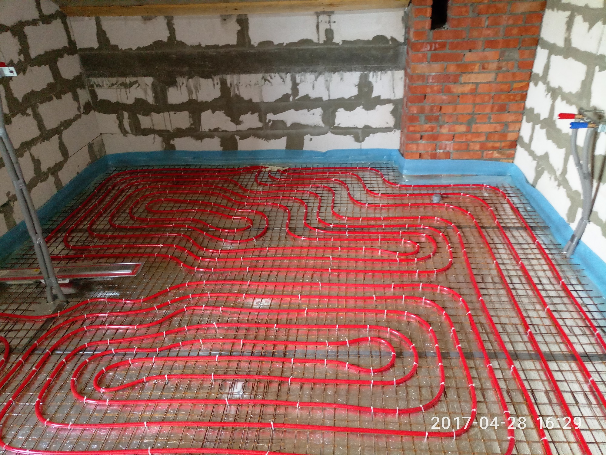

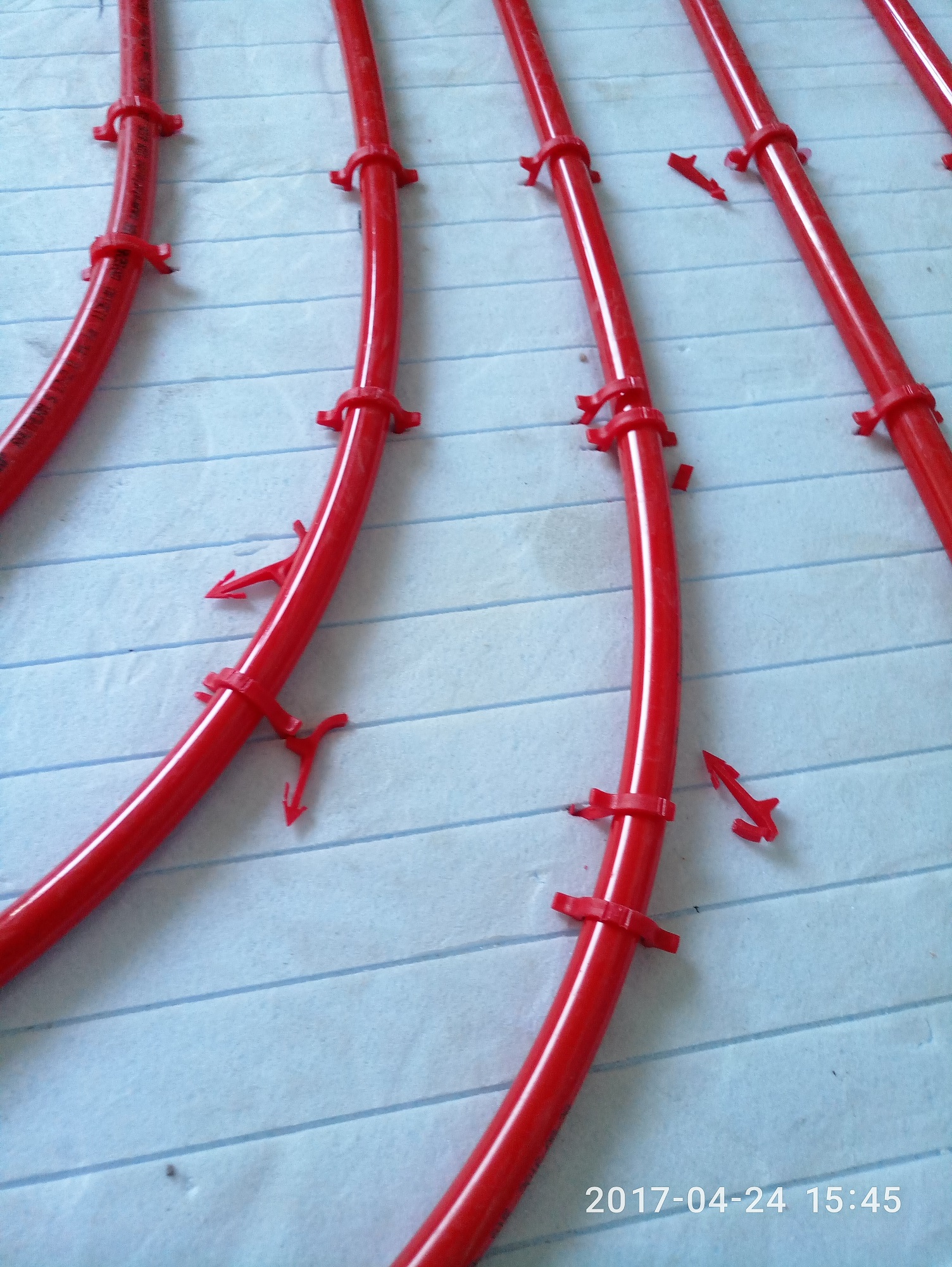

naupv Опубліковано: 30 квітня 2017 Поділитись Опубліковано: 30 квітня 2017 хомуты нужно стричь Тю Взял косу или газонокосилку и вуаля Мне больше нравится фото с красненькими штучками, а не хомутами Посилання на коментар Поділитися на інших сайтах More sharing options...
Сергей 31 Опубліковано: 30 квітня 2017 Автор Поділитись Опубліковано: 30 квітня 2017 Мне больше нравится фото с красненькими штучками, а не хомутами Это я самое красивое фото выбрал. Намучился я с этими красненькими!!!! Не держат, ломаются, ели подобрал под них текер, да и в тот перед зарядкой с каждой обоймы скоб нужно было ножиком снимать заусенки. На этот дом заказчик материалы покупал сам, я пошел на встречу и не стал настаивать на замене скобы. Посилання на коментар Поділитися на інших сайтах More sharing options...
