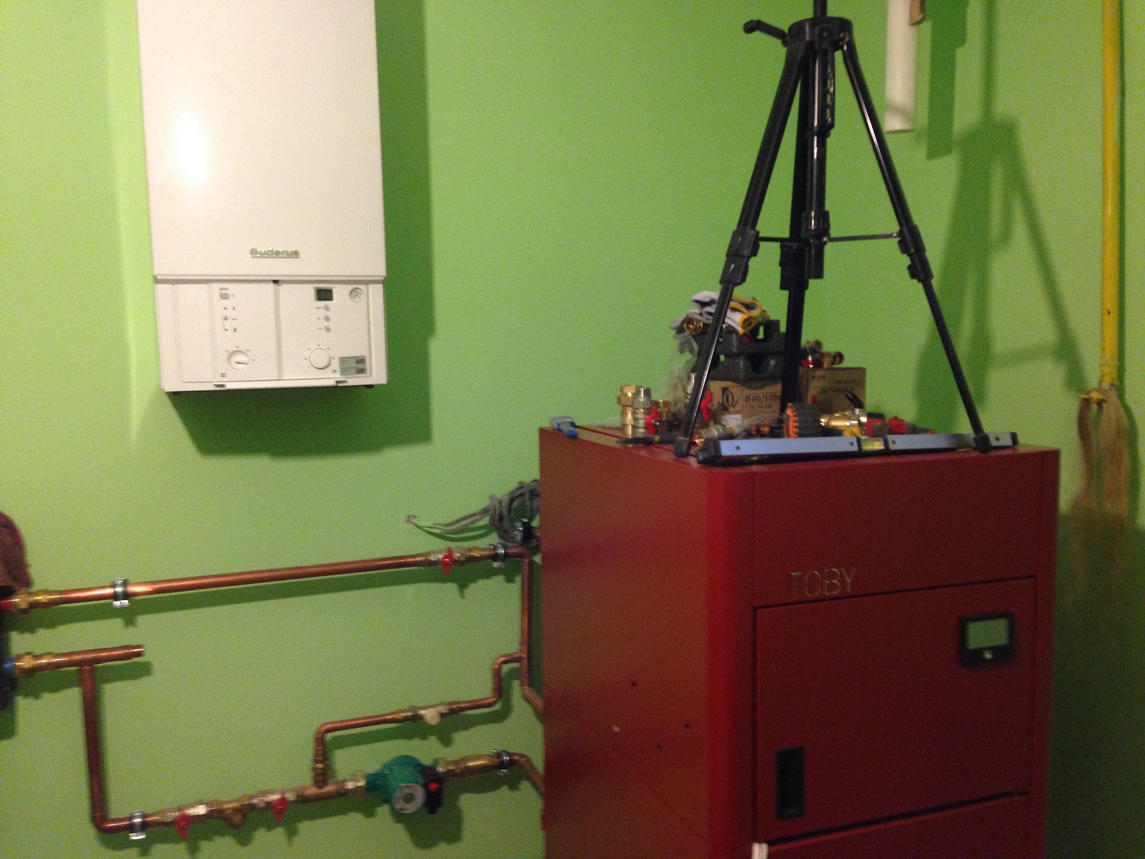

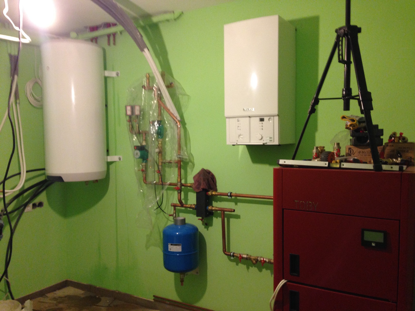

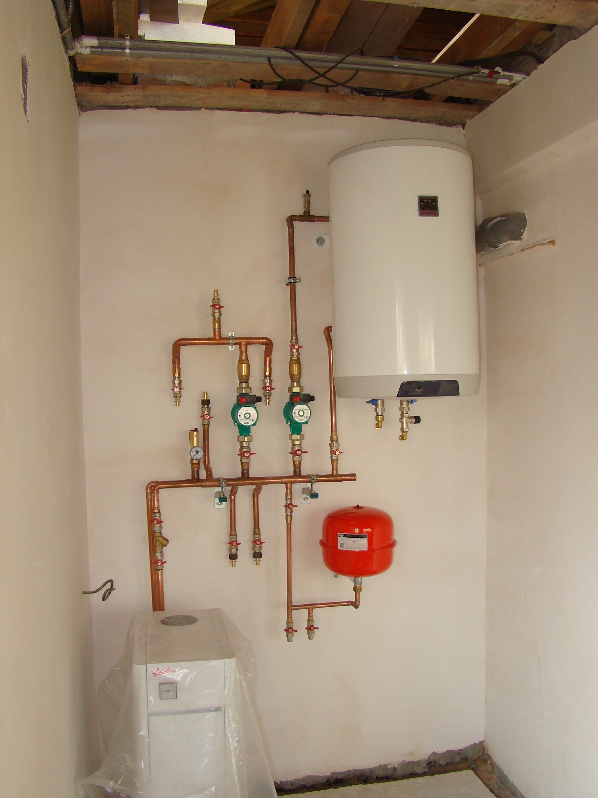

Сергей 31 Опубліковано: 12 квітня 2016 Автор Поділитись Опубліковано: 12 квітня 2016 Небольшой домик, новая система отопления и небольшая переделка каналии. Котел отечественный. Посилання на коментар Поділитися на інших сайтах More sharing options...
siscom Опубліковано: 12 квітня 2016 Поділитись Опубліковано: 12 квітня 2016 Небольшой домик, новая система отопления и небольшая переделка каналии. Котел отечественный. Э начальника почему группу безопасности так далеко от котла ставишь??? На последнем фото Посилання на коментар Поділитися на інших сайтах More sharing options...
Сергей 31 Опубліковано: 12 квітня 2016 Автор Поділитись Опубліковано: 12 квітня 2016 Э начальника почему группу безопасности так далеко от котла ставишь??? На последнем фото Мне так нравится. Посилання на коментар Поділитися на інших сайтах More sharing options...
naupv Опубліковано: 13 квітня 2016 Поділитись Опубліковано: 13 квітня 2016 Котел отечественный. То-то и оно, как собираешься управлять этим чудом при нагреве косвенника в межсезонье и при подключении обратки в подающий коллектор? Посилання на коментар Поділитися на інших сайтах More sharing options...
Сергей 31 Опубліковано: 13 квітня 2016 Автор Поділитись Опубліковано: 13 квітня 2016 То-то и оно, как собираешься управлять этим чудом при нагреве косвенника в межсезонье и при подключении обратки в подающий коллектор? Старая, простая, надежная система. Приоритет задаю термостатом бойлера, котловый насосом управляет комнатный термостат, зима-лето выключатель. В бойлере есть электротен. Посилання на коментар Поділитися на інших сайтах More sharing options...
naupv Опубліковано: 13 квітня 2016 Поділитись Опубліковано: 13 квітня 2016 Приоритет задаю термостатом бойлера Наверное не приоритет, а управление загрузочным насосом (это разные вещи как на меня) котловый насосом управляет комнатный термостат, зима-лето выключатель. котел управлять мощность нагрев ГВС по хотелке как? В бойлере есть электротен. Мы в курсах. Посилання на коментар Поділитися на інших сайтах More sharing options...
Сергей 31 Опубліковано: 13 квітня 2016 Автор Поділитись Опубліковано: 13 квітня 2016 Наверное не приоритет, а управление загрузочным насосом (это разные вещи как на меня) Если по запросу вык. отопление и вкл. нагрев нагрев бойлера то это и называется приоритет ГВС. котел управлять мощность нагрев ГВС по хотелке как? Это энергонезависимая отечественная тарахтелка. Какая там мощность и нагрев ГВС? Простенький старенький домик, дешевая система, которую таким способом можно сделать довольно приличной. Посилання на коментар Поділитися на інших сайтах More sharing options...
naupv Опубліковано: 13 квітня 2016 Поділитись Опубліковано: 13 квітня 2016 Если по запросу вык. отопление и вкл. нагрев нагрев бойлера то это и называется приоритет ГВС. А если есть запрос на СО и ГВС? А за бортом +8 и котел стоит на 2-3? Как нагреть бочку без ТЭНа? Это энергонезависимая отечественная тарахтелка. Какая там мощность и нагрев ГВС? Вот и я к тому же. Посилання на коментар Поділитися на інших сайтах More sharing options...
Сергей 31 Опубліковано: 13 квітня 2016 Автор Поділитись Опубліковано: 13 квітня 2016 А если есть запрос на СО и ГВС? А за бортом +8 и котел стоит на 2-3? Как нагреть бочку без ТЭНа? Температура подачи котла при таком варианте всегда должна быть выше заданной температуры в бойлере. 1 Посилання на коментар Поділитися на інших сайтах More sharing options...
naupv Опубліковано: 13 квітня 2016 Поділитись Опубліковано: 13 квітня 2016 Температура подачи котла при таком варианте всегда должна быть выше заданной температуры в бойлере. О, это ответ. Посилання на коментар Поділитися на інших сайтах More sharing options...
Сергей 31 Опубліковано: 13 квітня 2016 Автор Поділитись Опубліковано: 13 квітня 2016 О, это ответ. Посилання на коментар Поділитися на інших сайтах More sharing options...
naupv Опубліковано: 13 квітня 2016 Поділитись Опубліковано: 13 квітня 2016 Температура подачи котла при таком варианте всегда должна быть выше заданной температуры в бойлере. Т.е. при достижении заданной т-ры воздуха в помещении, термостат вырубит НЦ, запроса на ГВС нет, и термопара котла вырубит котел по перегреву? Потом нужно будет пере запускать этот агрегат? Посилання на коментар Поділитися на інших сайтах More sharing options...
Сергей 31 Опубліковано: 13 квітня 2016 Автор Поділитись Опубліковано: 13 квітня 2016 Потом нужно будет пере запускать этот агрегат? Не, не так, ну почти, все проще. Писать долго, если интересно звони расскажу. Посилання на коментар Поділитися на інших сайтах More sharing options...

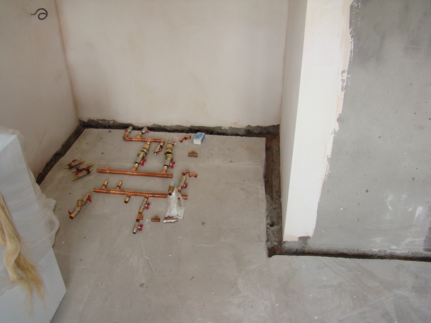

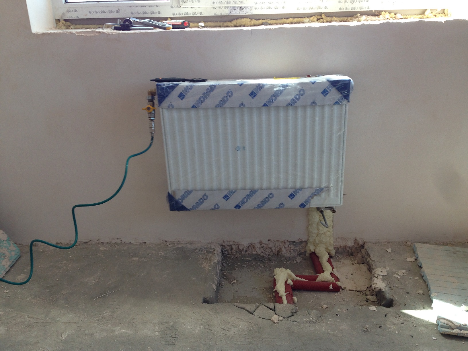

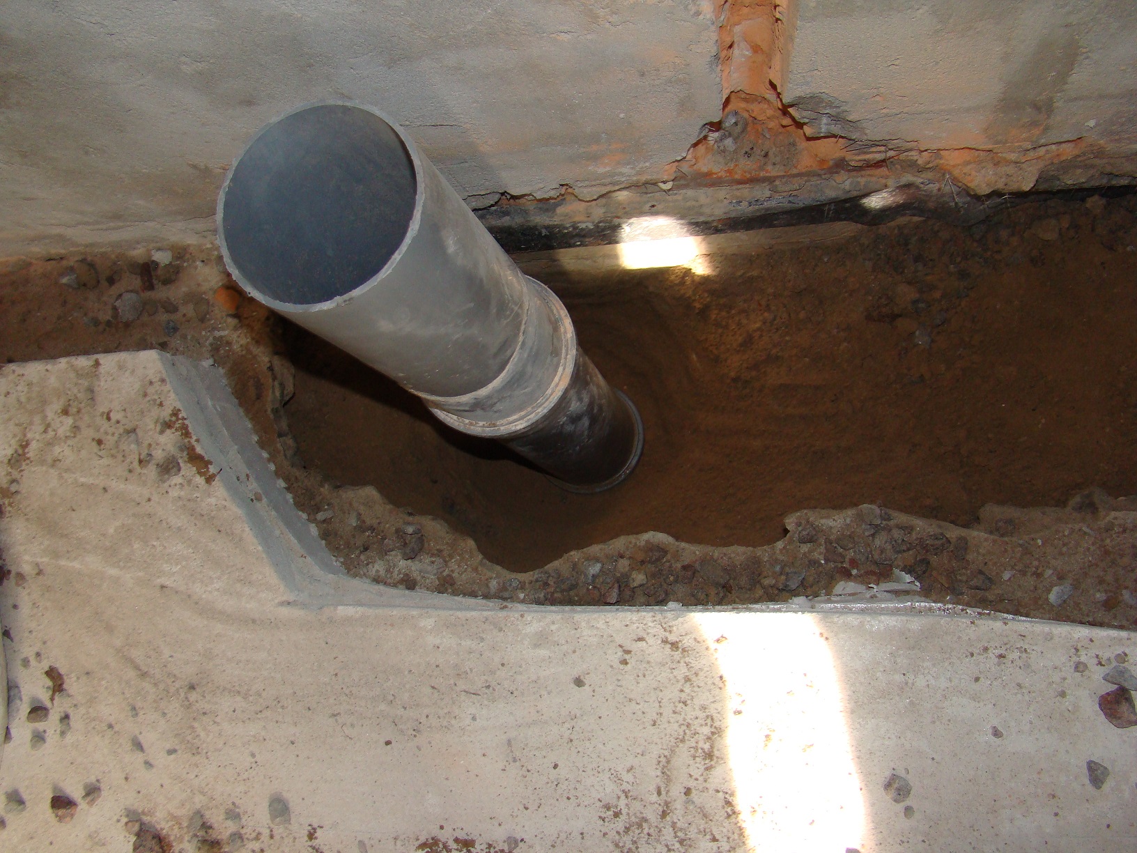

Сергей 31 Опубліковано: 29 квітня 2016 Автор Поділитись Опубліковано: 29 квітня 2016 Думал сегодня после обеда прикупить материалов, но ну его с такой ездой по Киеву. Все, выходной !!!! На фото рабочие будни. Разводку системы медью делал раньше и все надписи поставил на утеплителе. Утеплитель кому то помешал, приходится продувать и находить подачи с обраткой заново. Всех с наступающим праздником!!! Посилання на коментар Поділитися на інших сайтах More sharing options...

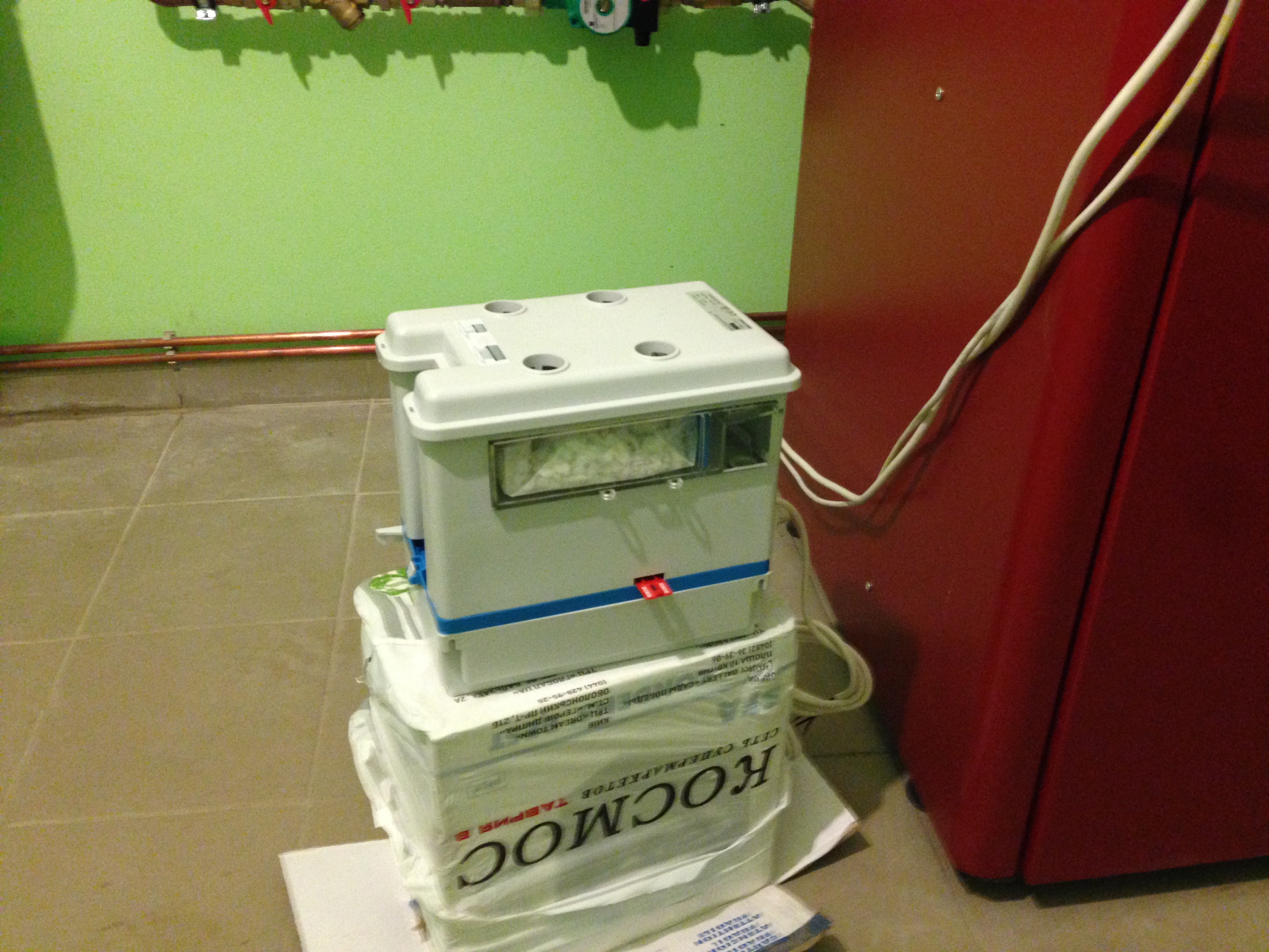

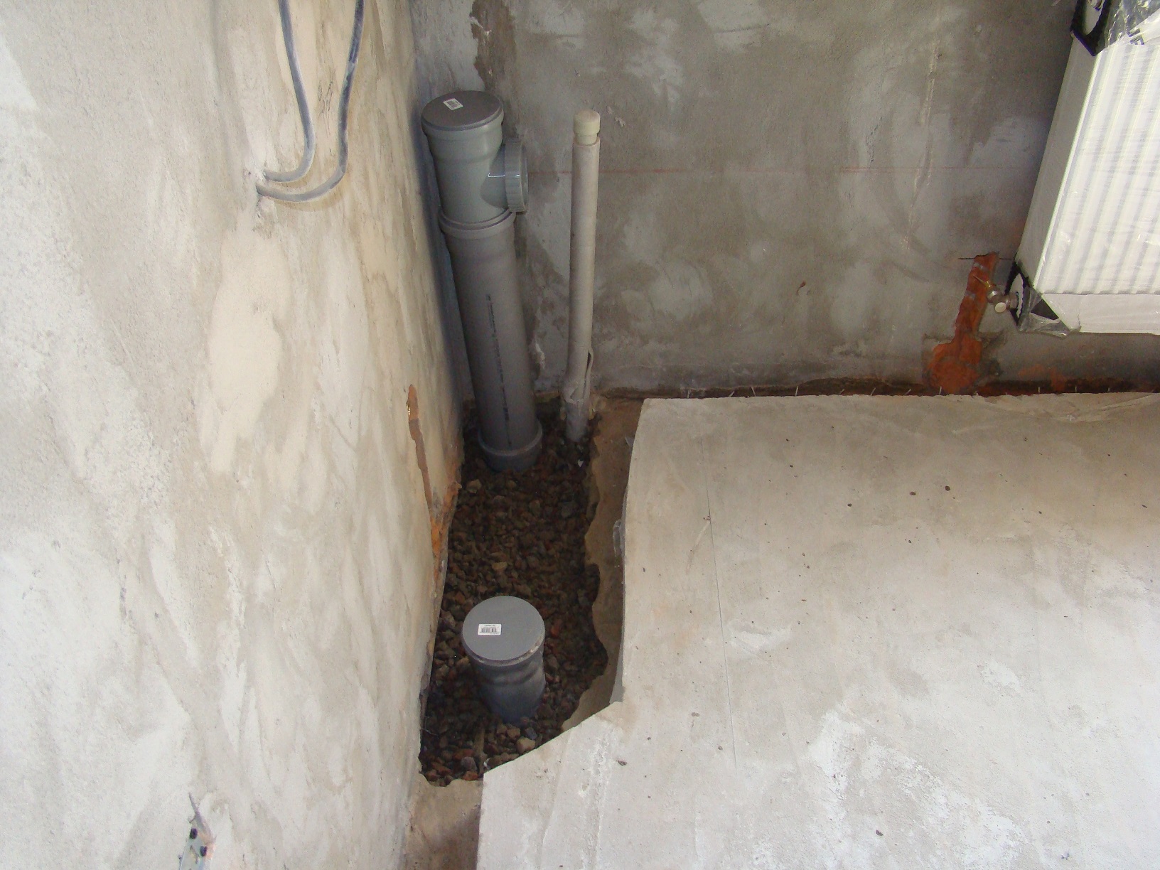

Сергей 31 Опубліковано: 18 травня 2016 Автор Поділитись Опубліковано: 18 травня 2016 Нейтрализатор конденсата со встроенным насосом для перекачки. 4 грн. Посилання на коментар Поділитися на інших сайтах More sharing options...
иван 55555 Опубліковано: 18 травня 2016 Поділитись Опубліковано: 18 травня 2016 Нейтрализатор конденсата со встроенным насосом для перекачки. 4 грн. ого!!!а що це за чудо теxніки?дайте ссилочку на нього,або просто опишіть що він робить?нейтралізує конденсат))))) але як?принцип діі,тощо... Посилання на коментар Поділитися на інших сайтах More sharing options...
Сергей 31 Опубліковано: 18 травня 2016 Автор Поділитись Опубліковано: 18 травня 2016 ого!!!а що це за чудо теxніки?дайте ссилочку на нього,або просто опишіть що він робить?нейтралізує конденсат))))) але як?принцип діі,тощо... Это когда конденсационный котел ниже уровня канализации, то нужен насос для перекачки конденсата, а в этой штуке два в одном, нейтрализатор и насос. Называется: "Насос для отвода конденсата SFA SaniCondens Best" 3 Посилання на коментар Поділитися на інших сайтах More sharing options...
B.S.V. Опубліковано: 18 травня 2016 Поділитись Опубліковано: 18 травня 2016 Это когда конденсационный котел ниже уровня канализации, то нужен насос для перекачки конденсата, а в этой штуке два в одном, нейтрализатор и насос. Называется: "Насос для отвода конденсата SFA SaniCondens Best" Вот так вот. Век живи, век учись. А я его вместе с г-ом, стиралкой двумя умывальниками и душевой, через сололифт поднимаю. Посилання на коментар Поділитися на інших сайтах More sharing options...
