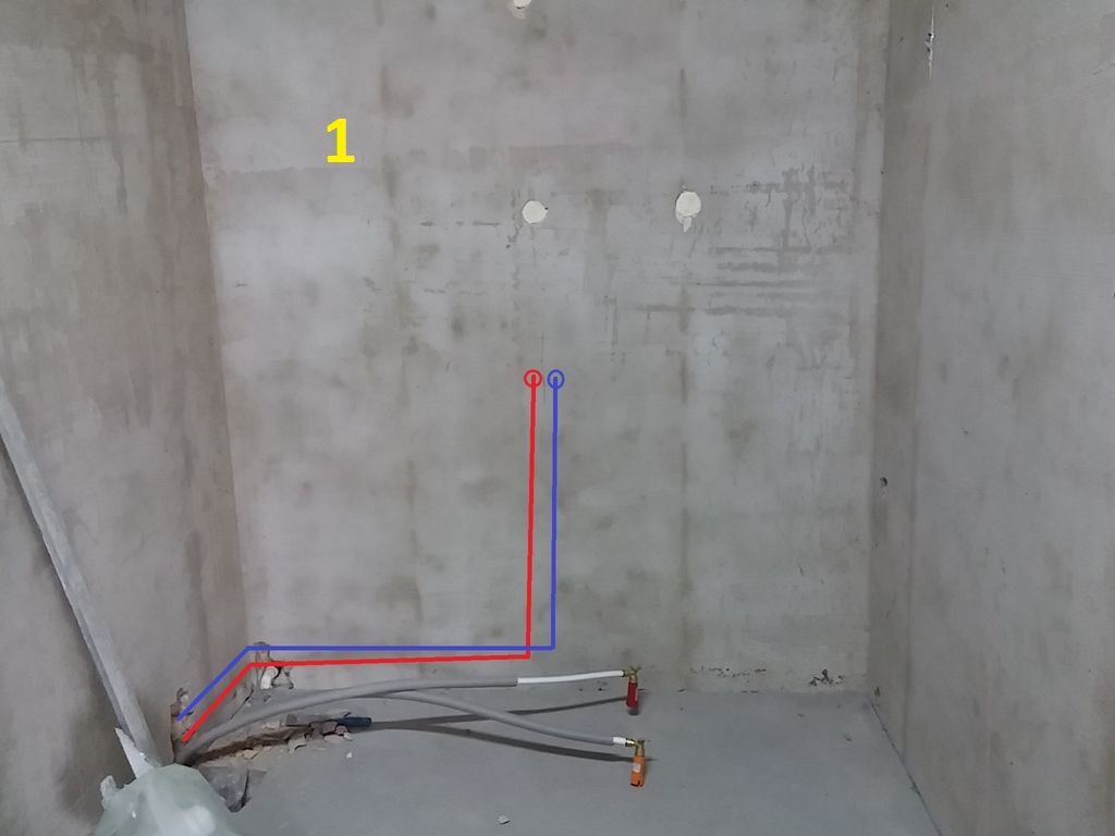

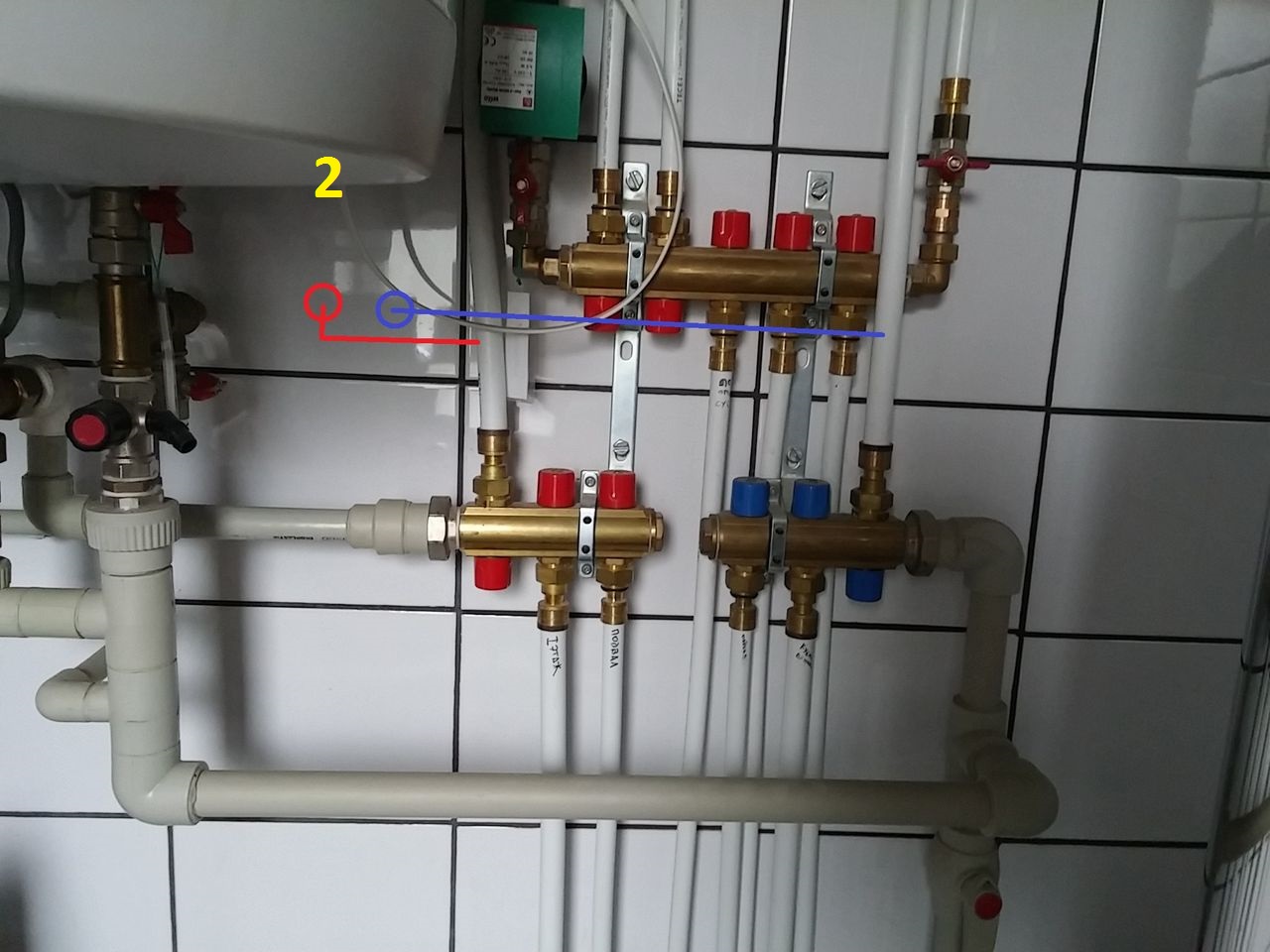

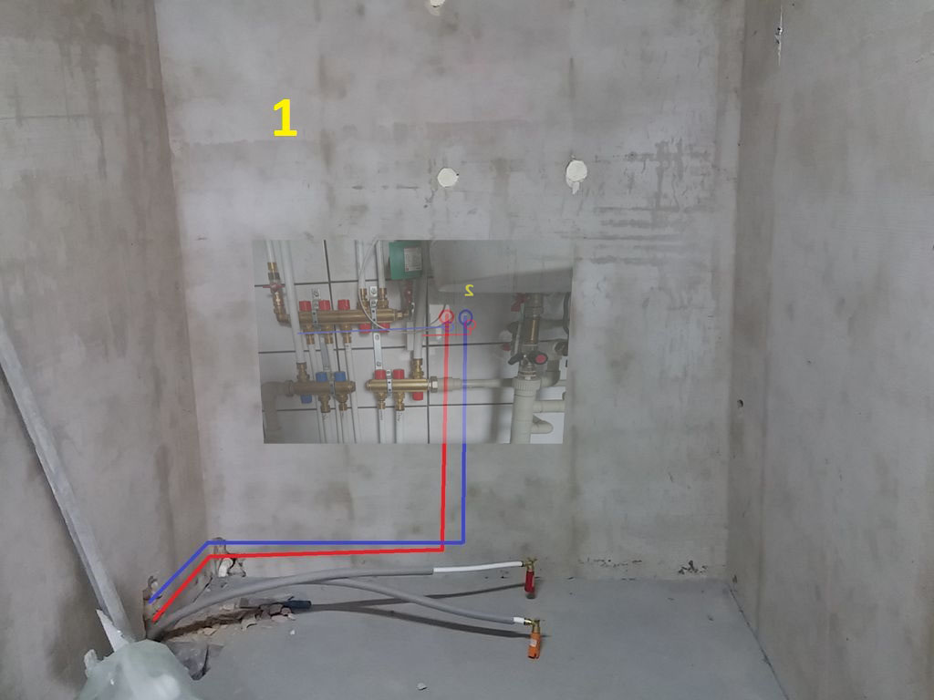

Toleg Опубліковано: 29 вересня 2015 Поділитись Опубліковано: 29 вересня 2015 ну народ "считает", что чем больше труба, тем она должна выдерживать большие мех. нагрузки. А в словах предполагается не очень прочное мех соединение.....А вот выражение несет в себе психологическую уверенность что припой требующий более высокую температуру для изменения агрегатного состояния выдерживает очень большие мех нагрузки......Ну то такое Скажите мне лучше вот что: Надо внести кое какие изменение в картину одного известного художника. На выпуски труб не смотреть- заказчик (Я) на момент изготовления был в растерянности и не знал что хочет. В результате нужно сместить точку раздачи воды. Вариант 1- смущает необходимостью штробить стену в пол кирпича, на которой висит теплообменник. Вариант 2- не смущает. [ATTACH]463157[/ATTACH] [ATTACH]463160[/ATTACH] стена одна и таже с разных сторон... А если не штробить стену, а просто закрыть гипсокартоном и нормально гидроизолировать? Посилання на коментар Поділитися на інших сайтах More sharing options...
dogkiller Опубліковано: 29 вересня 2015 Поділитись Опубліковано: 29 вересня 2015 А если не штробить стену, а просто закрыть гипсокартоном та ну .... Экономически не целесообразно..... Посилання на коментар Поділитися на інших сайтах More sharing options...
naupv Опубліковано: 29 вересня 2015 Поділитись Опубліковано: 29 вересня 2015 долбить стяжку- не предлагать. Если я правильно понял с обратной стороны стены будет санприбор? тогда у вас есть прекрасный вариант подключиться к гребенкам (по одному выходу заглушено) и вывести через стену (просверлить отверстия) трубу с фитингом 1/2вн. 1 Посилання на коментар Поділитися на інших сайтах More sharing options...
Korni Опубліковано: 29 вересня 2015 Поділитись Опубліковано: 29 вересня 2015 ....Вариант 1- смущает необходимостью штробить стену в пол кирпича, на которой висит немного тяжелый теплообменник. ... Штробите спокойно (так как "вертикаль") Добавлено через 3 минуты ....Пы.Сы. Кто-то пробовал разрушить паяное соединение? Я пробовал- не получается.... РАБОЧЕЕ давление - 45-50атм. Посилання на коментар Поділитися на інших сайтах More sharing options...
dogkiller Опубліковано: 29 вересня 2015 Поділитись Опубліковано: 29 вересня 2015 Штробите спокойно (так как "вертикаль") . ну там 1000мм горизонтали по стене в пол кирпича есть а чем №2 плох ? Посилання на коментар Поділитися на інших сайтах More sharing options...
getser Опубліковано: 29 вересня 2015 Поділитись Опубліковано: 29 вересня 2015 ну там 1000мм горизонтали по стене в пол кирпича есть а чем №2 плох ? А если "гибридный" вариант 1 + 2: горизонтальную часть труб пустить за стеной, а ветикальную - заштробить? 1 Посилання на коментар Поділитися на інших сайтах More sharing options...
B.S.V. Опубліковано: 30 вересня 2015 Поділитись Опубліковано: 30 вересня 2015 ну там 1000мм горизонтали по стене в пол кирпича есть а чем №2 плох ? Варианты тройник после гребенки и немного горизонтального штробления и использовать те выходы что есть, имеют право на жизнь. Стена в пол кирпича + штукатурка+ плитка. Ничего ей не будет даже если заштробите 50 канализацию. 1 Посилання на коментар Поділитися на інших сайтах More sharing options...
