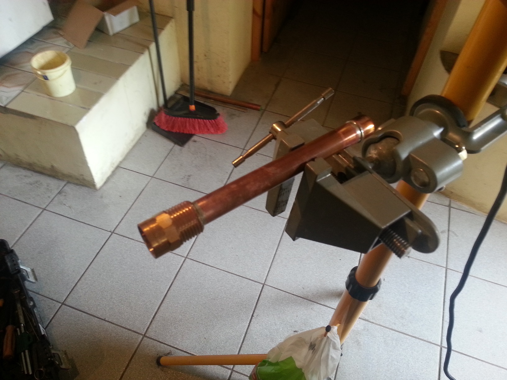

Сергей 31 Опубліковано: 13 серпня 2015 Автор Поділитись Опубліковано: 13 серпня 2015 В работе интересные экземпляры. Тяжелые заразы, и главное страшно его поцарапать. 1 Посилання на коментар Поділитися на інших сайтах More sharing options...

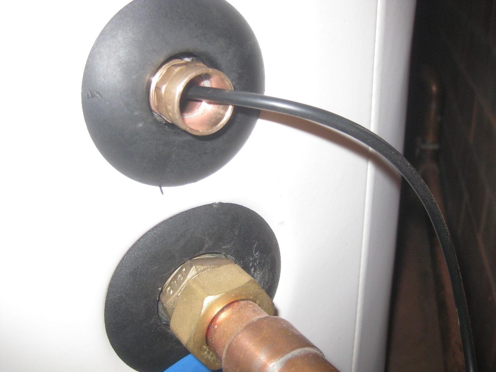

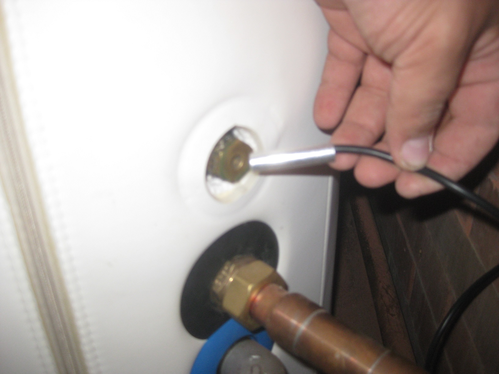

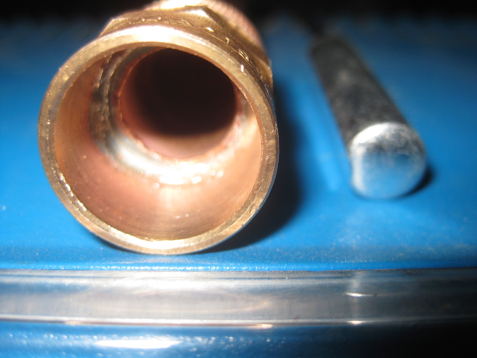

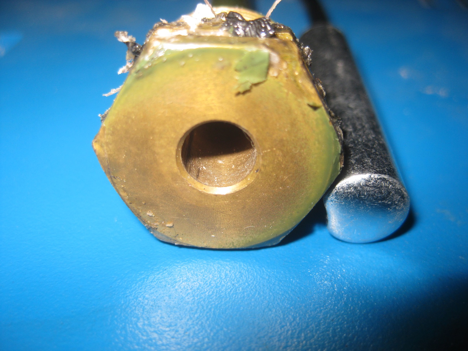

Сергей 31 Опубліковано: 17 серпня 2015 Автор Поділитись Опубліковано: 17 серпня 2015 Когда датчик бойлера не влазит в погружную гильзу бойлера. Посилання на коментар Поділитися на інших сайтах More sharing options...

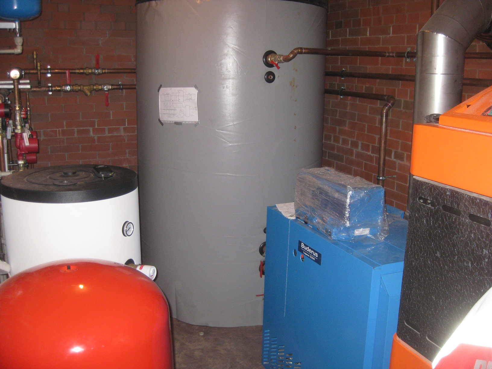

ОМОН Опубліковано: 17 серпня 2015 Поділитись Опубліковано: 17 серпня 2015 Когда датчик бойлера не влазит в погружную гильзу бойлера. Да последнее время это уже как аксиома-если бойлер типа дражица а оборудование будерус Посилання на коментар Поділитися на інших сайтах More sharing options...
bgt Опубліковано: 17 серпня 2015 Поділитись Опубліковано: 17 серпня 2015 Когда датчик бойлера не влазит в погружную гильзу бойлера. Да последнее время это уже как аксиома-если бойлер типа дражица а оборудование будерус Стесняюсь спросить, но зачем к оборудованию Будерус бойлер дражица ? у будеруса тоже есть бойлера ... Только не говорите, что человек, который в состоянии купить Будерус, будет экономить на бойлере .... Посилання на коментар Поділитися на інших сайтах More sharing options...
Сергей 31 Опубліковано: 17 серпня 2015 Автор Поділитись Опубліковано: 17 серпня 2015 Только не говорите, что человек, который в состоянии купить Будерус, будет экономить на бойлере .... В большинстве случаев так оно и есть. Посилання на коментар Поділитися на інших сайтах More sharing options...

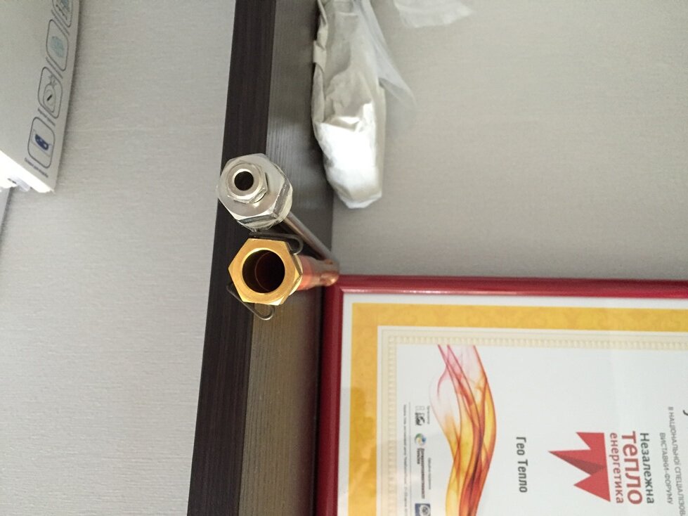

naupv Опубліковано: 17 серпня 2015 Поділитись Опубліковано: 17 серпня 2015 Когда датчик бойлера не влазит в погружную гильзу бойлера. Ну а продолжение................. размеры фитинга, диаметр тубы? Посилання на коментар Поділитися на інших сайтах More sharing options...

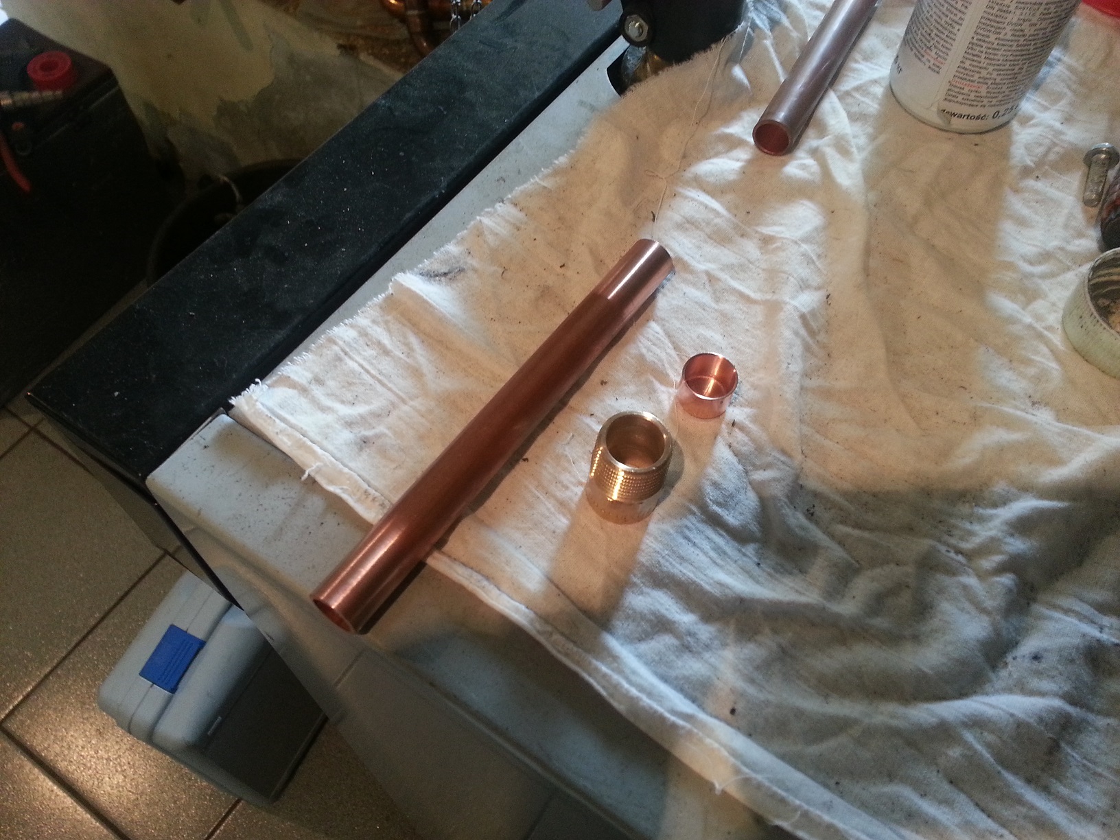

Сергей 31 Опубліковано: 17 серпня 2015 Автор Поділитись Опубліковано: 17 серпня 2015 Труба и заглушка 15 мм. Переход 18х1/2" н.р. 1 Посилання на коментар Поділитися на інших сайтах More sharing options...
B.S.V. Опубліковано: 17 серпня 2015 Поділитись Опубліковано: 17 серпня 2015 Ну а продолжение................. размеры фитинга, диаметр тубы? 4243 g 18х1/2*, труба 15х1, 5301-заглушка 15. опередил. 2 Посилання на коментар Поділитися на інших сайтах More sharing options...
bgt Опубліковано: 17 серпня 2015 Поділитись Опубліковано: 17 серпня 2015 В большинстве случаев так оно и есть. ну да ... на газовых заправках полно лексусов и мерсов . . . таже фигня получается ... не понимаю такого . . . Посилання на коментар Поділитися на інших сайтах More sharing options...
Сергей 31 Опубліковано: 17 серпня 2015 Автор Поділитись Опубліковано: 17 серпня 2015 опередил. Не переживай, я тебе гильзу спаяю. Посилання на коментар Поділитися на інших сайтах More sharing options...

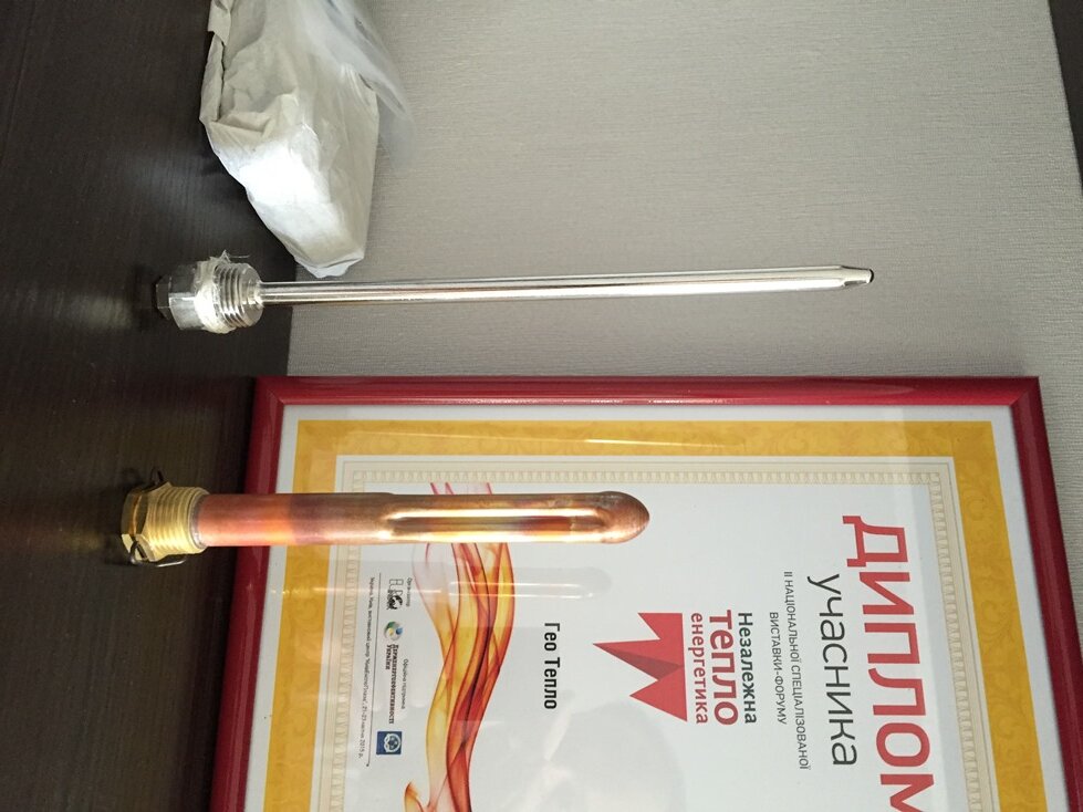

naupv Опубліковано: 18 серпня 2015 Поділитись Опубліковано: 18 серпня 2015 я тебе гильзу спаяю. Кстати дефицитная эта штукенция, гильза. Продается только в комплекте с чем-то дорогим. На пенсии можешь их напаять и в переходе торговать Посилання на коментар Поділитися на інших сайтах More sharing options...
Toleg Опубліковано: 18 серпня 2015 Поділитись Опубліковано: 18 серпня 2015 Кстати дефицитная эта штукенция, гильза. Продается только в комплекте с чем-то дорогим. На пенсии можешь их напаять и в переходе торговать Можно за недорого с погружным термометром купить. Но не для всякого датчика. А отдельно я покупал на "Юности" (до сих пор валяется за ненадобностью) Посилання на коментар Поділитися на інших сайтах More sharing options...
GeoTeplo Опубліковано: 18 серпня 2015 Поділитись Опубліковано: 18 серпня 2015 Когда датчик бойлера не влазит в погружную гильзу бойлера. Сереж, если что, ты знаешь куда звонить. 2 Посилання на коментар Поділитися на інших сайтах More sharing options...

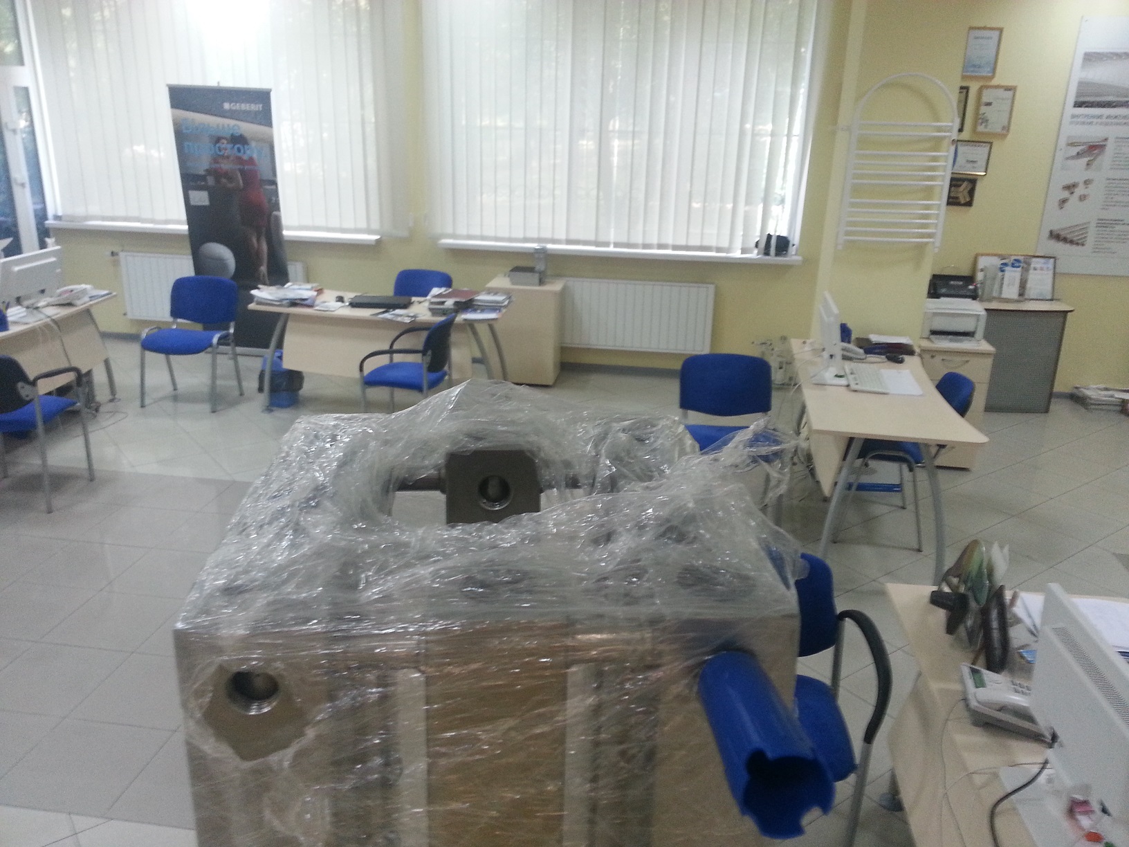

Сергей 31 Опубліковано: 18 серпня 2015 Автор Поділитись Опубліковано: 18 серпня 2015 Сереж, если что, ты знаешь куда звонить. Саня, а какая максимальная длина гильзы может быть? Вот на эту бочечку я делал гильзы 40 см. Посилання на коментар Поділитися на інших сайтах More sharing options...
GeoTeplo Опубліковано: 18 серпня 2015 Поділитись Опубліковано: 18 серпня 2015 Саня, а какая максимальная длина гильзы может быть? Вот на эту бочечку я делал гильзы 40 см. 200 мм. Больше не заказывал. P.S. Хорошая бочечка. Посилання на коментар Поділитися на інших сайтах More sharing options...

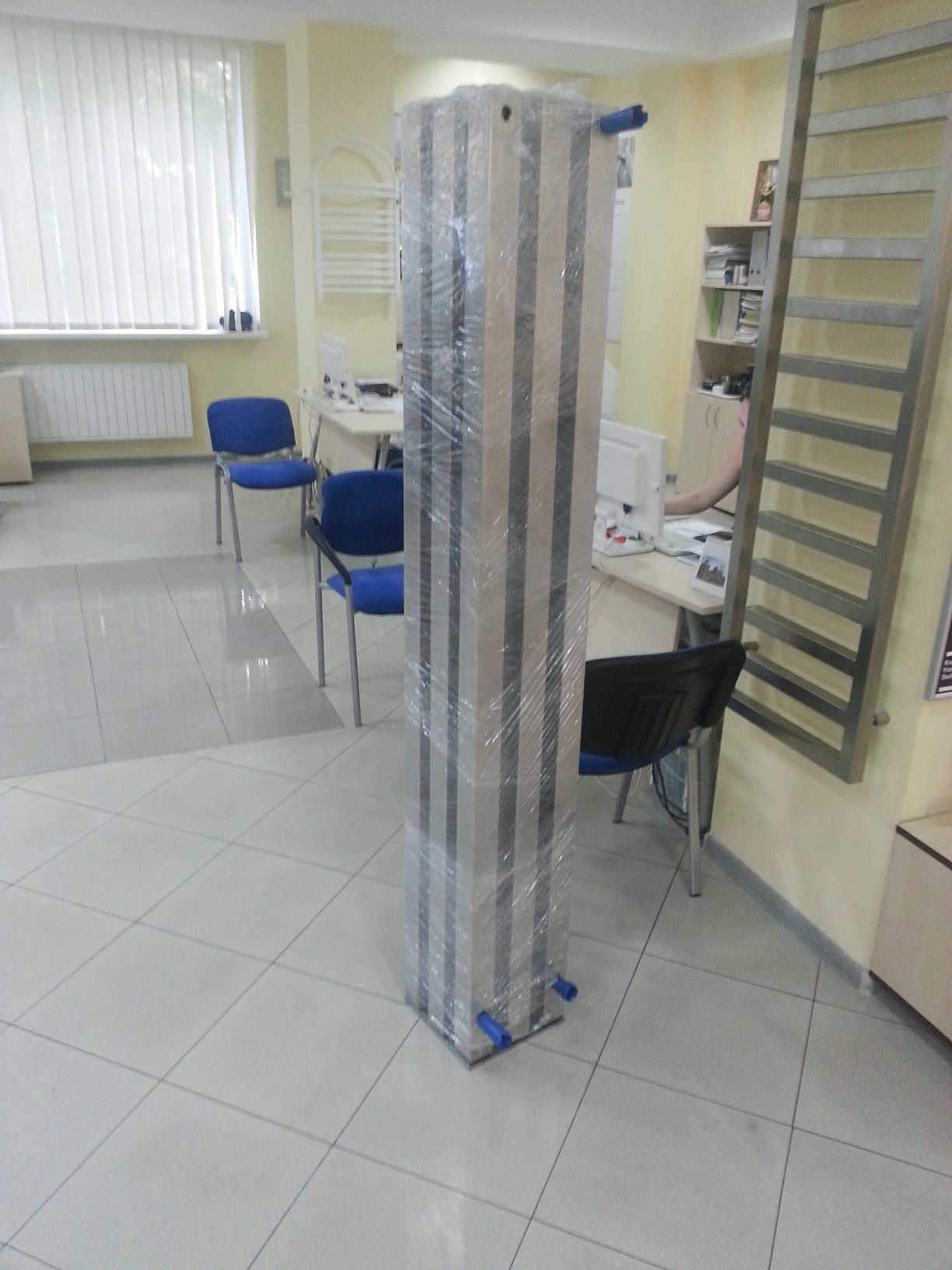

red baron Опубліковано: 18 серпня 2015 Поділитись Опубліковано: 18 серпня 2015 Саня, а какая максимальная длина гильзы может быть? Вот на эту бочечку я делал гильзы 40 см. Бочка не с Тернополя? Посилання на коментар Поділитися на інших сайтах More sharing options...
Сергей 31 Опубліковано: 18 серпня 2015 Автор Поділитись Опубліковано: 18 серпня 2015 Бочка не с Тернополя? Она самая, 2 тон. Посилання на коментар Поділитися на інших сайтах More sharing options...
red baron Опубліковано: 18 серпня 2015 Поділитись Опубліковано: 18 серпня 2015 Она самая, 2 тон. хорошая бочка - было приятно с ней работать))) Посилання на коментар Поділитися на інших сайтах More sharing options...
Сергей 31 Опубліковано: 18 серпня 2015 Автор Поділитись Опубліковано: 18 серпня 2015 хорошая бочка - было приятно с ней работать))) Ну ее на...... Она тяжелая. Посилання на коментар Поділитися на інших сайтах More sharing options...
red baron Опубліковано: 19 серпня 2015 Поділитись Опубліковано: 19 серпня 2015 Ну ее на...... Она тяжелая. может на 2т и тяжелая - я обвязывал 0.5т - легко занесли...... но чувствуется что не фольга... 1 Посилання на коментар Поділитися на інших сайтах More sharing options...

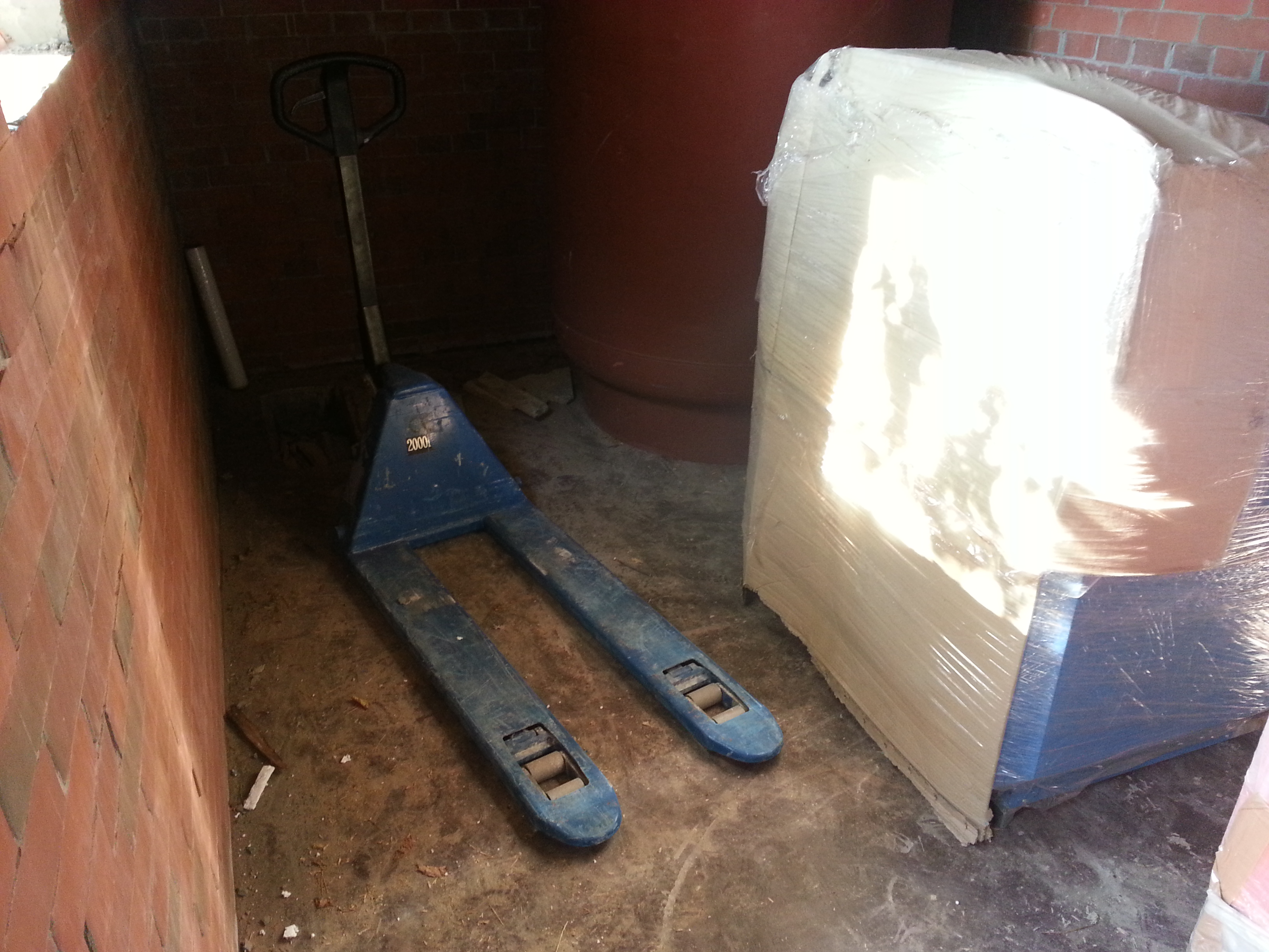

Сергей 31 Опубліковано: 19 серпня 2015 Автор Поділитись Опубліковано: 19 серпня 2015 я обвязывал 0.5т - легко занесли Вот очередной инструмент сантехника. Посилання на коментар Поділитися на інших сайтах More sharing options...
red baron Опубліковано: 19 серпня 2015 Поділитись Опубліковано: 19 серпня 2015 Вот очередной инструмент сантехника. А если это подвал и узкие проходы? мы сносили чугунный ТТ (350кг) 3 чела - был момент думал что меня придавит..... Посилання на коментар Поділитися на інших сайтах More sharing options...
