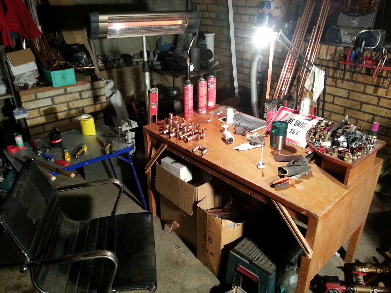

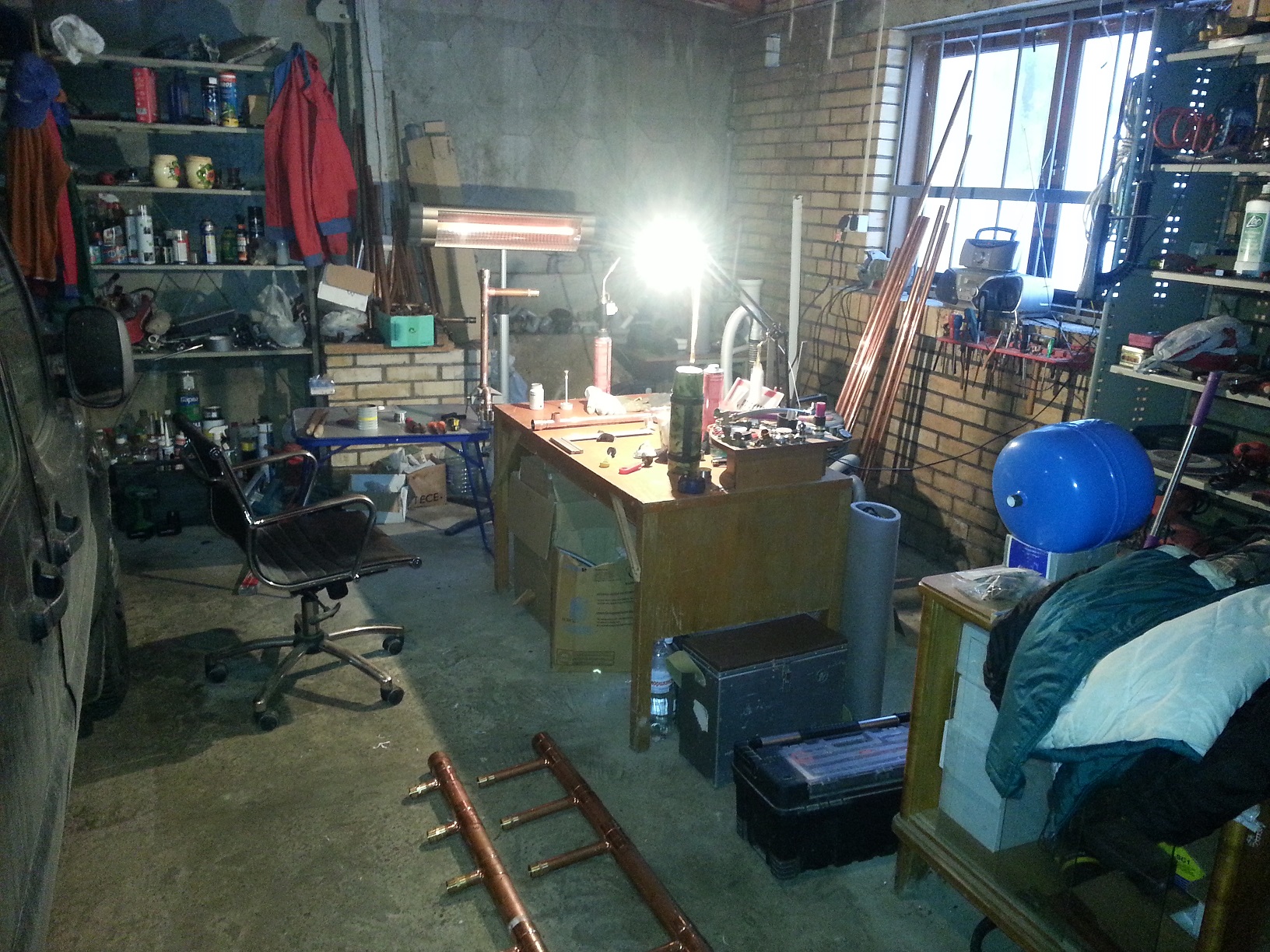

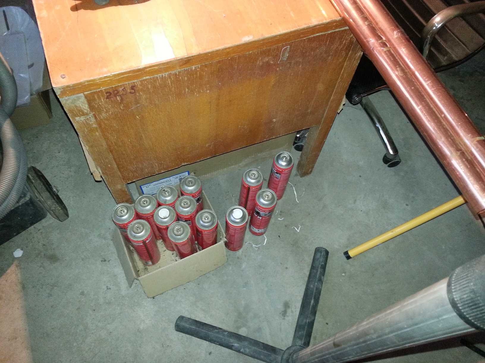

Сергей 31 Опубліковано: 13 лютого 2015 Автор Поділитись Опубліковано: 13 лютого 2015 А я все это делаю на работе, Я на объекте нарезал заготовки, скрутил и разложил всю котельную. Следующий этап работы это пайка и паковка всех крупных узлов котельной. Вопрос: зачем ехать за 40 км. и делать это на коленке, если у меня дома все под эту работ заточено? 3 Посилання на коментар Поділитися на інших сайтах More sharing options...
ОМОН Опубліковано: 13 лютого 2015 Поділитись Опубліковано: 13 лютого 2015 если у меня дома все под эту работ заточено?Ну да нам так не жить.Устал пошел поспал.Поздно сидиш -жене не рассказывает что работу любишь больше чем дом.А тут два в одном-вроде и дома а на самом деле работаеш-класно Посилання на коментар Поділитися на інших сайтах More sharing options...
Сергей 31 Опубліковано: 13 лютого 2015 Автор Поділитись Опубліковано: 13 лютого 2015 Устал пошел поспал.Поздно сидиш -жене не рассказывает что работу любишь больше чем дом. И что немаловажно, форум под боком. Вот фотки онлайн, прям сейчас сижу и ваяю очередную котельную. Посилання на коментар Поділитися на інших сайтах More sharing options...

Toleg Опубліковано: 15 лютого 2015 Поділитись Опубліковано: 15 лютого 2015 Котельная сначала нарезается, затем грузится в машину. И дома, спокойно, под кофеек, паяется и пакуется. Так вот как оно будет выглядеть у меня ;) Посилання на коментар Поділитися на інших сайтах More sharing options...

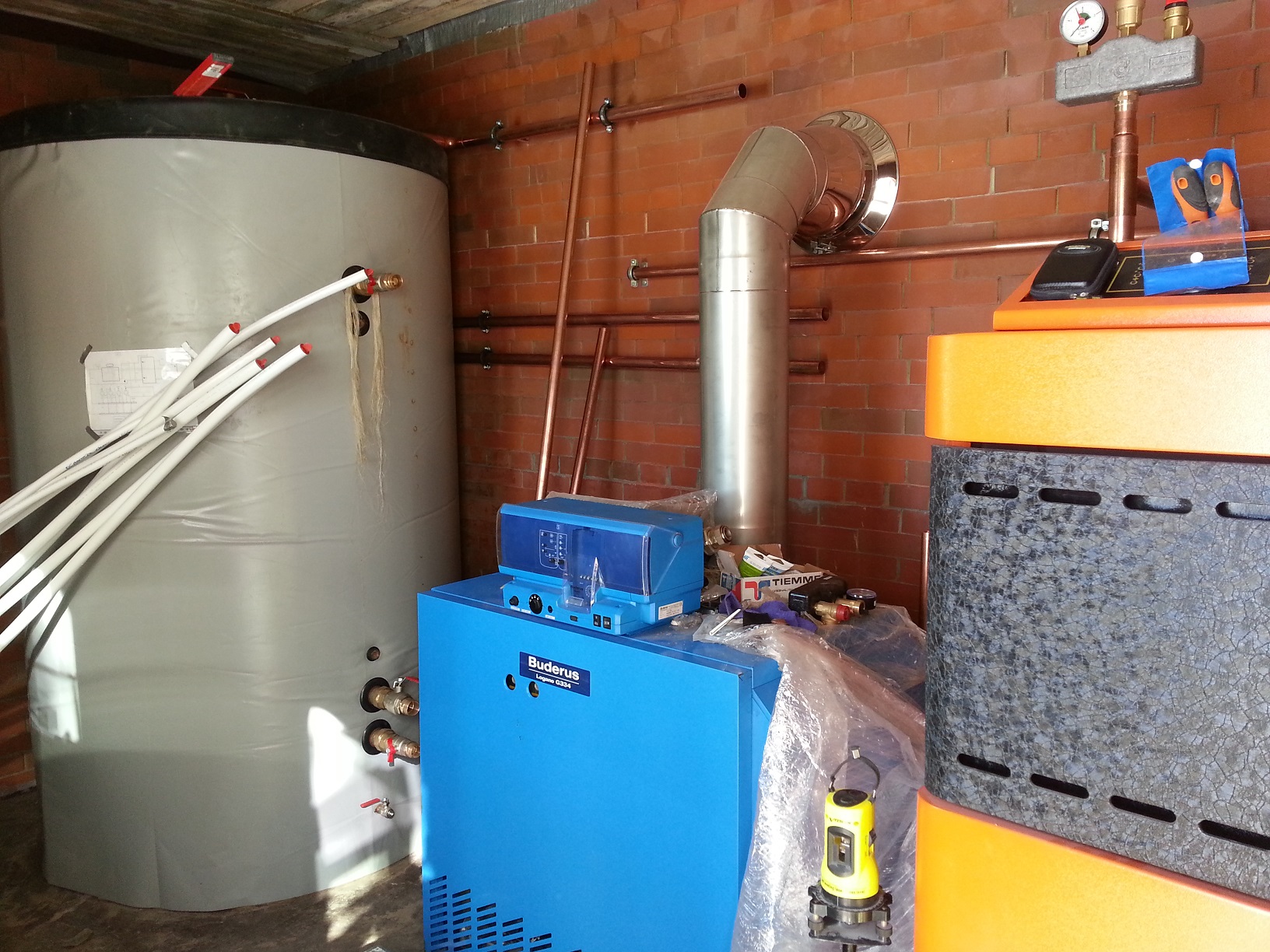

Сергей 31 Опубліковано: 15 лютого 2015 Автор Поділитись Опубліковано: 15 лютого 2015 Так вот как оно будет выглядеть у меня ;) Завтра планирую все оборудование навесить и медь закончить. Так что скоро затопим. Посилання на коментар Поділитися на інших сайтах More sharing options...
siscom Опубліковано: 16 лютого 2015 Поділитись Опубліковано: 16 лютого 2015 И что немаловажно, форум под боком. Вот фотки онлайн, прям сейчас сижу и ваяю очередную котельную. Знатная берлога. 1 Посилання на коментар Поділитися на інших сайтах More sharing options...
Сергей 31 Опубліковано: 16 лютого 2015 Автор Поділитись Опубліковано: 16 лютого 2015 Знатная берлога. Главное патроны подносить вовремя. Посилання на коментар Поділитися на інших сайтах More sharing options...

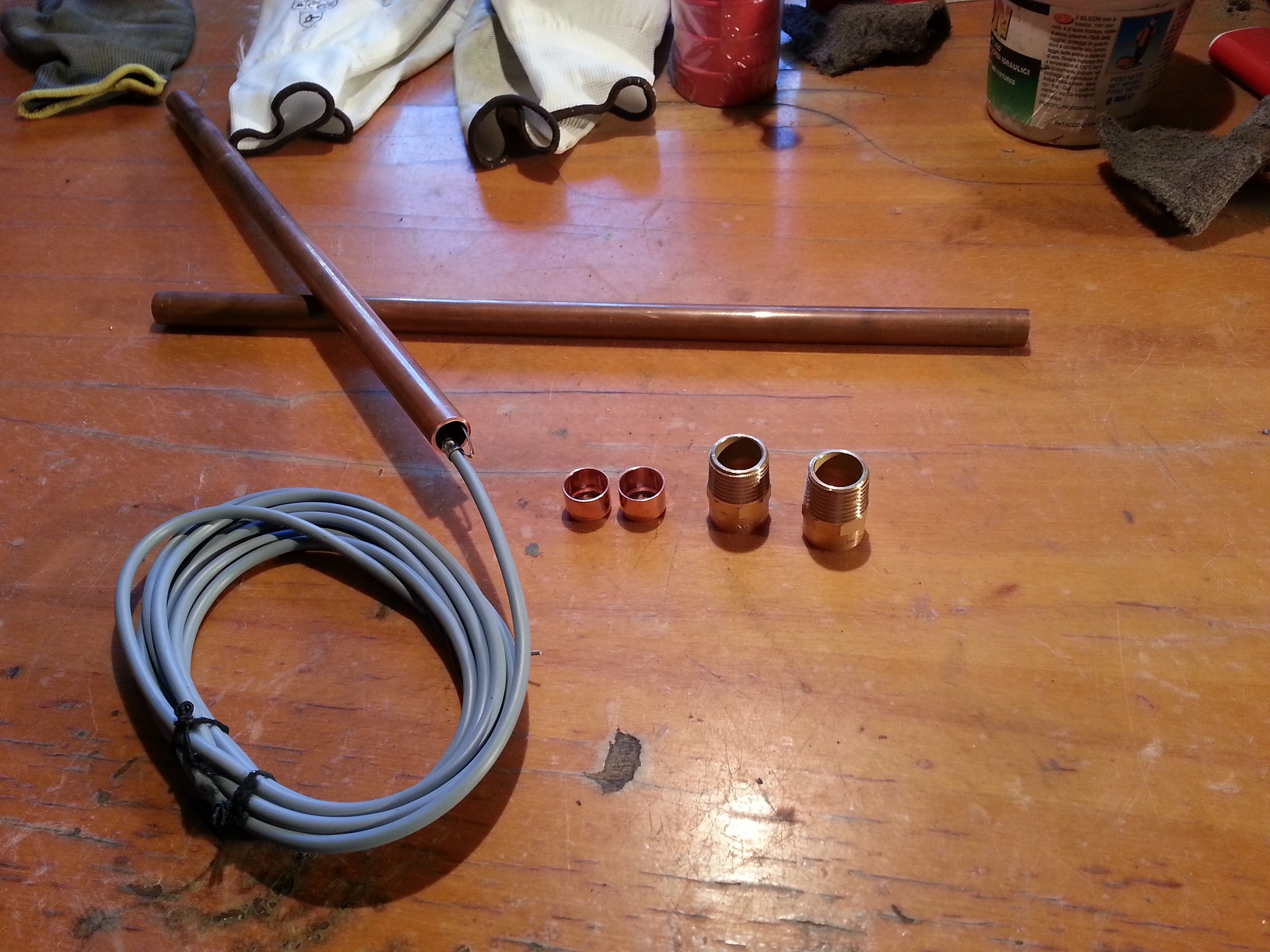

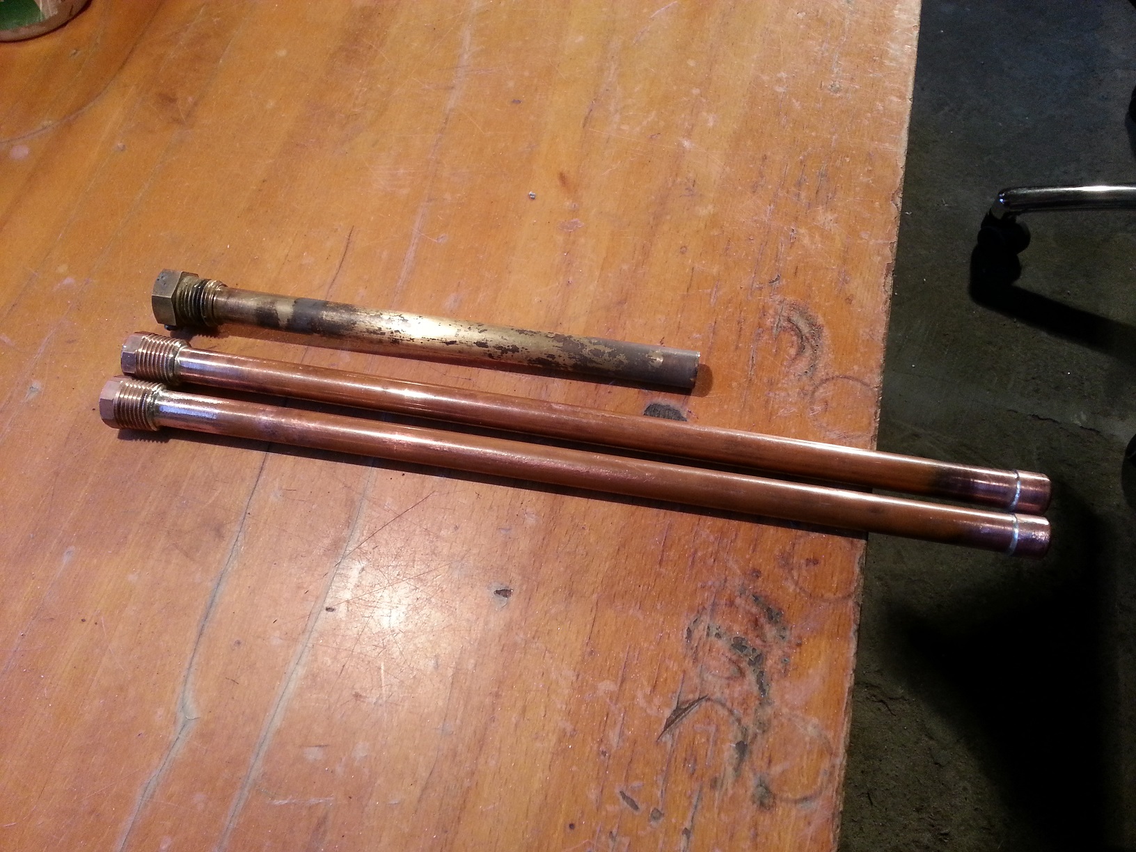

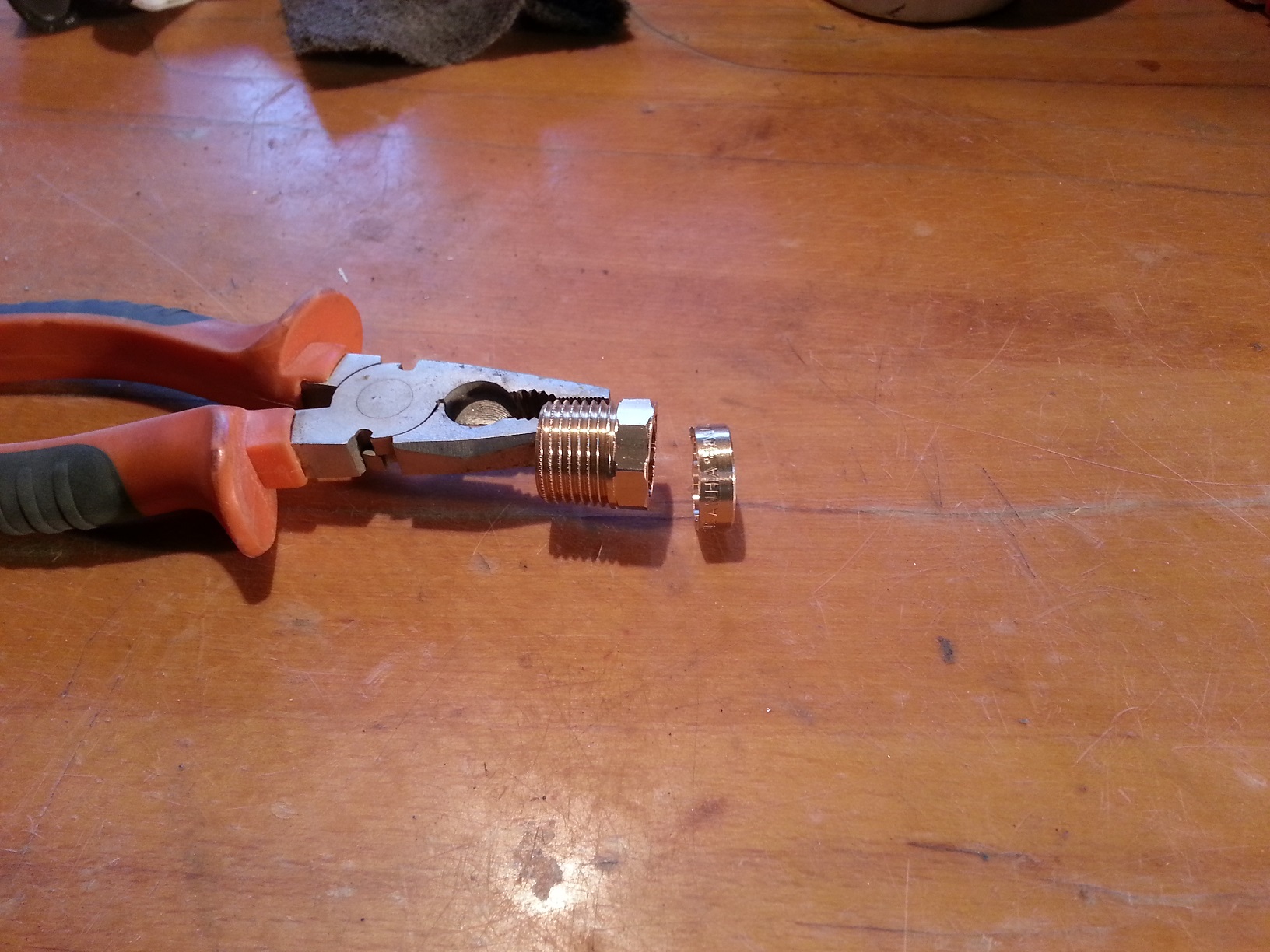

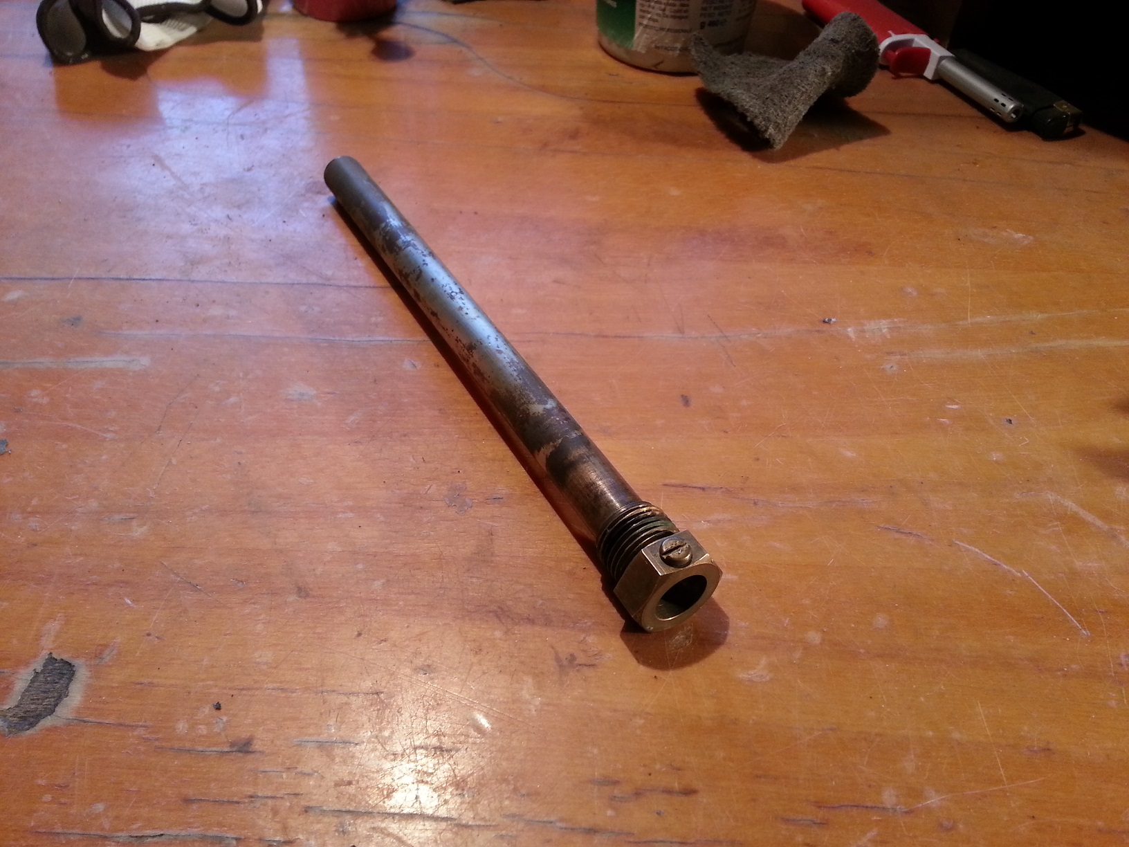

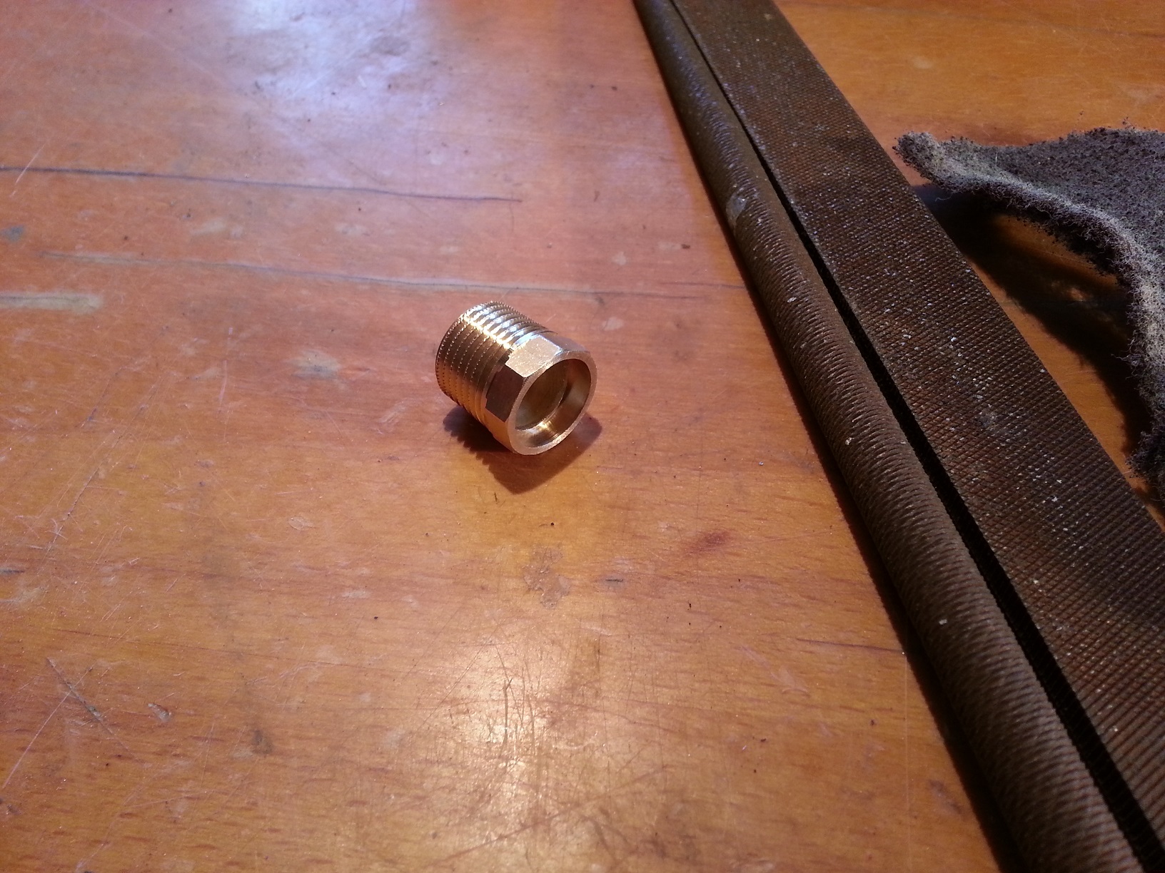

Сергей 31 Опубліковано: 18 лютого 2015 Автор Поділитись Опубліковано: 18 лютого 2015 Вот в такой котельной возник вопрос. В Т.А. должны вставляться два датчика, а вот погружных гильз под датчики нет. Купить такие штуки не просто, да еще и нужной длины. Короче, делаем гильзы сами. На фото одна гильза фирменная и две моих самодельных. Твердым припоем делается это просто, но на фото, все сделано мягким припоем, а значит доступно каждому. Работа заняла 30 минут. 2 Посилання на коментар Поділитися на інших сайтах More sharing options...
