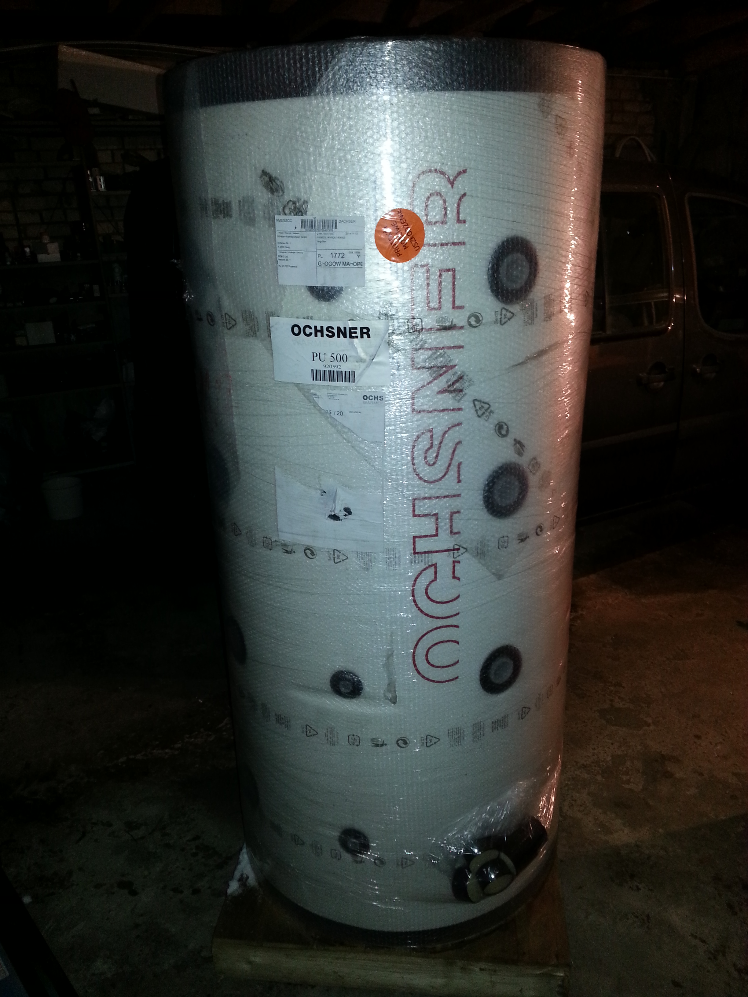

Сергей 31 Опубліковано: 9 лютого 2015 Автор Поділитись Опубліковано: 9 лютого 2015 Отдельное ОГРОМНОЕ спасибо Сане "Геотепло", за маленькую бочечьку лично мне домой в мою котельную. А про цену я вообще молчу. Даже называть неприлично, так мало. Посилання на коментар Поділитися на інших сайтах More sharing options...

GeoTeplo Опубліковано: 9 лютого 2015 Поділитись Опубліковано: 9 лютого 2015 Все вірно, спочатку МАНОметр, а потім(знизу)Термометр)) Так что этот термометр то показывает? Гильза не достает до теплоносителя. Добавлено через 2 минуты Отдельное ОГРОМНОЕ спасибо Сане "Геотепло", за маленькую бочечьку лично мне домой в мою котельную. А про цену я вообще молчу. Даже называть неприлично, так мало. Сереж, если разберешься, как одеть теплоизоляцию на заглушки, то с меня магарыч. см. на фото, справа внизу бочки под упаковкой. Посилання на коментар Поділитися на інших сайтах More sharing options...

Сергей 31 Опубліковано: 9 лютого 2015 Автор Поділитись Опубліковано: 9 лютого 2015 Сереж, если разберешься, как одеть теплоизоляцию на заглушки, то с меня магарыч. см. на фото, справа внизу бочки под упаковкой. А куда я денусь, разберусь. Бак с одетой изоляцией мне к котельную не войдет. Добавлено через 2 минуты Вопрос еще кто знает пароль на меню монтажника ST 850.Польский контроллер стоит на котлах SAS. Телефон сервисанта САС в личке. Павел зовут. Посилання на коментар Поділитися на інших сайтах More sharing options...

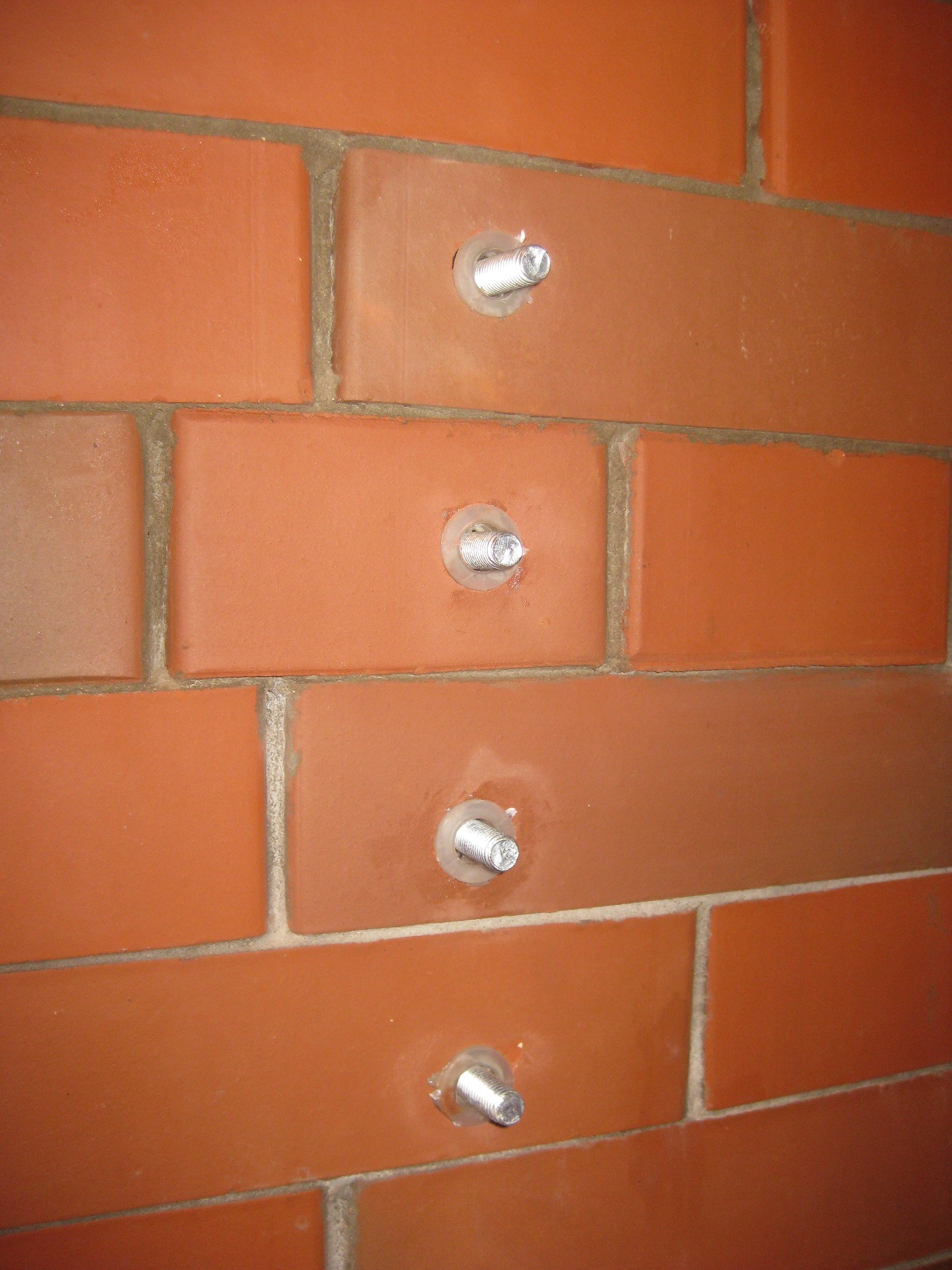

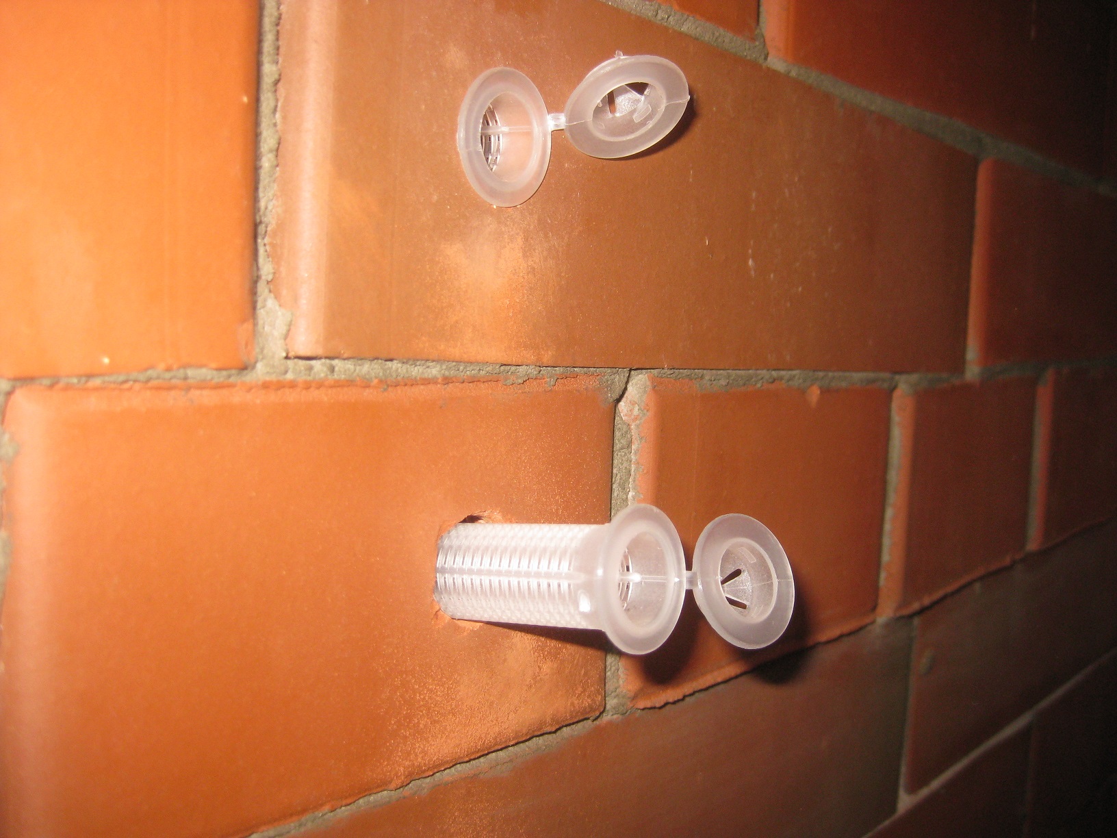

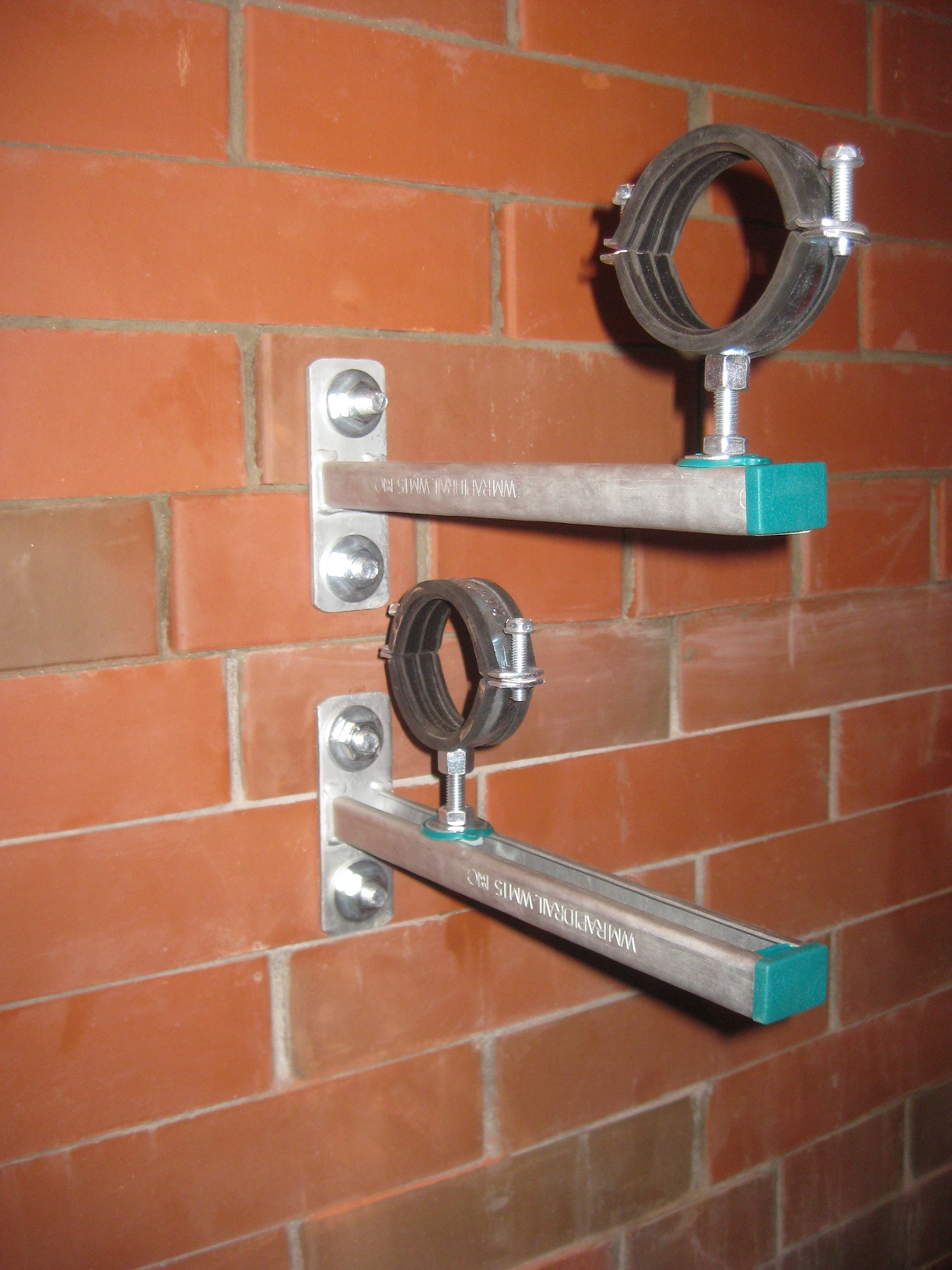

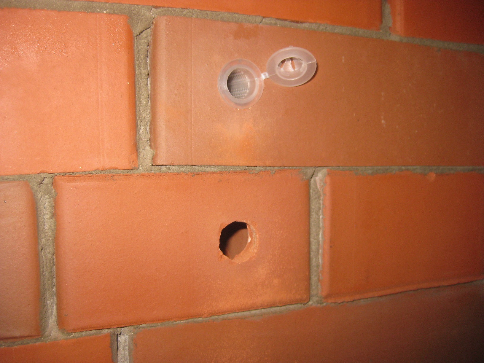

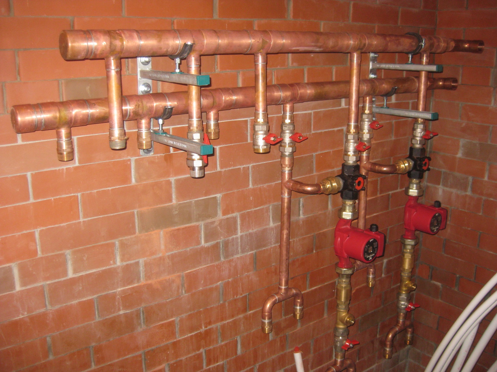

Сергей 31 Опубліковано: 9 лютого 2015 Автор Поділитись Опубліковано: 9 лютого 2015 Как закрепить тяжелую конструкцию на полностью полнотелый кирпич? Химия на службе сантехники: 1 Посилання на коментар Поділитися на інших сайтах More sharing options...
