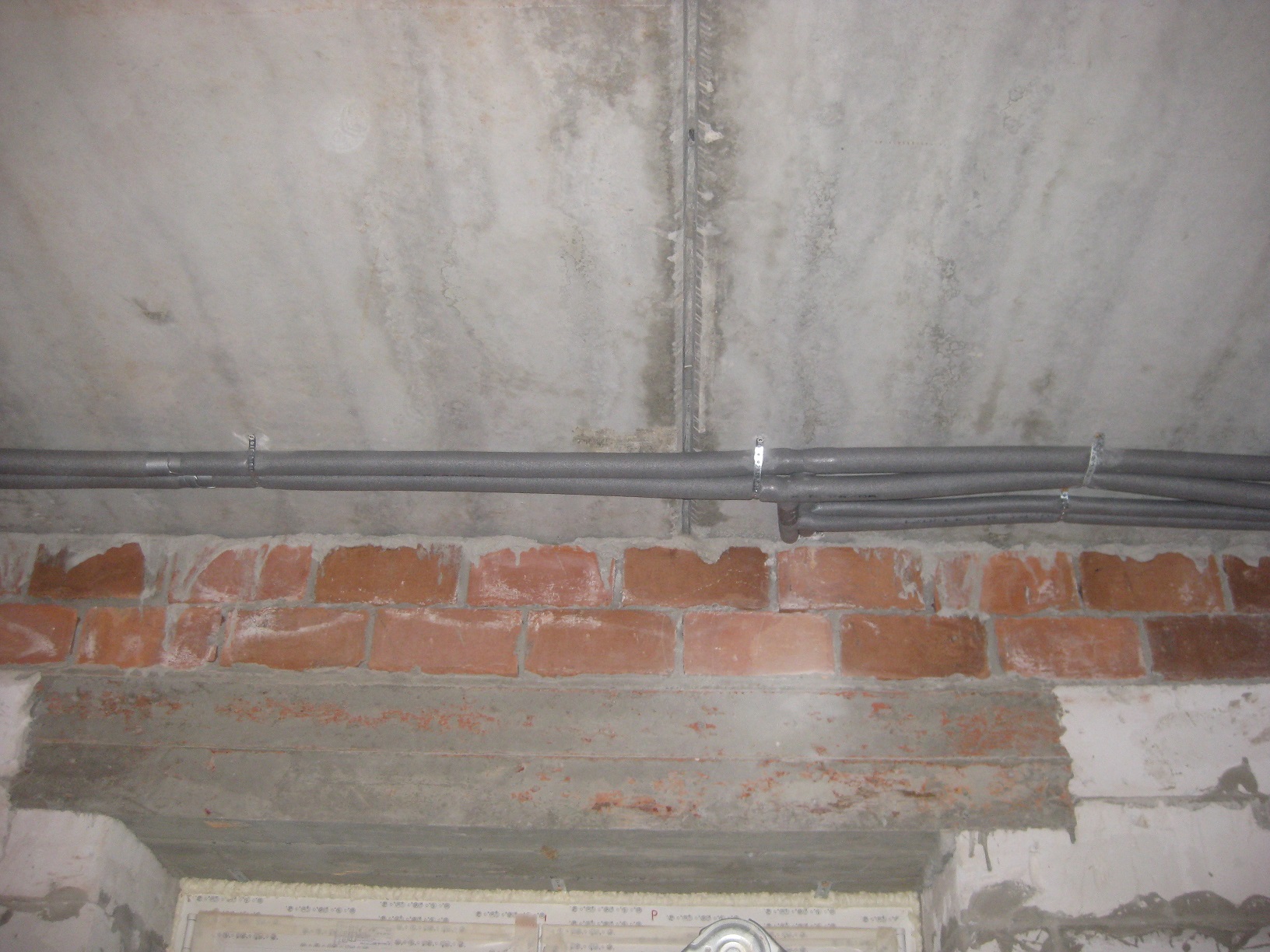

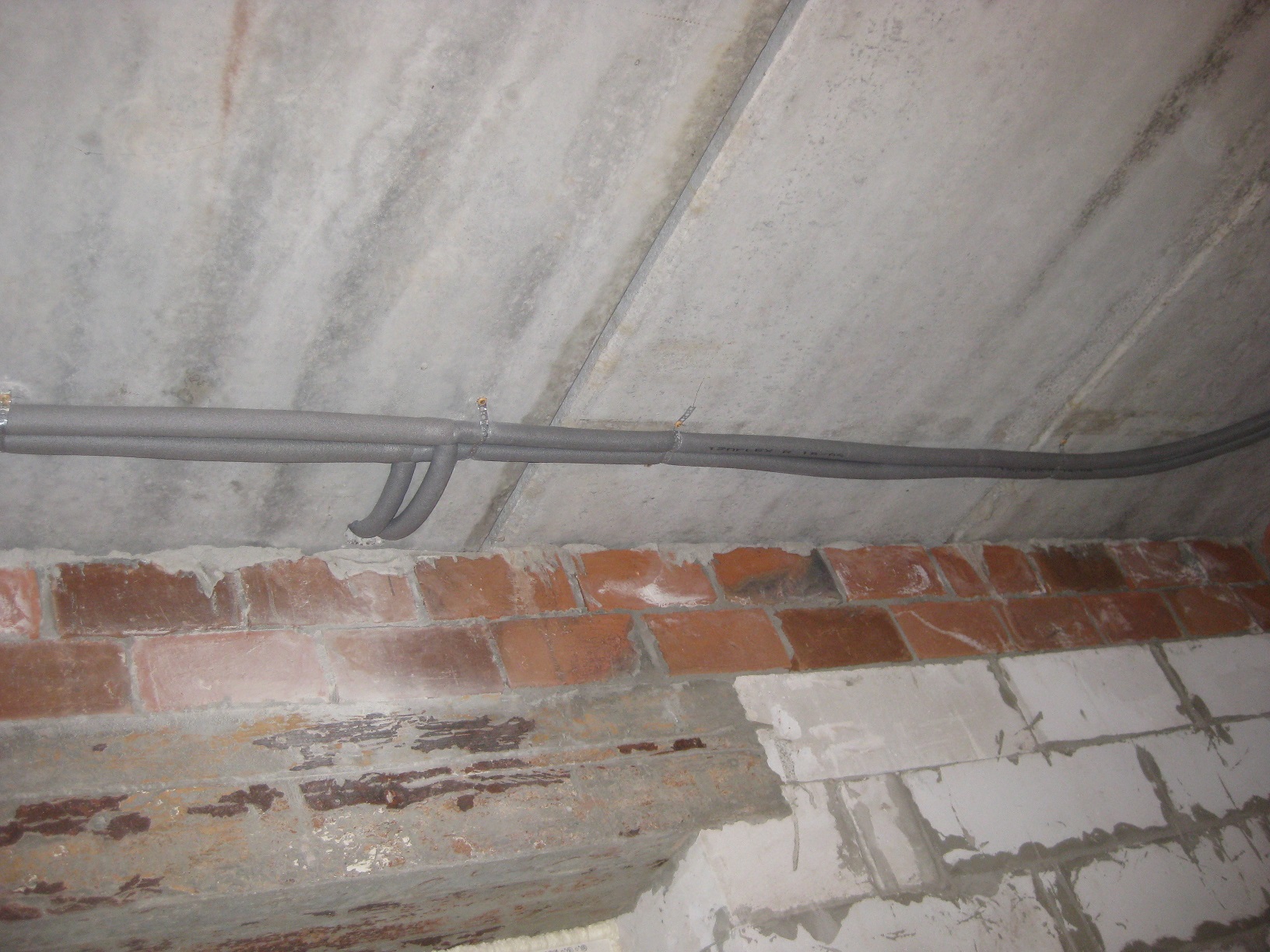

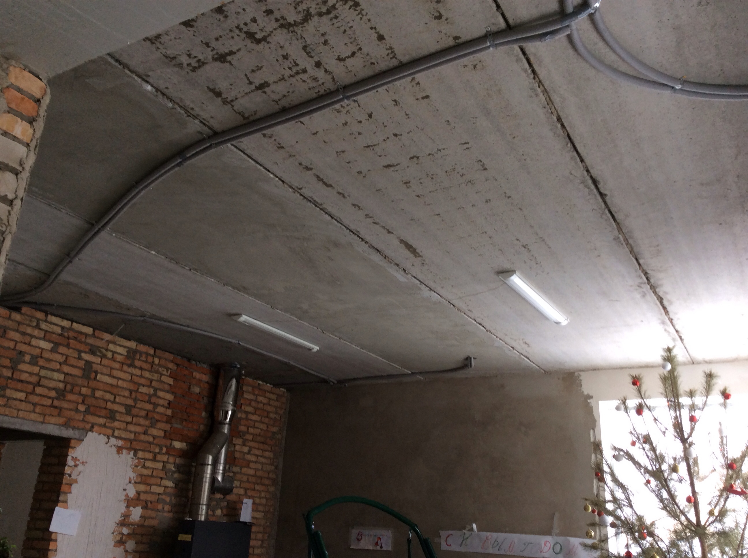

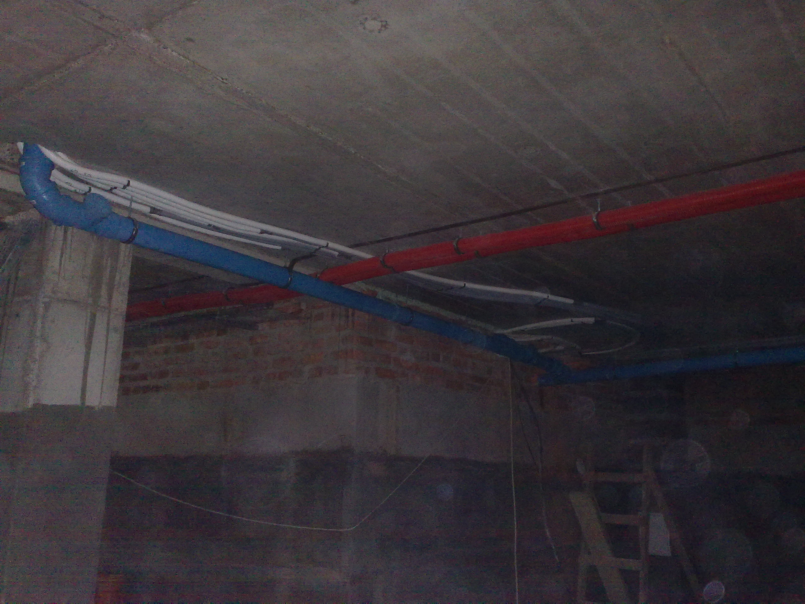

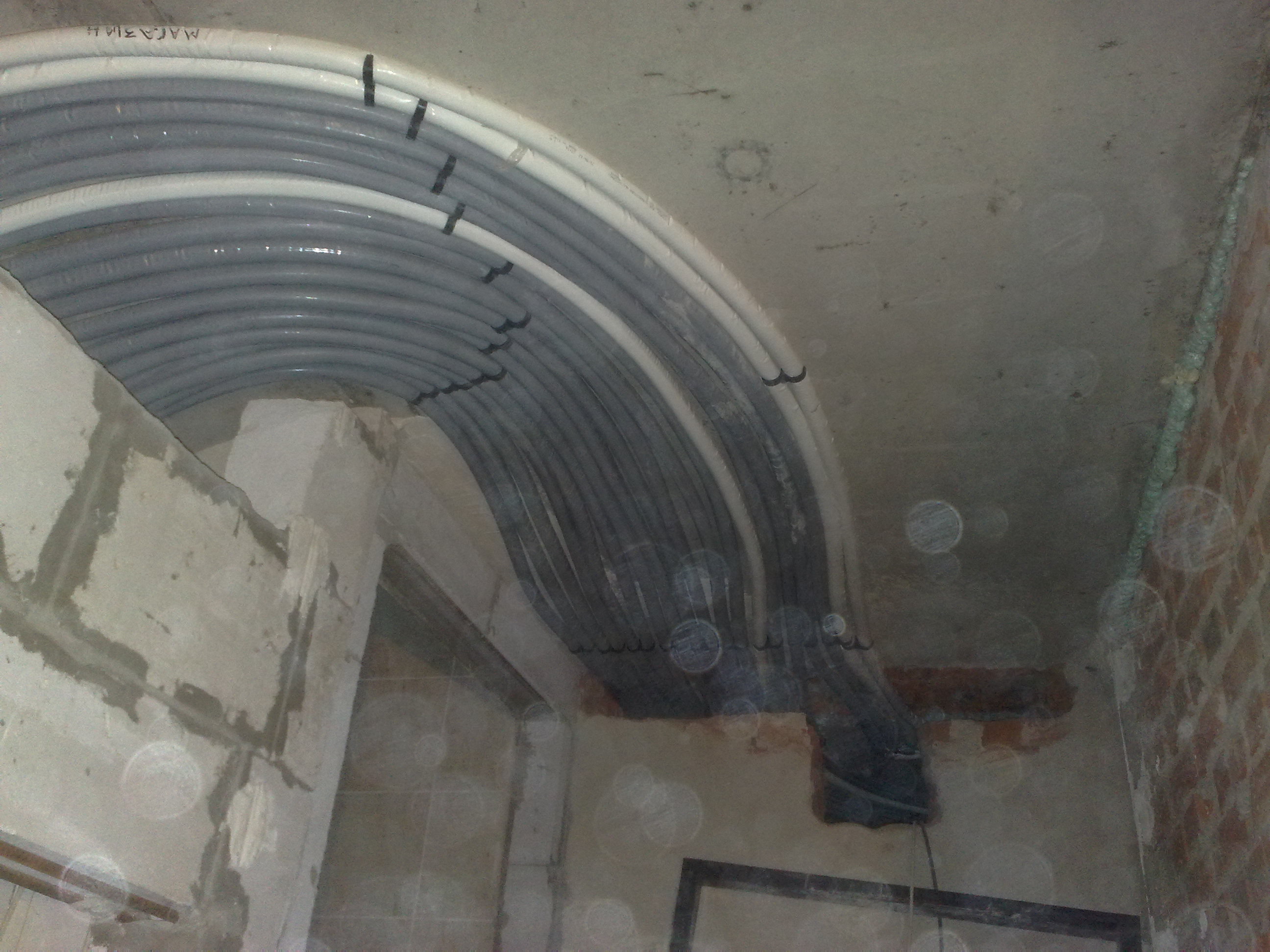

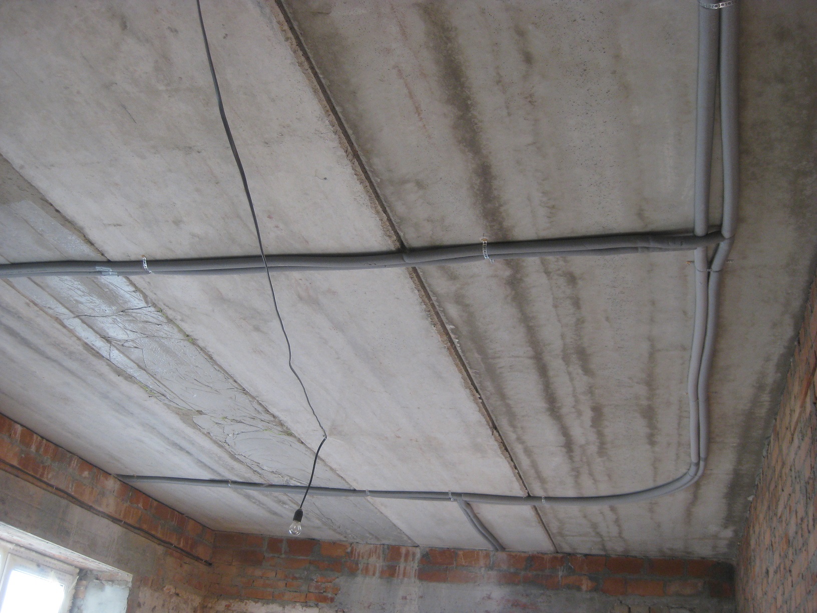

Сергей 31 Опубліковано: 6 лютого 2015 Автор Поділитись Опубліковано: 6 лютого 2015 Когда дом из газоблока, а это значит горизонтальные штробы в стене под трубы делать нельзя. И нет возможности проложить трубу по полу. То остается вариант разводки труб по потолку, с просверливанием перекрытий и выход трубы прямо к радиатору. Этот вариант у нас в порядке вещей? Или я такой мазохист? Посилання на коментар Поділитися на інших сайтах More sharing options...
Toleg Опубліковано: 6 лютого 2015 Поділитись Опубліковано: 6 лютого 2015 Когда дом из газоблока, а это значит горизонтальные штробы в стене под трубы делать нельзя. А почему нельзя? Посилання на коментар Поділитися на інших сайтах More sharing options...
AndyAntonov Опубліковано: 6 лютого 2015 Поділитись Опубліковано: 6 лютого 2015 А почему нельзя? Его несущая способность и так на пределе. 2 Посилання на коментар Поділитися на інших сайтах More sharing options...
Fuzik Опубліковано: 6 лютого 2015 Поділитись Опубліковано: 6 лютого 2015 Часто встречаются такие варианты, правда из подвала больше видел. Но работ по сверлению выходит много и под потолком обычно електрики летают а не сантехники. Да и хозяину это дороже по финансам. Добавлено через 1 минуту Его несущая способность и так на пределе. Зависит от ширины стены 1 Посилання на коментар Поділитися на інших сайтах More sharing options...
dogkiller Опубліковано: 6 лютого 2015 Поділитись Опубліковано: 6 лютого 2015 (змінено) Когда дом из газоблока... Этот вариант у нас в порядке вещей? Или я такой мазохист? Когда из кирпича высота 3.3 - тоже к потолку тянет, так шо таки да. Диагноз верный Змінено 6 лютого 2015 користувачем dogkiller Посилання на коментар Поділитися на інших сайтах More sharing options...
Сергей 31 Опубліковано: 6 лютого 2015 Автор Поділитись Опубліковано: 6 лютого 2015 Когда из кирпича высота 3.3 - тоже к потолку тянет, так шо таки да. Диагноз верный О, и тут мои трубы !!! Толя, Вы елку как и я в мае разбираете? 1 Посилання на коментар Поділитися на інших сайтах More sharing options...
naupv Опубліковано: 6 лютого 2015 Поділитись Опубліковано: 6 лютого 2015 Или я такой мазохист? :flag1::flag1: 2 Посилання на коментар Поділитися на інших сайтах More sharing options...
red baron Опубліковано: 6 лютого 2015 Поділитись Опубліковано: 6 лютого 2015 Когда дом из газоблока, а это значит горизонтальные штробы в стене под трубы делать нельзя. И нет возможности проложить трубу по полу. То остается вариант разводки труб по потолку, с просверливанием перекрытий и выход трубы прямо к радиатору. Этот вариант у нас в порядке вещей? Или я такой мазохист? А почему ( В Вашем случаи) нельзя по полу? что не будет черновой стяжки? Посилання на коментар Поділитися на інших сайтах More sharing options...
Сергей 31 Опубліковано: 6 лютого 2015 Автор Поділитись Опубліковано: 6 лютого 2015 А почему ( В Вашем случаи) нельзя по полу? что не будет черновой стяжки? Во всех случая, когда я развожу трубы под потолком. Полы этажа поднимать никто не собирается. Или высота потолков низкая или нет желания тратится на дополнительную стяжку пола ради того чтобы спрятать трубы. Проще опустить на 5 см. потолок жтажем ниже. 1 Посилання на коментар Поділитися на інших сайтах More sharing options...

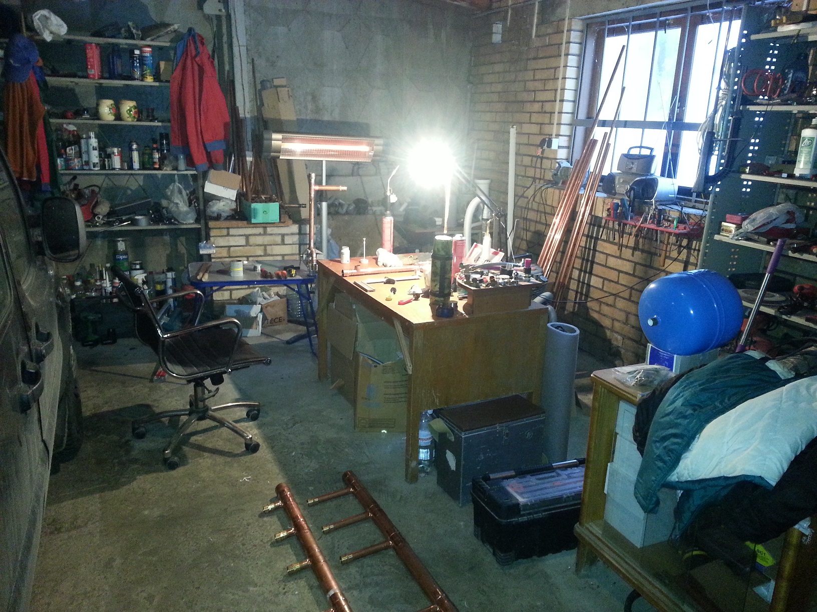

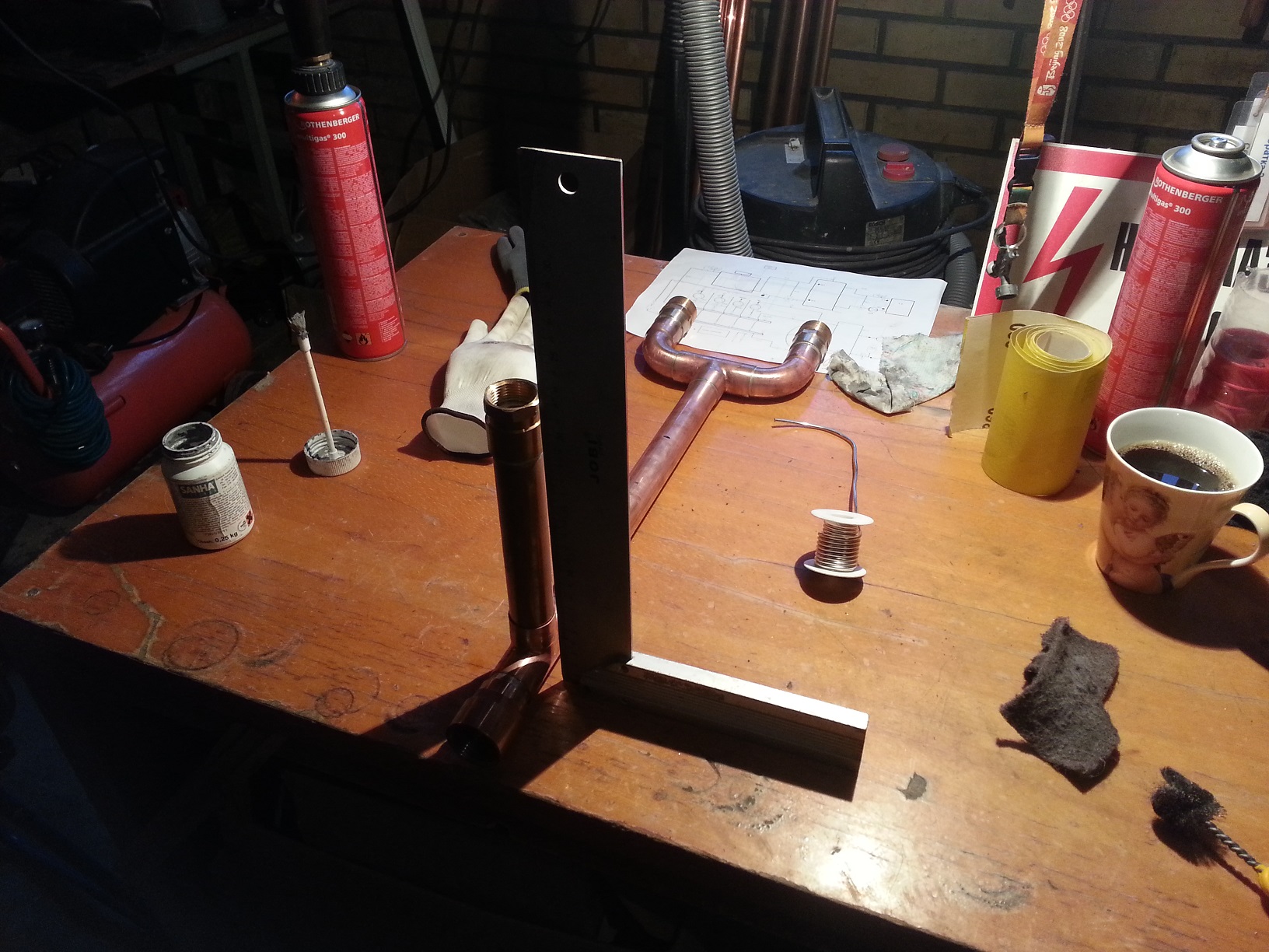

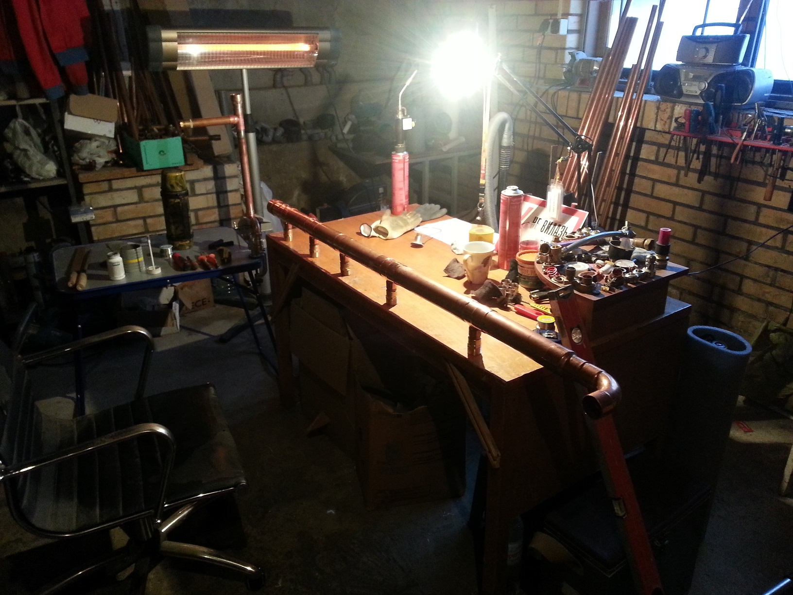

Сергей 31 Опубліковано: 6 лютого 2015 Автор Поділитись Опубліковано: 6 лютого 2015 Вот так прошел сегодня рабочий день, скромного столичного срантехника. Посилання на коментар Поділитися на інших сайтах More sharing options...
Игорь&Ира Опубліковано: 6 лютого 2015 Поділитись Опубліковано: 6 лютого 2015 То остается вариант разводки труб по потолку. Но это можно делать только в отапливаемых помещениях, особенно для систем водоснабжения и канализации? 1 Посилання на коментар Поділитися на інших сайтах More sharing options...
Fuzik Опубліковано: 6 лютого 2015 Поділитись Опубліковано: 6 лютого 2015 Но это можно делать только в отапливаемых помещениях, особенно для систем водоснабжения и канализации? Если рядом идёт отопление то можно оставить все это за гипсокартонным потолком без изоляции, будет система антизамерзания. Посилання на коментар Поділитися на інших сайтах More sharing options...
SON Опубліковано: 6 лютого 2015 Поділитись Опубліковано: 6 лютого 2015 Когда дом из газоблока, а это значит горизонтальные штробы в стене под трубы делать нельзя. А где можно почитать/посмотреть официальный запрет или норматив? Производители разрешают свес ГБ до 1/3 ширины блока, т.е. даж при 300 блоке 100 мм может висеть в воздухе. Ежли делаем штробу глубиной в 50-60 мм., то чем чревато? 2 Посилання на коментар Поділитися на інших сайтах More sharing options...
B.S.V. Опубліковано: 6 лютого 2015 Поділитись Опубліковано: 6 лютого 2015 А где можно почитать/посмотреть официальный запрет или норматив? Производители разрешают свес ГБ до 1/3 ширины блока, т.е. даж при 300 блоке 100 мм может висеть в воздухе. Ежли делаем штробу глубиной в 50-60 мм., то чем чревато? Да ничем. Просто не было у него там уровня по полу, вот и протянул под потолком. Как по другому проходить дверные проемы и другие препятствия. Все правильно. На сцуко- не эстетично. Нет симметрии, ровных линий, плавных изгибов, красивого крепежа. Сработал на 3. 1 Посилання на коментар Поділитися на інших сайтах More sharing options...
Сергей 31 Опубліковано: 6 лютого 2015 Автор Поділитись Опубліковано: 6 лютого 2015 Да ничем. Серый, у меня лежит пол литровое уважение к тебе. 1 Посилання на коментар Поділитися на інших сайтах More sharing options...
Сергей 31 Опубліковано: 6 лютого 2015 Автор Поділитись Опубліковано: 6 лютого 2015 Ну че, можно подвести итог: некоторым в лом лазить под потолком. Посилання на коментар Поділитися на інших сайтах More sharing options...
B.S.V. Опубліковано: 6 лютого 2015 Поділитись Опубліковано: 6 лютого 2015 Серый, у меня лежит пол литровое уважение к тебе. Спасибо, как нибудь совместим приятное с полезным. А Александр мне ниже 20 летних и не предлагает Добавлено через 2 минуты Ну че, можно подвести итог: некоторым в лом лазить под потолком. Здесь ты неправ. Очень правильное решение, и гораздо более экономичное, чем поднимать уровень пола выше чем планировал. Не совру, если в 20-25 %, приходиться поступать именно так. Посилання на коментар Поділитися на інших сайтах More sharing options...
Сергей 31 Опубліковано: 6 лютого 2015 Автор Поділитись Опубліковано: 6 лютого 2015 А Александр мне ниже 20 летних и не предлагает Не а, 20 летнего у меня нет. 20-5 =15 лет. Могу недостающие годы восполнить "Русским Стандартом". Добавлено через 1 минуту Не совру, если в 20-25 %, приходиться поступать именно так. У меня в последнее время половина таких разводок. Даже тура легенькая для этих целей имеется. Посилання на коментар Поділитися на інших сайтах More sharing options...
SON Опубліковано: 6 лютого 2015 Поділитись Опубліковано: 6 лютого 2015 Да ничем.Просто не было у него там уровня по полу, вот и протянул под потолком. Так я ж не про трубы под потолком. Мне интересен вопрос по самому газобетону. Потому как лет пару назад делал штробы даж в 10 см. простенке. Пока арестовывать никто не пришел. :D Но возможно и не имел права. ХЗ. Официальный представитель по газобетону на форуме на скользские вопросы не отвечает. Кто, чего думает/скажет касаемо гориз. штроб в ГБ ? Посилання на коментар Поділитися на інших сайтах More sharing options...

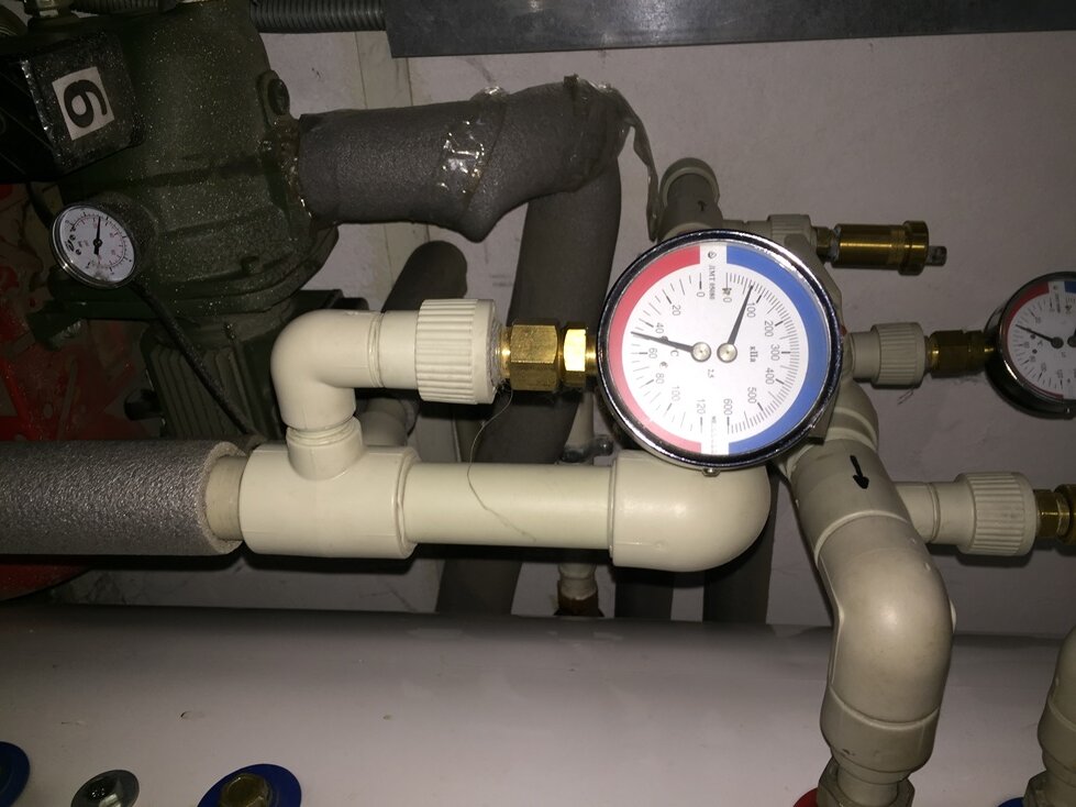

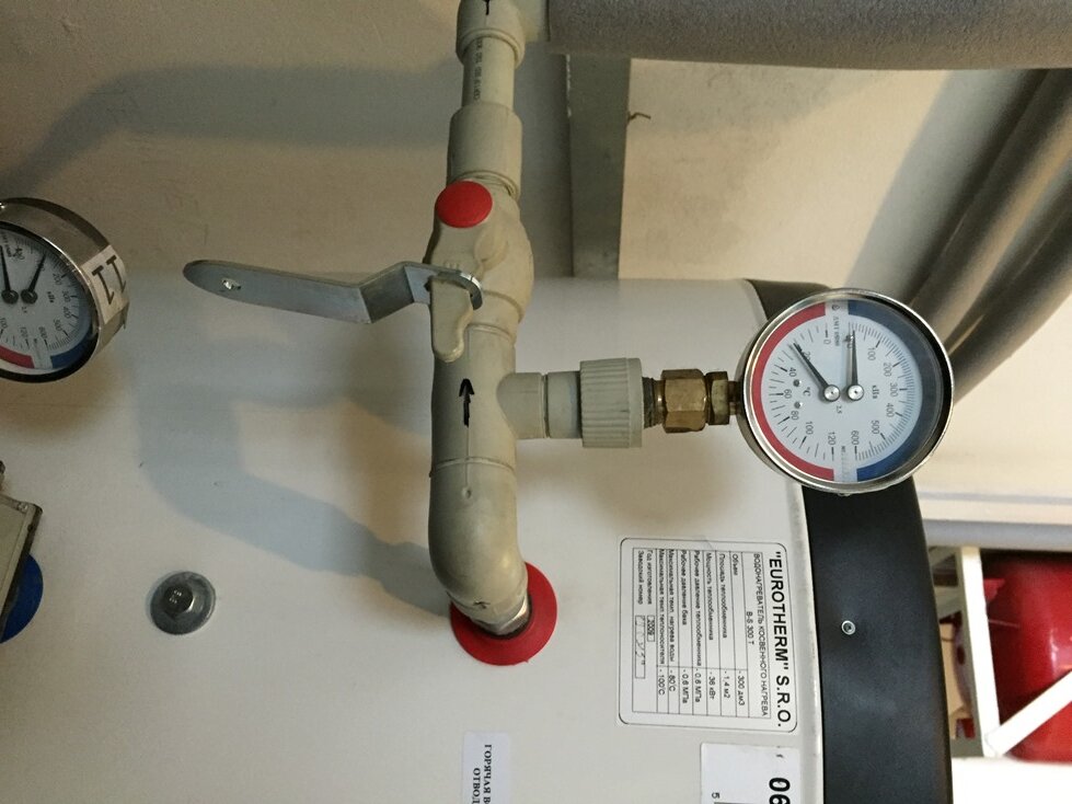

GeoTeplo Опубліковано: 7 лютого 2015 Поділитись Опубліковано: 7 лютого 2015 Сегодняшнее.... Что такое термоманометр я знаю, но кто такой Мано - Термометр я узнал только сегодня. Посилання на коментар Поділитися на інших сайтах More sharing options...
