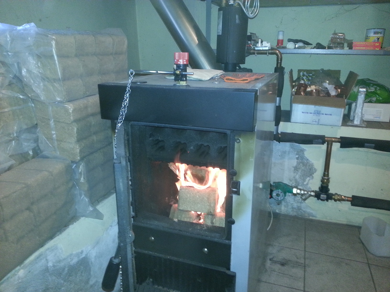

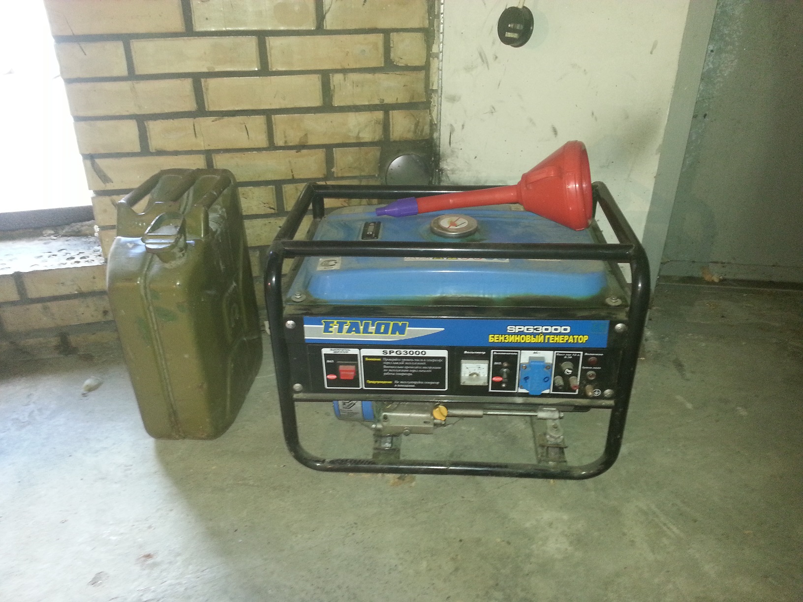

Сергей 31 Опубліковано: 31 грудня 2014 Автор Поділитись Опубліковано: 31 грудня 2014 Ну че, котел горит, бензиновый генератор заправлен. К встрече Нового Года я готов. Коллеги, принимая во внимание срантехнический опыт 90 х годов. В 15 году работы меньше не станет, ее станет больше. Правда работа будет мелкой: доделки, переделки, ремонты. Так что не горюем. Сантехникам слава. Всех с наступающим. 6 Посилання на коментар Поділитися на інших сайтах More sharing options...
Вячеслав69 Опубліковано: 31 грудня 2014 Поділитись Опубліковано: 31 грудня 2014 Ну че, котел горит, бензиновый генератор заправлен. К встрече Нового Года я готов. Коллеги, принимая во внимание срантехнический опыт 90 х годов. В 15 году работы меньше не станет, ее станет больше. Правда работа будет мелкой: доделки, переделки, ремонты. Так что не горюем. Сантехникам слава. Всех с наступающим. Спасибо-взаимно. p.s. Я не САНТЕХНИК - я только учусь) 1 Посилання на коментар Поділитися на інших сайтах More sharing options...

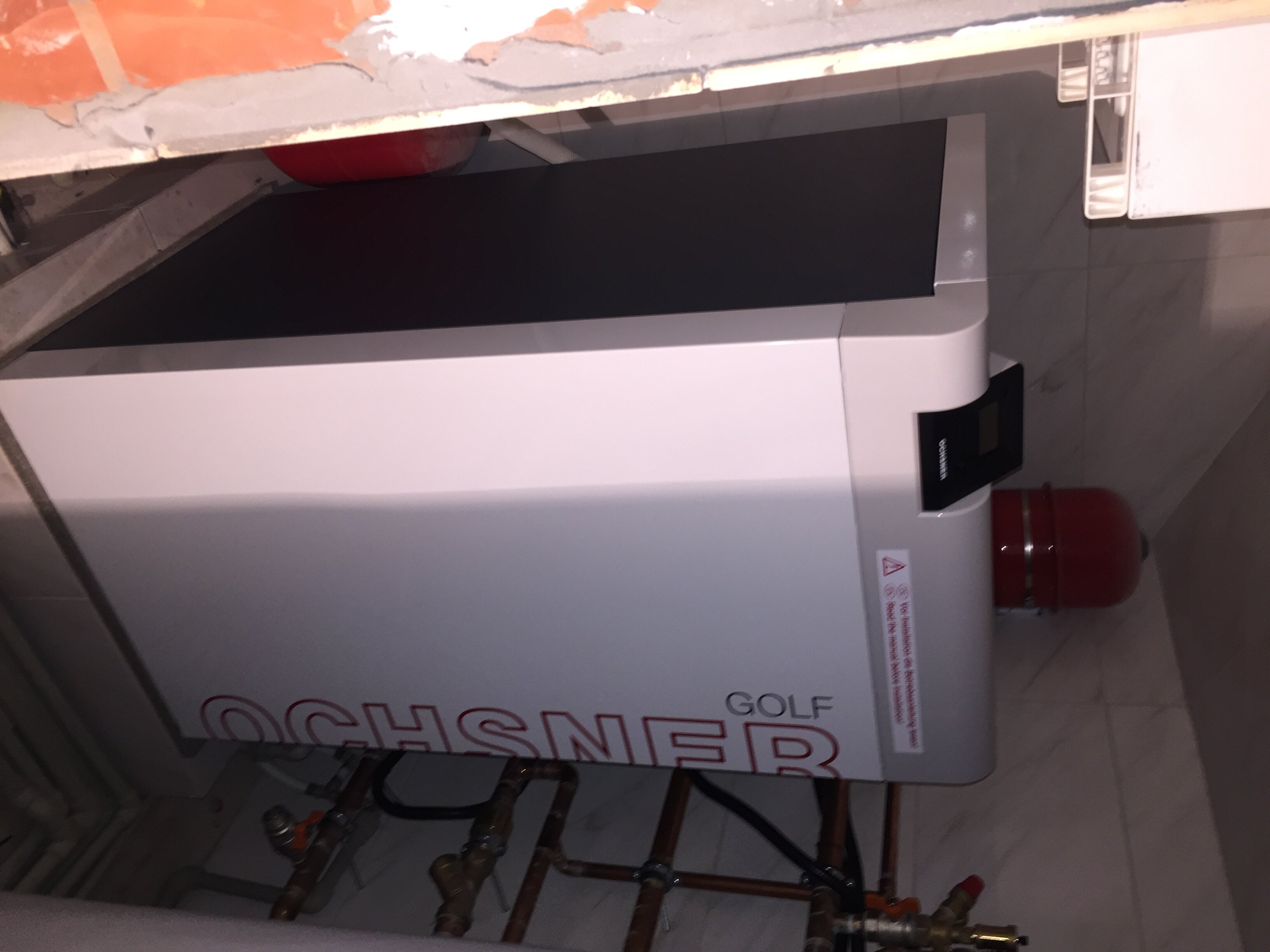

GeoTeplo Опубліковано: 5 січня 2015 Поділитись Опубліковано: 5 січня 2015 Осталось услышать начальника транспортного цеха. Кто сказал? "Вечером 31 декабря, мы всегда запускаем тепловые насосы". Каждый год, мы с друзьями, 31 декабря запускаем тепловые насосы.... Так было и в этот раз, только это было 30-го декабря. Запустили малыша на 12 кВт. Поставили в ручной режим, для тестирования, задали температуру теплоносителя в +60*С для СО, для проверки нагрузки геополя и проверки, как быстро дом нагреется и в 7 вечера уехали. Успешно встретили Новый Год, потом успешно отдохнули пару дней, и вот сегодня вырвались на обьект посмотреть что с этим малышом. Этот малыш "колбасит не по детски" не останавливаясь, нагнал температуру теплоносителя до +54*С и все никак не может набрать +60*С. Заказчик начинает задавать вопросы, почему, да как, я пытаюсь ответить на все его вопросы, а сам не могу понять почему так. Эта штука заморской техники за 6 дней наработала 141 час, сожрала 500 кВт энергии и все никак не достигла заданной температуры. Обычно это происходит за три дня. А тут шесть дней. Начинаю искать причину. В доме теплые полы + радиаторы + ..... теплый плинтус. По ощущениям в доме очень жарко, сам заказчик ходит в рубашке (дом не жилой, в процессе внутренних работ). Говорю ему что в доме жарко, тот со мной соглашается и тут же выдает, "Вы все так говорите, а оно не работает". Ну ладно думаю.... Пошел достал пирометр, померил t на потолке - +34*С, t на стенах - +31*С, t на полу - +37,6*С и тут до меня дошло. Спрашиваю: "На теплых полах регулировка есть?" Отвечают: "Есть!" Я: "На какую t подачи выставлена?" Они: "Мы их на полную открыли, хотим посмотреть до скольки нагреет" Я в ауте.... 20 тонн бетона, мы пытаемся нагреть до +60*С на протяжении уже некоторого времени (шести дней) и все никак не можем. P.S. про 20 тонн заказчик сам сказал после моих измерений. 4 Посилання на коментар Поділитися на інших сайтах More sharing options...
