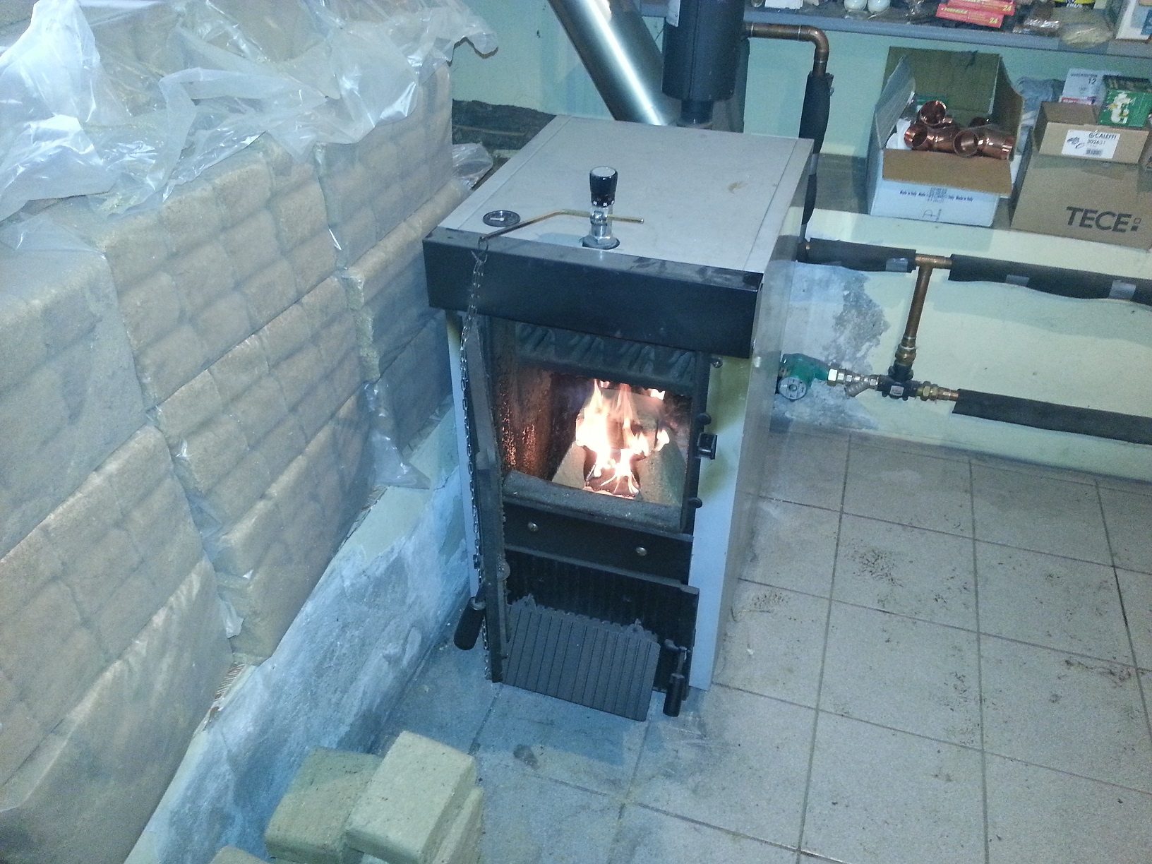

Открыл я сегодня сезон, затопил свой домашний Т.Т. котелок.

А чего затопил? Форума начитался вот и затопил. Да и пол сарая брикета с лета лежит, а руки чешуться. Дым с трубы валит, красиво. Запах по улице пошел, соседи звонят у кого еще нет Т.Т.

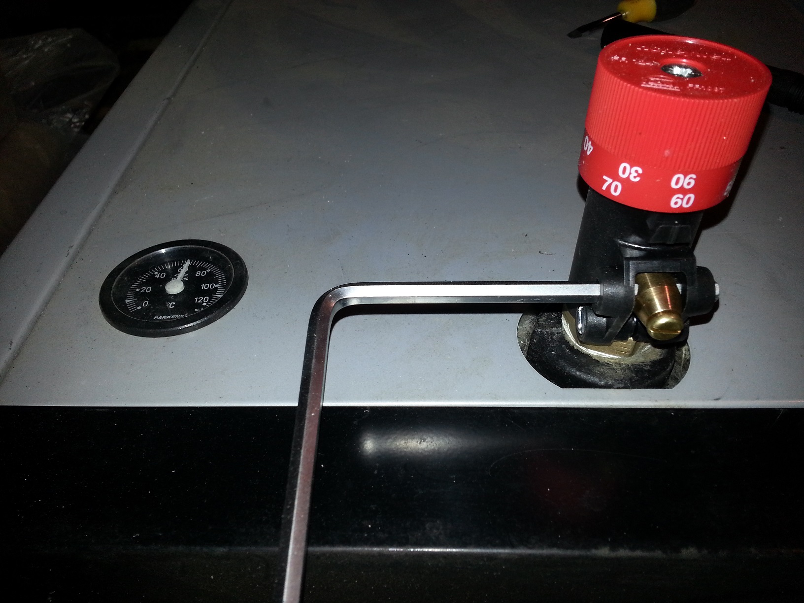

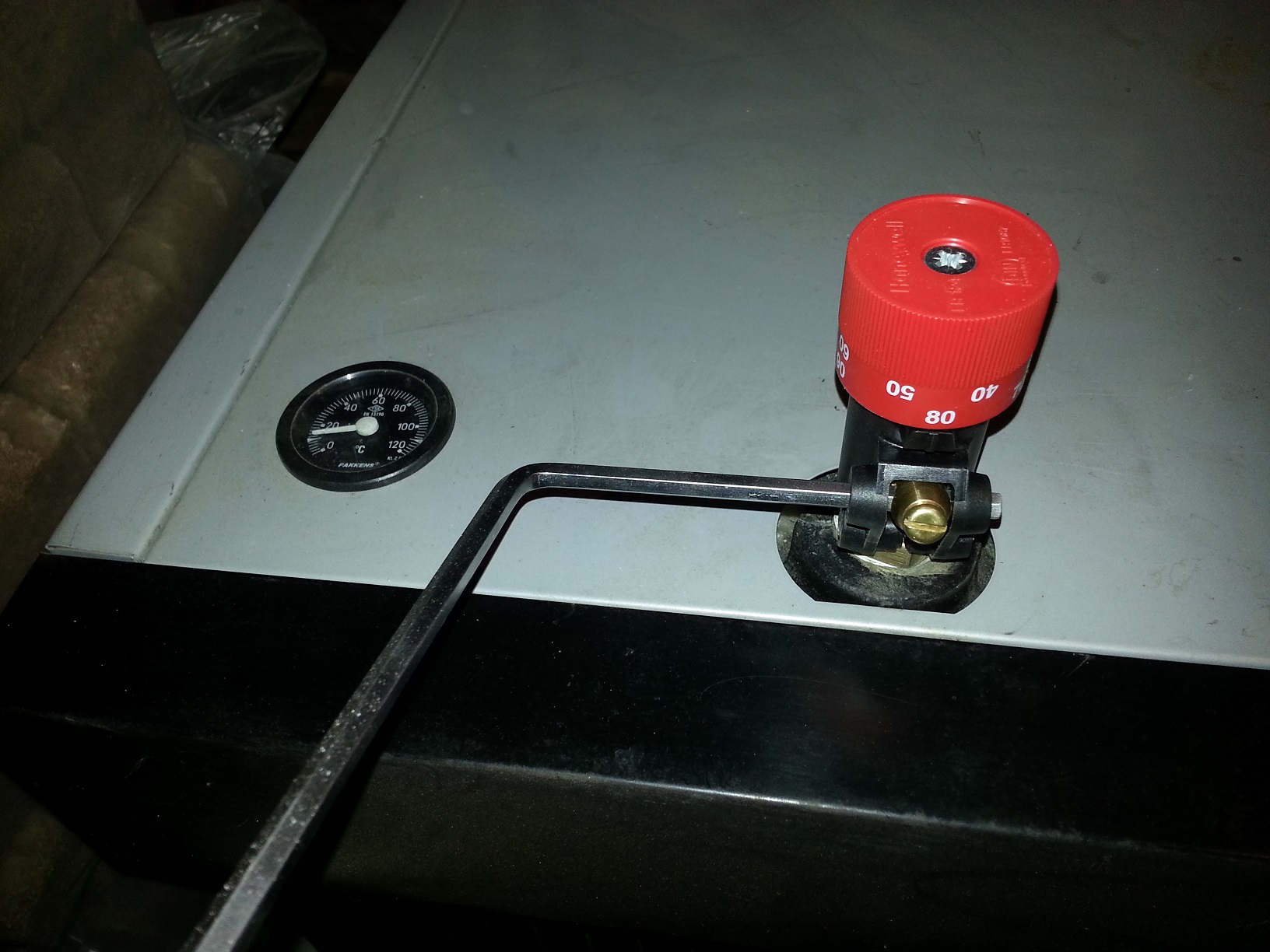

Может кому пригодится? Самостоятельная замена клапана.

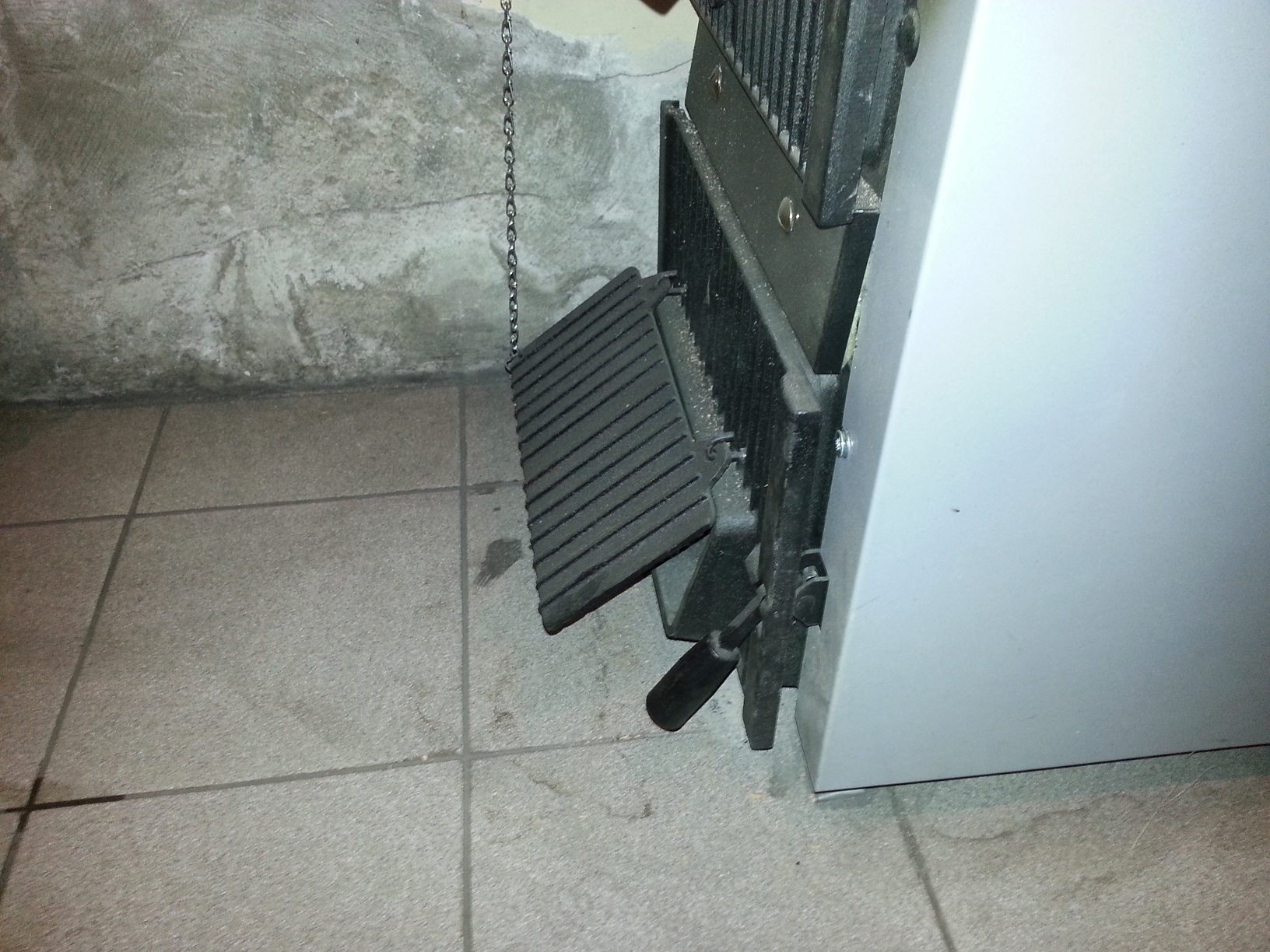

Ну вот, после растопки мной Т.Т. котла (пост №6107), обнаружилось, что клапан (тот который с цепочкой) приказал долго жить. Как следствие, котел не держит температуру начинает закипать, ну и разные другие неприятности.
Испугавшись, подавляем в себе желание вызвать сантехника и приступаем.
Пакуем на лен новый клапан, и начинаем его настройку.

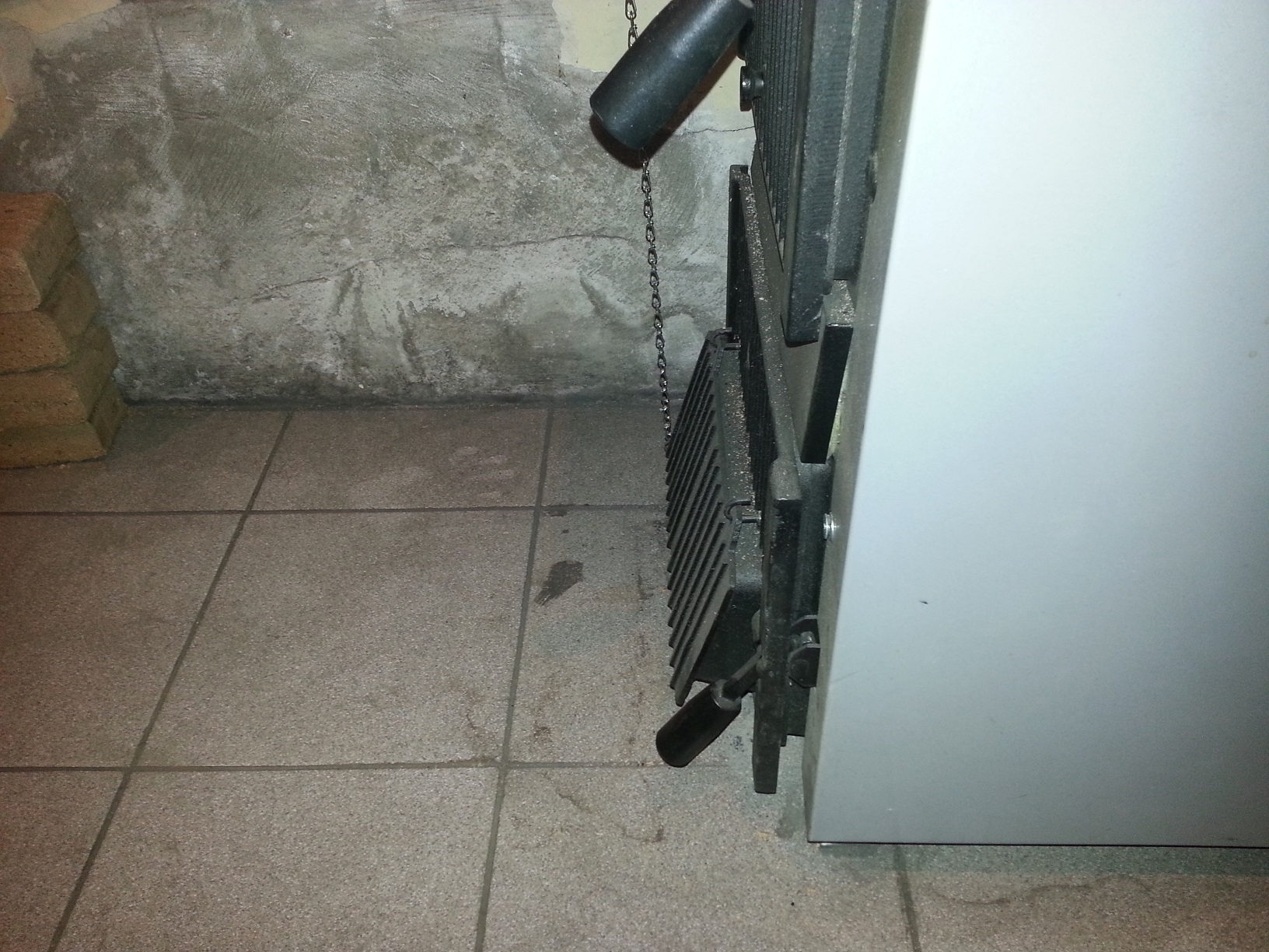

Выставляем на клапане температуру +80 и прикрепляем цепочку таким образом, что бы поддувало было полностью открыто.
Растапливаем котел и стоим рядом, не уходим.

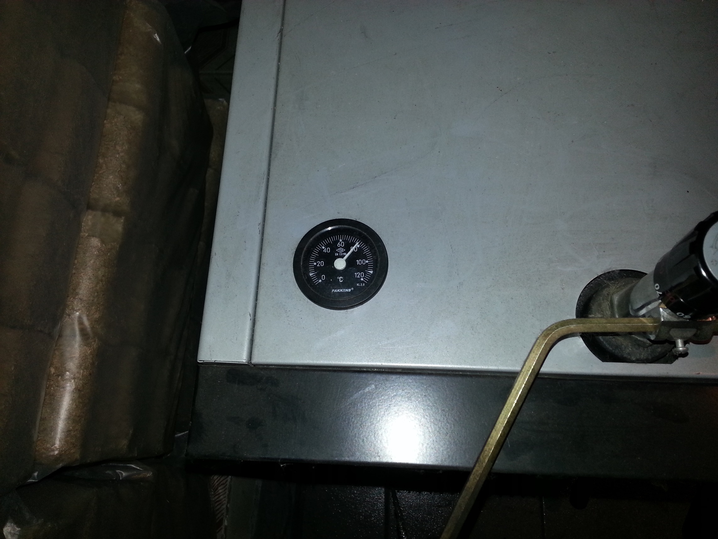

Дожидаемся когда температура на градуснике котла станет 60 градусов. Вставляем на клапане температуру +60, и выставляем цепочку в натянутом положении таким образом, что бы поддувало было полностью закрытым.
Все, настройка клапана закончена. Можно после этого проверить его работу на других температурах котла.
Если не секрет, какими брикетами отапливаете?
И, если можно, как мед так и ложкой, источник.
Ну, вы понимаете о ком....
видел я похожий торт лет пять назад. ну видел и видел. не очень хорошо там всё для имениннника закончилось. жена до конца не оценила успехи бронебойщика.
РУФ. Покупал летом в Н. Петровцах.
