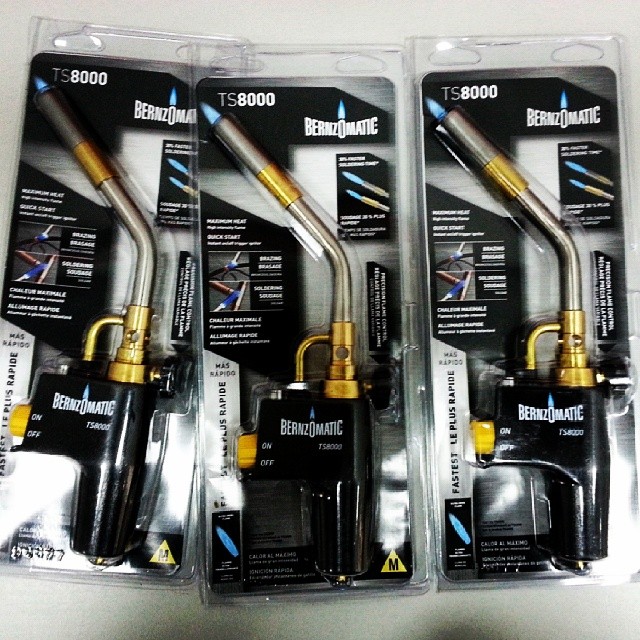

wwwalera Опубліковано: 2 березня 2014 Поділитись Опубліковано: 2 березня 2014 Боюсь, что никто скоро нормально себя чувствовать не будет. Ну а я оптимист, вот вчера прикупил... ну, а если шо.... Посилання на коментар Поділитися на інших сайтах More sharing options...

Korni Опубліковано: 2 березня 2014 Поділитись Опубліковано: 2 березня 2014 Ну а я оптимист, вот вчера прикупил... .... 60-80 U$ штука. И мощнее Файера Посилання на коментар Поділитися на інших сайтах More sharing options...
