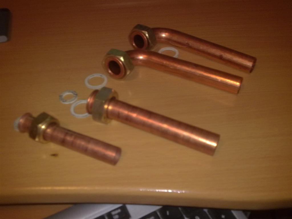

Сергей 31 Опубліковано: 7 грудня 2010 Автор Поділитись Опубліковано: 7 грудня 2010 Подскажите, кто знает. Сколько стоит такой комплект подключения котла? Посилання на коментар Поділитися на інших сайтах More sharing options...
Korni Опубліковано: 7 грудня 2010 Поділитись Опубліковано: 7 грудня 2010 Подскажите, кто знает. Сколько стоит такой комплект подключения котла? Какие диаметры? Такие повороты на Ромстале есть... только "короткие"... У меня тоже есть 22 - могу подкинуть Посилання на коментар Поділитися на інших сайтах More sharing options...
Сергей 31 Опубліковано: 7 грудня 2010 Автор Поділитись Опубліковано: 7 грудня 2010 Какие диаметры? 22 мм. Собираюсь выкупить у заказчика. Хочу, что бы и у меня было. Спасибо, нашел в прайсе Ромштала.. Посилання на коментар Поділитися на інших сайтах More sharing options...
Korni Опубліковано: 7 грудня 2010 Поділитись Опубліковано: 7 грудня 2010 У меня такие: 2,8 Евро прайс ромстала 3.14 Евро прайс ромстала Посилання на коментар Поділитися на інших сайтах More sharing options...

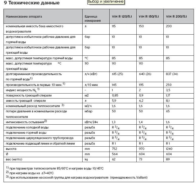

Сергей_84 Опубліковано: 15 грудня 2010 Поділитись Опубліковано: 15 грудня 2010 Уважаемые коллеги, столкунлся с ситуацией, когда в теххарактеристиках буферных емкостей отечественного производства дают только площадь поверхности стального змееыика, но не дают мощности , а мне как бы нужно знать сколько ГВС он мне сможет обеспечить при разных температурах теплоносителя в буфере.... Посему вопрос: кто подскажет какие-то техданные чтобы просчитать мощность этого самого змеевика....СТАЛЬНОГО Посилання на коментар Поділитися на інших сайтах More sharing options...
ttkotel Опубліковано: 15 грудня 2010 Поділитись Опубліковано: 15 грудня 2010 Может кто то более точно подскажет, но я бы принял 1 м квадратный = 20 кВт. Посилання на коментар Поділитися на інших сайтах More sharing options...
Сергей_84 Опубліковано: 15 грудня 2010 Поділитись Опубліковано: 15 грудня 2010 Может кто то более точно подскажет, но я бы принял 1 м квадратный = 20 кВт. вот ...... я тоже прикинул так, но мне хочется научного подтверждения типа: сколько ват может выдать квадратный метр стальной трубы при 80/60 и желательно все это в виде каких-то источников... например вот в моем случае производитель пишет 4.6 кв метра , на первый взгляд он будет греть кучу воды даже при 50 градусах в баке, но на второй взгял...куча-не имеет числового выражения Посилання на коментар Поділитися на інших сайтах More sharing options...
Сергей 31 Опубліковано: 15 грудня 2010 Автор Поділитись Опубліковано: 15 грудня 2010 желательно все это в виде каких-то источников... На. Не совсем то, но сойдет.Расчет_стального_и_медного_ регистра.xls Посилання на коментар Поділитися на інших сайтах More sharing options...
Сергей_84 Опубліковано: 15 грудня 2010 Поділитись Опубліковано: 15 грудня 2010 На. Не совсем то, но сойдет. есть у меня этот файл и я что-то не могу прийти к тому что, теплообменник площадью 1 квм отдает 20 квт....у меня во много раз меньшие цифры получаются...что я не так делаю? не могу чего0то интерпретировать я этот расчет под теплообменник Посилання на коментар Поділитися на інших сайтах More sharing options...
Котельщик Опубліковано: 15 грудня 2010 Поділитись Опубліковано: 15 грудня 2010 Сергей_84 У меня как в анекдоте, знаю что пол литра, а доказать уже не могу. Простите лет 9 эту бодягу уже не считал :D вот первоисточник, откуда все эти расчеты пляшут (сорри, что на каком то сайте но очень хочется быстрее лечь спатки ) www.ecomash.ru/account/259/274/ Там сводится все к простому Q=K*F*dT. К-коэф теплопередачи - вода-вода (усредненный уже не помню, завтра уточню) F-эт площадь змеевичка. dT-эт средняя разность температур (как считать в конце статьи) поток в буферной емкости ламинарный, прямоток противоток эт надо смотреть по патрубкам на емкости. программка сорри не сохранилась, потому как и лаз. диски оказывается портятся (( Посилання на коментар Поділитися на інших сайтах More sharing options...
Виталий_Ж Опубліковано: 16 грудня 2010 Поділитись Опубліковано: 16 грудня 2010 Может кто то более точно подскажет, но я бы принял 1 м квадратный = 20 кВт.Примерно год назад я тоже спрашивал - 10квт с квадрата регистра, это при каком режиме? - так никто и не ответил. Посилання на коментар Поділитися на інших сайтах More sharing options...
gerr Опубліковано: 16 грудня 2010 Поділитись Опубліковано: 16 грудня 2010 есть у меня этот файл и я что-то не могу прийти к тому что, теплообменник площадью 1 квм отдает 20 квт....у меня во много раз меньшие цифры получаются...что я не так делаю? не могу чего0то интерпретировать я этот расчет под теплообменник Может тут что-то полезное есть- Посилання на коментар Поділитися на інших сайтах More sharing options...
