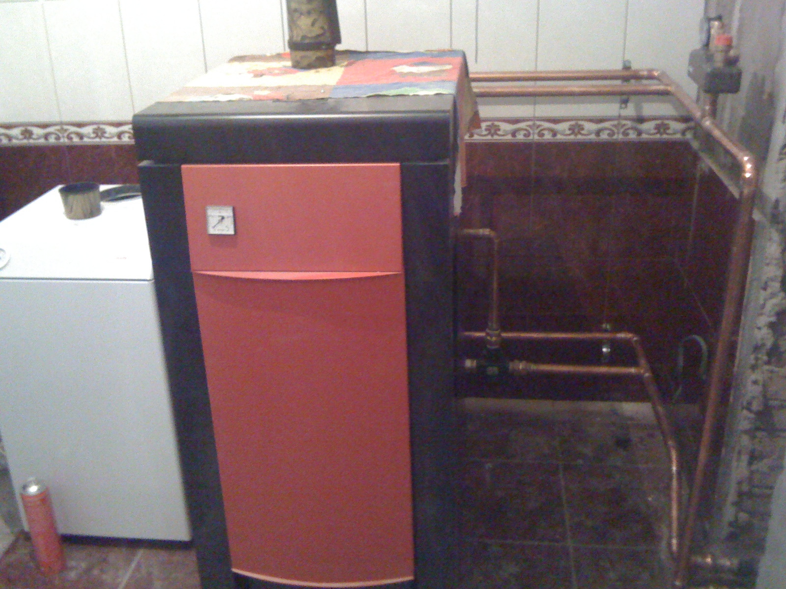

BrotherSam Опубліковано: 24 квітня 2013 Поділитись Опубліковано: 24 квітня 2013 Ага, особенно фотки 9 и 10... Да и 7 - ничё так... 1 Посилання на коментар Поділитися на інших сайтах More sharing options...

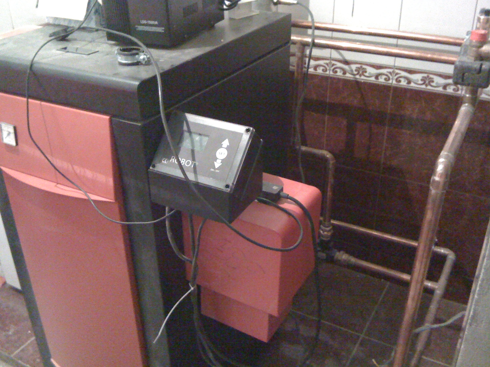

Сергей 31 Опубліковано: 24 квітня 2013 Автор Поділитись Опубліковано: 24 квітня 2013 Да и 7 - ничё так... У Вуди иногда нужно снимать горелку, до стенки близко а горелка выдвигается из котла. Но мне интересно, ОРОР только со мной такие принципиальные? У меня они бы такую объвяку не приняли. Посилання на коментар Поділитися на інших сайтах More sharing options...
BrotherSam Опубліковано: 24 квітня 2013 Поділитись Опубліковано: 24 квітня 2013 У меня они бы такую объвяку не приняли. И правильно. Интересно, сколько времени она продержится в режиме 90-100* Посилання на коментар Поділитися на інших сайтах More sharing options...

murava Опубліковано: 24 квітня 2013 Поділитись Опубліковано: 24 квітня 2013 У меня они бы такую объвяку не приняли. Кому позволено многое, с того и спросится немало... (с) Посилання на коментар Поділитися на інших сайтах More sharing options...
Сергей 31 Опубліковано: 24 квітня 2013 Автор Поділитись Опубліковано: 24 квітня 2013 И правильно. Интересно, сколько времени она продержится в режиме 90-100* Не, меня задело. Я от ОРОР вот по этой котельной столько наслушался, а тут фото №7 и вроде, как все нормально. Посилання на коментар Поділитися на інших сайтах More sharing options...

slavakmbk Опубліковано: 24 квітня 2013 Поділитись Опубліковано: 24 квітня 2013 1. Осенью прошлого года был обьявлен тендер на монтаж котла ОРОР (б/у) 2. Место для котла уже было предусмотрено и загильзован димоход. 3. Заказчик САМ покупал материалы у своего знакомого (СП УДТ), который и сделал проект обвязки (материалы ТЕСЕ). Удачи в поливании грязью! Посилання на коментар Поділитися на інших сайтах More sharing options...

Сергей 31 Опубліковано: 24 квітня 2013 Автор Поділитись Опубліковано: 24 квітня 2013 Заказчик САМ покупал материалы у своего знакомого (СП УДТ), который и сделал проект обвязки (материалы ТЕСЕ) Вот интересно, а когда и кто на СП УДТ понимал в котельных. 4 Посилання на коментар Поділитися на інших сайтах More sharing options...

ttkotel Опубліковано: 24 квітня 2013 Поділитись Опубліковано: 24 квітня 2013 (змінено) Некоторые работы. фото 0073. 1. Котлы нужно обвязывать металлической трубой 2. на перемычке к трёхходовому нужен не шаровой, а регулировочный вентиль. 3. вокруг трёхходового желателен байпас В таких случаях мы обычно озвучиваем все проблемы которые могут возникнуть при эксплуатации! Но по сути если котел не тактует и система отопления нормально работает при данной обвязке, то соответственно хазяин доволен, а группы безопасности поставлены корректно, то и пусть себе работает! Добавлено через 38 минут У Вуди иногда нужно снимать горелку, до стенки близко а горелка выдвигается из котла. Но мне интересно, ОРОР только со мной такие принципиальные? У меня они бы такую объвяку не приняли. Ну почему же, приняли, и вместе зубы ломали о трёхходовой и гидравлическую стрелку :D - если память не изменяет то это там было Змінено 24 квітня 2013 користувачем ttkotel Посилання на коментар Поділитися на інших сайтах More sharing options...
Сергей 31 Опубліковано: 24 квітня 2013 Автор Поділитись Опубліковано: 24 квітня 2013 Ну почему же, приняли, и вместе зубы ломали о трёхходовой и гидравлическую стрелку :D - если память не изменяет то это там было Нет, в этой схеме нет гидрострелки. Это котельная в Лесниках за юртой. Посилання на коментар Поділитися на інших сайтах More sharing options...
ttkotel Опубліковано: 24 квітня 2013 Поділитись Опубліковано: 24 квітня 2013 Нет, в этой схеме нет гидрострелки. Это котельная в Лесниках за юртой. А что там за "точка преткновения" была? Посилання на коментар Поділитися на інших сайтах More sharing options...
