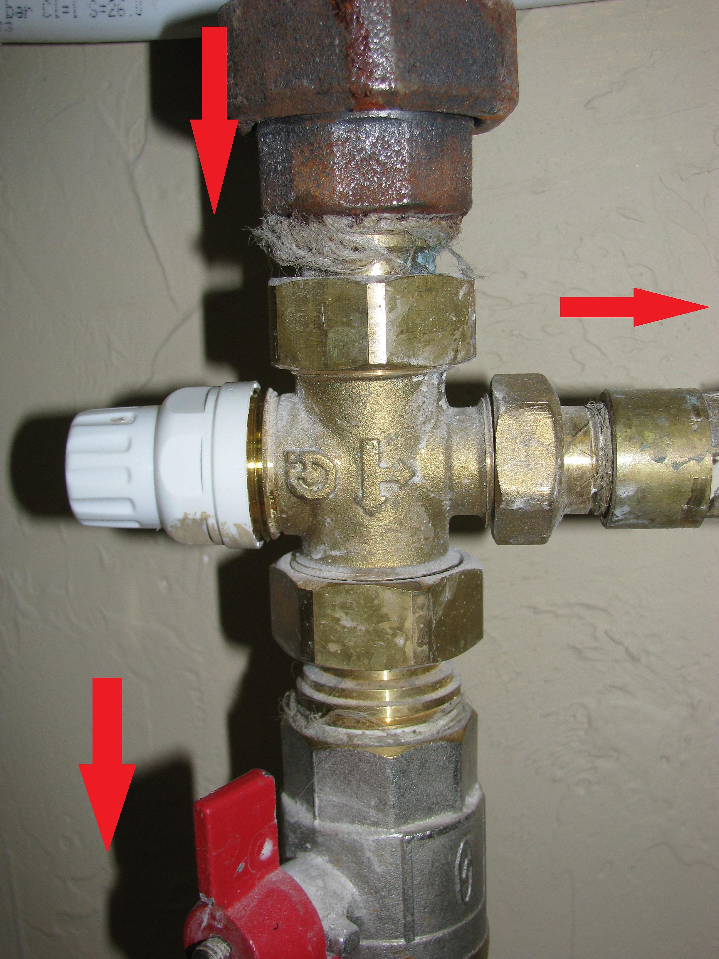

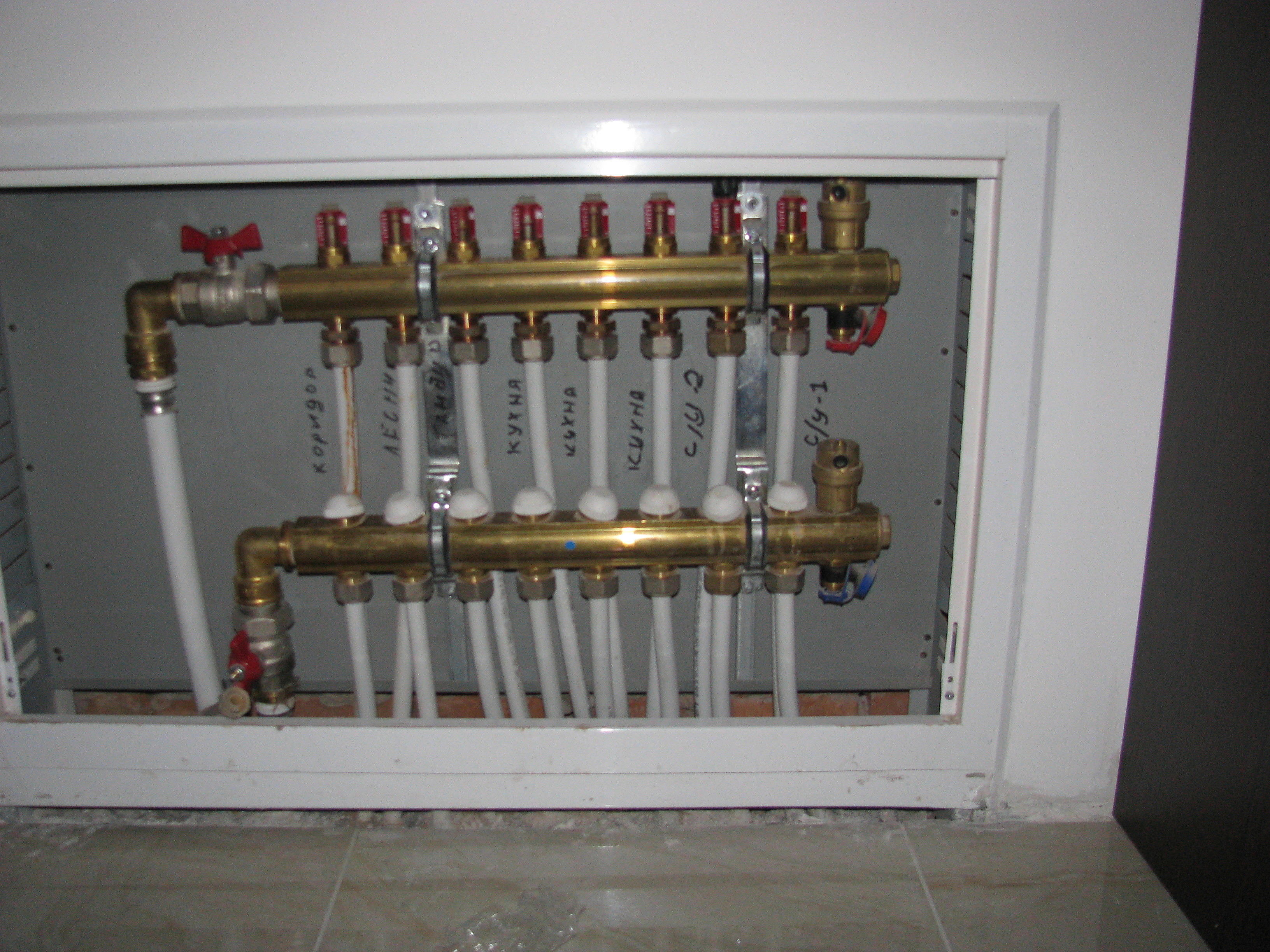

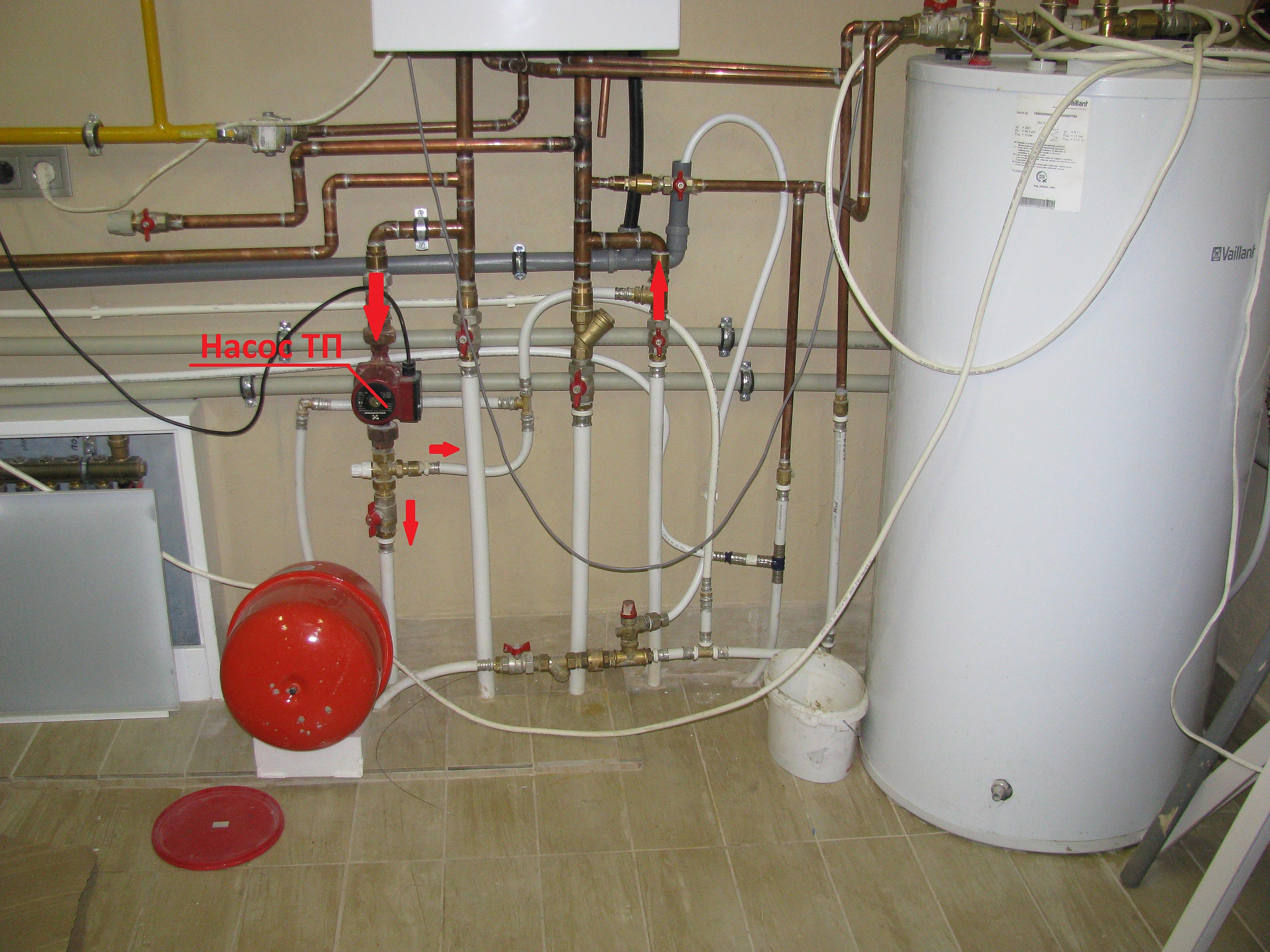

Подскажите как работает эта система Теплых полов, я без пива не могу разобраться. Греть должна 8 контуров. Стоит котел в подвале, распред гребенка на первом этаже, и от нее 7 контуров на первом, 1 на 2м этаже. Первый этаж греет, причем с выключенным насосом теплого пола, а второй не греет, скорей всего воздух.
Как работает смеситель я догадываюсь, при нагреве переключает насос на обратку котла, при этом на котел приходит гарячая обратка, выключаеться горелка, и пока остывает теплый пол, остывают и радиаторы... (это мои мысли) что не совсем верно, или совсем не верно.. Сантехник, который это монтировал, обьяснить о чем он думал, не смог(.
Какие мысли, как это исправить ? или так оставить ? Думаю этот клапан поставить на обратку, датчик от термоголовки поставить на подачу, за насосом, а байпай от клапана врезать между насосом ТП и котлом....

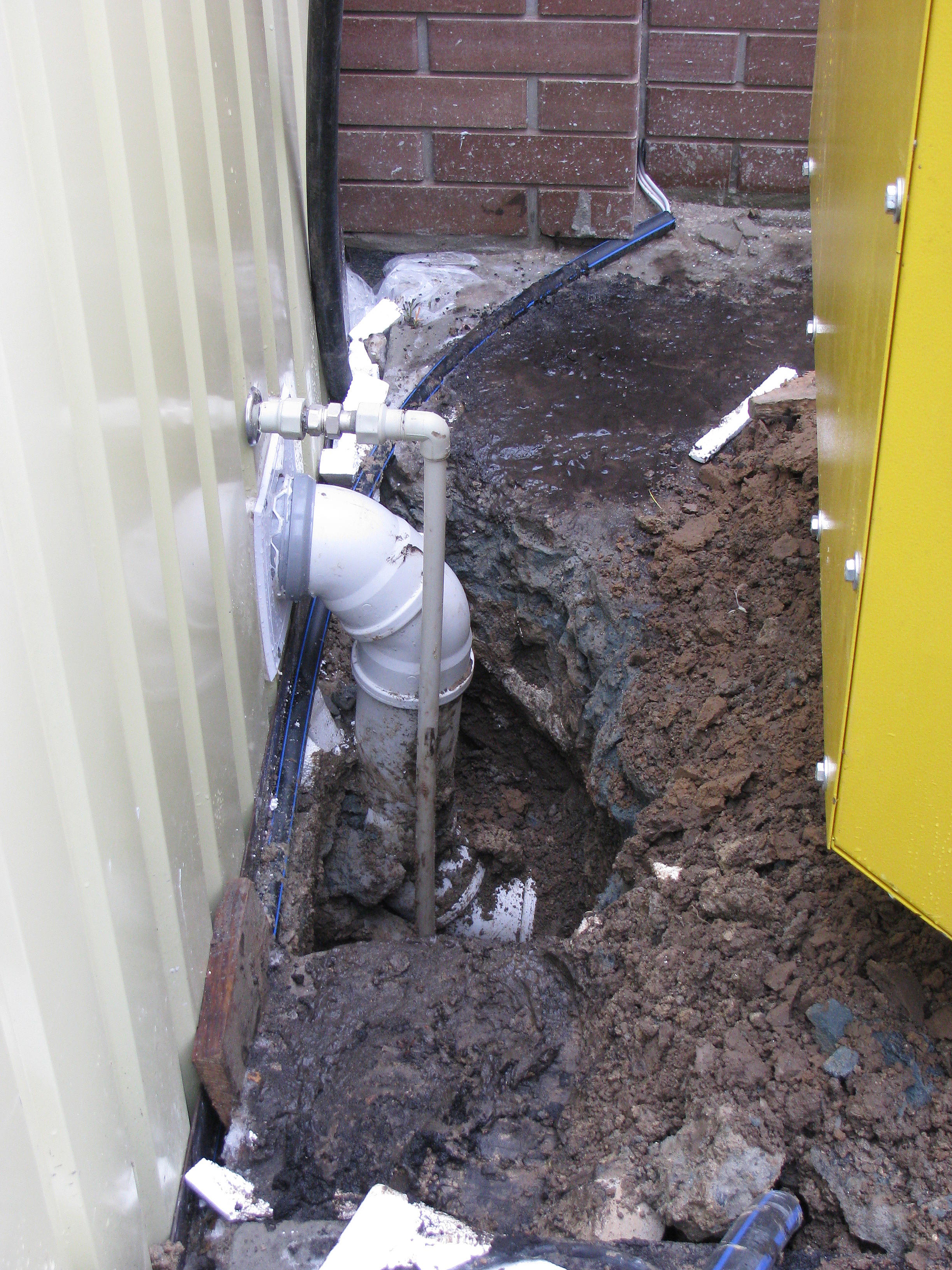

не подскажете, чего пропала вода в доме, ведь она заложена до дома на 80 см под грунт... ) а выход был замотан в пенопласт и перевязан скотчем ) жаль не успел сфоткать конструкцию из пенопласта )

Если не было протока часов 8 при -15 - то вполне могла промёрзнуть "теплоизоляция"
Корни ответил на вопрос....не было прихода тепла, а только остывание участка трубы (хоть и медленное из-за пенопласта)...чтобы такая труба не замерзла за 3 дня нужен или проток или толщина ваты хотя бы сантиметров 15
как-то экспериментировал...при -10 вода в участке обмотаном 10 см ваты замерзала за 3 дня
я это понимаю, а что думал сантехник, который это сворганил, не знаю.
решили в экстренном порядкераскопать, обмотать кабелем для нагрева, учеплить ватой и запаковать до весны, а потом переделывать капитально )

Подскажите как работает эта система Теплых полов, я без пива не могу разобраться.....
Похоже монтажник слышал звон, но не знал где он, Ваше предложение и есть то как должно было быть собрано.
Замерз без протока. Сталкивался с аналогичной ситуаций и тоже была вызвана кривыми монтажниками (поленились водопровод в одной изоляции с обраткой замотать). Греющий кабель на поддержание постоянной температуры выровнял ситуацию.
