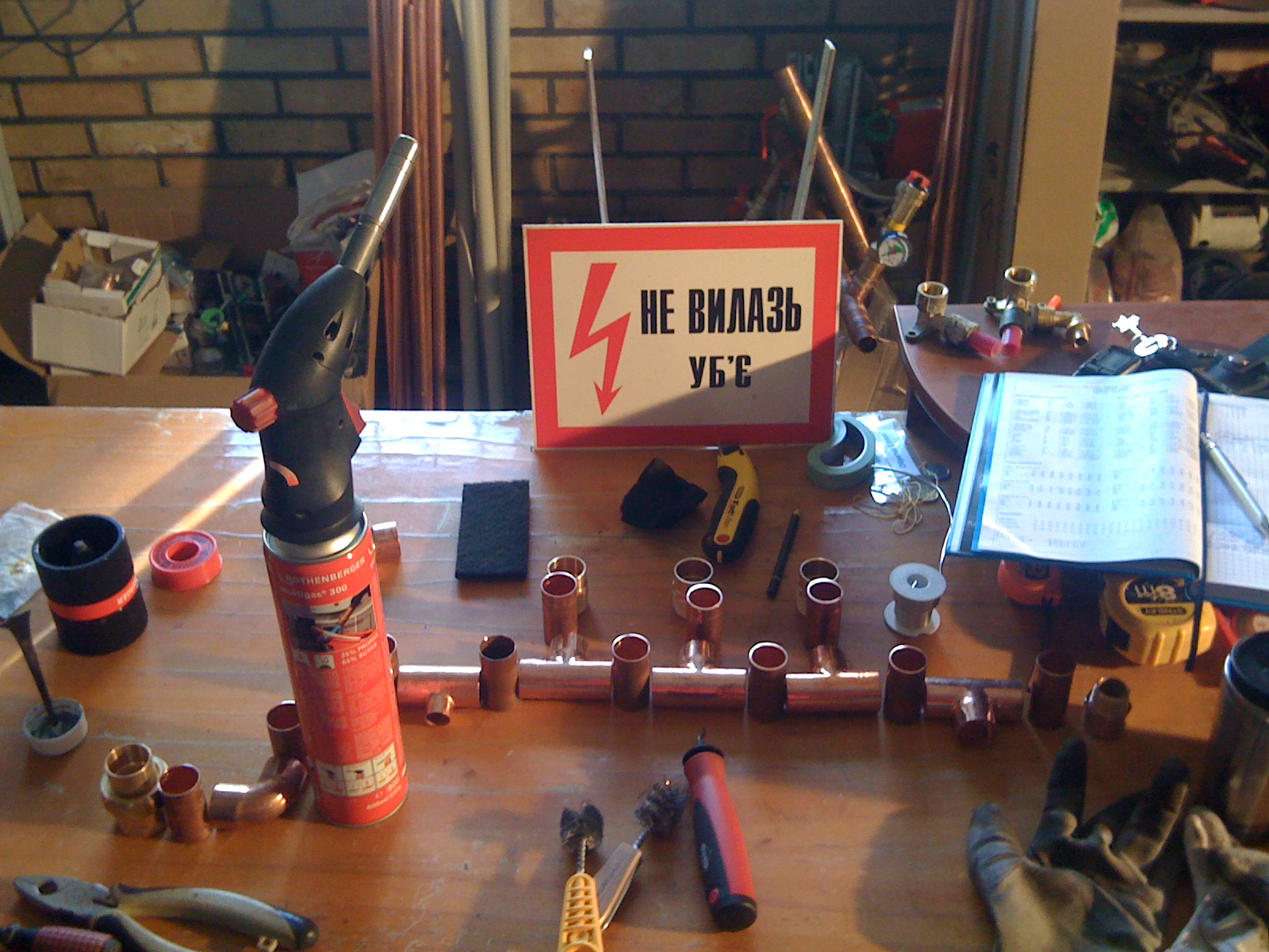

Сергей 31 Опубліковано: 8 квітня 2013 Автор Поділитись Опубліковано: 8 квітня 2013 Дооборудовал свое рабочее место наглядной агитацией. 4 Посилання на коментар Поділитися на інших сайтах More sharing options...
Теплотехник Опубліковано: 8 квітня 2013 Поділитись Опубліковано: 8 квітня 2013 Дооборудовал свое рабочее место наглядной агитацией. "Не вылазь убьёт!!!" Работает арта... 1 Посилання на коментар Поділитися на інших сайтах More sharing options...

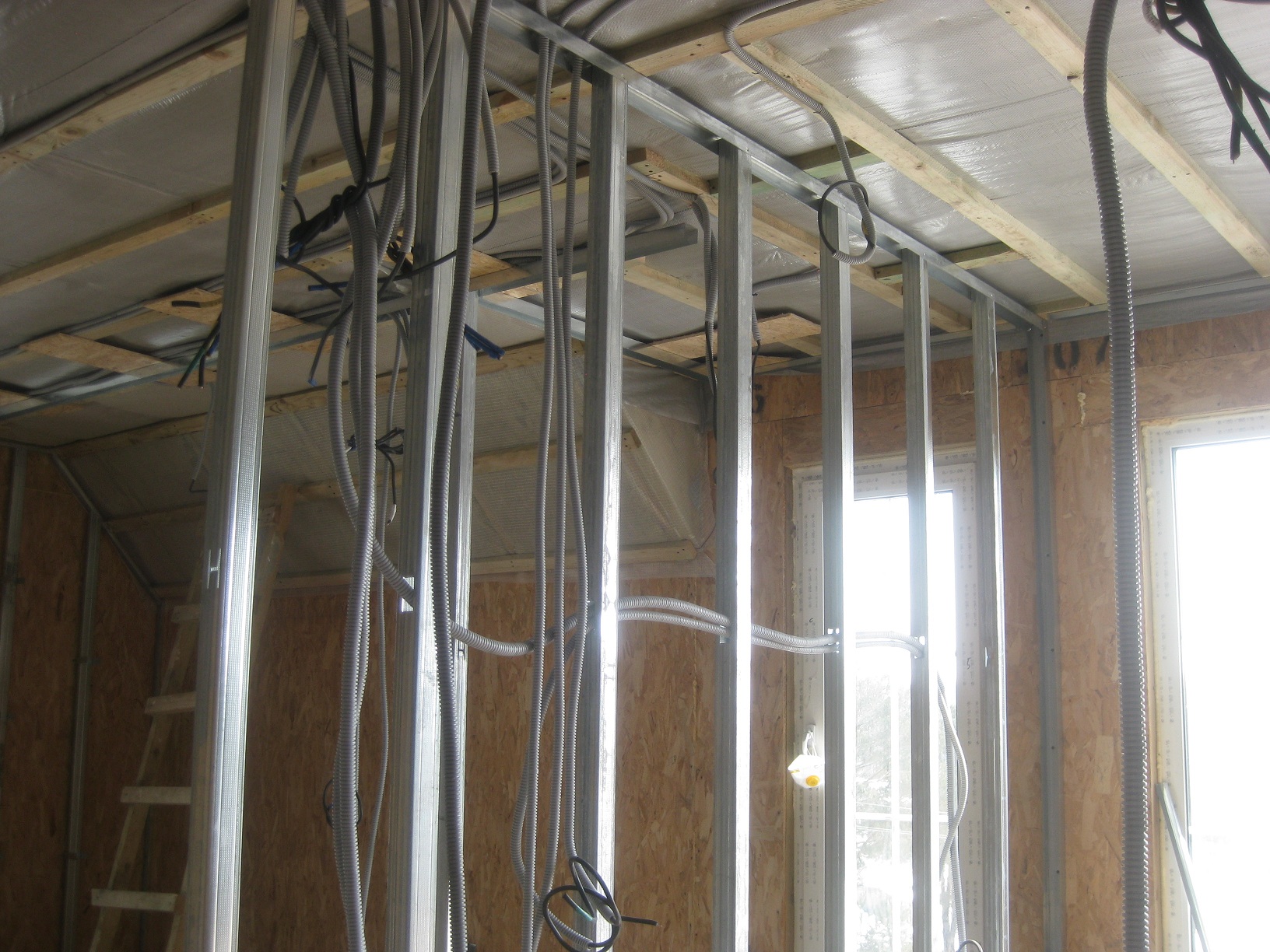

Сергей 31 Опубліковано: 12 квітня 2013 Автор Поділитись Опубліковано: 12 квітня 2013 Имеем термодом, жёсткого потолка нет, пол фанерка 22мм, стены сан. узла перегородка из гипсокартона. Жёсткого основания нигде нет, бухнит. Задача: установить инсталляцию (под унитаз). Кто что думает по такому вопросу. Посилання на коментар Поділитися на інших сайтах More sharing options...
Анатолий62 Опубліковано: 12 квітня 2013 Поділитись Опубліковано: 12 квітня 2013 Кто что думает по такому вопросу. Сергей...что сказать. Покупаем "европрофиль", укрепляем им ЦД-профиль, и из него-же делаем каркас под инсталяцию. 1 Посилання на коментар Поділитися на інших сайтах More sharing options...

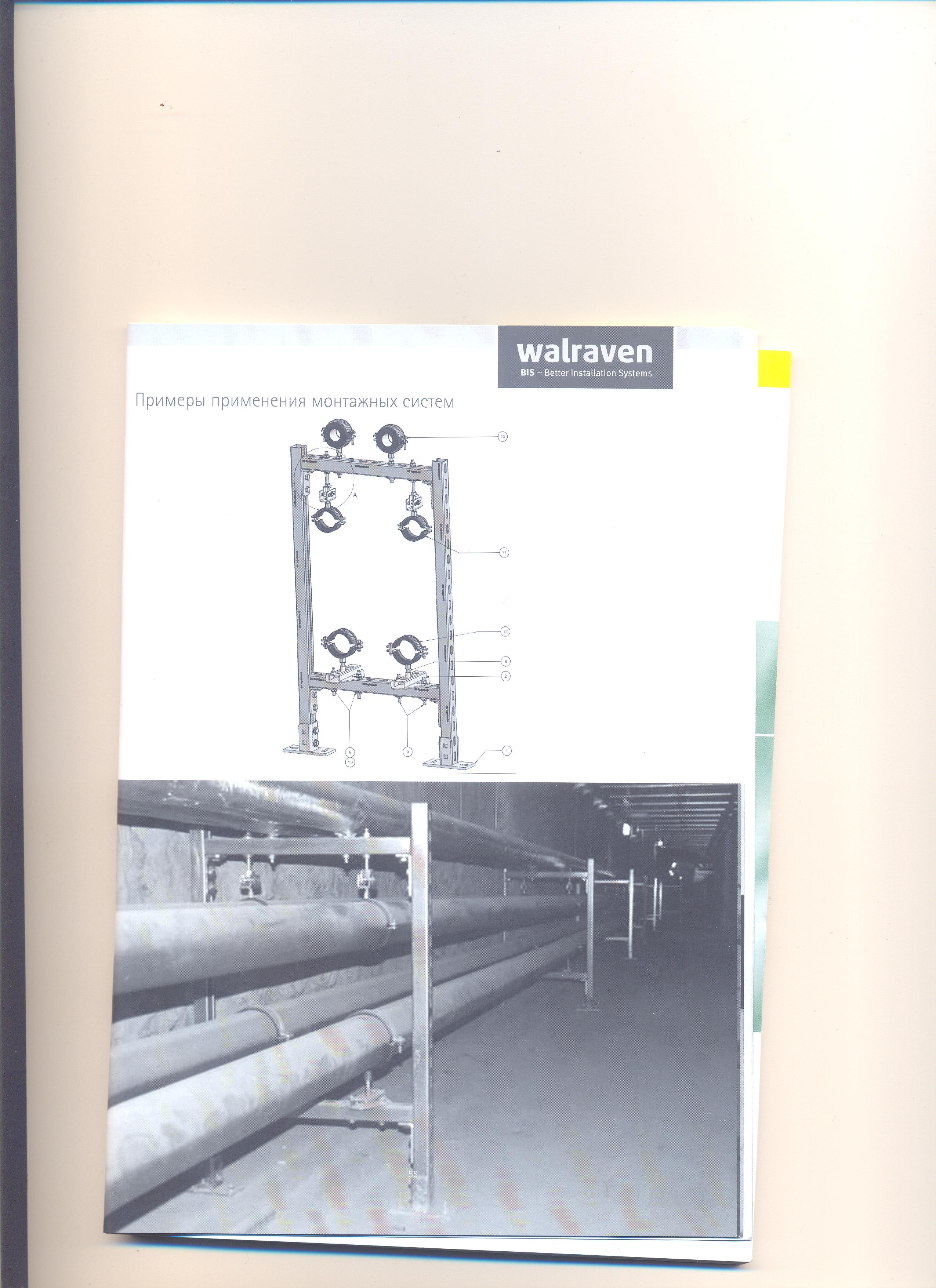

Сергей 31 Опубліковано: 12 квітня 2013 Автор Поділитись Опубліковано: 12 квітня 2013 Я пробую из Walraven конструкцию подобрать. Когда подберу покажу. 2 Посилання на коментар Поділитися на інших сайтах More sharing options...
REYDER Опубліковано: 12 квітня 2013 Поділитись Опубліковано: 12 квітня 2013 Кто что думает по такому вопросу. эвропрофиль Хилти. Посилання на коментар Поділитися на інших сайтах More sharing options...
B.S.V. Опубліковано: 12 квітня 2013 Поділитись Опубліковано: 12 квітня 2013 Когда подберу покажу. Серега, в среду, четверг, похожая проблема. Собирай быстрей!!! Посилання на коментар Поділитися на інших сайтах More sharing options...
Сергей 31 Опубліковано: 12 квітня 2013 Автор Поділитись Опубліковано: 12 квітня 2013 Серега, в среду, четверг, похожая проблема. Собирай быстрей!!! Так уже собрал. Завтра жду цену и сразу покупаю. Примерно комплект на одну инсталляцию 600-700 грн. При потолках 4 метра. Посилання на коментар Поділитися на інших сайтах More sharing options...
B.S.V. Опубліковано: 12 квітня 2013 Поділитись Опубліковано: 12 квітня 2013 Так уже собрал. Завтра жду цену и сразу покупаю. Примерно комплект на одну инсталляцию 600-700 грн. При потолках 4 метра. С нетерпением жду фото Посилання на коментар Поділитися на інших сайтах More sharing options...
Сергей 31 Опубліковано: 12 квітня 2013 Автор Поділитись Опубліковано: 12 квітня 2013 С нетерпением жду фото Если срочно, то все приедет на БМУ. Можеш там пощупать. За основу я взял вот этот узел, но профиль более масивный. 1 Посилання на коментар Поділитися на інших сайтах More sharing options...
