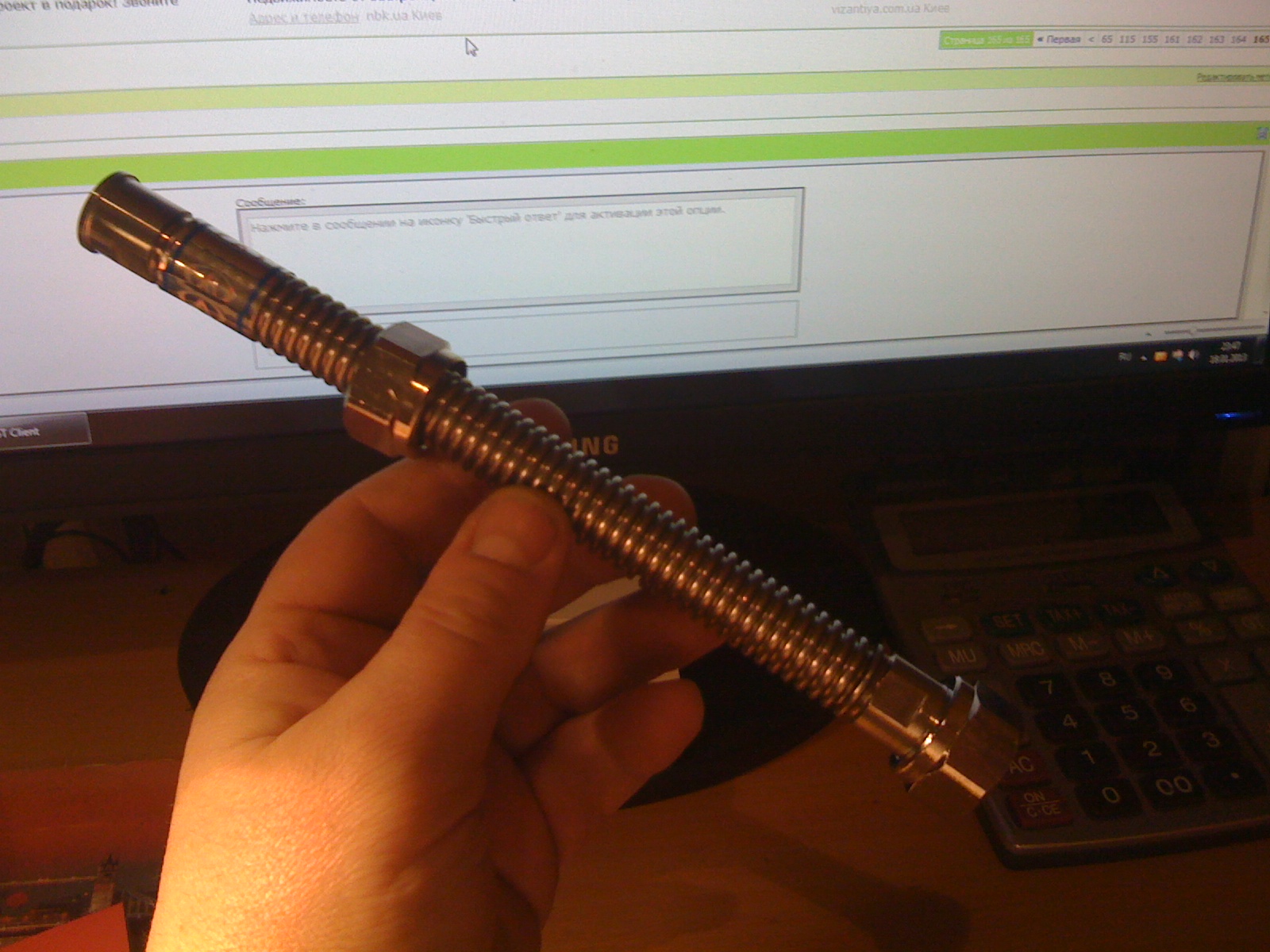

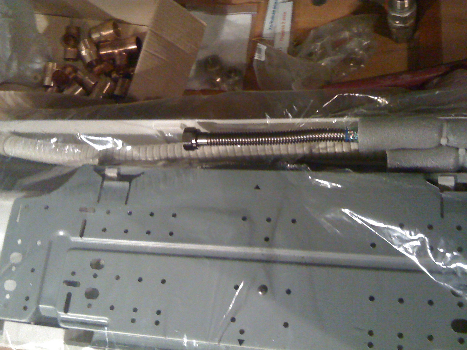

ts3 Опубліковано: 13 січня 2013 Поділитись Опубліковано: 13 січня 2013 Андрюха, расскажи кого тормашить в Киеве? Я покупал гофр. шланг здесь (Анджио или близлежащие ларьки, точно не помню...) и они на месте как раз накидные гайки и делали... П.С. Хаха, меня как раз Андрей зовут:D 1 Посилання на коментар Поділитися на інших сайтах More sharing options...
B.S.V. Опубліковано: 13 січня 2013 Поділитись Опубліковано: 13 січня 2013 Если не длинные, у меня где-то валяются, завтра посмотрю-позвоню. Я подключаю только жестко, через американки,поэтому и "валяються". 2 Посилання на коментар Поділитися на інших сайтах More sharing options...

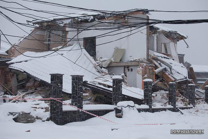

Сергей 31 Опубліковано: 18 січня 2013 Автор Поділитись Опубліковано: 18 січня 2013 Вот, рванут обычный газовый баллон. Посилання на коментар Поділитися на інших сайтах More sharing options...
Котельщик Опубліковано: 18 січня 2013 Поділитись Опубліковано: 18 січня 2013 Вот, рванут обычный газовый баллон. ЕШКИН КОТ!!! Судя по фото тупо объемный взрыв получился. Посилання на коментар Поділитися на інших сайтах More sharing options...
AndyAntonov Опубліковано: 18 січня 2013 Поділитись Опубліковано: 18 січня 2013 Ну, у нас 16-ти этажку пришлось стяжками укреплять. Тоже газовый баллон. Судя по фото тупо объемный взрыв получился. А взрыв гремучки — объёмный и есть. Впервые действие его на жилой дом видел в Николаеве в 1995. Предпочёл бы больше не видеть. Посилання на коментар Поділитися на інших сайтах More sharing options...
ДОКА Опубліковано: 18 січня 2013 Поділитись Опубліковано: 18 січня 2013 От 15 см и длинее, фанкойлы подключить. Андрюха, расскажи кого тормашить в Киеве? Ежели надобно, на осокорках таких знаю, все хочу у них комплект для развальцовки прикупить, но дороговасто за сие чудо.... А вот и они..с - www.gofraflex.com.ua/gofra-behaviour.html Спроси про магазин на осокорках и езжай туда с своими размерами, да прибудет с тобой СИЛА коллега:D Посилання на коментар Поділитися на інших сайтах More sharing options...
Сергей 31 Опубліковано: 18 січня 2013 Автор Поділитись Опубліковано: 18 січня 2013 да прибудет с тобой СИЛА коллега:D Спасибо уже все решилось. Турецкий Ayvaz. Посилання на коментар Поділитися на інших сайтах More sharing options...

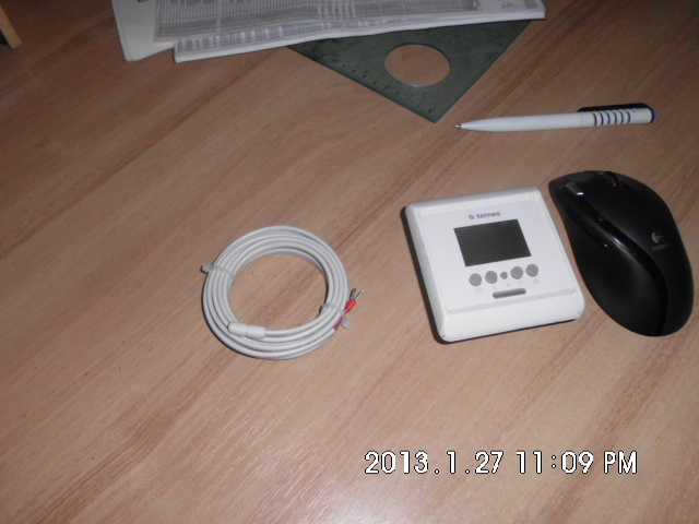

bgt Опубліковано: 27 січня 2013 Поділитись Опубліковано: 27 січня 2013 Спецы подскажите.. планирую себе систему отопления. Первый этаж ТП, второй радиаторы, и ТП местами (с/у, коридор). Пока раскидываю провода, вот стал перед вопросом. Будет недельный программатор для котла. Поставить на первом этаже, будет плохо работать из-за инерционности полов. Поставить на втором, где радиаторы, тоже плохо – радиаторы уже нагрели комнату, а ТП еще не нагрелся… Как поступить ? Думаю поставить два программатора, а там котел будет включаться по любому из них… Кто что подскажет ? Или ну их в топку, и работать только по автоматике котла ? Котел планирую Vitodens 222F с погодозависимой, там и недельный программатор есть.. Но комнатного термостата нет. Заранее спасибо. Посилання на коментар Поділитися на інших сайтах More sharing options...

Interso Опубліковано: 27 січня 2013 Поділитись Опубліковано: 27 січня 2013 Спецы подскажите.. планирую себе систему отопления. Первый этаж ТП, второй радиаторы, и ТП местами (с/у, коридор). Пока раскидываю провода, вот стал перед вопросом. Будет недельный программатор для котла. Поставить на первом этаже, будет плохо работать из-за инерционности полов. Поставить на втором, где радиаторы, тоже плохо – радиаторы уже нагрели комнату, а ТП еще не нагрелся… Как поступить ? Думаю поставить два программатора, а там котел будет включаться по любому из них… Кто что подскажет ? Или ну их в топку, и работать только по автоматике котла ? Котел планирую Vitodens 222F с погодозависимой, там и недельный программатор есть.. Но комнатного термостата нет. Заранее спасибо. Второй вариант лучше,на радиаторное на второй этаж свой програматор а на пол свой програматор с зондом в пол типа вот такого варианта. Ветки на радиаторы и ТП разбить зонными клапанами. Посилання на коментар Поділитися на інших сайтах More sharing options...

bgt Опубліковано: 27 січня 2013 Поділитись Опубліковано: 27 січня 2013 Второй вариант лучше,на радиаторное на второй этаж свой програматор а на пол свой програматор с зондом в пол типа вот такого варианта. Ветки на радиаторы и ТП разбить зонными клапанами. Просто на первом тоже есть радиаторы, но меньше. На втором тоже есть ТП... бедет накладка. ТП будет с приводом и насосом в котельной, по этажам просто коллектора... Добавлено через 1 минуту зачем котел вкл-выкл? у вас же погодозависимая автоматика с вн хронометром и т.д. все настроить и все. У меня не постоянный рабочий график... думал програмировать, на день отключать к вечеру чтоб включался... У висмана на витотронеке все это есть, но это на витотронике, который на котле, который в топочной, а она с отдельным входом с улицы... Посилання на коментар Поділитися на інших сайтах More sharing options...
