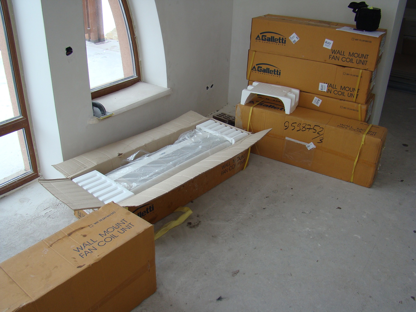

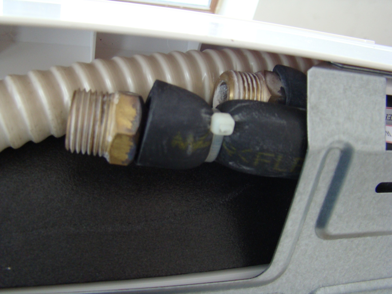

Сергей 31 Опубліковано: 13 січня 2013 Автор Поділитись Опубліковано: 13 січня 2013 Где у нас продают гибкие шланги? Приличного качества для систем отопления, накидная гайка 1/2" Посилання на коментар Поділитися на інших сайтах More sharing options...
Котельщик Опубліковано: 13 січня 2013 Поділитись Опубліковано: 13 січня 2013 .....хотел поставить датчик давления в систему и накачать воздух до 4BAR и оставить на пару дней. Если давление не упадет, то норма, ну а если упадёт, то с помазком по всем стыкам и устранять протечку...... После накачки подождите, дайте системе спокойно отстояться, пока воздух остынет в трубе, а потом уже засекайте начальное давление испытания. п.с. я бы все равно с помазком прошелся по стыкам параллельно. Посилання на коментар Поділитися на інших сайтах More sharing options...
murava Опубліковано: 13 січня 2013 Поділитись Опубліковано: 13 січня 2013 Где у нас продают гибкие шланги? Приличного качества для систем отопления, накидная гайка 1/2" Тебе какой длины? Если что-то нестандартное, то тормоши тех, кто продает нержавеющую гофру - они умеют делать накидные гайки под прокладку на кусках любой длины. Добавлено через 1 минуту .... А до весны и воды ждать некогда, хочу до лета гипсокартон везде поставить. Накачайте 6-8 атм, отсёкши предварительно котел, и оставьте на три дня. Все покажется. 1 Посилання на коментар Поділитися на інших сайтах More sharing options...
Сергей 31 Опубліковано: 13 січня 2013 Автор Поділитись Опубліковано: 13 січня 2013 Тебе какой длины? От 15 см и длинее, фанкойлы подключить. Андрюха, расскажи кого тормашить в Киеве? Посилання на коментар Поділитися на інших сайтах More sharing options...
murava Опубліковано: 13 січня 2013 Поділитись Опубліковано: 13 січня 2013 Хз, я по киевам никого не тормошил, но попробуй тут 1 Посилання на коментар Поділитися на інших сайтах More sharing options...
REYDER Опубліковано: 13 січня 2013 Поділитись Опубліковано: 13 січня 2013 Сергей 31, а стандартные водопроводные не подходят? или там мощности большие? можно и без гибкой, в фанкойла же есть люфт 1-3 см на крепеже. Посилання на коментар Поділитися на інших сайтах More sharing options...
Сергей 31 Опубліковано: 13 січня 2013 Автор Поділитись Опубліковано: 13 січня 2013 а стандартные водопроводные не подходят? или там мощности большие? не хотельсь бы. Если не найду, возьму медяху, гайки, развольцую, отожку, и будет гибкий шланг. Посилання на коментар Поділитися на інших сайтах More sharing options...
REYDER Опубліковано: 13 січня 2013 Поділитись Опубліковано: 13 січня 2013 я на промах НЖ беру по 10 см. Видел Саня гибкую НЖ использует в монтаже, у него точно контакты должны быть. 1 Посилання на коментар Поділитися на інших сайтах More sharing options...
naupv Опубліковано: 13 січня 2013 Поділитись Опубліковано: 13 січня 2013 расскажи кого тормашить в Киеве? Стр 120 delta-term.com/media/files/catalog/Katal_3_2012_4.pdf Труба отрезается нужной длины, одевается гайка, на первый виток разжимная шайба, под диаметр гайки подбирается монетка нужного диаметра, всталяется туды, в гайку вкручиваем ниппель или что еще, очень сильно, но резьбу не рвать. Откручиваем, трубка завальцована, шайба держится, вставляем прокладку и соединяем с узлом. 1 Посилання на коментар Поділитися на інших сайтах More sharing options...
