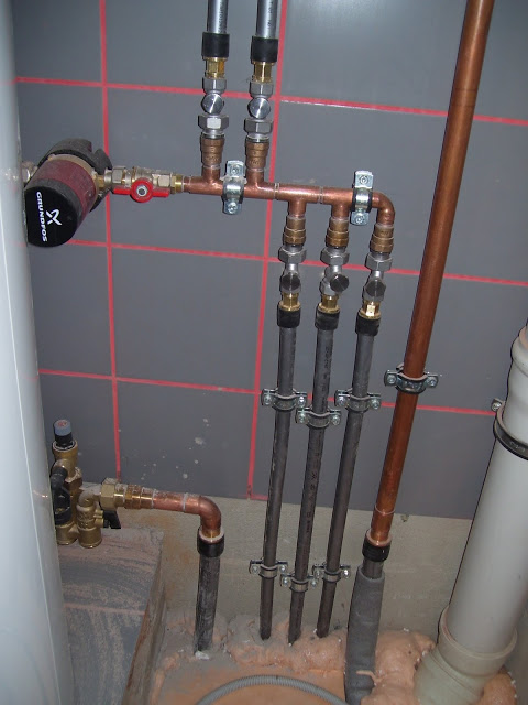

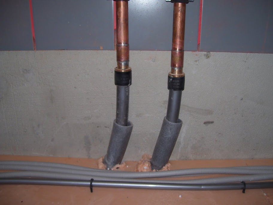

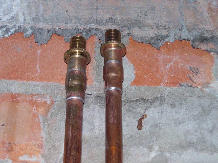

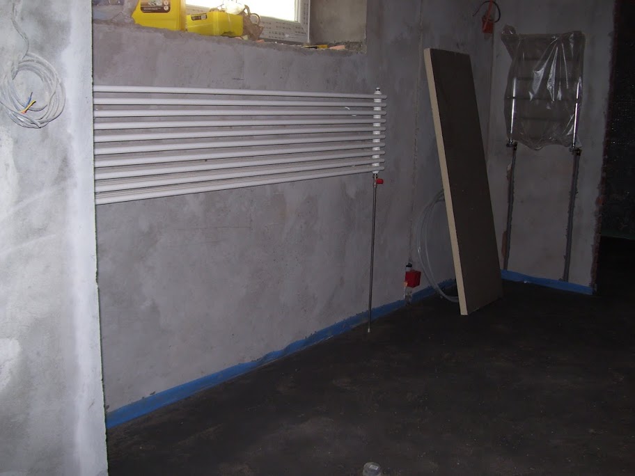

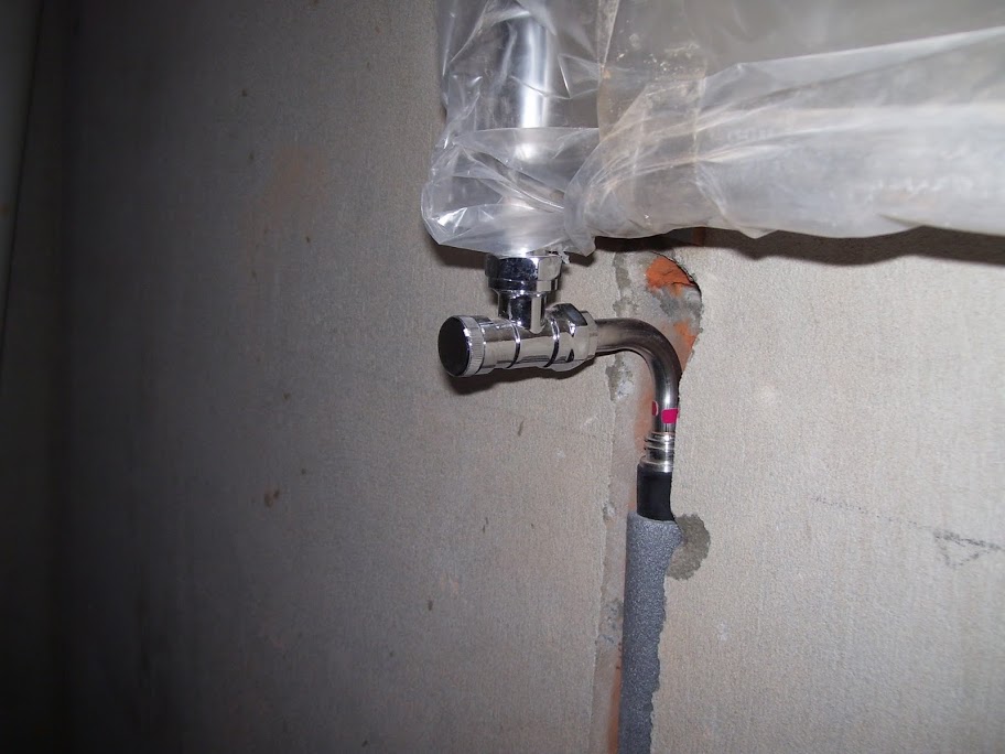

murava Опубліковано: 31 жовтня 2012 Поділитись Опубліковано: 31 жовтня 2012 По многочисленным (в количестве аж одного человека) просьбам показываю в реальной жизни и практическом применении фото переходов на пайку от рехау. Должен сказать, весьма удобная штукенция, вот только само рехау возит эти цацки под строгий заказ ибо не понимает глубинного смысла держать эти хтонические изделия на складе. 7 Посилання на коментар Поділитися на інших сайтах More sharing options...
Котельщик Опубліковано: 31 жовтня 2012 Поділитись Опубліковано: 31 жовтня 2012 Пипец какая гламурная дизайнерская топочная..аж обзавидовался Вспоминаю свое барахло, повещенное на ФБСки аж грустно становится Посилання на коментар Поділитися на інших сайтах More sharing options...

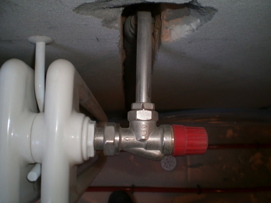

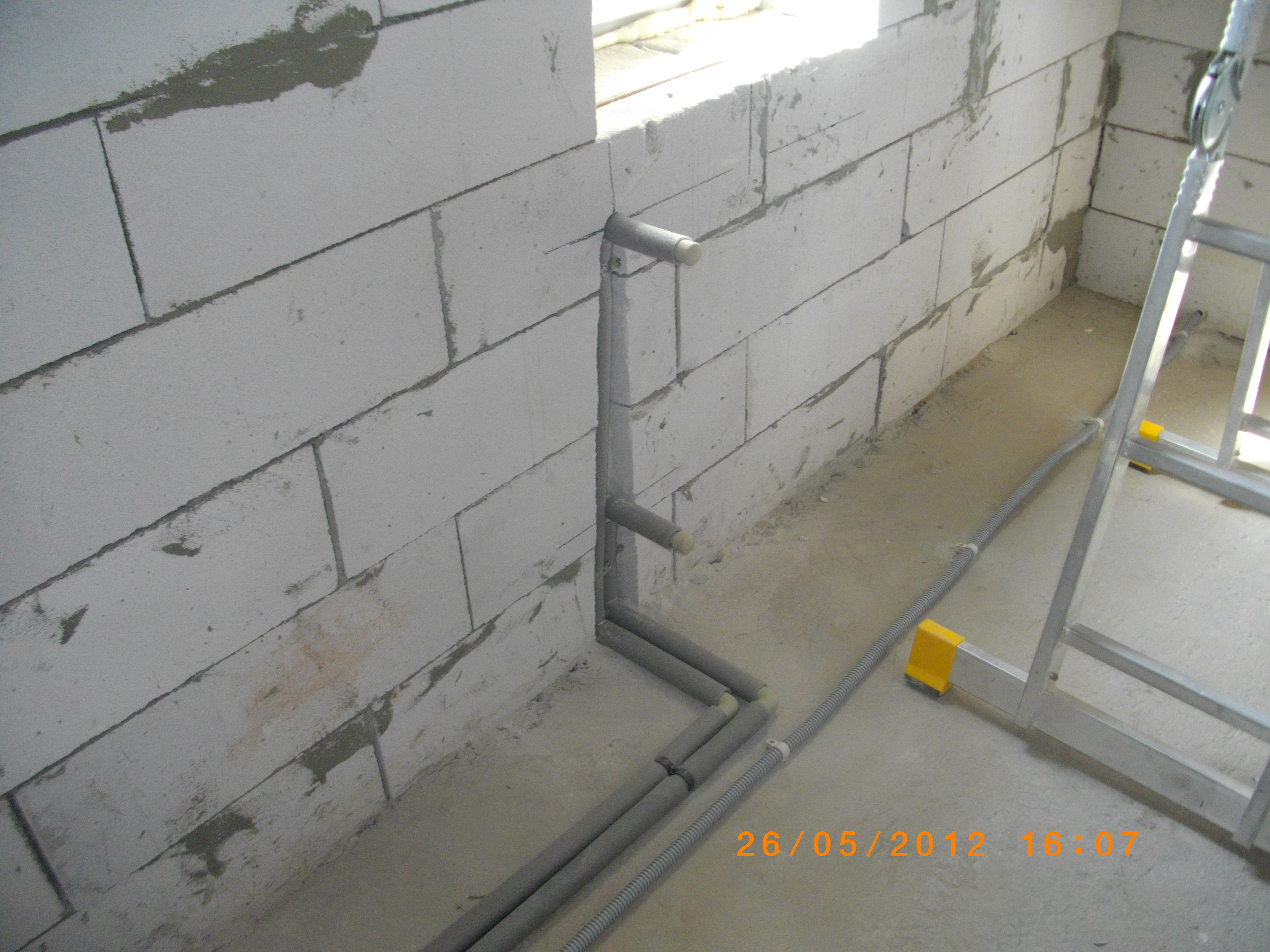

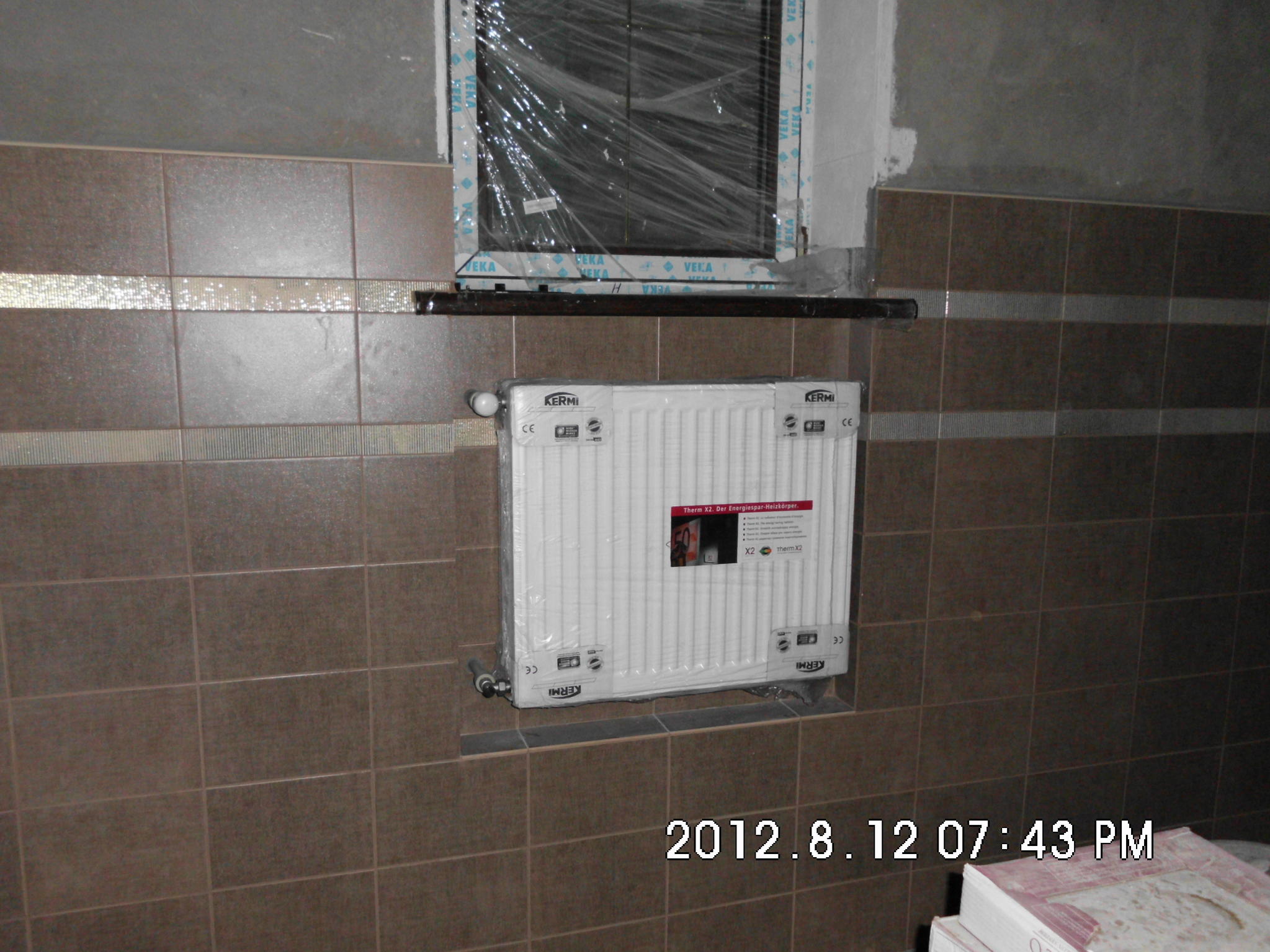

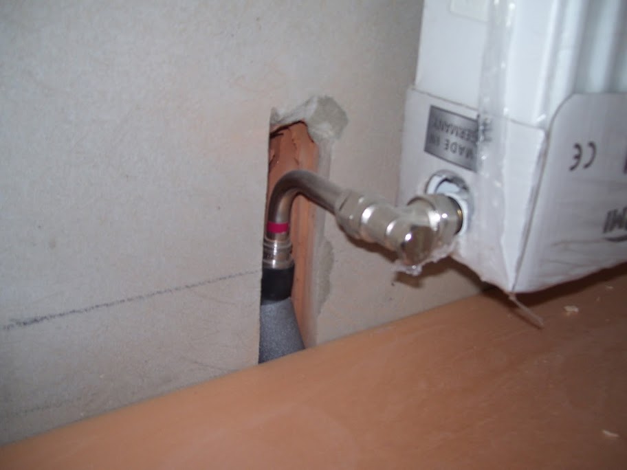

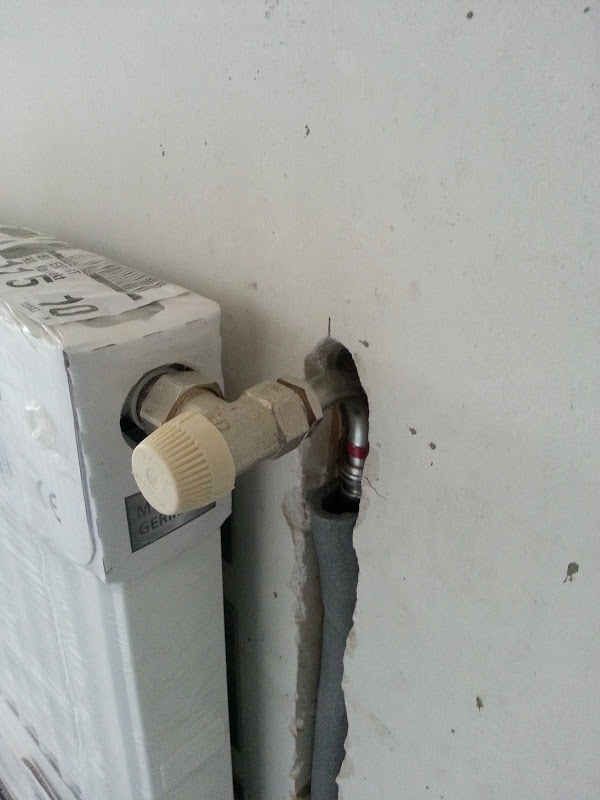

murava Опубліковано: 31 жовтня 2012 Поділитись Опубліковано: 31 жовтня 2012 Вторая часть Марлезонского балета.... Как подключить боковой радиатор, сушку или прочую лабуду без удлинителя резьбы и вообще без резьб в стенах..... Угловая 15я трубка рехау, боковой кран с F-резьбой от данфосс (они как ни странно все с такой резьбой), зажим на 15 медь - и дело в шляпе. Плюсы: это эстетично, технологично, просто и быстро. Минусы: это таки дорого .... но какого монтажника когда волновало сколько это стоит, поэтому плюём на ценник материалов и в расчет суммы прайса не принимаем. 6 Посилання на коментар Поділитися на інших сайтах More sharing options...
B.A.S. Опубліковано: 31 жовтня 2012 Поділитись Опубліковано: 31 жовтня 2012 Круто и надежно(на дорого не обращаем внимание). Посилання на коментар Поділитися на інших сайтах More sharing options...
Сергей 31 Опубліковано: 31 жовтня 2012 Автор Поділитись Опубліковано: 31 жовтня 2012 Плюсы: это эстетично, технологично, просто и быстро. Минусы: это таки дорого .... Как вариант нормально. К минусам добавить: можно лопухнуться на толщину плитки если поменяют ее толщину или штукатурка стены завалена. Как чашкой закрыть трубу? Удлинителями хром надежней но дольше. Посилання на коментар Поділитися на інших сайтах More sharing options...
Korni Опубліковано: 31 жовтня 2012 Поділитись Опубліковано: 31 жовтня 2012 (на дорого не обращаем внимание) Я уже тоже перешёл на этот способ.... а насчёт "дорого" - посчитай-удивишься. Посилання на коментар Поділитися на інших сайтах More sharing options...
Interso Опубліковано: 31 жовтня 2012 Поділитись Опубліковано: 31 жовтня 2012 Как вариант нормально. К минусам добавить: можно лопухнуться на толщину плитки если поменяют ее толщину или штукатурка стены завалена. Как чашкой закрыть трубу? Удлинителями хром надежней но дольше.Да нет это к минусу никак неможет относится,так как хромированная трубка длинная и перед навеской радиатора она отмеряется и подрезается труборезом. Такое подключение я делал с системой Голан,тоже Рехау и ТЕСЕ. Ну а сама чашечка дак это атрибут вкуса и дизайна,ктото хочет ставит ктото неставит. Надёжное и красивое подключение. Посилання на коментар Поділитися на інших сайтах More sharing options...
Сергей 31 Опубліковано: 31 жовтня 2012 Автор Поділитись Опубліковано: 31 жовтня 2012 Да нет это к минусу никак неможет относится, Смотри, при таком подключении полотенчик фиксируется намертво. Приблизить его к стене или отдалить от стены уже сложно. Движется только крепления полотенчика и все. Подбором хром удленителей маневра для установки полотенчика больше. Каждый из этих двух вариантов имеют свои плюсы и минусы. Посилання на коментар Поділитися на інших сайтах More sharing options...
Interso Опубліковано: 31 жовтня 2012 Поділитись Опубліковано: 31 жовтня 2012 Смотри, при таком подключении полотенчик фиксируется намертво. Приблизить его к стене или отдалить от стены уже сложно. Движется только крепления полотенчика и все. Подбором хром удленителей маневра для установки полотенчика больше. Каждый из этих двух вариантов имеют свои плюсы и минусы. Я прекрасно понимаю о чём ты говориш,но ведь подгонка того-же полотенчика или радиатора производится после того как уложена плитка и выполнены все отделочные работы. Но если монтажник взял на себья смелость и повесил радиатор или полотенчик на ту стену где ещё нет штукатурки или плитки то естественно если небудут совпадения будет переделывать за свой счёт. У меня был такой монтаж с радиаторами без штукатурки но радиаторы надо было временно подключить,просто под радиаторы подложил подкладки побольше и всё. Посилання на коментар Поділитися на інших сайтах More sharing options...
murava Опубліковано: 31 жовтня 2012 Поділитись Опубліковано: 31 жовтня 2012 Но если монтажник взял на себья смелость и повесил радиатор или полотенчик на ту стену где ещё нет штукатурки или плитки то естественно если небудут совпадения будет переделывать за свой счёт. ... Как страшно жить ... 1 Посилання на коментар Поділитися на інших сайтах More sharing options...
Сергей 31 Опубліковано: 31 жовтня 2012 Автор Поділитись Опубліковано: 31 жовтня 2012 У меня был такой монтаж с радиаторами без штукатурки но радиаторы Не везет мне, или сглазили. Почти всегда вешаю радиаторы до штукатурки. Посилання на коментар Поділитися на інших сайтах More sharing options...
Interso Опубліковано: 31 жовтня 2012 Поділитись Опубліковано: 31 жовтня 2012 Не везет мне, или сглазили. Почти всегда вешаю радиаторы до штукатурки. А я вот не вешаю до штукатурки. Но если заказчик настаивает то вешаю и потом в будущем когда просит снять и поставить обратно на место я за это беру дополнительные деньги за работу. Посилання на коментар Поділитися на інших сайтах More sharing options...
Interso Опубліковано: 31 жовтня 2012 Поділитись Опубліковано: 31 жовтня 2012 Как страшно жить ... Непереживай! Свалиш на то что завалили стену штукатуры Посилання на коментар Поділитися на інших сайтах More sharing options...
