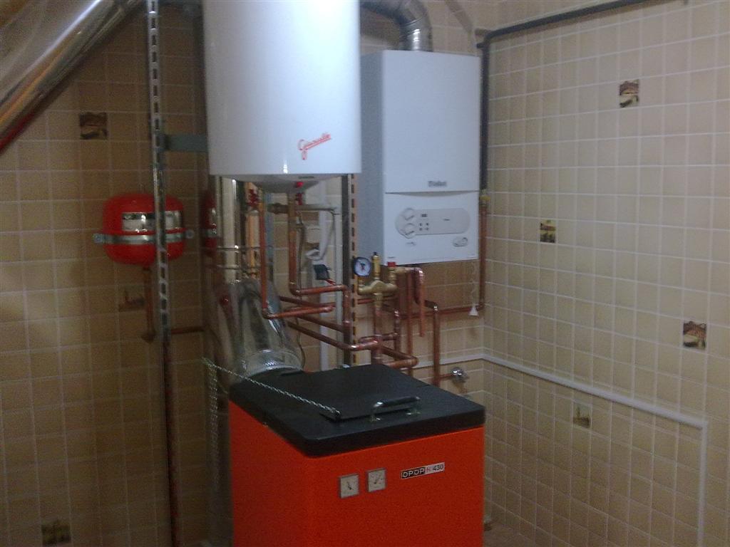

А кто, как относится к дизайну своих работ? Как у кого этот процесс происходит?
Вот я практически до конца работы, в плане дизайна, не вижу финальной картины. А по ходу работы смотрю, как красивее.
Я про котельные.
Вот сделал, самому нравится. Это я хвастаюсь.
+1.Нравиться.
Я стараясь еще на этапе монтажа продумать дизайн. Не всегда правда хватает места. При монтаже котелен, сначала все вешаю и ставлю, затем курю и думаю, как все сделать с наименьшим количеством пересечений и фитингов. Естественно, что все должно располагаться только в горизонтальных и вертикальным плоскостях

А я пока не буду видеть как это будет выглядеть на выходе просто не могу начинать ( а то начну , а потом увижу более интересный вариант и прийдется переделать)...Вот так иногда и сижу целый день балуюсь уголками цвета меди и блестящими краниками и другими фентиклюшками и только к вечеру начинается работа.....

...Вот сделал, самому нравится.....
Идея с подвесом бойлера - моя, кстати ;)

Мы тут люди серьезные, у нас все по феншую.

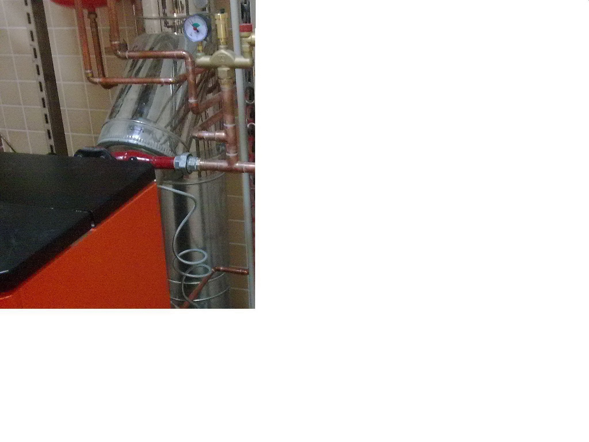

Я на твой ОРОР термоклапан ЭСБЕ поставил. Аварию спровоцировал. ТС 131 сработал, температуру погасил. Все нормально.

А можно фотку, с обвязкой, как пример.
А и о проверке защитных клапанов от перегрева, датчик можно просто кипятить в электрическом чайнике, и продувать клапан, единственное что кипятилка должна кипеть.
