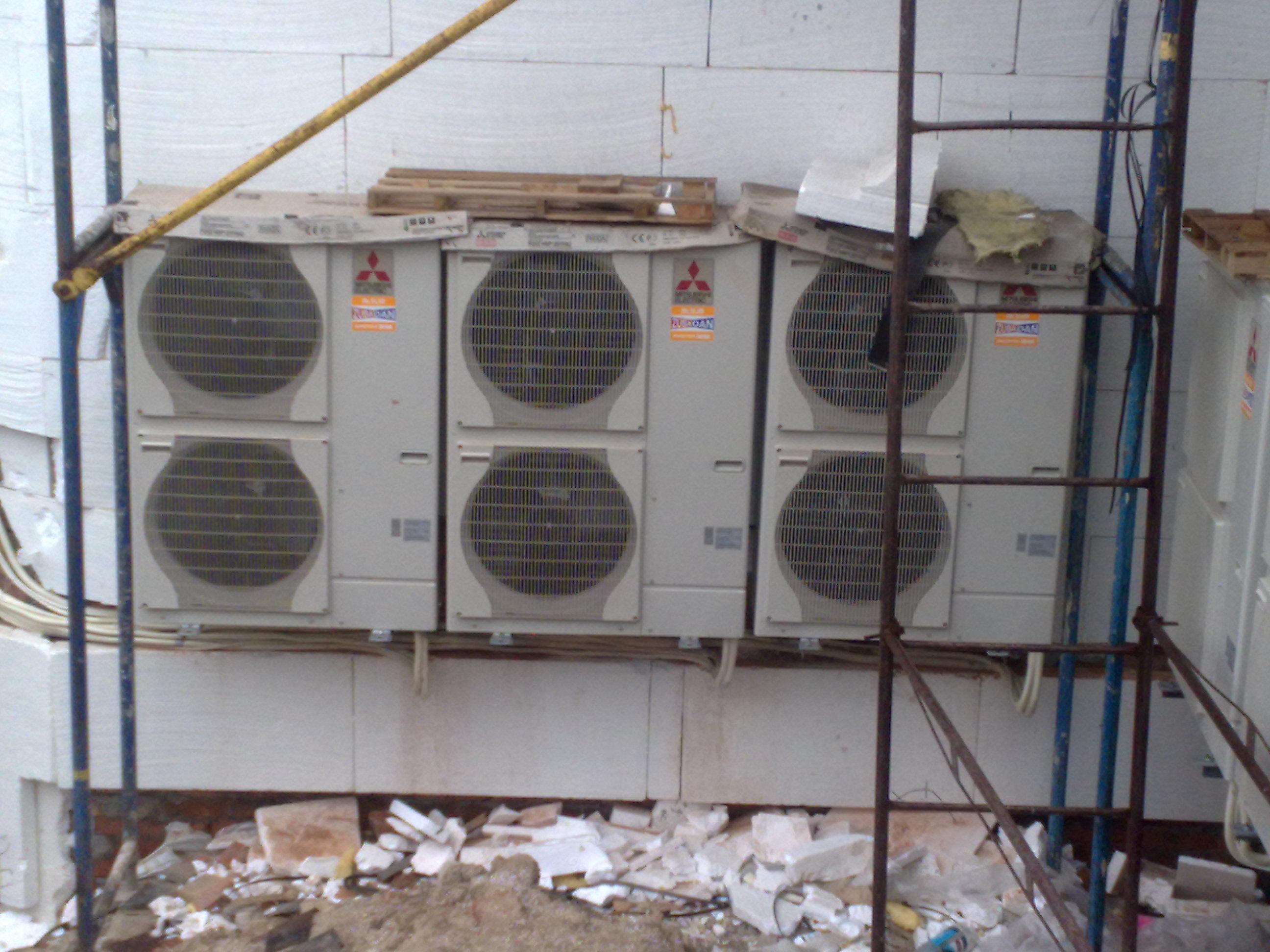

murava Опубліковано: 17 жовтня 2012 Поділитись Опубліковано: 17 жовтня 2012 а холодильный контур чужеродный? Вопрос, наружку ты монтировал на стену или КК? КК...если б я знал как оно гудит и свистит- я бы вынес этот гравицап за забор Там фишка такова, что зимой при работе на тепло Зубадан греет еще и бочку гвс... а летом, если работает на холод, то с целью не переключать режимы, бочку греет какая-то иная неизвестная науке машина ( на фото рядом), работающая выключно на тепло и выключно летом. Как оно функционирует с бочкой - пока неизвесно, еще не вселялись.. но бочонок полутонный. 1 Посилання на коментар Поділитися на інших сайтах More sharing options...

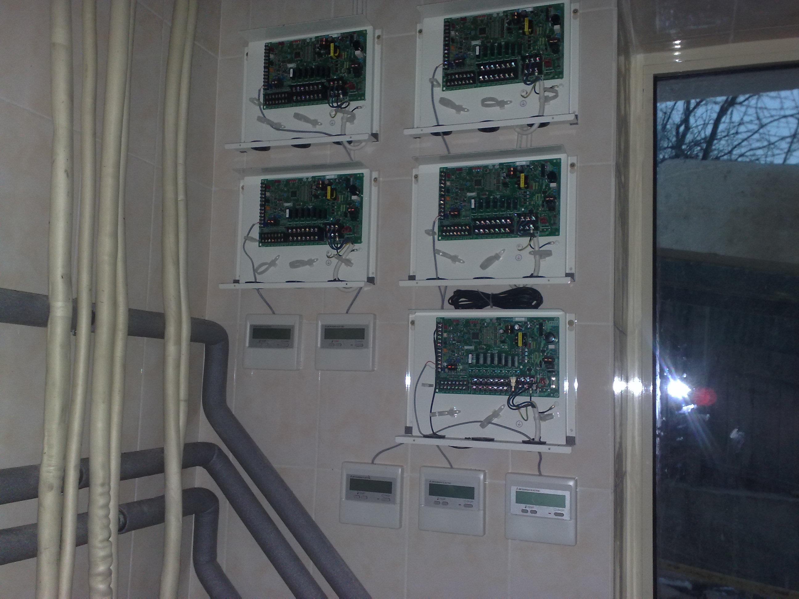

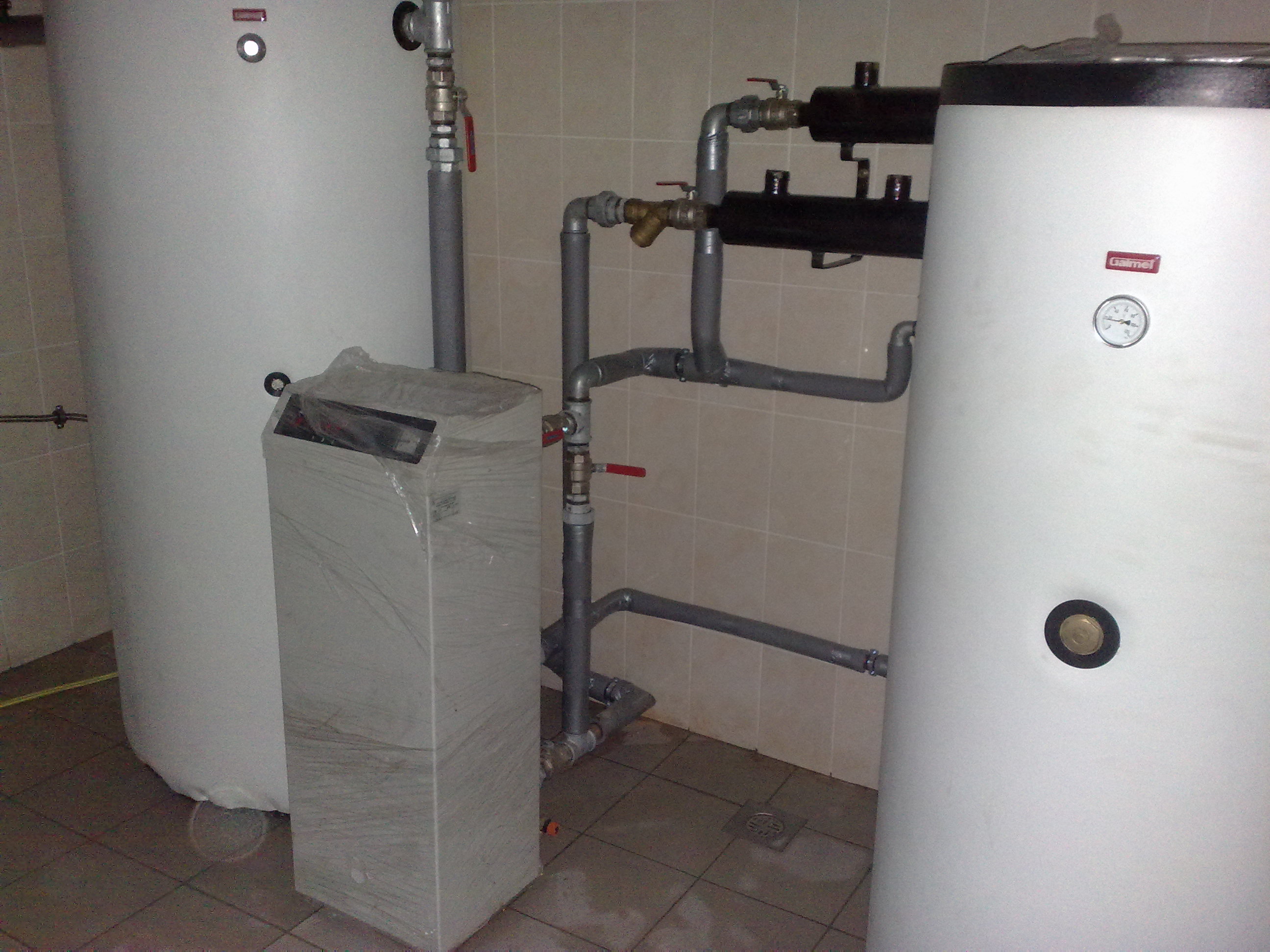

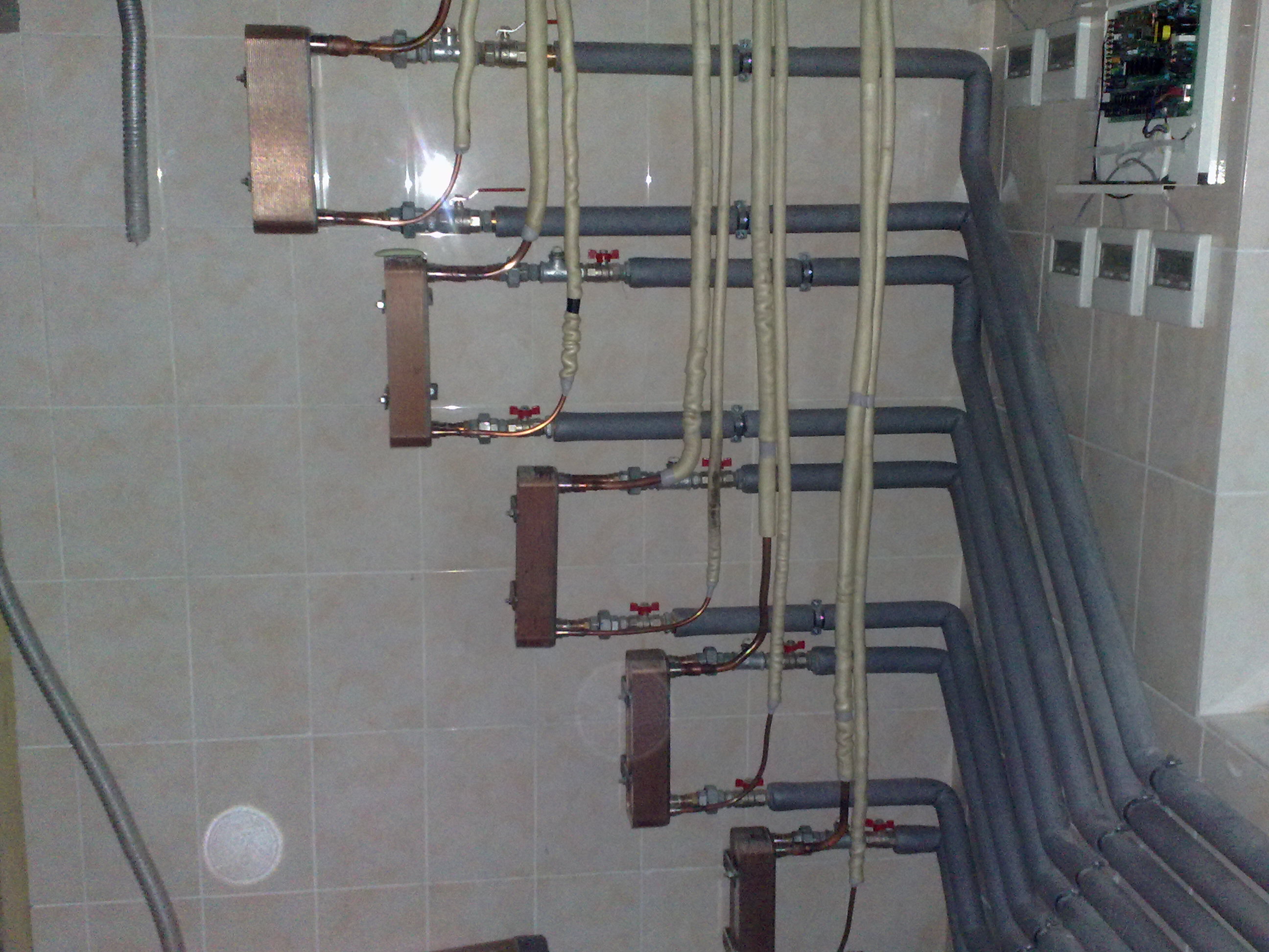

naupv Опубліковано: 17 жовтня 2012 Поділитись Опубліковано: 17 жовтня 2012 А схемкой не поделишься? А можно и я чуть вставлю 3 копейки, вот схемки, мы собирали котельную с Зубаданами схема.pdf Схема топочной 05,03.pdf 1 Посилання на коментар Поділитися на інших сайтах More sharing options...
naupv Опубліковано: 17 жовтня 2012 Поділитись Опубліковано: 17 жовтня 2012 2 Посилання на коментар Поділитися на інших сайтах More sharing options...
REYDER Опубліковано: 17 жовтня 2012 Поділитись Опубліковано: 17 жовтня 2012 все прекрастно, а вот чего вн. то по холоду газ без петли? или холод другие паяли... Посилання на коментар Поділитися на інших сайтах More sharing options...
naupv Опубліковано: 17 жовтня 2012 Поділитись Опубліковано: 17 жовтня 2012 или холод другие паяли... Совершенно в дырочку, все, что аккуратно, мы, остальное другие люди и внешние блоки они вешали. Посилання на коментар Поділитися на інших сайтах More sharing options...
REYDER Опубліковано: 17 жовтня 2012 Поділитись Опубліковано: 17 жовтня 2012 Зак не просил перевесить зе перделы строительных конструкций? ))) я когда вижу Зубы на стенах, аж мупашки идут)))) Мурава уже описал полет навигатора одного, и как раз в точку. Посилання на коментар Поділитися на інших сайтах More sharing options...
naupv Опубліковано: 17 жовтня 2012 Поділитись Опубліковано: 17 жовтня 2012 не просил перевесить зе перделы строительных конструкция? По секрету-дом шел на продажу. Посилання на коментар Поділитися на інших сайтах More sharing options...

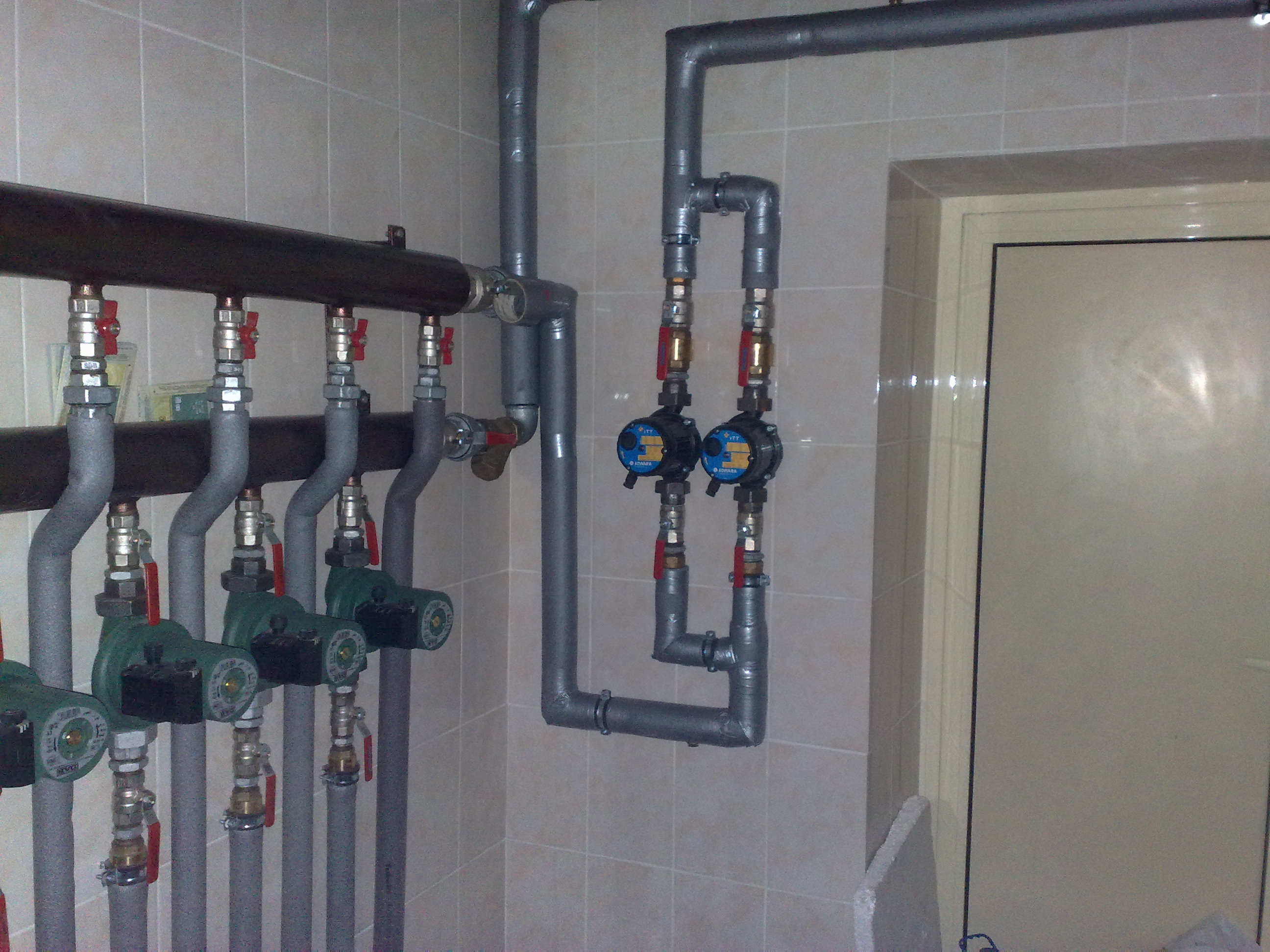

ts3 Опубліковано: 18 жовтня 2012 Поділитись Опубліковано: 18 жовтня 2012 [ATTACH]221929[/ATTACH] Спасибо за схемы! Только зачем электрический котел подогревает подачу после буфера и сбрасывает ее обратно в буфер? Почему не в систему отопления? И еще много вопросов: Электрокотлом управляет автоматика Зубодана? До какой максимальной температуры автоматика способна нагреть теплоноситель на выходе электрокотла при -22градусах на улице? Вы датчики протока ставили? Установка, как я понял, на холод работать не будет? Нагревом горячей воды в бойлере ГВС тоже управляет PAC? Посилання на коментар Поділитися на інших сайтах More sharing options...
REYDER Опубліковано: 18 жовтня 2012 Поділитись Опубліковано: 18 жовтня 2012 ts3, наверное такие вопросы в закрытой теме обсуждаются)) у меня тоже было много, но как-то постеснялся задавать в открытую... 1 Посилання на коментар Поділитися на інших сайтах More sharing options...
murava Опубліковано: 18 жовтня 2012 Поділитись Опубліковано: 18 жовтня 2012 ...Электрокотлом управляет автоматика Зубодана? До какой максимальной температуры автоматика способна нагреть теплоноситель на выходе электрокотла при -22градусах на улице? .... Да, у меня аналогично - котлом управляет автоматика зубодана. При -22 я боюсь оно в лучшем случае по фреон-вода работает 1:1 по мощности, в результате чего электрокотел не выключается... Ребята, нет никакого ноухау на фреон-вода у зубаданов, вся их рекламируемая прелесь теряется на теплообменниках! Посилання на коментар Поділитися на інших сайтах More sharing options...
naupv Опубліковано: 18 жовтня 2012 Поділитись Опубліковано: 18 жовтня 2012 Только зачем электрический котел подогревает подачу после буфера и сбрасывает ее обратно в буфер? Почему не в систему отопления? Смотрите внимательно схему, там байпас и подача из буфера идет в обратку кота, подача котла идет на коллектор, из обратного коллектора в буфер. 1.Да. 2.55. 3.Мы нет. 4.Нет 5.На этот вопрос ответа нет, как и на №3, после нас еще колупались люди, продавшие Зубаданы. Котел включается только на догрев по необходимости. 1 Посилання на коментар Поділитися на інших сайтах More sharing options...
