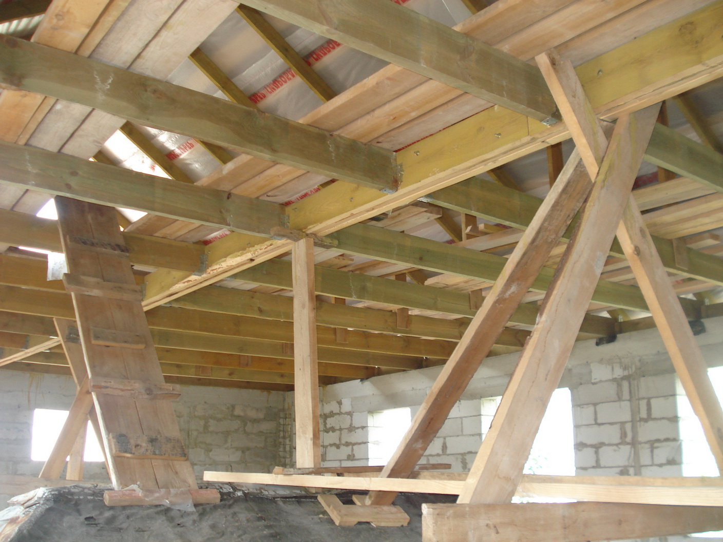

dymovik Опубліковано: 21 липня 2010 Поділитись Опубліковано: 21 липня 2010 (змінено) А как это у Вас сочетается в одной стене газобетон с силикатным кирпичом? Они ведь разные по теплосопротивлению? Чтобы проще было объяснить покажу что было изначально.Со времени постройки(моим прадедом) дом допристраивался раз 5.Корjче ,когда вширь пристраивать было уже некуда ,решили пристраивать ввысь.Для этого(в прошлом году) были созваны друзяки и залит новый фундамент вокруг старого и положены стены из силиката (1,5 кирпича).Все это хозяйство было оставлено до следующего года для "усадки" всего ,что могло усестся.Далее, лазия по просторам и-нета ,набрел на этот форум. Полистав его всю зиму,почемуто решил строить второй этаж из газоблока,а для того ,чтобы хоть как-то гармонизировать внешний вид ,решил совместить с кирпичем.Это вкратце. На последнем фото старый дом внутри нового Змінено 21 липня 2010 користувачем dymovik 1 Посилання на коментар Поділитися на інших сайтах More sharing options...
Белая Рысь Опубліковано: 22 липня 2010 Поділитись Опубліковано: 22 липня 2010 Как здорово, что Вы прадедовский дом включили в новый! Это как поддержать культурную традицию! Мне очень нравится, только я не совсем поняла, а из чего же был сделан прадедовский дом? Посилання на коментар Поділитися на інших сайтах More sharing options...
dymovik Опубліковано: 22 липня 2010 Поділитись Опубліковано: 22 липня 2010 Да там солянка.И кирпичные,и литые из шлака,и деревянные,обложеные кирпичем на "руба".Повний фарш 1 Посилання на коментар Поділитися на інших сайтах More sharing options...
