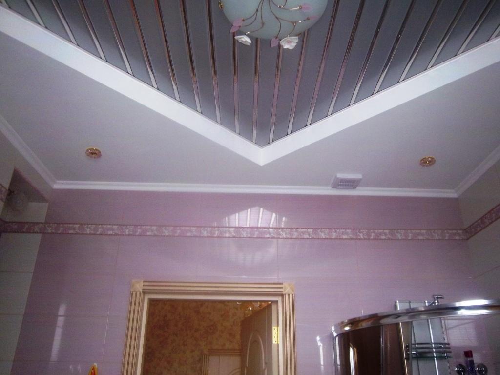

морковка Опубліковано: 26 березня 2011 Поділитись Опубліковано: 26 березня 2011 Меня тоже интересует данный вопрос. На сегодняшний день склоняюсь к таким реечным алюминиевым. На картинках красиво, но хотелось бы знать, как он в эксплуатации? Может кто пользует, как впечатления? Посилання на коментар Поділитися на інших сайтах More sharing options...

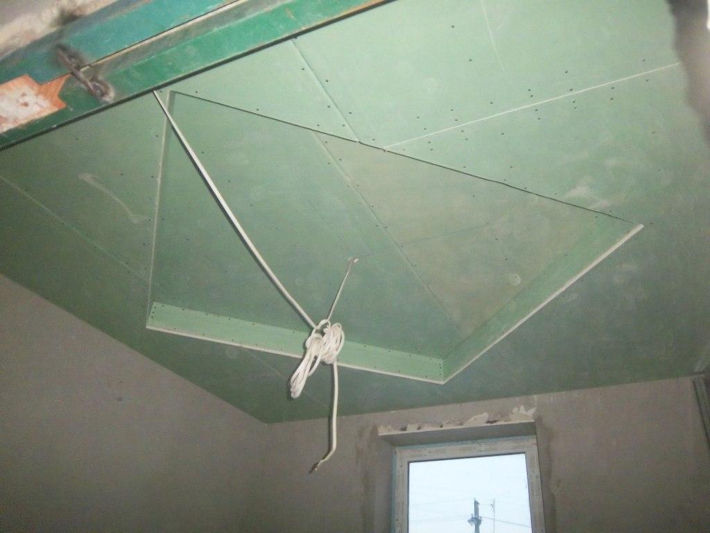

daniel Опубліковано: 28 березня 2011 Поділитись Опубліковано: 28 березня 2011 в ванной делаем так: - двойной металокаркас с шагом 40*40 (делали по деревяным независимым балкам) - влагостойкий гипсокартон - швы заделали серпянкой и фугенфюллером - поверху стянули раза 2 Витанитом.. - стянули шпатлёвкой дисперсионной Caparol Akkordspachtel - поверху покрасим краской латексной Caparol Samtex 20 E.L.F. шолковисто-глянц. Себистоимость такого потолка конечно не малая, но зато результат качественный. п.с. потолок в ванной 15м2, имеет короба и полукруглые фигуры.. высота до потолка вышла 2,45м, низковато, посему решили по Витаниту еще Капароловской финишной готовой шпатлёвкой вскрыть, дабы скрыть потёртости и царапины после затирания... Посилання на коментар Поділитися на інших сайтах More sharing options...

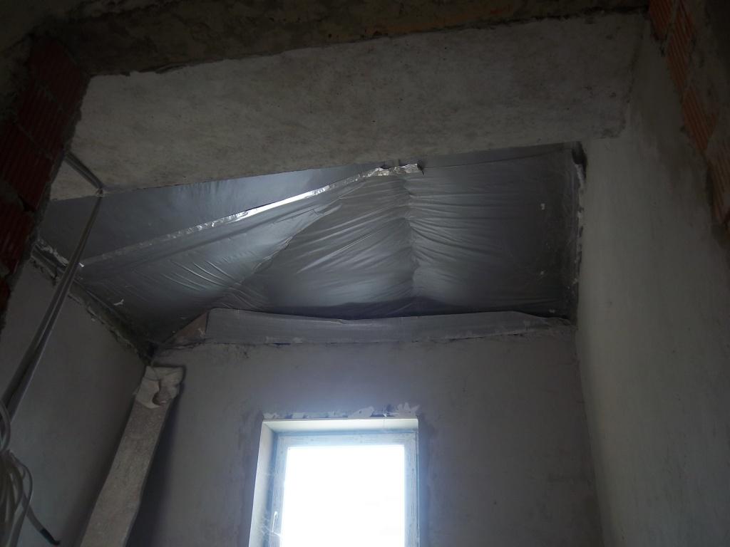

Вомбат Опубліковано: 28 березня 2011 Поділитись Опубліковано: 28 березня 2011 Расскажу я о своем опыте. У меня частный дом, перекрыт плитами пустотками. Заселился, когда еще не было в ванной никакого потолка, только плиты. Конденсат на нем собирался, шо капец. По совету соседа сделал так: подклеил 3 см. пенопласта, прошпаклевал с сеткой и покрасил. Просто сверху утеплить нет никакой возможности У меня в ванной стоит конструкция из металлопласта с сендвич панелями. Т.е. пар за пределы самой ванной (0,7 м на 1,7 м) не выходит. И в самой ванной - куча пара, а когда на улице холодно, то конденсат по плитке просто ручьями льет. Но пока проблем и конденсата на потолке нет вообще, ттт. Посилання на коментар Поділитися на інших сайтах More sharing options...

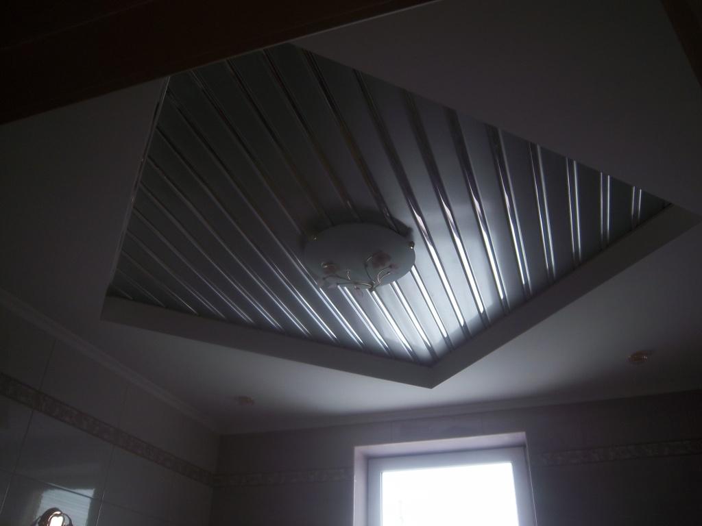

allanek Опубліковано: 14 лютого 2013 Поділитись Опубліковано: 14 лютого 2013 Лучше всего это реечный потолок. Его можно протирать, небоится влаги, несложно монтируется. реечный потолок ссылка remmat.com.ua/catalog/reechnyy-aljumynyevyy-potolok.html Только про стоимость такого потолка забыли упомянуть. Была мысль сделать алюминиевый реечный потолок в ванной квартиры , когда же нам посчитали полную стоимость с установкой, то натяжной оказался в два раза дешевле. для ванной комнаты натяжной потолок не всегда уместен, т.к. чувствительно относится к перепадам температуры. Отвечу, поскольку имею пятилетний практический опыт жизни с натяжными потолками . Натяжной потолок , именно, в санузлах очень уместен. Фраза о чувствительности к перепадам температуры вызвала культурный шок:D. Натяжной потолок смотрится прекрасно на любой площади, большой и маленькой. Причём, в санузлах есть и матовый, и глянцевый белый потолок. Матовый нравится больше. Если плохая вентиляция, то капли и любая влага будут оседать на любом потолке, сам натяжной потолок прекрасно моется средством для мытья стёкол и мягкой тряпкой. В ванной комнате гостевого дома решили попробовать виниловые панели по средней цене. К внешнему виду и эксплуатации никаких претензий. Правда, время пользования , порядка двух месяцев, но никаких пятен от влаги не наблюдаю, ванная с окном и вентилятором. В стиль ванной этот потолок вписался, но, вряд ли, я захочу повторить этот опыт. Просто не моё, но по цене весьма приятно получилось. В следующий санузел потолок буду делать либо натяжной, либо поглядываю в сторону деревянной вагонки, пока, к мысли о дереве в ванной отношусь осторожно, но заманчиво 1 Посилання на коментар Поділитися на інших сайтах More sharing options...
Днепр Владимир Опубліковано: 14 лютого 2013 Поділитись Опубліковано: 14 лютого 2013 Меня тоже интересует данный вопрос. На сегодняшний день склоняюсь к таким реечным алюминиевым. На картинках красиво, но хотелось бы знать, как он в эксплуатации? Может кто пользует, как впечатления? Нормальные- Первый раз столкнулся лет 8 назад Посилання на коментар Поділитися на інших сайтах More sharing options...

daniel Опубліковано: 22 лютого 2013 Поділитись Опубліковано: 22 лютого 2013 Думаем делать как у Вас гипсокартоном. Как Ваш потолок поживает? отлично поживает.. при том что с душевой кабины до него рукой достаю.. и пар оседает на нём солидно.. конденсат прям образуется немного.. по старому пластиковому потолку помню аж текло в старой ванной.. главное краску правильную подобрать.. мы вскрывали Капаролом 20-кой.. она самая дорогая, но глазурированная (или глянцевая, не знаю как объяснить), тоесть на ощупь гладенькая, можно грязь вытереть хоть слюнявым пальцем.. Посилання на коментар Поділитися на інших сайтах More sharing options...
БеLка Опубліковано: 22 лютого 2013 Поділитись Опубліковано: 22 лютого 2013 отлично поживает.. при том что с душевой кабины до него рукой достаю.. и пар оседает на нём солидно.. конденсат прям образуется немного.. по старому пластиковому потолку помню аж текло в старой ванной.. главное краску правильную подобрать.. мы вскрывали Капаролом 20-кой.. она самая дорогая, но глазурированная (или глянцевая, не знаю как объяснить), тоесть на ощупь гладенькая, можно грязь вытереть хоть слюнявым пальцем.. Хорошо, а какой покупали гипсокартон? Посилання на коментар Поділитися на інших сайтах More sharing options...
daniel Опубліковано: 22 лютого 2013 Поділитись Опубліковано: 22 лютого 2013 Хорошо, а какой покупали гипсокартон? во всём доме - КНАУФ. на перестенках в 2 слоя 12мм обычный по профилям.. по термоблокам в 1 слой стеновой на ляпухах... на потолках 9мм обычный на профилях/подвесах в ванных комнатах и над кухней - влагостойкий 12мм.. Посилання на коментар Поділитися на інших сайтах More sharing options...
БеLка Опубліковано: 22 лютого 2013 Поділитись Опубліковано: 22 лютого 2013 во всём доме - КНАУФ. на перестенках в 2 слоя 12мм обычный по профилям.. по термоблокам в 1 слой стеновой на ляпухах... на потолках 9мм обычный на профилях/подвесах в ванных комнатах и над кухней - влагостойкий 12мм.. Гипсокартон в ванной и на кухне шпакливали? Посилання на коментар Поділитися на інших сайтах More sharing options...
daniel Опубліковано: 22 лютого 2013 Поділитись Опубліковано: 22 лютого 2013 Гипсокартон в ванной и на кухне шпакливали? погрунтовали... швы "флюгерром" и серпянкой заделали.. на первом этаже Витанитом стягивали, затирали, потом краской несколько слоев.. на втором этаже вместо Витанита использовали готовую смесь Капарол АккордШпахтель.. также грунт, швы, стяжка Акордом и финиш краска Капарол Самтекс-20-ка в ванной и 7-ка в комнатах.. Витанит стал какой-то плохой последние годы, затёртые полосы на первом этаже на кухне над раковиной и вытяжкой немного попроступали сквозь краску.. но в принципе незаметно.. Поэтому на втором этаже начали использовать готовую шпаклёвку.. Вроде хорошо ложится и затирается. Посилання на коментар Поділитися на інших сайтах More sharing options...
