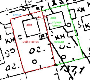

postrojV Опубліковано: 26 липня 2010 Автор Поділитись Опубліковано: 26 липня 2010 (змінено) ...надо увидеть всё в виде картинки в масштабе или ситуацию на местности. Такое подойдёт? Змінено 26 липня 2010 користувачем postrojV Посилання на коментар Поділитися на інших сайтах More sharing options...

apxitektop Опубліковано: 3 серпня 2010 Поділитись Опубліковано: 3 серпня 2010 ...надо увидеть всё в виде картинки в масштабе или ситуацию на местности. Такое подойдёт? Если расширение в сторону соседа будет преподнесено как "укрепление существующих конструкций", то согласование должно пройти без проблем, но дать 100%-ную гарантию не могу (все же противопожарный разрыв станет еще меньше). 1 Посилання на коментар Поділитися на інших сайтах More sharing options...
postrojV Опубліковано: 4 серпня 2010 Автор Поділитись Опубліковано: 4 серпня 2010 Если расширение в сторону соседа будет преподнесено как "укрепление существующих конструкций", то согласование должно пройти без проблем, но дать 100%-ную гарантию не могу (все же противопожарный разрыв станет еще меньше). А если расстояние не уменьшится? Эта часть дома(со стороны "любимых" соседей) пристроена к основной коробке из досок. Я даже не уверен есть ли там какой-то фундамент. Может проще все это снести и по той же границе поставить новую, капитальную, стену? Посилання на коментар Поділитися на інших сайтах More sharing options...
apxitektop Опубліковано: 4 серпня 2010 Поділитись Опубліковано: 4 серпня 2010 А если расстояние не уменьшится? Эта часть дома(со стороны "любимых" соседей) пристроена к основной коробке из досок. Я даже не уверен есть ли там какой-то фундамент. Может проще все это снести и по той же границе поставить новую, капитальную, стену? Реконструкция без смещения в сторону соседей - лучший вариант. Соседей и так, и так Вам спрашивать не нужно (в 99% случаев), это все парафия МЧС. 1 Посилання на коментар Поділитися на інших сайтах More sharing options...
