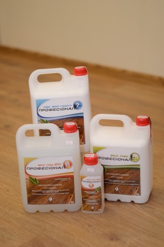

4515222 Опубліковано: 7 листопада 2013 Поділитись Опубліковано: 7 листопада 2013 Но есть аналог водный и тоже полиуретановый Quick Dry Floor Varnish - быстросохнущий водный паркетник - он не воняет. Но его на полу хватает на пару лет! Качество испортилось еще 10 лет назад, любой паркетчик скажет. Добавлено через 3 минуты По сумме - купил бы профессиональные и дорогие (1200-1800 за 5л), но мне надо всего 1.5-2л, а они продаются только в 5л. тарах Могу организовать вам на выбор хороший 2-х компонентный лак. Налью сколько надо, мы их распечатываем по нескольку в день для работы. Добавлено через 6 минут Добавлено через 3 минуты В некоторых случаях, когда сложно идеально проконтролировать влажность массива, либо какими клеями склеивали массив, водный лак может давать местами мелкие трещины. Из практики многих старых паркетчиков алкидный полиуретановый все-же менее подвержен такому риску. Не правда!!! Нету такого, откуда вы берёте такую информацию? Водные лаки самый эластичный продукт, никаких трещин он не даёт, на растворителях лаки менее эластичны, но не трескаются тоже. Если дерево рассыхается, то нечего пинять на лак. Посилання на коментар Поділитися на інших сайтах More sharing options...
4515222 Опубліковано: 7 листопада 2013 Поділитись Опубліковано: 7 листопада 2013 И все-таки вопрос остался нераскрытым... Какой лак все же посоветуете для лестницы? Нам мастер по дереву рекомендует паркетный лак с добавлением чего-то там. От экологически чистого, на водной основе отговаривает... А я вообще не в теме, и не могу понять что выбрать А решение надо принимать УЖЕ. Хелп плиз!!! Любой двух-компонентный лак на водной основе лучший вариант! chimiver.in.ua/produktsiya тут цена- шара! arboritec.kiev.ua/compo.html могу не плохой 2-х компонентный организовать за 630грн Эко-лак Профессионал (Украина-Италия). Посилання на коментар Поділитися на інших сайтах More sharing options...
