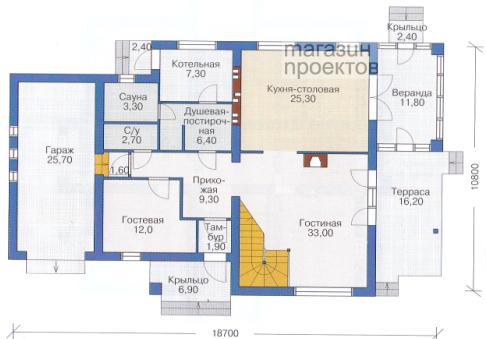

innovikova Опубліковано: 16 липня 2010 Поділитись Опубліковано: 16 липня 2010 Уважаемые форумчане, выношу на обсуждение планировку дома-- покритикуйте/похвалите, очень нужна конструктивная критика... Сразу оговорюсь, что уже работаем над уменьшением общей площади дома: будем уменьшать площади комнат, кухни и т.д. Планируем общую площадь 250 м кв (сейчас больше 300). Вот Лебедевка_1_этаж-3[1].pdfЛебедевка_2_этаж-3[2].pdf Посилання на коментар Поділитися на інших сайтах More sharing options...

Damiani Опубліковано: 21 липня 2010 Поділитись Опубліковано: 21 липня 2010 innovikova, мне, если честно, проект вообще не понравился. Все какое-то огроменное - кухня, проходная столовая (я этого вообще не понимаю), топочная, гардероб на первом этаже (зачем так много? - для обуви что ли?) Зато на первом масепусенькие санузел и душевая, а на втором при наличии 4 спален (одна - ну ООООчень большая) - только один санузел. Я бы прачечную и перенесла в топочную, а за этот счет увеличила бы душевую, сделав бы полноценную ванную. И на втором обязательно еще один санузел из комнаты супругов (если таковые имеются). Посилання на коментар Поділитися на інших сайтах More sharing options...
Damiani Опубліковано: 21 липня 2010 Поділитись Опубліковано: 21 липня 2010 а чего лестница такая длинная получается? Посилання на коментар Поділитися на інших сайтах More sharing options...
innovikova Опубліковано: 22 липня 2010 Автор Поділитись Опубліковано: 22 липня 2010 Что для Вас приоритетно при выборе проекта? Я еще ничего не строил, но с женой уже 1,5 года выбираем (и выбрали) проект, даже на местности его рисовали в масштабе 1:1. Пишите Приоритетом были: большие окна в столовой и гостинной (любим много света), и логика помещений. Восточную и южную стороны дома (куха выходят гостинная и столовая) хотим сделать максимально "прозрачными"-- за окном лес Ну, и по минимуму стен/коридоров, нравится большая открытая плошадь... Но, мне кажется, проект какой-то не такой... Посилання на коментар Поділитися на інших сайтах More sharing options...
innovikova Опубліковано: 22 липня 2010 Автор Поділитись Опубліковано: 22 липня 2010 innovikova, мне, если честно, проект вообще не понравился. Все какое-то огроменное - кухня, проходная столовая (я этого вообще не понимаю), топочная, гардероб на первом этаже (зачем так много? - для обуви что ли?) Зато на первом масепусенькие санузел и душевая, а на втором при наличии 4 спален (одна - ну ООООчень большая) - только один санузел. Я бы прачечную и перенесла в топочную, а за этот счет увеличила бы душевую, сделав бы полноценную ванную. И на втором обязательно еще один санузел из комнаты супругов (если таковые имеются). Damiani, спасибо за конструктив-- мы, в общем, проект начали переделывать в сторону уменьшения Сейчас вывешу обновленный. ГАрдероб на первом этаже (он будет меньше)-- для одежды, нас четверо, плюс спортинвентарь А вот насчет санузлов-- думаю, три санузла (один на первом этаже, и ДВА на втором) для четырех человек многовато... Или? Посилання на коментар Поділитися на інших сайтах More sharing options...
innovikova Опубліковано: 22 липня 2010 Автор Поділитись Опубліковано: 22 липня 2010 а если так? уменьшили общую площадь на 100 метров! :D (ну правда, чего нам архитектор зарядил 350 с хвостом метров изначально-- неясно ) Жду отзывов! Лебедевка_1_этаж-4.pdfЛебедевка_2_этаж-4.pdf Посилання на коментар Поділитися на інших сайтах More sharing options...
Damiani Опубліковано: 22 липня 2010 Поділитись Опубліковано: 22 липня 2010 А вот насчет санузлов-- думаю, три санузла (один на первом этаже, и ДВА на втором) для четырех человек многовато... Или? мне было бы в самый раз Один общий для детей, а один для нас с мужем (санузел из нашей комнаты). По чертежам - я бы на первом этаже поменяла бы местами с/у и душевую. ИМХО, для душевой места все же больше надо, чем для туалета;) Посилання на коментар Поділитися на інших сайтах More sharing options...
innovikova Опубліковано: 22 липня 2010 Автор Поділитись Опубліковано: 22 липня 2010 мне было бы в самый раз Один общий для детей, а один для нас с мужем (санузел из нашей комнаты). По чертежам - я бы на первом этаже поменяла бы местами с/у и душевую. ИМХО, для душевой места все же больше надо, чем для туалета;) Спасибо! Насчет душа и с/у-- дельный совет, действительно ЗЫ. А как "спасибо" говорить не через сообщение? Кнопка должна быть какая-то? Посилання на коментар Поділитися на інших сайтах More sharing options...
Damiani Опубліковано: 22 липня 2010 Поділитись Опубліковано: 22 липня 2010 Спасибо! Насчет душа и с/у-- дельный совет, действительно ЗЫ. А как "спасибо" говорить не через сообщение? Кнопка должна быть какая-то? Спасибо появляется после того, как вы набьете 10 сообщений на форуме Посилання на коментар Поділитися на інших сайтах More sharing options...
innovikova Опубліковано: 22 липня 2010 Автор Поділитись Опубліковано: 22 липня 2010 Спасибо появляется после того, как вы набьете 10 сообщений на форуме *убежала набивать* :D Посилання на коментар Поділитися на інших сайтах More sharing options...
Basilco Опубліковано: 22 липня 2010 Поділитись Опубліковано: 22 липня 2010 На мій погляд, градероб з виходом в тамбур -дуже добре рішення. А вхід в пральню через кухню - невдале. Пральню краще розмістити на другому поверсі, де збирається основна маса речей для прання. Посилання на коментар Поділитися на інших сайтах More sharing options...

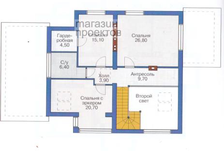

krasa2004 Опубліковано: 22 липня 2010 Поділитись Опубліковано: 22 липня 2010 Я буду строить дом с 2-м светом. предлагаю вам решение, которое мне понравилось Посилання на коментар Поділитися на інших сайтах More sharing options...
Марэлька Опубліковано: 23 липня 2010 Поділитись Опубліковано: 23 липня 2010 и я покритикую:D (как "опытный застройщик" ). Мне кажется, что в первом варианте вход с тамбуром и выходом в гардероб был удачнее и практичнее (вот представь - зима, слякоть , грязь а вы все вместе заходите и сразу попадаете в чистый нарядный холл ....а зайдя в тамбур вы преградите доступ холодному воздуху в холл и на лестничный пролет, снимите в тамбуре грязную мокрую обувь, повесите одежу в гардеробной и уже чистенькие и сухие пойдете по своему мраморному полу.Для семьи из 4 человек гардероб именно на первом этаже должен быть большим ( вы же не будете вешать свои норки-соболя-шиншилы , а так же многочисленные детские куртки-шубы и т.д. на 2 этаже, да и многочисленные сумки-чемоданы-туфли-сапоги и многое другое не совсем удобно прятать на втором этаже либо в спальне) А вот гардероб на 2 этаже может быть и не большим, там нужно будет место для меньшего кол-ва вещей. Постирочную с топочной я бы не совмещала, там же нужно будет хранить какое то топливо для ТТ котла, а это пыль, наверно какая то грязь да и сырость мне кажется вредна в помещении где буде т и газовый котел (ведь он будет я надеюсь?).Да и на 2 этаж переносить постирочную не особо удобно ( вы же не будете ходить с тазом мокрого белья со 2 этажа на 1 , что бы выйти на улицу и повесить его ( а так аккуратненько через топочную и крыльцо вышла на улицу и все повесила). Второй с/у на втором этаже мне кажется будет лишним (если случится накладка, то особо страждущий сможет спуститься и на 1 этаж).Ну вот , покритиковала Посилання на коментар Поділитися на інших сайтах More sharing options...
Людмила Д Опубліковано: 23 липня 2010 Поділитись Опубліковано: 23 липня 2010 А мне не нравится что первой идет кухня ,а потом уже гостинная.Получается заходишь в дом и сразу на кухню.Как по мне кухню надобно подальше спрятатьи сделать из кухни выход во двор.Да и нагородили клеточек постирочных и туалетов.У меня в доме в котельной стоит стиральная машина и гладильная доска плюс я предусмотрела себе раковину чтобы помыть можно было какие-то предметы (не посуду) и кучу полок и шкафчиков для всякой мелочевки домашней необходимой для жизни. 1 Посилання на коментар Поділитися на інших сайтах More sharing options...
innovikova Опубліковано: 24 липня 2010 Автор Поділитись Опубліковано: 24 липня 2010 и я покритикую:D (как "опытный застройщик" ). Ооо, соседи! :drinks: Спасибо за конструктив! С тамбуром ты абсолюно права, мы его вернем-- это у нас архитектор после веления сокращать площадь дома его выбросил, не согласовав... Постирочную на втором этаже не будем размщать. Второй этаж спальный, первый-- тусовочный и шумный, пускай стиралка шумит на первом. Насчет совмещения котельной и постирочной нада думать. В том закутке получается много дверей (с/у, душевая, котелная, постирочная) в слишком маленьком коридорчике, толкотня... Но, в общем, объединить/разъединить помещения будет легко в данном случае, там не несущие... Спасибо! Посилання на коментар Поділитися на інших сайтах More sharing options...
innovikova Опубліковано: 24 липня 2010 Автор Поділитись Опубліковано: 24 липня 2010 А мне не нравится что первой идет кухня ,а потом уже гостинная.Получается заходишь в дом и сразу на кухню.Как по мне кухню надобно подальше спрятатьи сделать из кухни выход во двор.Да и нагородили клеточек постирочных и туалетов.У меня в доме в котельной стоит стиральная машина и гладильная доска плюс я предусмотрела себе раковину чтобы помыть можно было какие-то предметы (не посуду) и кучу полок и шкафчиков для всякой мелочевки домашней необходимой для жизни. Спасибо за комментарий! У нас логика помещений продиктована необходимостью разместить "жилые" помещения на светлой стороне дома. Так как на кухне мы проводим меньше времени, чем в столовой/гостинной, разместили кухню на западной стороне. К тому же, эта сторона будет "смотреть" на забор Посилання на коментар Поділитися на інших сайтах More sharing options...
_Nataly_ Опубліковано: 24 липня 2010 Поділитись Опубліковано: 24 липня 2010 Я бы немного оградила кухню от коридора, поставила частично бы стену - а то сразу просматривается коридор в тех.помещения, мебель соответственно переместила бы больше на стену, где лестница. Т.к. площадь кухни довольно большая, здесь же можно сделать и столовую, т.к. отдельная столовая уж ооооочень большая. А на месте столовой сделать комнату (кабинет например). На втором этаже по-моему, гардероб из коридора лишний, уж лучше кладовку там сделать или гардероб со входом из спальни или доп.санузел маленький. Большая спальня оооочень большая и как по мне, то слишком много света для спальни (лично я не люблю), очень много окон-как будет размещаться мебель в комнате в таком случае Посилання на коментар Поділитися на інших сайтах More sharing options...
innovikova Опубліковано: 24 липня 2010 Автор Поділитись Опубліковано: 24 липня 2010 Я бы немного оградила кухню от коридора, поставила частично бы стену - а то сразу просматривается коридор в тех.помещения, мебель соответственно переместила бы больше на стену, где лестница. Дельный совет, спасибо! На втором этаже по-моему, гардероб из коридора лишний, уж лучше кладовку там сделать или гардероб со входом из спальни или доп.санузел маленький. ээээ.... ну а платья где держать? Не на первый же этаж бежать в пижаме... Эта гардеробная, на втором этаже, у нас вместо шкафа-- для одежды и белья. А три санузла на черырех человек-- многовато... имхо А много света и большая площадь-- так и задумывалось Посилання на коментар Поділитися на інших сайтах More sharing options...
_Nataly_ Опубліковано: 24 липня 2010 Поділитись Опубліковано: 24 липня 2010 или же еще- вместо кухни сделала бы комнату, а столовую соединила бы с кухней и выход на террасу сделала бы с гостиной - левого эркера-окна, чтоб было место поставить стол в том месте, где сейчас выход на террасу. Гардероб то можно оставить - только вход сделать со спальни. А то получается за платьями в коридор бегать Посилання на коментар Поділитися на інших сайтах More sharing options...
innovikova Опубліковано: 26 липня 2010 Автор Поділитись Опубліковано: 26 липня 2010 или же еще- вместо кухни сделала бы комнату, а столовую соединила бы с кухней и выход на террасу сделала бы с гостиной - левого эркера-окна, чтоб было место поставить стол в том месте, где сейчас выход на террасу. Гардероб то можно оставить - только вход сделать со спальни. А то получается за платьями в коридор бегать Спасибо! Конструктив! Посилання на коментар Поділитися на інших сайтах More sharing options...
Kseniya-vesna Опубліковано: 26 липня 2010 Поділитись Опубліковано: 26 липня 2010 Я, конечно, далеко не профессионал, но глядя на всю эту "несуразицу", у меня возникло ощущение, что архитектор, приходится Вам родственником, которому отказать не удобно. Либо, в свое время, очаровавшись обаянием архитектора или дешевизной проекта, Вы подписали договор, а сейчас не можете найти причину его разорвать! Если это так, то лучше сейчас учиться отстаивать свои права - дальше будет дороже! Если нет, то простите за столь жесткое высказывание! Посилання на коментар Поділитися на інших сайтах More sharing options...
innovikova Опубліковано: 27 липня 2010 Автор Поділитись Опубліковано: 27 липня 2010 Я, конечно, далеко не профессионал, но глядя на всю эту "несуразицу", у меня возникло ощущение, что архитектор, приходится Вам родственником, которому отказать не удобно. Либо, в свое время, очаровавшись обаянием архитектора или дешевизной проекта, Вы подписали договор, а сейчас не можете найти причину его разорвать! Если это так, то лучше сейчас учиться отстаивать свои права - дальше будет дороже! Если нет, то простите за столь жесткое высказывание! Будьте любезны обоснуйте-- что именно Вам кажется несуразным. Вверху только общие фразы. Затем пост и размещался, чтобы получить конструктивную критику. Посилання на коментар Поділитися на інших сайтах More sharing options...
Kancler Опубліковано: 27 липня 2010 Поділитись Опубліковано: 27 липня 2010 Я буду строить дом с 2-м светом. предлагаю вам решение, которое мне понравилось Здравствуйте, принимайте новенького :D , тоже начинаю строиться, но вот у меня вопрос по данному проекту, как в газоблоке сделать вот такие косые окна, если кто ответит, да еще покажет на примере, буду очень благодарен Посилання на коментар Поділитися на інших сайтах More sharing options...
innovikova Опубліковано: 27 липня 2010 Автор Поділитись Опубліковано: 27 липня 2010 Здравствуйте, принимайте новенького :D , тоже начинаю строиться, но вот у меня вопрос по данному проекту, как в газоблоке сделать вот такие косые окна, если кто ответит, да еще покажет на примере, буду очень благодарен Мы строить собираемся из керамоблоков, не из газобетона. Посилання на коментар Поділитися на інших сайтах More sharing options...
