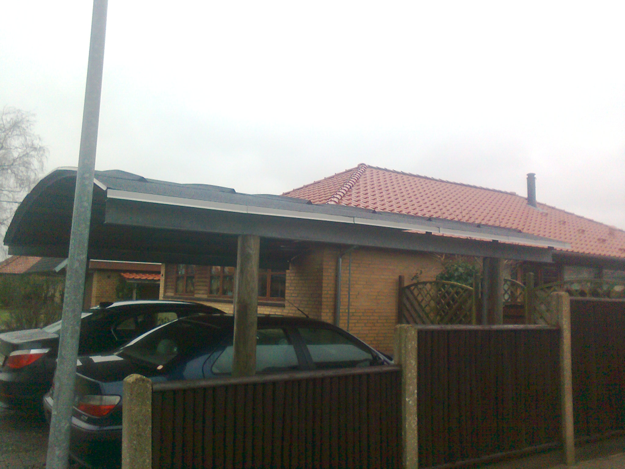

Дощ Опубліковано: 1 січня 2012 Поділитись Опубліковано: 1 січня 2012 а в этой еме не идет речь о поликабранатном навесе. как таковом.. и эстетика поликарбонатного навеса - вопрос сспорный.. мне лично напоминает автобусную остановку.. Мені сам карбонат також не подобається, саме через те що темніє тріскається, набивається пилом і т.д. а щоб такого не було то треба брати моноліт "з позолотою", а то вже точно зайве, хоча кому як Але цікава саме арочна конструкція. Я наприклад навіс і сам зробити можу, але погнути профіль ні, то питаю хто знає де можна погнути за розумні гроші на правому березі бажано в районі Оболоні, або й передмісті Ще бачив арочний навіс нормального діаметру накритий м/ч - вигляд оригінальний, як панцир, сподобалось, я собі такий хотів. Треба буде сфотографувати Посилання на коментар Поділитися на інших сайтах More sharing options...

Анкор Плюс Опубліковано: 3 січня 2012 Поділитись Опубліковано: 3 січня 2012 Дійсно, сотовий полікарбонат втрачає вигляд через те що попадає бруд всередину, зявляється грибок. Мені більше подобаються криті площадки такого типу А вы не пробовали делать все по техпроцессу? Ленту,оконечники ставить.Дренажные отверстия сверлить. Очень напоминает басню дедушки Крылова-"Лиса и виноград" Там рыжая, не сумев достать высоко висящюю гроздь, развернулась и заявила, что "он зелен" Посилання на коментар Поділитися на інших сайтах More sharing options...

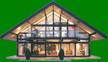

Privet Опубліковано: 3 січня 2012 Поділитись Опубліковано: 3 січня 2012 Чем это у них стенки зашито? Посилання на коментар Поділитися на інших сайтах More sharing options...
baroleks Опубліковано: 3 січня 2012 Поділитись Опубліковано: 3 січня 2012 А вы не пробовали делать все по техпроцессу? Ленту,оконечники ставить.Дренажные отверстия сверлить. Очень напоминает басню дедушки Крылова-"Лиса и виноград" Там рыжая, не сумев достать высоко висящюю гроздь, развернулась и заявила, что "он зелен" Ні, не пробував, саме тому, що доводилось переробляти те, що було зроблено по техпроцесу. І тому то і кажу, через пару років на дощі і сонці стрічка потріскається і повідклеюється в певних місцях, в соти попадає волога і бруд, починає зявлятись грибок. Хоча, можливо, у Вас все не так. Посилання на коментар Поділитися на інших сайтах More sharing options...
baroleks Опубліковано: 3 січня 2012 Поділитись Опубліковано: 3 січня 2012 Чем это у них стенки зашито? Це - фахверх. Цегла. Посилання на коментар Поділитися на інших сайтах More sharing options...
Анкор Плюс Опубліковано: 3 січня 2012 Поділитись Опубліковано: 3 січня 2012 Ні, не пробував, саме тому, що доводилось переробляти те, що було зроблено по техпроцесу. І тому то і кажу, через пару років на дощі і сонці стрічка потріскається і повідклеюється в певних місцях, в соти попадає волога і бруд, починає зявлятись грибок. Хоча, можливо, у Вас все не так. Судя из Ваших же слов, там все же было отступление от техпроцесса-оконечник не стоял или не был дополнительно зафиксирован и его стянуло снегом и льдом.Ну а уж про дренажные отверстия в оконечнике я вообще не говорю- об этом процентов 5 продавцов и монтажников знает. К любому материалу-поликарбонату,черепице,шиферу,ондулину и пр. нужно прикладывать руки и голову. А не пенять на зеркало:"Все хреново,хреново" если с лицом проблемы. Посилання на коментар Поділитися на інших сайтах More sharing options...

Дощ Опубліковано: 3 січня 2012 Поділитись Опубліковано: 3 січня 2012 А вы не пробовали делать все по техпроцессу? Ленту,оконечники ставить.Дренажные отверстия сверлить. Очень напоминает басню дедушки Крылова-"Лиса и виноград" Там рыжая, не сумев достать высоко висящюю гроздь, развернулась и заявила, что "он зелен" Стрічка, накінечники з часом відпадають, якщо засиліконити герметиком то трохи довше протримається, але герметичності по-любому на довго не стане. Це біда сотового карбонату, монолітний значно кращий але ціна Ну а уж про дренажные отверстия в оконечнике я вообще не говорю- об этом процентов 5 продавцов и монтажников знает. ну якщо вже монтажників і продавців знають всього лиш 5% то куди вже нам, грішним 8-) З.І. так де погнути профільовану трубу під радіус? Посилання на коментар Поділитися на інших сайтах More sharing options...
Анкор Плюс Опубліковано: 3 січня 2012 Поділитись Опубліковано: 3 січня 2012 Стрічка, накінечники з часом відпадають, якщо засиліконити герметиком то трохи довше протримається, але герметичності по-любому на довго не стане. Це біда сотового карбонату, монолітний значно кращий але ціна ну якщо вже монтажників і продавців знають всього лиш 5% то куди вже нам, грішним 8-) З.І. так де погнути профільовану трубу під радіус? А вот силиконить то как раз и не рекомендуется. Варианта два: или искать те 5% толковых продавцов или монтажников или самому учится( что вы сейчас и делаете , общаясь со мной на форуме). Посилання на коментар Поділитися на інших сайтах More sharing options...
baroleks Опубліковано: 3 січня 2012 Поділитись Опубліковано: 3 січня 2012 Судя из Ваших же слов, там все же было отступление от техпроцесса-оконечник не стоял или не был дополнительно зафиксирован и его стянуло снегом и льдом.Ну а уж про дренажные отверстия в оконечнике я вообще не говорю- об этом процентов 5 продавцов и монтажников знает. К любому материалу-поликарбонату,черепице,шиферу,ондулину и пр. нужно прикладывать руки и голову. А не пенять на зеркало:"Все хреново,хреново" если с лицом проблемы. Та ні, була і торцова планка, яка теж не витримує довго то спеку, то мороз. А от про дренажні отвори брехати не буду, не було. Хоча я важко уявляю як можна просверлити отвір у кожну соту, і де ж тоді герметичність - через ці отвори, знову таки, буде попадати порох і волога. Посилання на коментар Поділитися на інших сайтах More sharing options...
Анкор Плюс Опубліковано: 3 січня 2012 Поділитись Опубліковано: 3 січня 2012 Та ні, була і торцова планка, яка теж не витримує довго то спеку, то мороз. А от про дренажні отвори брехати не буду, не було. Хоча я важко уявляю як можна просверлити отвір у кожну соту, і деж тоді герметичність - через ці отвори, знову таки, буде попадати порох і волога. Дренажные отверстия сверлятся в торцевом профиле(в торчике буквы П) с шагом 250-300 мм отверстием 4-5 мм, для того, чтобы попавшая под профиль вода ( а она туда пролезет обязательно) могла свободно из этого профиля через дренажку вытечь.Если этого не делать то она(вода) будет постоянно находится в профиле , а при определенных обстоятельствах и подниматся вверх по соте, через ПАРО-пропускающую, негерметичную ленту основной задачей которой является препятствие попадания в соты пыли и мелких насекомых. ЭТО ОБЯЗАНЫ знать ВСЕ толковые продавцы и монтажники. Посилання на коментар Поділитися на інших сайтах More sharing options...
Privet Опубліковано: 3 січня 2012 Поділитись Опубліковано: 3 січня 2012 Це - фахверх. Цегла. Почему - не сразу - сплошная кирпичная стена? Посилання на коментар Поділитися на інших сайтах More sharing options...

baroleks Опубліковано: 3 січня 2012 Поділитись Опубліковано: 3 січня 2012 Почему - не сразу - сплошная кирпичная стена? Мабуть тому, що це - фахверх, як я вже писав. А він передбачає каркас з дерева. Будинок фахверховий, а навіс виконаний у одному архітектурному стилі з будинком. Та й виглядає значно краще, ніж тільки цегла, ИМХО 1 Посилання на коментар Поділитися на інших сайтах More sharing options...
Privet Опубліковано: 4 січня 2012 Поділитись Опубліковано: 4 січня 2012 Спасибо.Не знал. Думал - на домах в Европе - это фальшбалки закреплены на фасадах зданий. А если, вместо дерева - металлические трубы ? Такое возможно? В домах, наверное, там стены толстые ? Как они обеспечивают распределение нагрузок? Ведь не может же - кирпичная кладка лежать на деревянных балках ! Наверное, там балки как-бы вмурованы в кирпичную стену ? Посилання на коментар Поділитися на інших сайтах More sharing options...
baroleks Опубліковано: 5 січня 2012 Поділитись Опубліковано: 5 січня 2012 Ведь не может же - кирпичная кладка лежать на деревянных балках ! Наверное, там балки как-бы вмурованы в кирпичную стену ? Саме так, цегла заповняє простір в деревяному каркасі. Ось визначення фахверха з Вікіпедії - Фахверк (нем. Fachwerk — (каркасная [фахверковая]конструкция) — тип строительной конструкции, при котором несущей основой служит пространственная секция из диагональных (под различным углом) балок из древесины хвойных пород. Эти балки видны с наружной стороны дома и придают зданию характерный вид; пространство между балками заполняется глинобитным материалом, кирпичом, иногда также деревом. Фахверк появляется в XV веке в Германии и становится очень популярным в Европе, особенно в северной части (от Бретани до Польши). В XX веке этот стиль переживает новый расцвет, благодаря средневековому колориту и эффекту натуральности строительных материалов. Посилання на коментар Поділитися на інших сайтах More sharing options...
baroleks Опубліковано: 5 січня 2012 Поділитись Опубліковано: 5 січня 2012 Не мав часу повністю відповісти на Ваші питання, ось тепер доповню. Довелося мені жити у фахверховому будинку (вірніше садиба з двох будинків). Одному 170 років, другому 130 років. Будинки у графстві Норфолк - північно-східна Англія - на березі моря. Узбережжя, суворий клімат, та ще й власники не живуть там постійно, а використовують як holiday hause, приїзжають раз в місяць, тому будинок не опалюється як треба, тільки час від часу. А будинки простояли 170р. і має добрий вигляд і продовжує експлуатуватись. Хотілося б мені глянути на теперішні будинки з газоблоку і пінопласту через 170р.:D Це що до нагрузок. Не зовсім зрозумів про труби замість дерева - якщо це відносно навісу для машини, то можна і труби і полікарбонат, це вже кому, що подобається. А що до фахверхового будинку, то сучасні фахверхові будинки теж будують з металу (каркас), дерева і скла. 1 Посилання на коментар Поділитися на інших сайтах More sharing options...
