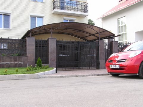

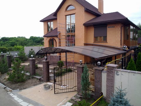

Анкор Плюс Опубліковано: 22 грудня 2011 Поділитись Опубліковано: 22 грудня 2011 А Вам больше ничего не остаётся... Я может попытаюсь сам сделать навес - вон Андрей себе забацал в Глевахе Поликарбонат 6х2,10 - 1300грн - 3шт С планками пускай за всё 5-6т Метал - думаю в 3-4т вложусь Ну и работа 3-4 Думаю 15т - реальный бюджет для навеса www.stroimdom.com.ua/forum/showthread.php?t=166&page=40 Если не будете экономить на поликарбонате (Китай или аналогичное г..), комплектующих, правильно рассчитаете м/конструкцию под снеговую и ветровую нагрузку, окраску хорошими эмалями то меньше 19000 никак не получится. Посилання на коментар Поділитися на інших сайтах More sharing options...
Анкор Плюс Опубліковано: 22 грудня 2011 Поділитись Опубліковано: 22 грудня 2011 А яка товщина карбонату? Там написано "10 мм(очень пологая арка, тоньше не желательно). Посилання на коментар Поділитися на інших сайтах More sharing options...

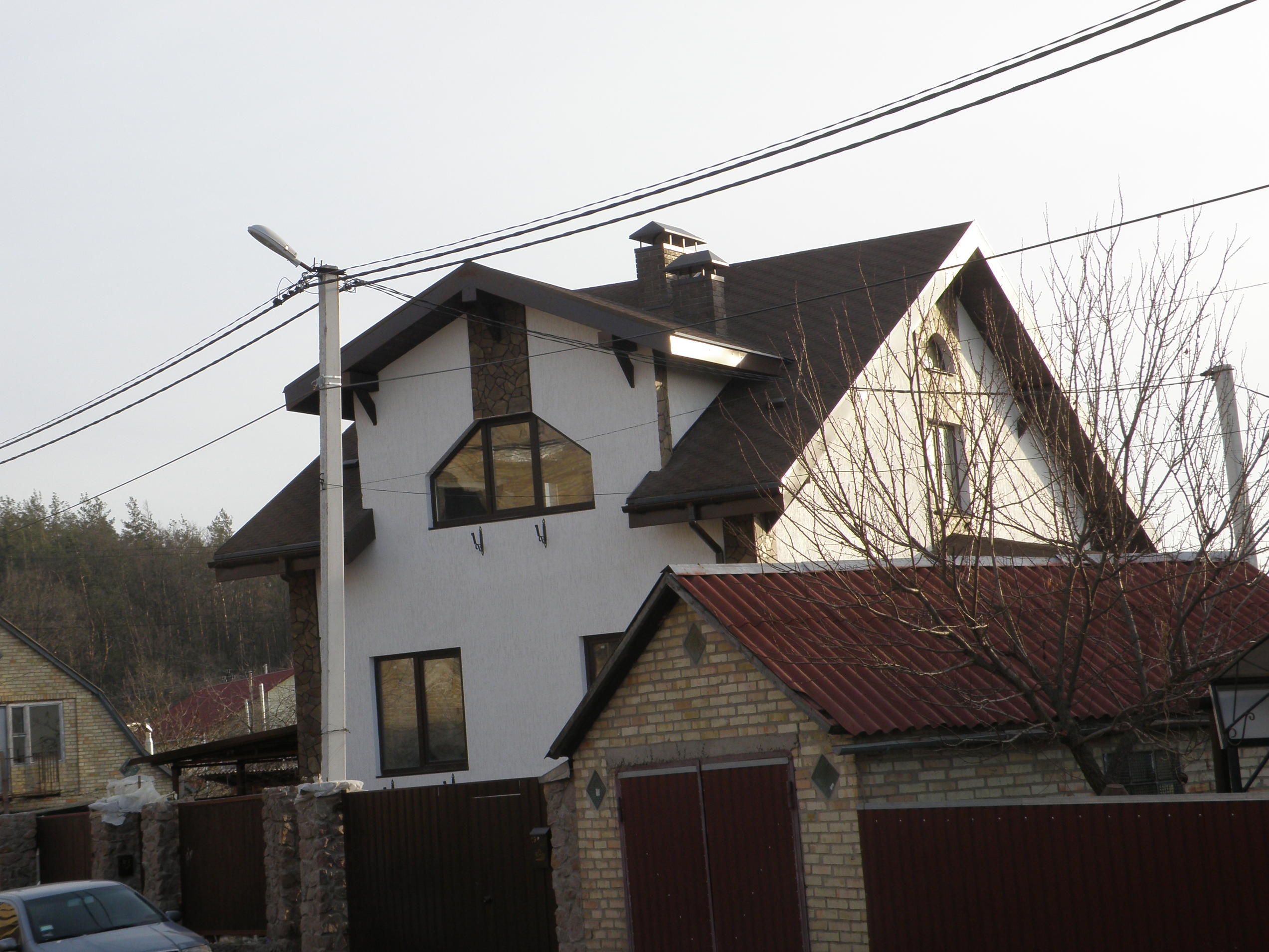

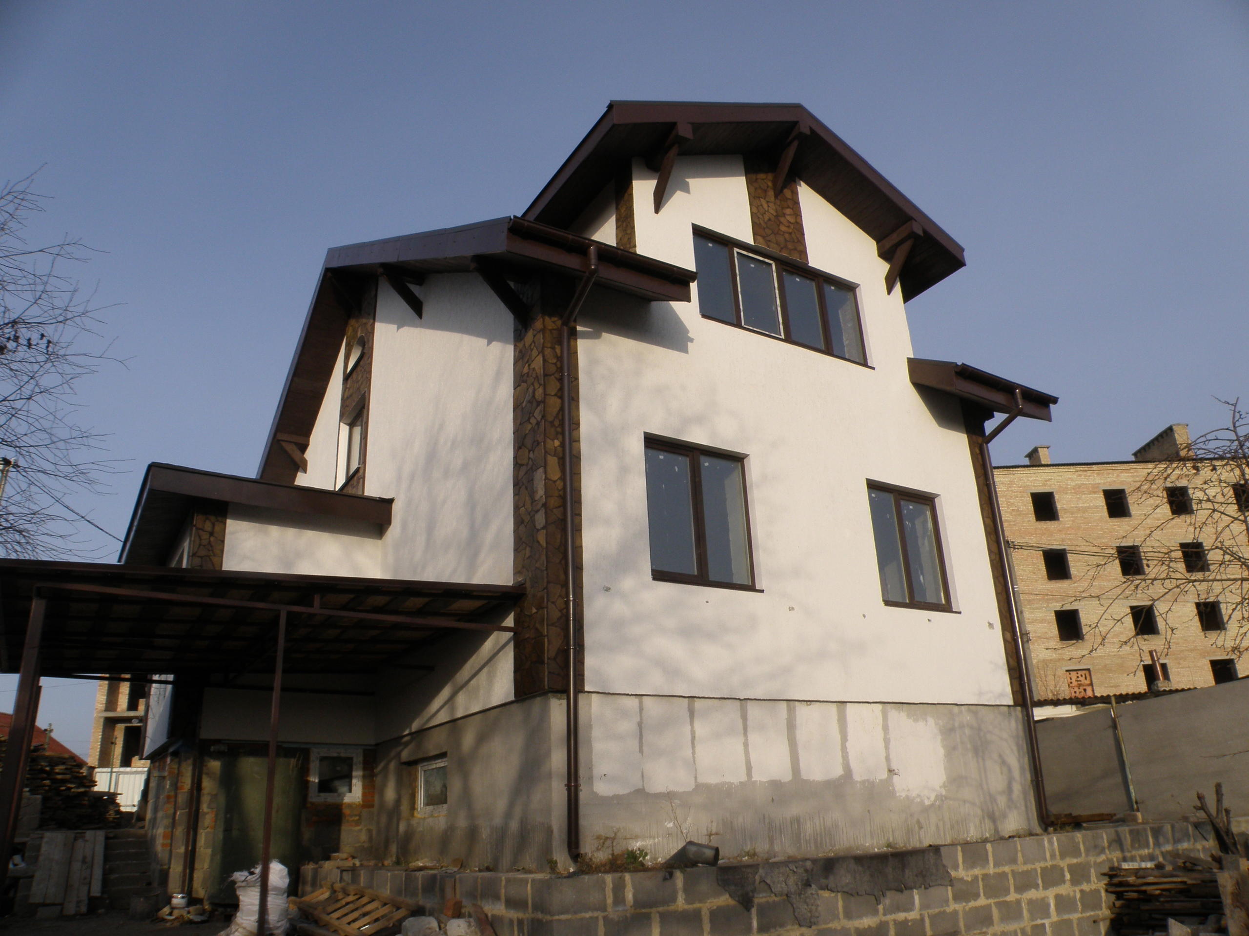

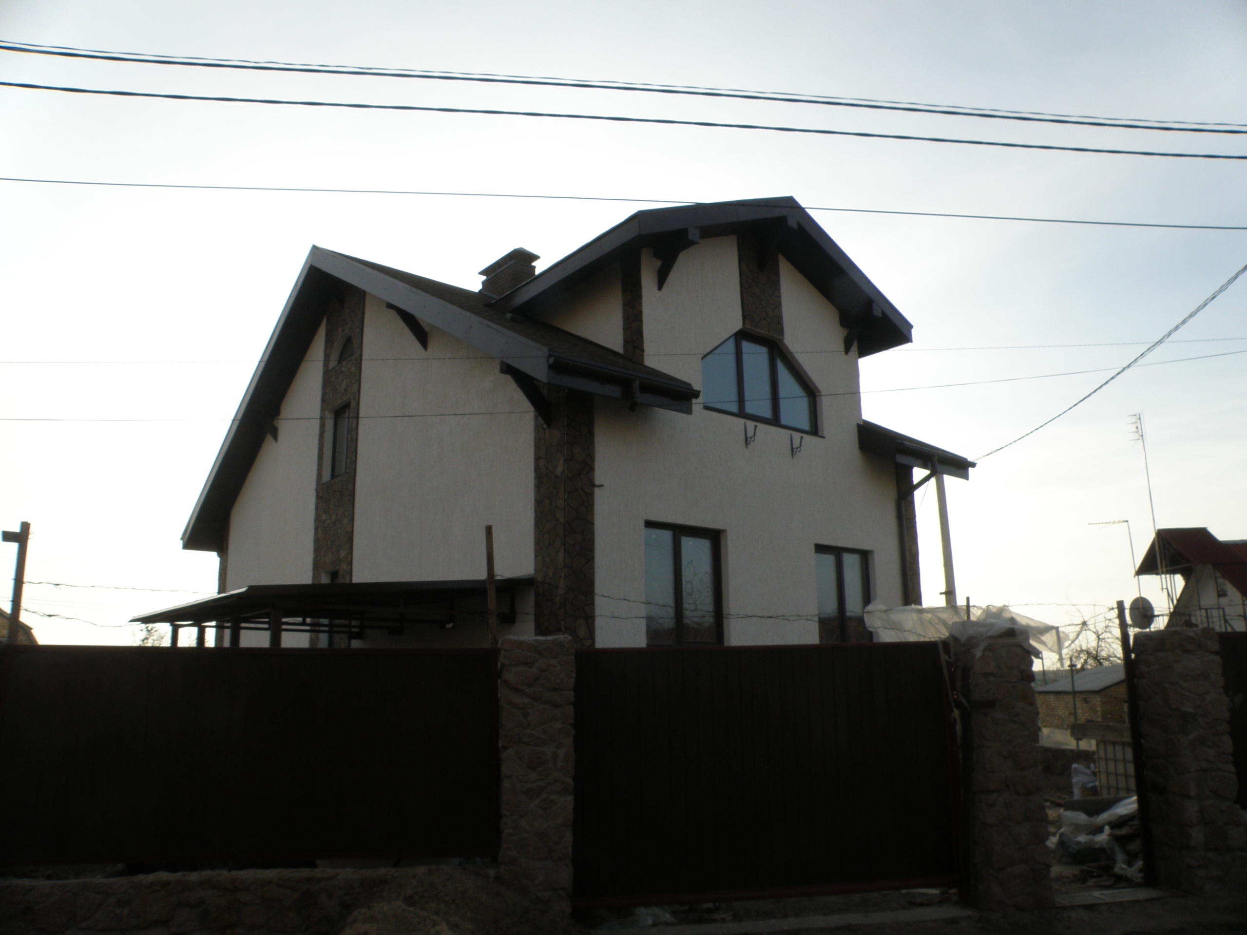

lavilong Опубліковано: 22 грудня 2011 Автор Поділитись Опубліковано: 22 грудня 2011 пока все что нашел - одна фотка, где видна крыша навеса и фермы.. 100 пудов фоткал отдельно, но немогу найти.. площадь = 20 квадратов (5,5х3,5), высота = 3 метра итак - 4 стоба металлических квадратных толстостенных. Купил у Igor63 по 100грн = 400грн. фермы - металл от Evgenich труба профильная 50х40х4 с распродажи по 5000грн/тонна пусть 200кг = 1000грн доска - осталось от лесов строительных, которые купил у форумчанина.. не точенная, шла в нагрузку так что = 0 грн. Гладиатор от шашеля - остаток от крыши ну пусть = 20грн.. ОСБ 10-ка 20квадратов, остатки от крыши, специально брал с запасом.. такое всегда пригодится..6 листов по 100грн = 600грн банка праймера = 60грн подкладочный ковер 1/3 рулона = 70 грн. битумка - остаток открыши по 53 грн и половину докупал остатки у форумчанина 12 метров за 400грн = 1000 гвозди, кисти, саморезы пусть = 100 грн грунтовка + 3 литра полифарба = 100 грн капельники, ветровая = 100 грн (кое-что от крыши поостовалось) Работа = 1000грн сварить каркас Работа по крыше - 1000грн Итого = 5350грн.. Дорогу осилит идущий.. вот такой вот "огурчик"... 2 Посилання на коментар Поділитися на інших сайтах More sharing options...
lavilong Опубліковано: 22 грудня 2011 Автор Поділитись Опубліковано: 22 грудня 2011 вот по такому же принципу сделана беседка в противоположном углу..для наглядности.. примерно такой же площади и за теже деньги.. кста - подшиваться будет ольховой доской от Татьяны 5 и вскрываться шведским составом.. так как у меня подшива свесов и забор сделан.. Посилання на коментар Поділитися на інших сайтах More sharing options...
lavilong Опубліковано: 22 грудня 2011 Автор Поділитись Опубліковано: 22 грудня 2011 вот еще одно фото - краешек навеса виден.. Посилання на коментар Поділитися на інших сайтах More sharing options...
Дощ Опубліковано: 22 грудня 2011 Поділитись Опубліковано: 22 грудня 2011 А, тепер зрозуміло що за навіс, то трохи не той навіс, за який вище гроші беруть. У вас немає гнутих деталей, карбонату, це докорінно змінює вигляд, і звісно ціну 1 Посилання на коментар Поділитися на інших сайтах More sharing options...

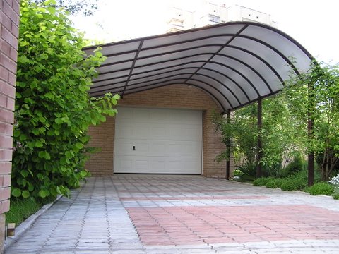

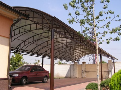

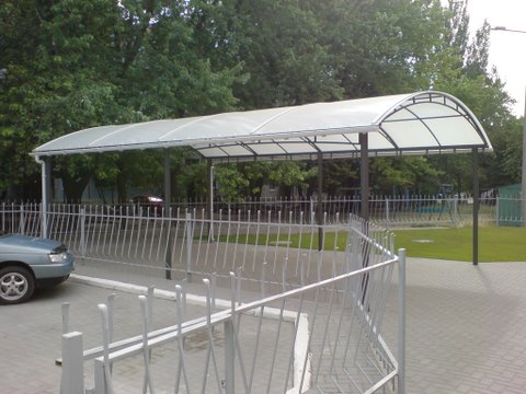

Koskos Опубліковано: 23 грудня 2011 Поділитись Опубліковано: 23 грудня 2011 А я считаю, что должен быть и дом ,и гараж, и навес, и зимний сад( на худой конец тепличка), и бассейн и беседка-барбекюшница.Слабо. Красиво...но по какой-то причине через 3-4 года эксплуатации поликарбонат почему-то начинает темнеть, становится поцарапаным и грязным, медленно превращаясь в такое г... 1 Посилання на коментар Поділитися на інших сайтах More sharing options...
Анкор Плюс Опубліковано: 23 грудня 2011 Поділитись Опубліковано: 23 грудня 2011 Красиво...но по какой-то причине через 3-4 года эксплуатации поликарбонат почему-то начинает темнеть, становится поцарапаным и грязным, медленно превращаясь в такое г... Ответ на вопрос и причины приводящие к такому г... содержится в теме "Кровли-Материалы-Поликарбонат.Что такое хорошо,что такое-плохо".Если Вы внимательно изучите вопрос и сделаете соответствующие выводы то вероятность того , что Ваша крыша будет выглядеть как в "Фото прозрачных крыш" из того же раздела приблизится к 100%.Фото не ворованые(кроме Британского музея конечно)" все,все нажито непосильным трудом"."Советы покупателям" тоже не плагиат.Будут вопросы-отвечу. Посилання на коментар Поділитися на інших сайтах More sharing options...
lavilong Опубліковано: 23 грудня 2011 Автор Поділитись Опубліковано: 23 грудня 2011 А, тепер зрозуміло що за навіс, то трохи не той навіс, за який вище гроші беруть. У вас немає гнутих деталей, карбонату, це докорінно змінює вигляд, і звісно ціну а в этой еме не идет речь о поликабранатном навесе. как таковом.. и эстетика поликарбонатного навеса - вопрос сспорный.. мне лично напоминает автобусную остановку.. а мой навес и беседка являются частью общего строения.. Посилання на коментар Поділитися на інших сайтах More sharing options...
