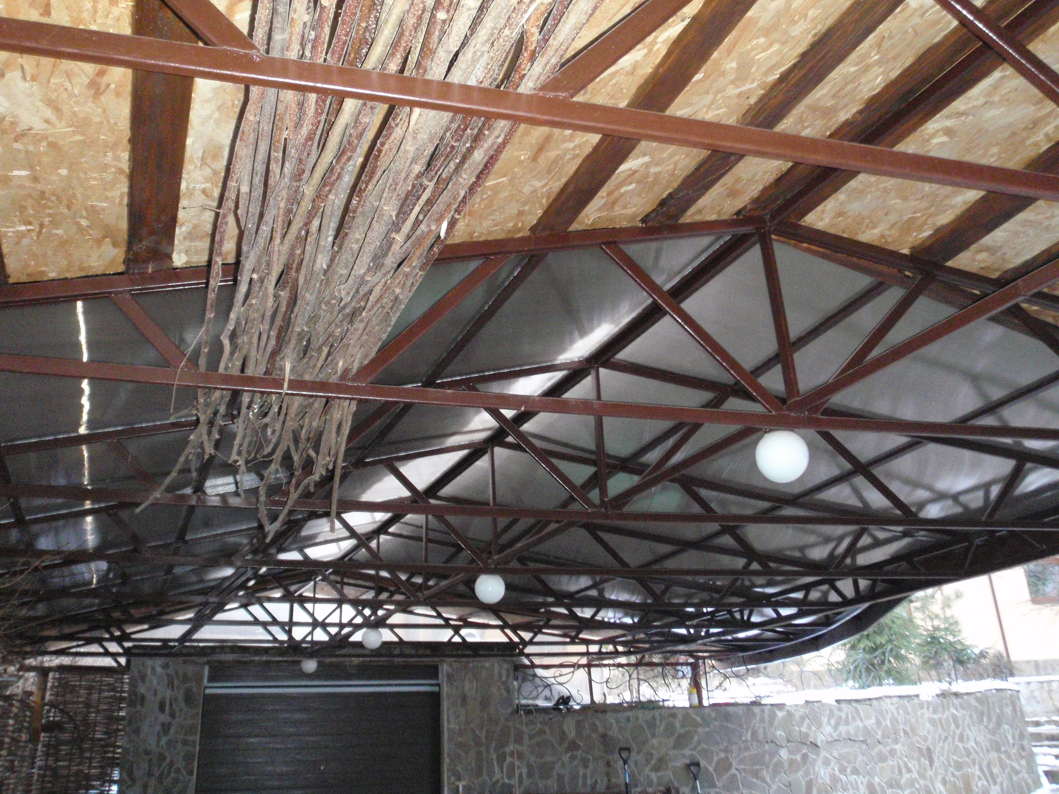

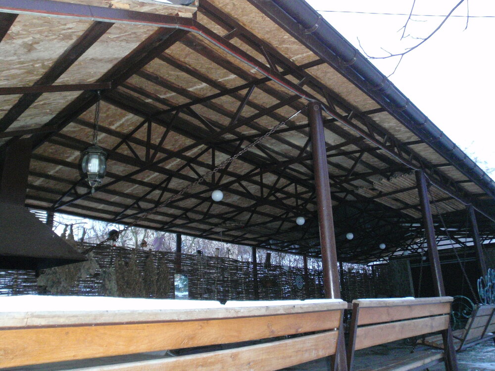

miden Опубліковано: 23 липня 2010 Поділитись Опубліковано: 23 липня 2010 Поделитесь опытом эксплуатации навеса. Эксплуатация гаража мне не нова. Хочу сделать навес (хоть в проекте предусмотрено место под гараж), поскольку: - меньше площади за счет стен - не превратится в хламовник, как часто бывает, - минимальные затраты на работу и материалы по сравнению с гаражем, - можно при необходимости демонтировать без лишних потерь. Какие приимущества у навеса перед гаражем или наоборот - недостатки? добрый день В прошлом году с тестем строили вот такой навес www.stroimdom.com.ua/forum/attachment.php?attachmentid=24255&d=1249930831 Он соединяет дом и гараж результат эксплотации Плюсы: По в сему двору можно пройти в любую погоду Можно поставить машину Можно спрятать материал что бы не мок На балках повесили качелю У нас маленький ребенок вывозим туда когда спит Есть область которая граничит с кухней, там принимаем гостей (гостям нравится наша качель) Минусы: Бюджет строительства под чистую отделку порядка 80000-10000грн (сюда входит пристройка 3*6, гараж 4*8, и крыши порядка 160 кв) В зимний период времени собирается много снега перемычка стоит на распорке сейчас усиливаем В время дождя вся вода собирается в одном месте, вынуждены были сделать отвод к огороду PS: при построении необходимо давать большой уклон чтобы на крише ничего не стояло(вода или снег) PS1: Автомобиль становится средством передвижения, а не достоянием что бы стоял в гараже и пыль с него сдувать. В общем решать Вам. 2 Посилання на коментар Поділитися на інших сайтах More sharing options...

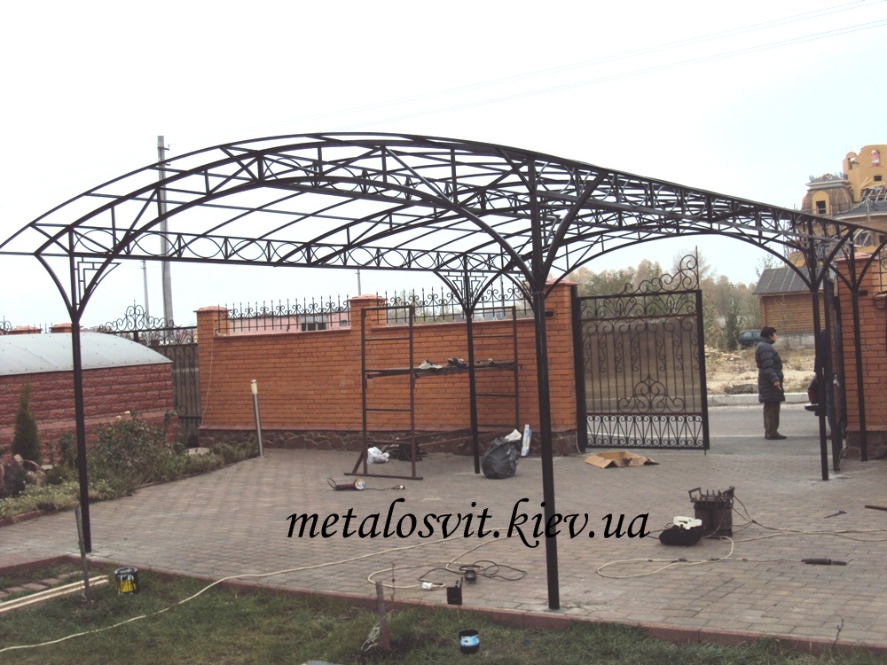

navesy Опубліковано: 19 жовтня 2010 Поділитись Опубліковано: 19 жовтня 2010 За последние пару месяцев ещё такие сделали Кстати на всех воротах автоматика) Посилання на коментар Поділитися на інших сайтах More sharing options...
lavilong Опубліковано: 19 жовтня 2010 Автор Поділитись Опубліковано: 19 жовтня 2010 Какая цена вопроса на втором фото, и какая площадь? Посилання на коментар Поділитися на інших сайтах More sharing options...
navesy Опубліковано: 20 жовтня 2010 Поділитись Опубліковано: 20 жовтня 2010 (змінено) Какая цена вопроса на втором фото, и какая площадь? Размер 4.5Х9м. высота стоек 2,3м. Под ключ 29000грн, стойки 60Х60, верхняя обрешётка 40Х25, поликарбонат Новатро(Россия)(у заказчика друг его завозит, дал бешеную скидку) 10мм(очень пологая арка, тоньше не желательно) Змінено 20 жовтня 2010 користувачем navesy Посилання на коментар Поділитися на інших сайтах More sharing options...
Viks Опубліковано: 20 жовтня 2010 Поділитись Опубліковано: 20 жовтня 2010 За последние пару месяцев ещё такие сделали А этот сколько потянул? Посилання на коментар Поділитися на інших сайтах More sharing options...
navesy Опубліковано: 21 жовтня 2010 Поділитись Опубліковано: 21 жовтня 2010 А этот сколько потянул? 8мм. Макролюкс(Швейцария)(Марлона не было в наличии) стойки 60Х60Х2 обрешётка 40Х25, покраска Хаммерайт, профиля поликарбонатные стоимость без бетонирования 12600,00грн Посилання на коментар Поділитися на інших сайтах More sharing options...

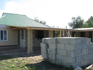

=YaSto= Опубліковано: 1 грудня 2011 Поділитись Опубліковано: 1 грудня 2011 у меня площадь уже готового навеса 18 м.кв (3,3х5,5).. при высоте 2,4 метра.. с перспективой под бус.. материал - тотже что и крыша - битумка.. материал - металл.. односкатный.. угол примерно 25 градусов.. примыкает к стене дома.. меня тоже жена убедила делать навес заместо гаража, всяки железки хранить - у нас тут же примыкает сарай навес у нас примыкет к дому, экономия материалов очевидная, эстетика тоже (потолок как и веранду возле дома подбили блокхаузом)... по лету скажу что проблем нема, даже дождь почти не забивает по зиме ещё не эксплуатировал, снег будет залетать да и машинка будет явно холоднее гаражного хранения ну я себе так решил - столбики у нас из кирпича выложены - будет зимой холод и снег доставать поставлю ролеты, а летом их долой - отличное проветривание. 2 Посилання на коментар Поділитися на інших сайтах More sharing options...
