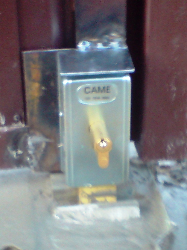

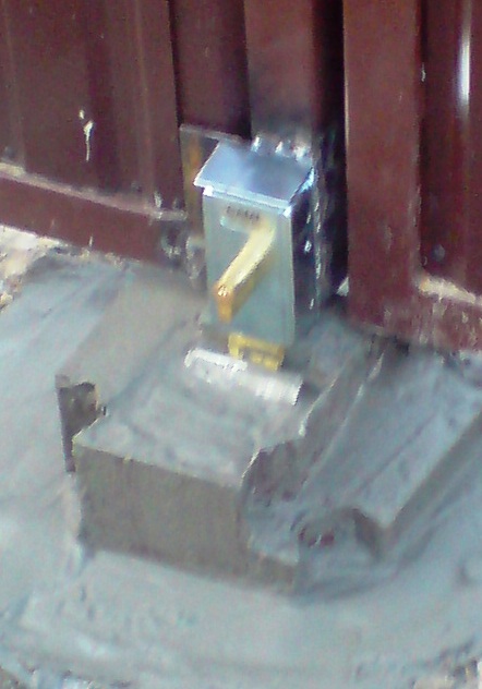

Plushkin Опубліковано: 3 травня 2012 Поділитись Опубліковано: 3 травня 2012 (змінено) Помогите решить задачу. Имеются гаражные ворота в доме. Проем узкий и низкий, поэтому планируем поставить комплект Кроно-1 снаружи гаража (гараж выходит во двор, не на улицу). Однако есть опасения, что можно будет подойти, открутить всего одну гайку и спокойно войти в дом через эти ворота. Поэтому решили ставить электрозамок. Стоим перед выбором между fortech.com.ua/shop/index.php?route=product/product&product_id=85 , fortech.com.ua/shop/index.php?route=product/product&product_id=84 и замком для калитки (ссылка устарела). (ссылки первые из гугла, не рекламы для, а показательности токмо) В чем принципиальные различия между первым и вторым ? Можно ли вообще третий ставить на ворота ? Может лучше их поставить 2 - сверху и снизу ? Можно ли подключать на автоматику параллельно 2 замка ? Бюджет ограничен, потому о третьем и думаю Змінено 3 травня 2012 користувачем Plushkin добавка Посилання на коментар Поділитися на інших сайтах More sharing options...
kulak43 Опубліковано: 3 травня 2012 Поділитись Опубліковано: 3 травня 2012 Помогите решить задачу. Имеются гаражные ворота в доме. Проем узкий и низкий, поэтому планируем поставить комплект Кроно-1 снаружи гаража (гараж выходит во двор, не на улицу). Однако есть опасения, что можно будет подойти, открутить всего одну гайку и спокойно войти в дом через эти ворота. Поэтому решили ставить электрозамок В чем принципиальные различия между первым и вторым ? Я бы поставил CISA "Elettrika" . Это конечно не бюджетный вариант... Считаю ,что установка замка внизу ворот рано или поздно создаст проблемы. Посилання на коментар Поділитися на інших сайтах More sharing options...
alena babayeva Опубліковано: 4 травня 2012 Поділитись Опубліковано: 4 травня 2012 Одноцилиндровый came lock, завяжете его на автоматику, и будет он открываться или с пульта, или ключом. Т.е. последовательность такая - пультом подаете команду на открытие ворот - на замок подается импульс - замок разблокируется - створки начали открываться. 1 Посилання на коментар Поділитися на інших сайтах More sharing options...
Plushkin Опубліковано: 4 травня 2012 Поділитись Опубліковано: 4 травня 2012 А в чем разница между одно- и двухцилиндровым ? просто в руках пока держал только третий вариант, потому и задаю глупые вопросы. Посилання на коментар Поділитися на інших сайтах More sharing options...
muvic Опубліковано: 4 травня 2012 Поділитись Опубліковано: 4 травня 2012 абсолютно вменяемый вопрос. одноцилиндровый замок имеет только 1 скважину замочную, и открывается со стороны замка. в вашем случае - снаружи, т.к. замок целесообразней ставить снаружи. двухцилиндровый имеет замочную скважину и с противоположной стороны. нарою сейчас фотки, только сорри за качество. 1 Посилання на коментар Поділитися на інших сайтах More sharing options...

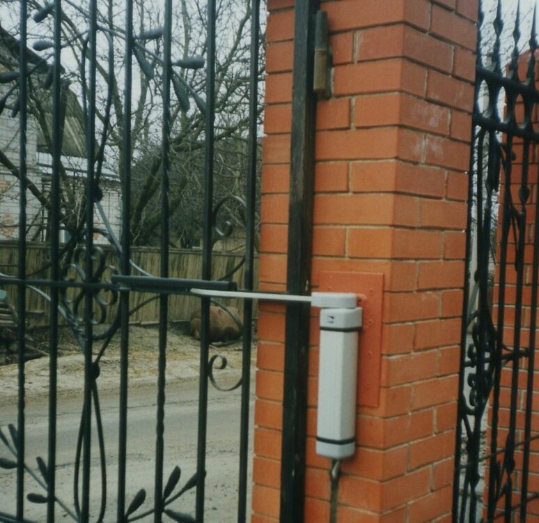

VOROTOK Опубліковано: 7 травня 2012 Поділитись Опубліковано: 7 травня 2012 WALKY ставятся внутри гаража и есть возможность открытия наружу... Человек волновался что снимут привода... Я считаю это нормальный вариант. Вот похожая ситуация, только с въездными воротами (правда привод САМЕ): Посилання на коментар Поділитися на інших сайтах More sharing options...
kulak43 Опубліковано: 7 травня 2012 Поділитись Опубліковано: 7 травня 2012 WALKY ставятся внутри гаража и есть возможность открытия наружу... Человек волновался что снимут привода... А они самоблокирующиеся? Или все же нужен замок? Человек волновался, что через гараж в дом зайдут. Посилання на коментар Поділитися на інших сайтах More sharing options...

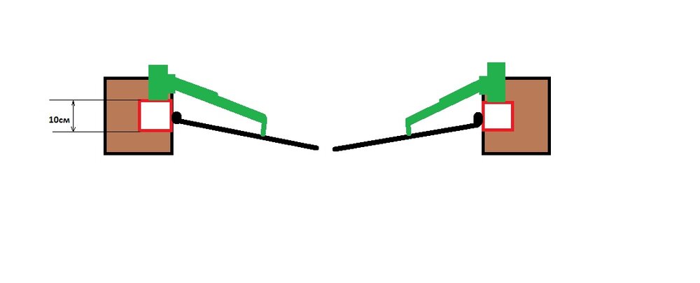

muvic Опубліковано: 7 травня 2012 Поділитись Опубліковано: 7 травня 2012 я не видел требования, что наружная установка неприемлема. тот же кроно можно всунуть и изнутри тоже, только двигатель толстой его частью крепить не на стену, а на створку. таким образом проем сильно не украдется. но платить те деньги, что просят за распашной найс, считаю неразумной тратой. зачем клиенту платить за 2 блока управления, 2 приемника и т.д. и т.п.? Walky - калиточный движок, для створки до 1800 мм шириной. только и достоинств его, что рычажка, может крепиться на тонкие столбы, ну да интенсивность побольше. для бытового применения считаю последнее преимущество незначительным. а по стоимости каме кроно1 уже с электрозамком сопоставим с Walky, но при этом кроно мощнее Посилання на коментар Поділитися на інших сайтах More sharing options...
KeySims Опубліковано: 7 травня 2012 Поділитись Опубліковано: 7 травня 2012 я не видел требования, что наружная установка неприемлема. тот же кроно можно всунуть и изнутри тоже, только двигатель толстой его частью крепить не на стену, а на створку. таким образом проем сильно не украдется. но платить те деньги, что просят за распашной найс, считаю неразумной тратой. зачем клиенту платить за 2 блока управления, 2 приемника и т.д. и т.п.? Walky - калиточный движок, для створки до 1800 мм шириной. только и достоинств его, что рычажка, может крепиться на тонкие столбы, ну да интенсивность побольше. для бытового применения считаю последнее преимущество незначительным. а по стоимости каме кроно1 уже с электрозамком сопоставим с Walky, но при этом кроно мощнее А эстетика... Или еще вариант, потолочный Херман со спец рычагами Добавлено через 59 секунд А они самоблокирующиеся? Или все же нужен замок? Человек волновался, что через гараж в дом зайдут. Самоблокирующийся Добавлено через 1 минуту Я считаю это нормальный вариант. Вот похожая ситуация, только с въездными воротами (правда привод САМЕ): Мы несколько таких Came установили... Клиенты очень довольны... Посилання на коментар Поділитися на інших сайтах More sharing options...
VOROTOK Опубліковано: 8 травня 2012 Поділитись Опубліковано: 8 травня 2012 Электропривод CAME FLEX без самоблокировки, для запирания необходим эл.замок. Для управления двумя приводами, как и у WALKY NICE, необходим один блок управления и один радио приемник. Единственный недостаток CAME FLEX, он боится резкого движения створки рукой или сильным ветром, ломаются верхние шестерни редуктора. Добавлено через 4 минуты Лучше, на мой взгляд, оставить КRONO и поставить єл.замок. Посилання на коментар Поділитися на інших сайтах More sharing options...
