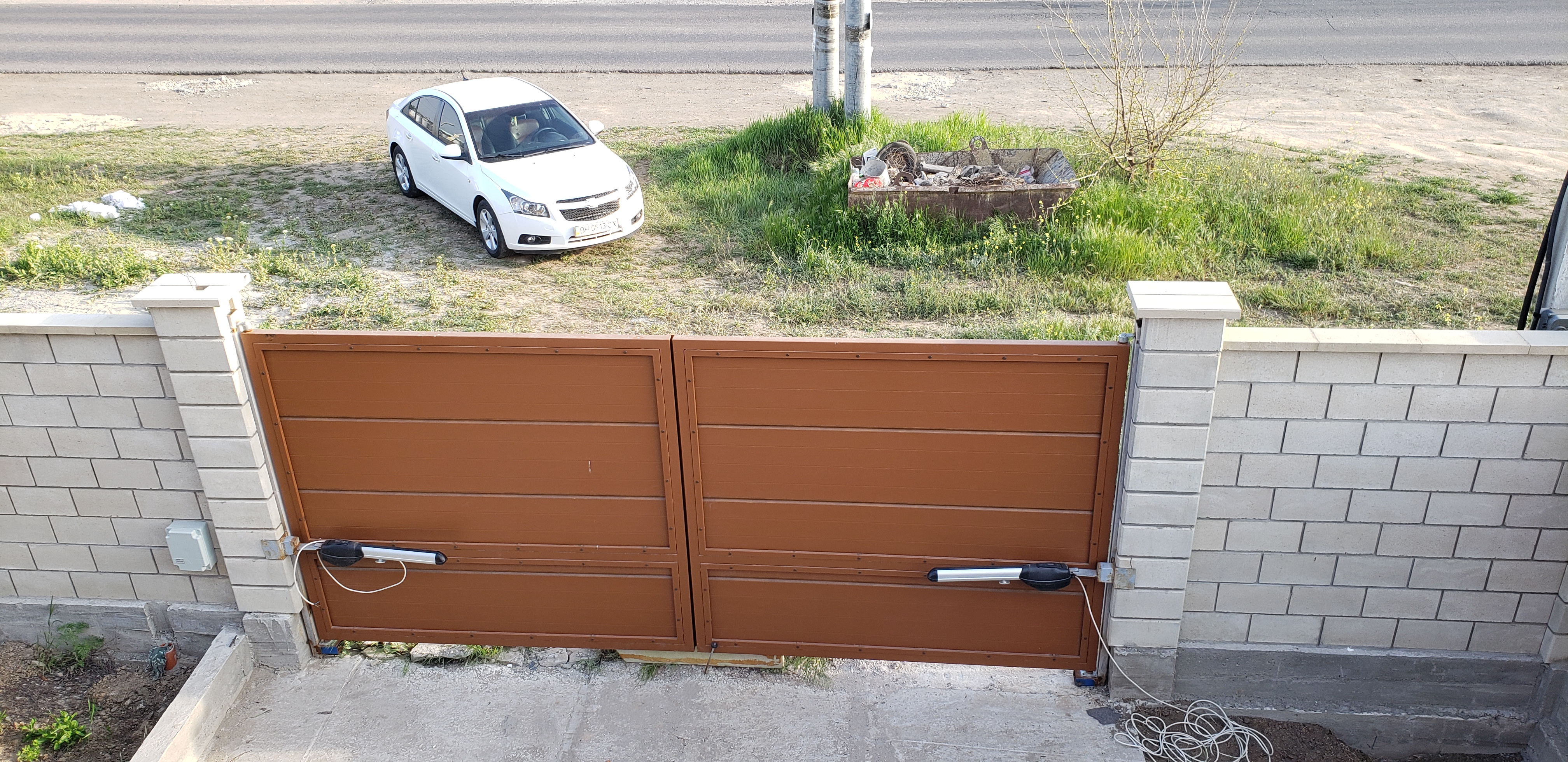

outdoor24 Опубліковано: 29 листопада 2019 Поділитись Опубліковано: 29 листопада 2019 outdoor24, как управляется автоматика? GSM-модуль или пульты? Переходить на новые пульты или ставить универсальный приемник для сохранения существующих? Зараз керування пультами. Переходити на нові пульти не планували, т.я. це в'їздні загальні ворота на 100 будинків. Те, що піца-бренд ротеллі не варіант вже зрозуміло, зараз угоджуємо з сусідами альтернативи. Посилання на коментар Поділитися на інших сайтах More sharing options...

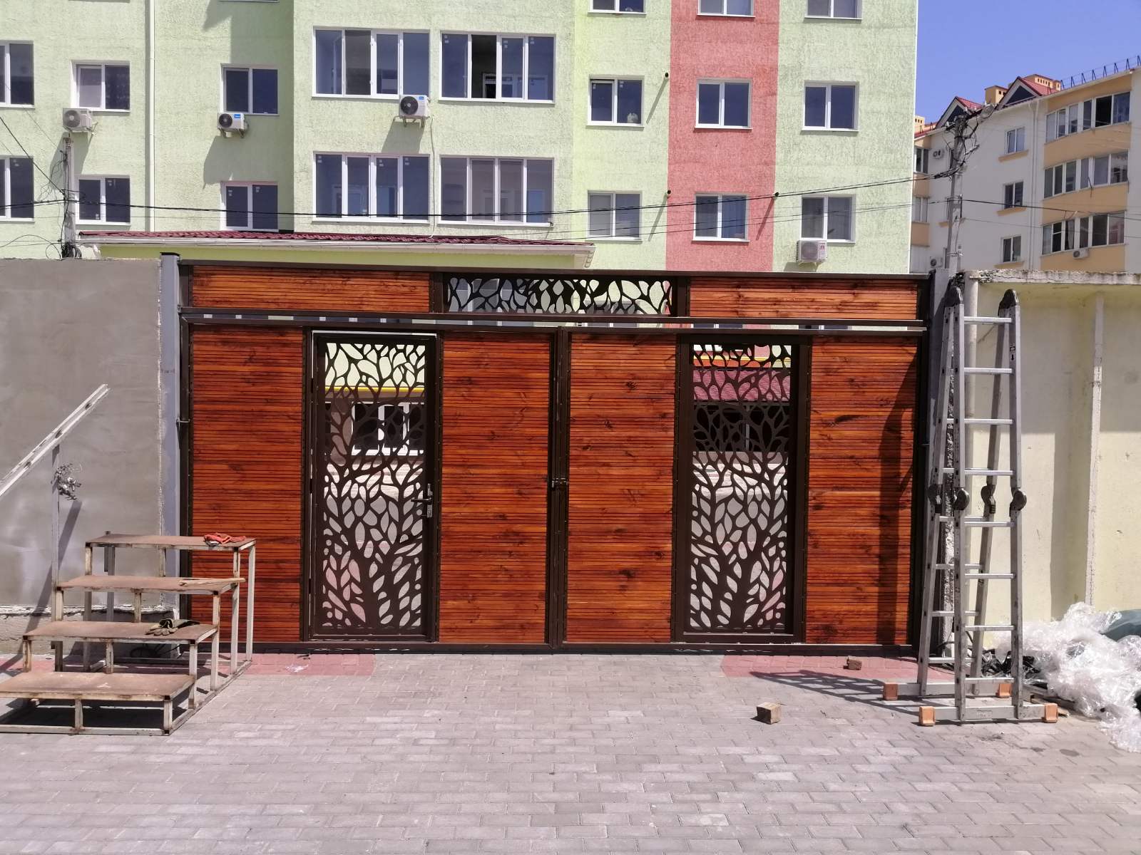

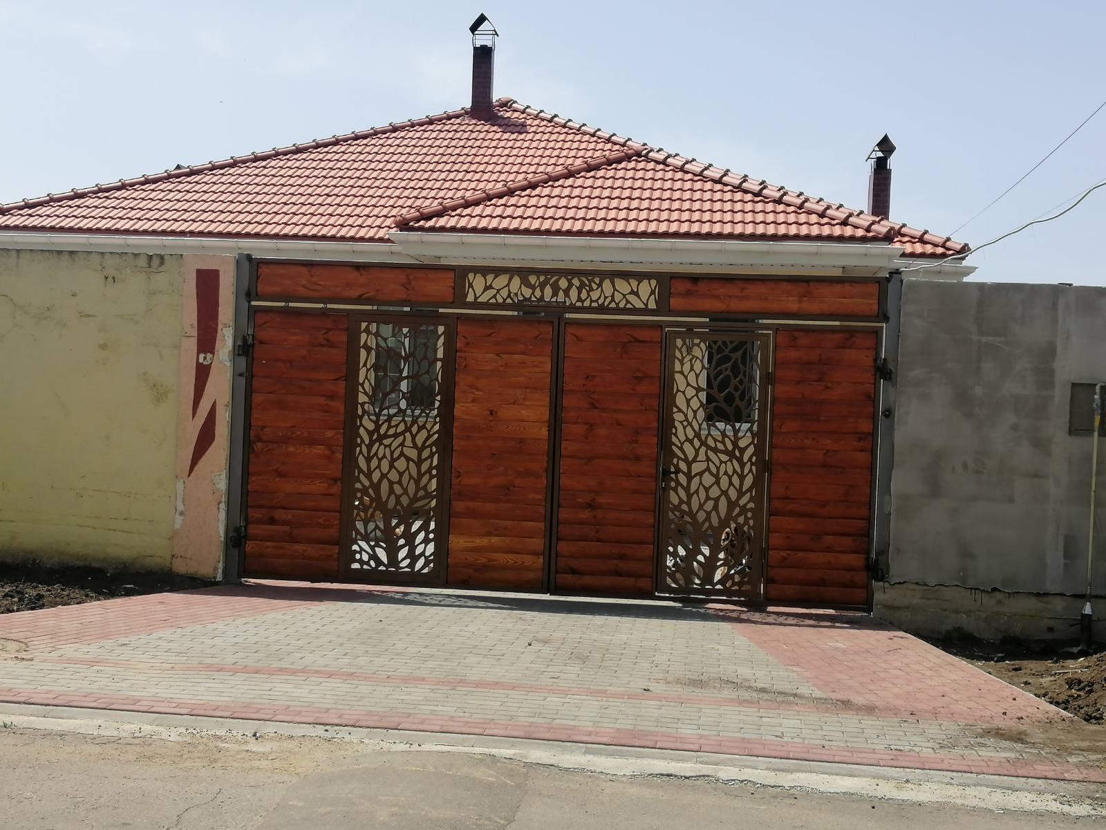

Jordao Опубліковано: 21 червня 2020 Поділитись Опубліковано: 21 червня 2020 Добрый день! Интересует автоматика для распашных ворот (открывание наружу), створки 2шт 2420х2200мм, наполениеие дерево, не очень тяжелые-140-160кг.хотелось бы установить приводы СВЕРХУ створок -на декоративной перемычке, чтобы снизу ничего не мешало проезу. Створки на металлических столбах 120х120мм. Прошу предложения на средне-нормальное оборудование. Территориально - Одесса. Посилання на коментар Поділитися на інших сайтах More sharing options...
dimonius88 Опубліковано: 21 червня 2020 Поділитись Опубліковано: 21 червня 2020 Мне установщики не рекомендовали ставить приводы вверху. У меня две створки по 2.5м. Ворота не лёгкие, наполнение сендвич панели. При таких створках не малая парусность. Да и Вашего пролёта дожно хватить даже под грузовик, приводы не зацепите, проверено лично. Автоматика ROGER R20/320 (ИТАЛИЯ). Ещё для таких ворот важны опроные столбы, так как при таких размерах при сильном ветре приводы может вырвать из них. Желателен стальной швелер внутри столба к которому привод и приварят. А ну и мои ворота без петель, на опорных подшипниках, что максимум снимает нагрузку со столбов. Посилання на коментар Поділитися на інших сайтах More sharing options...
muvic Опубліковано: 21 червня 2020 Поділитись Опубліковано: 21 червня 2020 Вбудована хвіртка може заважати розміщенню кронштейна лінійної автоматики Зверху ставити - ну зовсім немає проблеми, якщо знизу поставити електрозамок, який поєднаний функціонально з автоматикою. Посилання на коментар Поділитися на інших сайтах More sharing options...
KeySims Опубліковано: 22 червня 2020 Поділитись Опубліковано: 22 червня 2020 Мне установщики не рекомендовали ставить приводы вверху. У меня две створки по 2.5м. Ворота не лёгкие, наполнение сендвич панели. При таких створках не малая парусность. Да и Вашего пролёта дожно хватить даже под грузовик, приводы не зацепите, проверено лично. Автоматика ROGER R20/320 (ИТАЛИЯ). Ещё для таких ворот важны опроные столбы, так как при таких размерах при сильном ветре приводы может вырвать из них. Желателен стальной швелер внутри столба к которому привод и приварят. А ну и мои ворота без петель, на опорных подшипниках, что максимум снимает нагрузку со столбов. Почему не рекомендовали? Мы достаточно много установили так, никаких проблем. Посилання на коментар Поділитися на інших сайтах More sharing options...
KeySims Опубліковано: 22 червня 2020 Поділитись Опубліковано: 22 червня 2020 Добрый день! Интересует автоматика для распашных ворот (открывание наружу), створки 2шт 2420х2200мм, наполениеие дерево, не очень тяжелые-140-160кг.хотелось бы установить приводы СВЕРХУ створок -на декоративной перемычке, чтобы снизу ничего не мешало проезу. Створки на металлических столбах 120х120мм. Прошу предложения на средне-нормальное оборудование. Территориально - Одесса. Отправил в личку. Посилання на коментар Поділитися на інших сайтах More sharing options...
dimonius88 Опубліковано: 24 червня 2020 Поділитись Опубліковано: 24 червня 2020 Почему не рекомендовали? Мы достаточно много установили так, никаких проблем. Честно говоря не вдавался в подробности, но связано это было с распределением нагрузки на механизм, ну и при ширине пртма 5м я тоже не заморачивался и поставил так как есть, чуть ниже второй половины. Посилання на коментар Поділитися на інших сайтах More sharing options...
KeySims Опубліковано: 25 червня 2020 Поділитись Опубліковано: 25 червня 2020 Честно говоря не вдавался в подробности, но связано это было с распределением нагрузки на механизм, ну и при ширине пртма 5м я тоже не заморачивался и поставил так как есть, чуть ниже второй половины. Главное чтобы снизу был упор. А так ничего страшного. Посилання на коментар Поділитися на інших сайтах More sharing options...

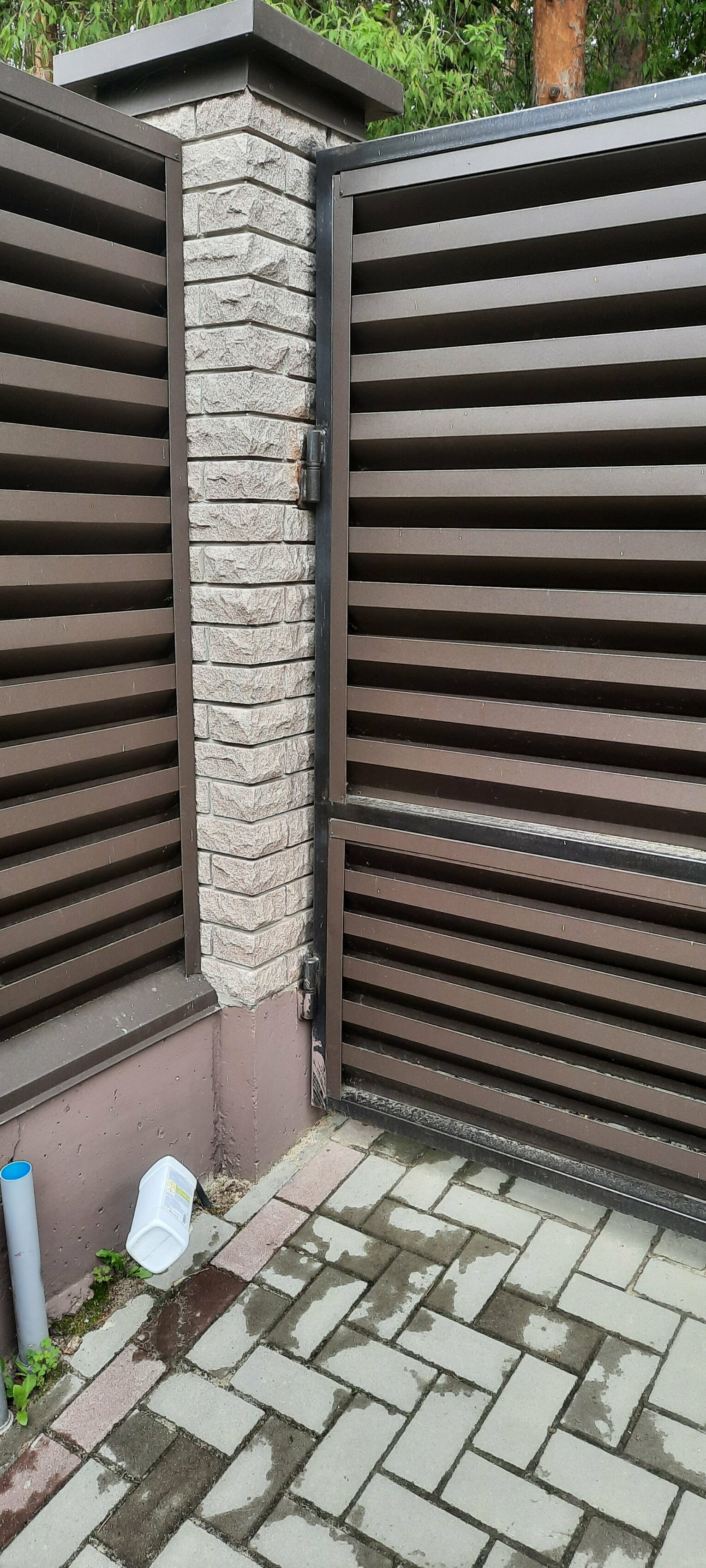

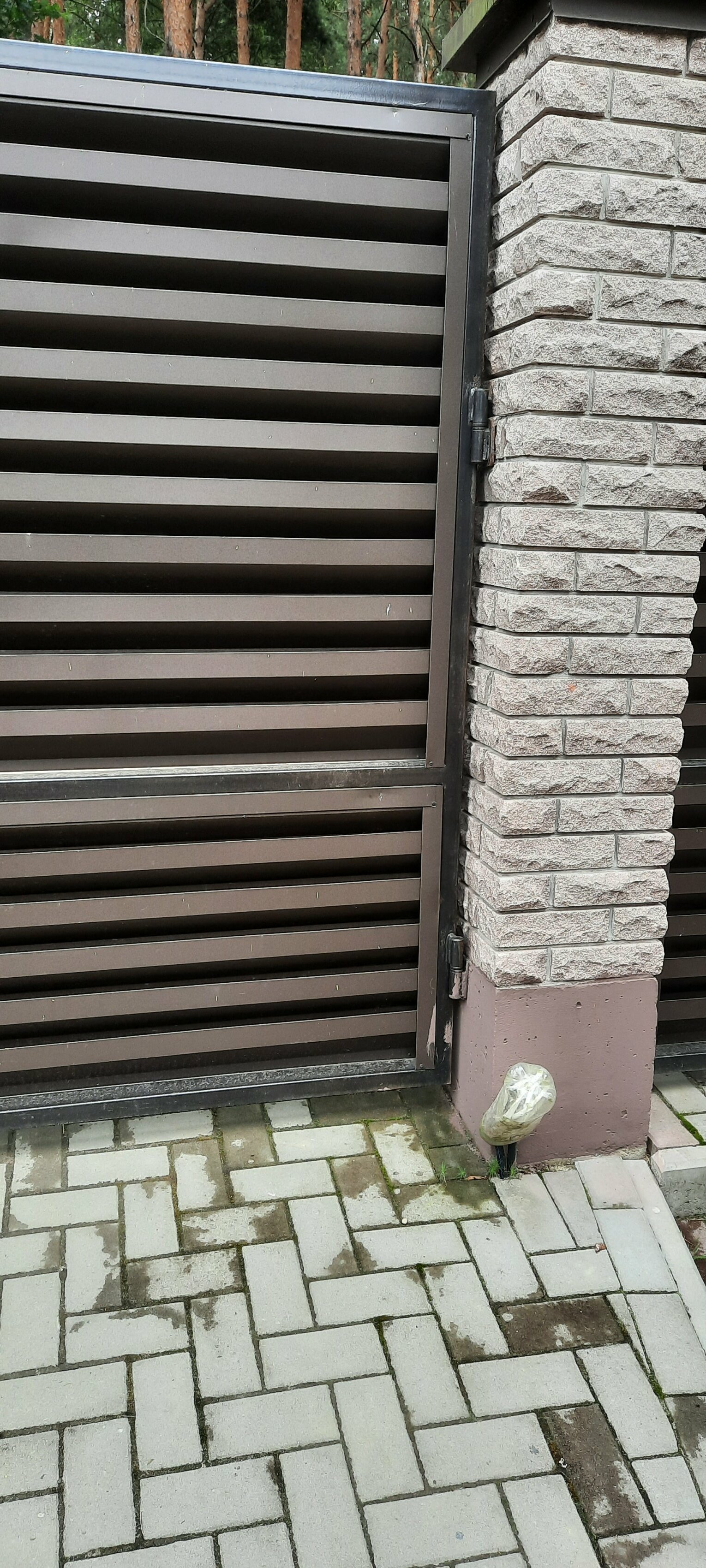

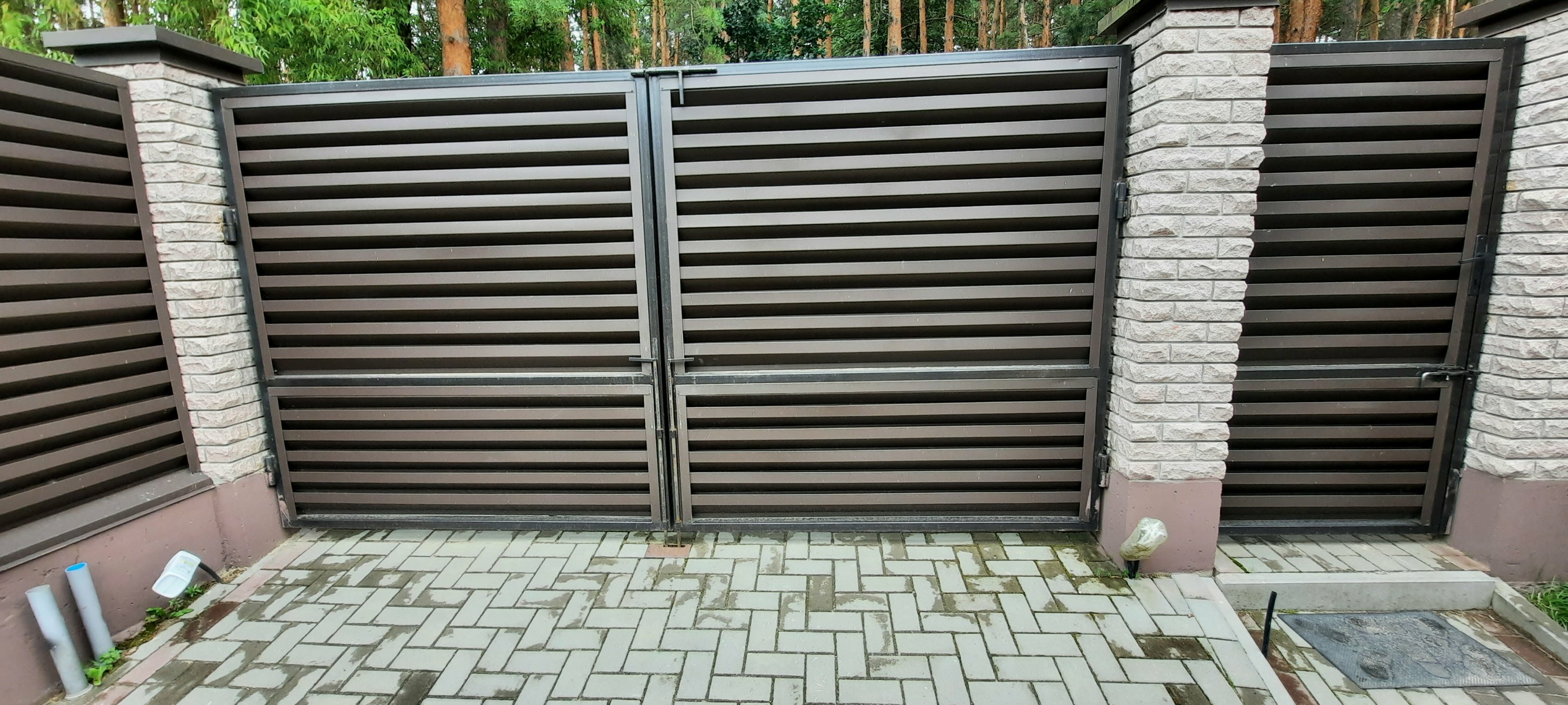

ivanovserhii Опубліковано: 24 липня 2023 Поділитись Опубліковано: 24 липня 2023 Добрий день. Порадьте будь ласка варіанти автоматики на розпашні ворота. Створка (д-ш) 190 см. на 185 см., маса 50-70 кг. на око. Заповнення металеве жалюзі, вітрове навантаження, думаю невелике. Відкриття внутрь двора, якщо по фото, то на себе. Зазор під створками 5-6 см, між створками 1 см. Але як бачите є нюанс з місцем розташування на лівому стовпчику. Всередині стовпчиків 12 тий швеллер залитий бетоном. Кирпич дуже крихкий. Посилання на коментар Поділитися на інших сайтах More sharing options...
ivanovserhii Опубліковано: 24 липня 2023 Поділитись Опубліковано: 24 липня 2023 І ще, ворота відкриваються внутрь, бруківка під укроном(вниз). Посилання на коментар Поділитися на інших сайтах More sharing options...
muvic Опубліковано: 24 липня 2023 Поділитись Опубліковано: 24 липня 2023 Якщо це буде телескопічний лінійний двигун від Came, модель ats, то для нього потрібно 18 см стовпчика, від краю. Якщо я вмію рахувати сантиметри по фото, то у Вас із цим проблема, сантиметрів на 5-6. Варіант піднімати вище секції паркану двигун, доваривши місце під кронштейн зверху воріт. Таким чином прибереться і проблема із можливим розблокуванням автоматики у відкритому положенні, бо якщо зникне світло, коли ворота будуть відчинені, і двигуни будуть низько - просто не достанете без танців із бубном до пиптика розблокування. Естетично - рішення сумнівне. Та інші рішення, типу різати нішу у бетоні, різати секцію паркану - теж сумнівні, як на мене. Варіант ще один, це переробити на ворота - "книжку". Але треба буде чаклувати із закладними на стовпі. Посилання на коментар Поділитися на інших сайтах More sharing options...
Вратарь Опубліковано: 25 липня 2023 Поділитись Опубліковано: 25 липня 2023 16 часов назад, muvic сказал: Якщо я вмію рахувати сантиметри по фото, то у Вас із цим проблема, сантиметрів на 5-6. Подібна цегла має декілька розмірів по довжині. Можливо від краю стовпчика до центру завіси буде як раз 200 мм. Влучно підмічено про розблокування воріт з відкритого положення якщо в цей момент вимкнуть світло, вирішується під'єднанням автоматики до джерела безперебійного живлення. Цегла крихка, закладних на стовпах для автоматики немає, треба робити закладну в вигляді кутника та кріпити в дві площини або вирізати пару штук з стовпа, та варити до 12-го швелера в середині стовпа. Питання як потім гарно повернути цеглу на місце. Посилання на коментар Поділитися на інших сайтах More sharing options...
KeySims Опубліковано: 25 липня 2023 Поділитись Опубліковано: 25 липня 2023 Як на мене, краще переробити відкриття на зовні та поставити CAME KRONO Посилання на коментар Поділитися на інших сайтах More sharing options...
